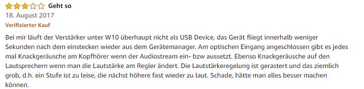

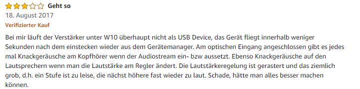

Die scheinen alle nicht mehr zu liefern als die kosten. Liefern von Anfang an nicht viel und halten offensichtlich nicht lange.
FX Audio DAC-X6 scheint schnell zu übersteuern, was eher für Leistungsschwäche spricht.
Sabaj D2:
