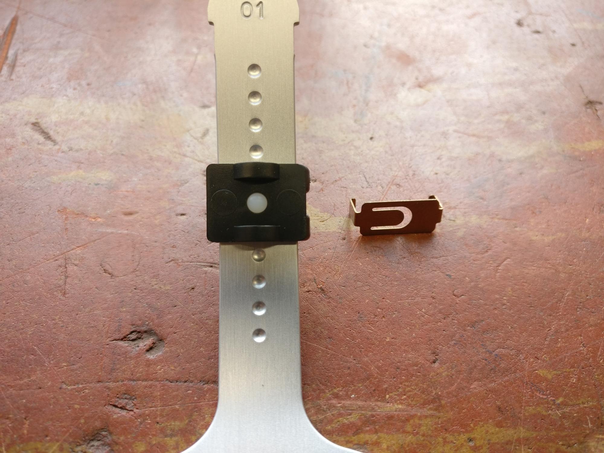

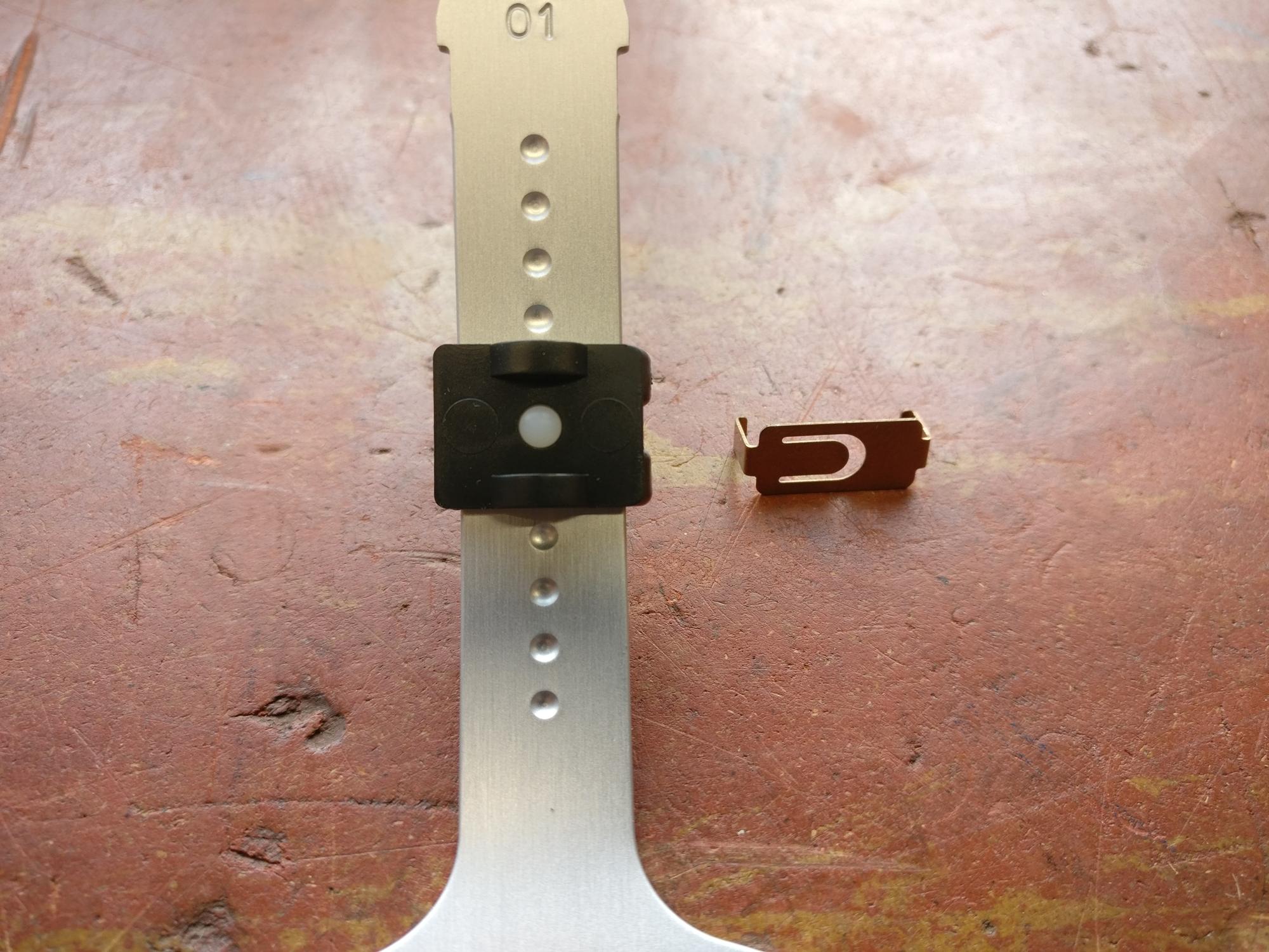

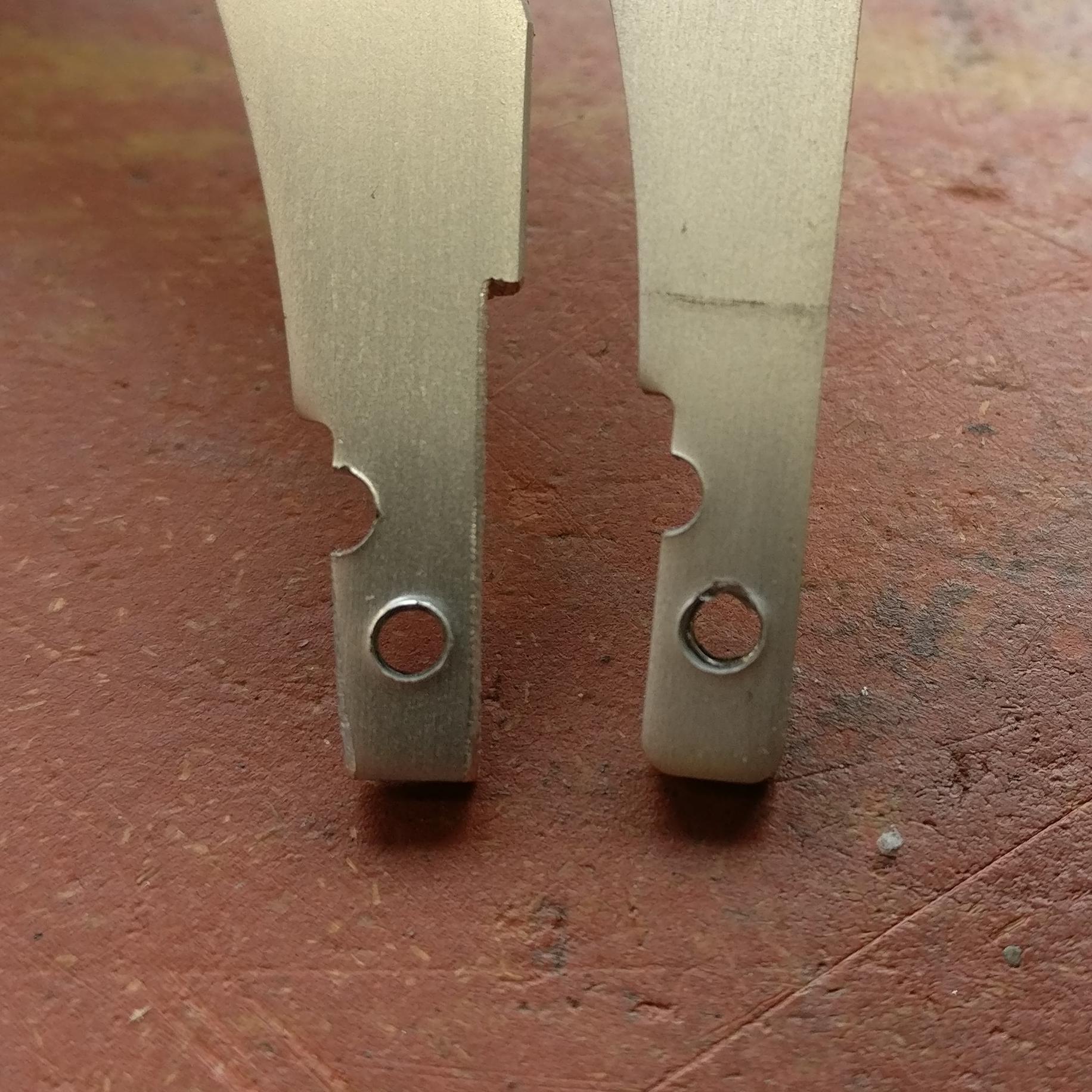

@DaKill3r185 Bezüglich der Verstellung beim DT990. Das einrasten wird durch die Vertiefungen im Bügel sowie einer Kunststoffwippe realisiert. Die Wippe besitzt innen eine kleine Nase, welche sich abnutzen kann und somit zu einer losen Verstellung führt.

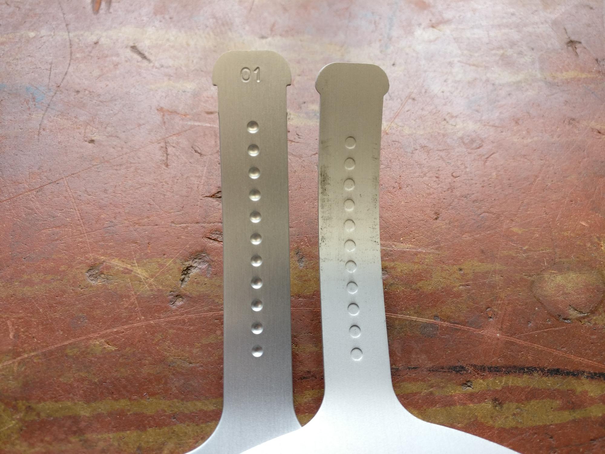

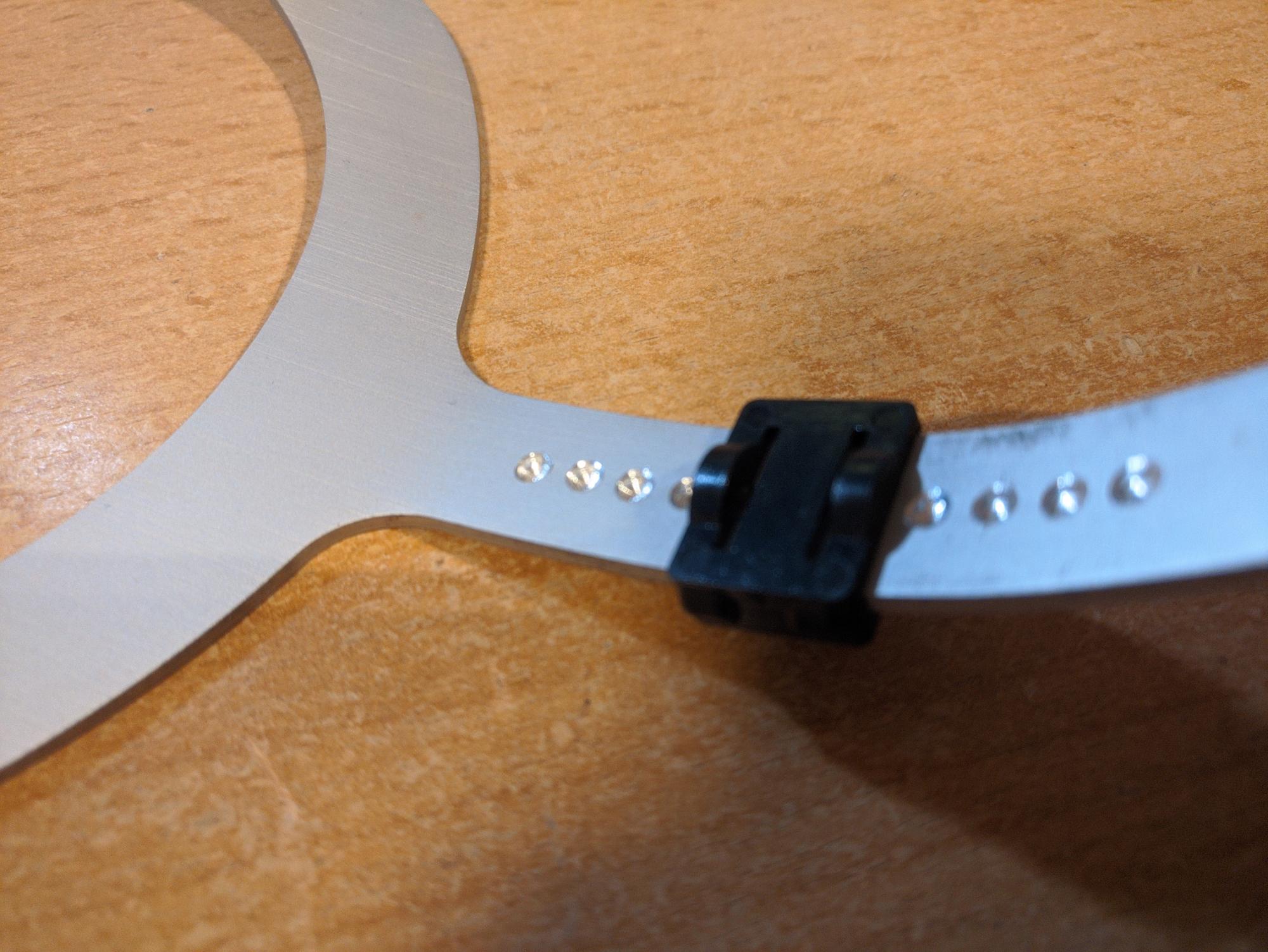

Bei dir klingt es jedoch so als wären die Vertiefungen im Bügel nicht gleichmäßig (teils leichter / teils schwerer).

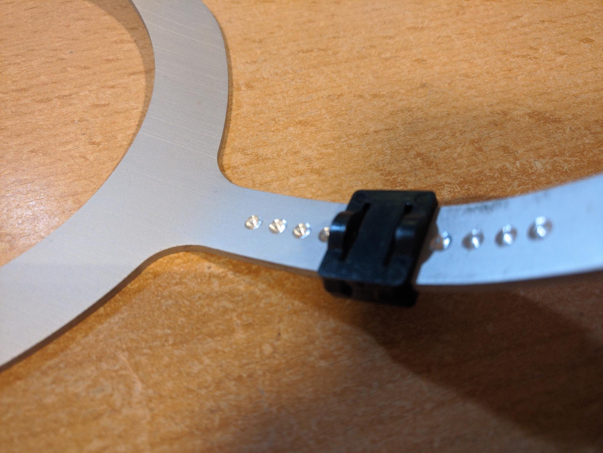

Ich hatte mal mit einem DT880 immer wieder lockere Schieber trotz Wechsel der Wippen. Daraufhin habe ich ihn auf das System der neueren Höhrer umgebaut.

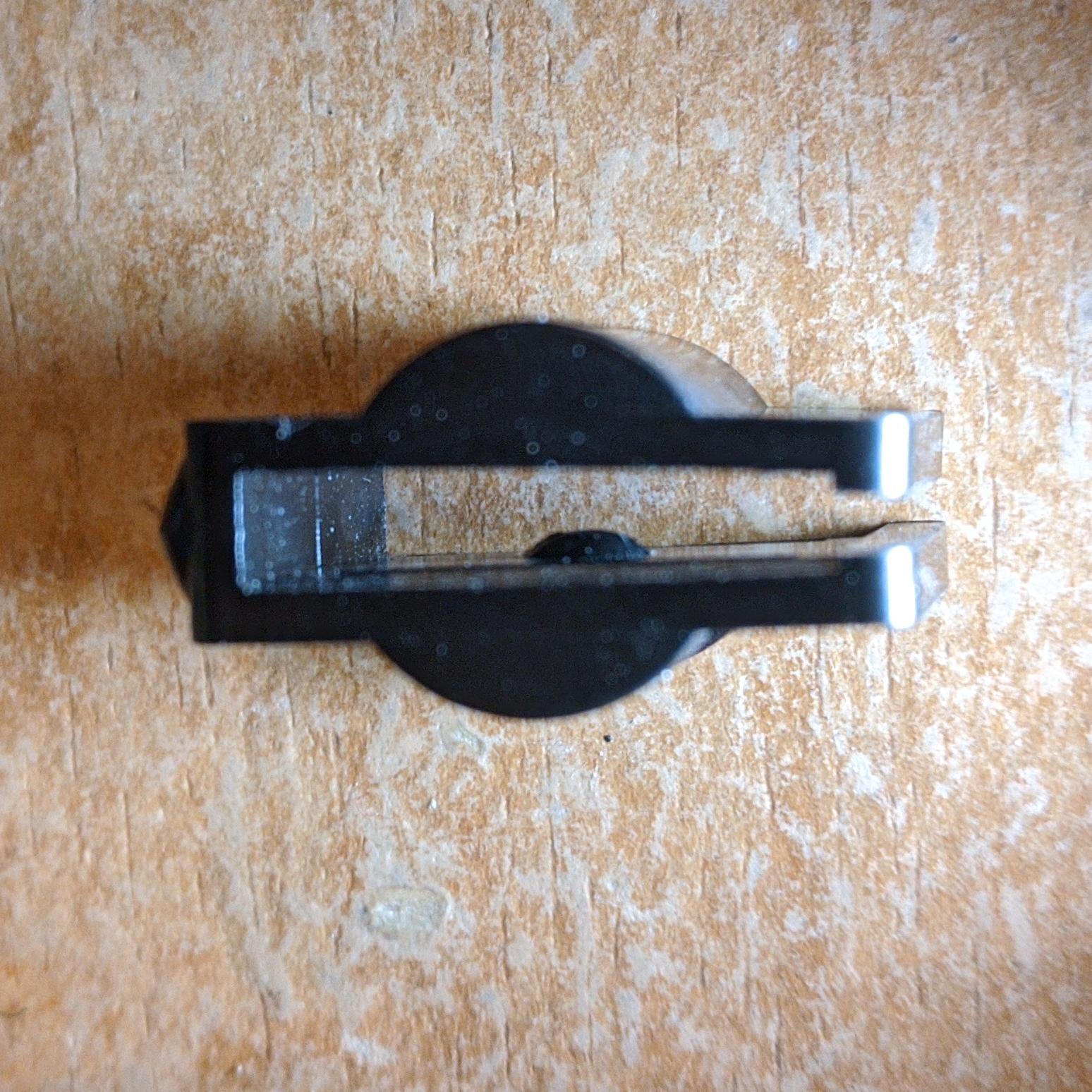

Die neuen Wippen besitzen statt einer Nase eine gefederte Kugel.
Die Vertiefungen der alten DT Bügel sind für diese Kugel jedoch etwas zu flach. Somit rastet die Kugel nicht besonders fest ein.
Abhilfe schafft entweder das vertiefen mittels 3mm Bohrer.

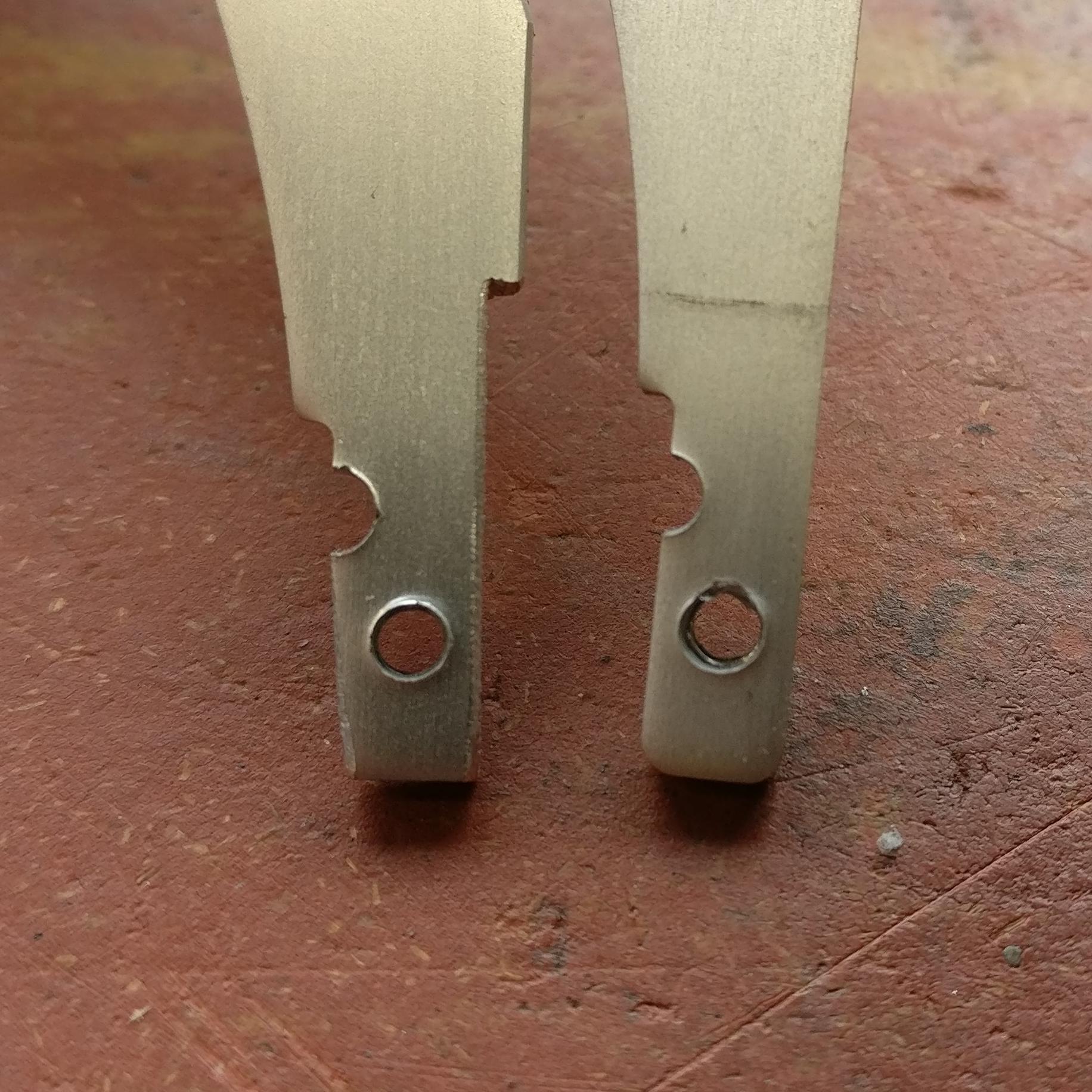

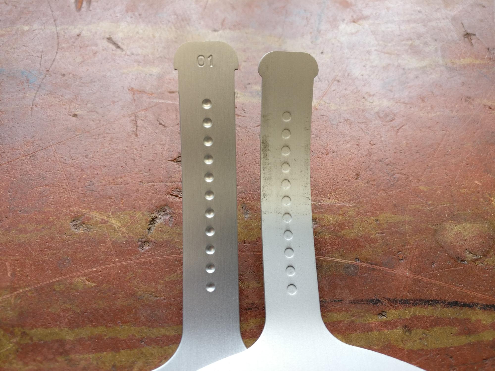

Oder der Wechsel auf den Bügel eines Amiron (2x). Dieser ist an den Enden der Gabel etwas zu breit um in die Haltestücke des DT990 zu passen. Eine kleine Feile hilft hier zum Erfolg.
Das gefeilte Stück verschwindet hinterher.

Mich wundert nur, dass es von Anfang an so ist. Ich habe die 990er gerade mal eine Woche. Wie finde ich raus, ob ich die Plasik oder Kugelversion habe? Einfach Aufschrauben?
Falls du den ganz normalen DT990 (Pro / Edition) hast, dann sind die alten Wippen verbaut. Die neuen Wippen sind erst ab dem

Eine Ausnahme scheint wohl der DT 880 BLACK SPECIAL EDITION zu sein. Zumindest das Schiebergehäuse entspricht dem des Amiron, wehalb ich hier auch die neuen Wippen vermute.

Zur Verstellung vom DT 770/880/990/T70/T90 oder ähnliche ältere Beyer Modelle: Ich hatte noch keinen China-Kopfhörer, der das schlechter gelöst hat.
Die Rasterung hält vllt. 2 Wochen wenig Gebrauch und dann hat man kaum noch Feedback davon. Dazu verstellen sich dann z.B. die Tesla Kopfhörer von selbst, da die Treiber schwerer sind. Neben den schlechten Lötarbeiten, zu kleinen und schlecht realisierten Lötpads, sind die Bügelversteller die nächste schlechte Lösung seitens Beyer, wo Ich noch nie bei nem Takstar Kopfhörer erlebt habe.
Dazu kommt das Kopfband von den Edition Typen, was so eine billige Plastiklippe als Führung für die Metallschiene hat, dies Lippe hält max 5x Verstellen aus, dann ist sie abgerissen und die Metallschiene bohrt sich dann schön bei jedem Zusammenshieben in das Kopfpolster rein und reißt es immer weiter auf.
Reaktionen: Spellbound und DaKill3r185

Alles klar, also hab ich die Variante mit den Plastikwippen.
Also habe ich folgende Möglichkeiten:
  • mit isoband fixieren, so dass die Bügel nicht weiter einfahren können
  • die neuen Wippen kaufen um dann entweder die Bügel aufbohren oder den Amiron-Bügel modifizieren.

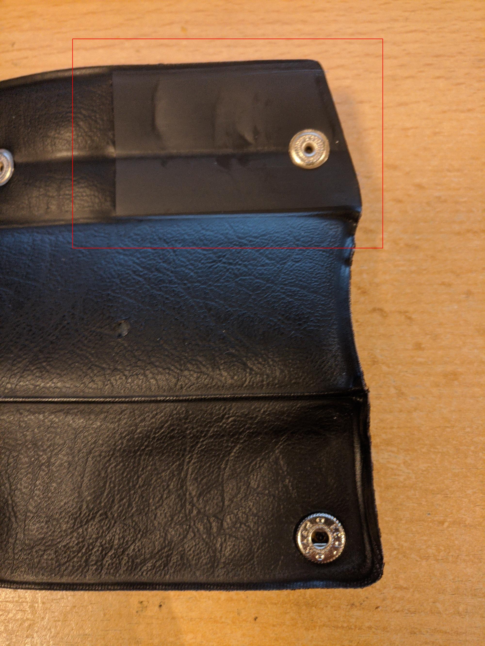

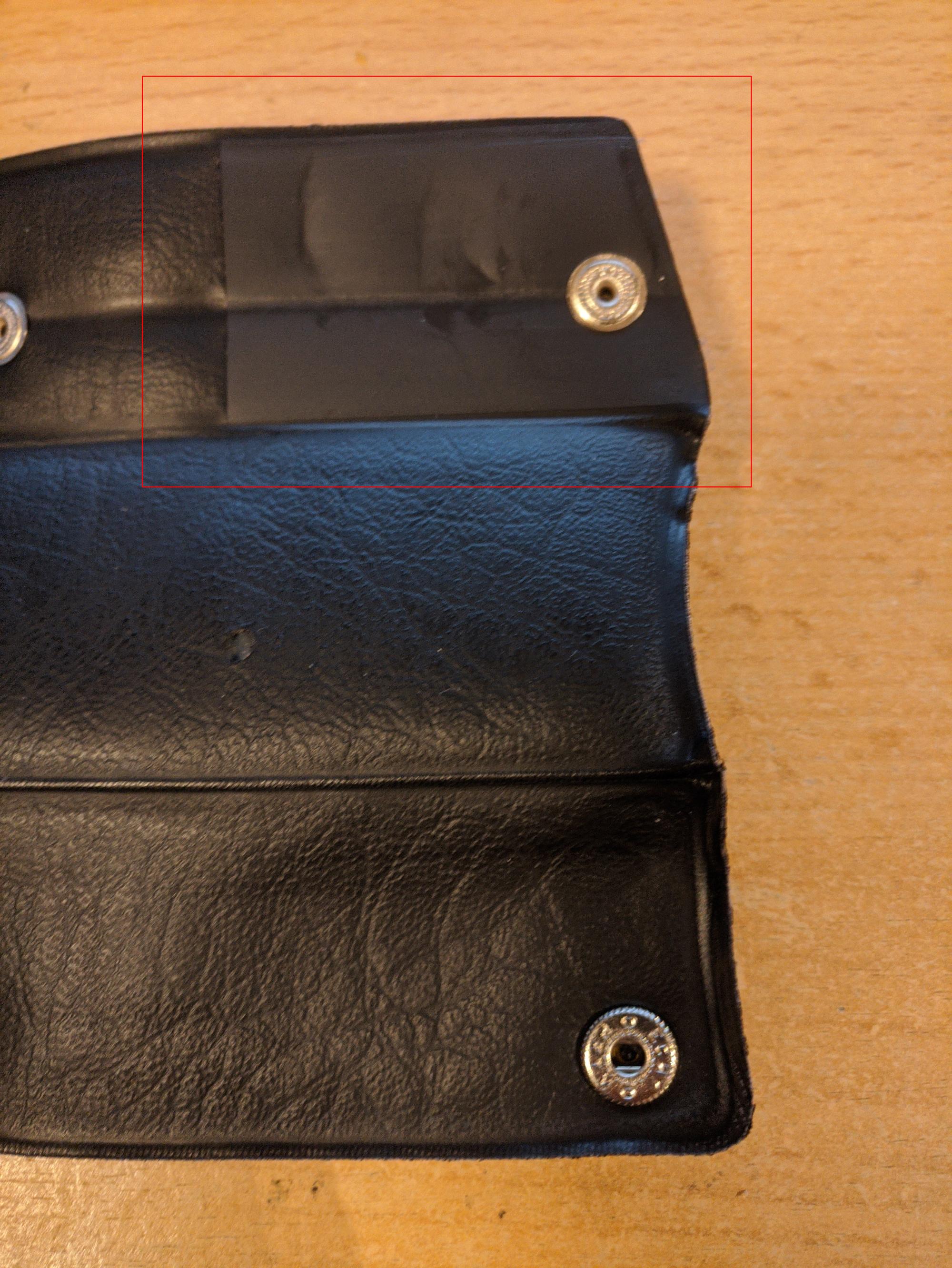

Das Kopfband ist um den Federbügel herum umgeschlagen. Auf der Innenseite ist ein Stück Kunststoff an dem die Gabel entlang gleiten soll. Bei meinem DT880 war das auch so. Es führte aber nie zu Problemen bei mir.
Bei neueren Kopfbändern ist dieses Stück auf größerer Fläche mit dem Kopfband verschweißt / geklebt.

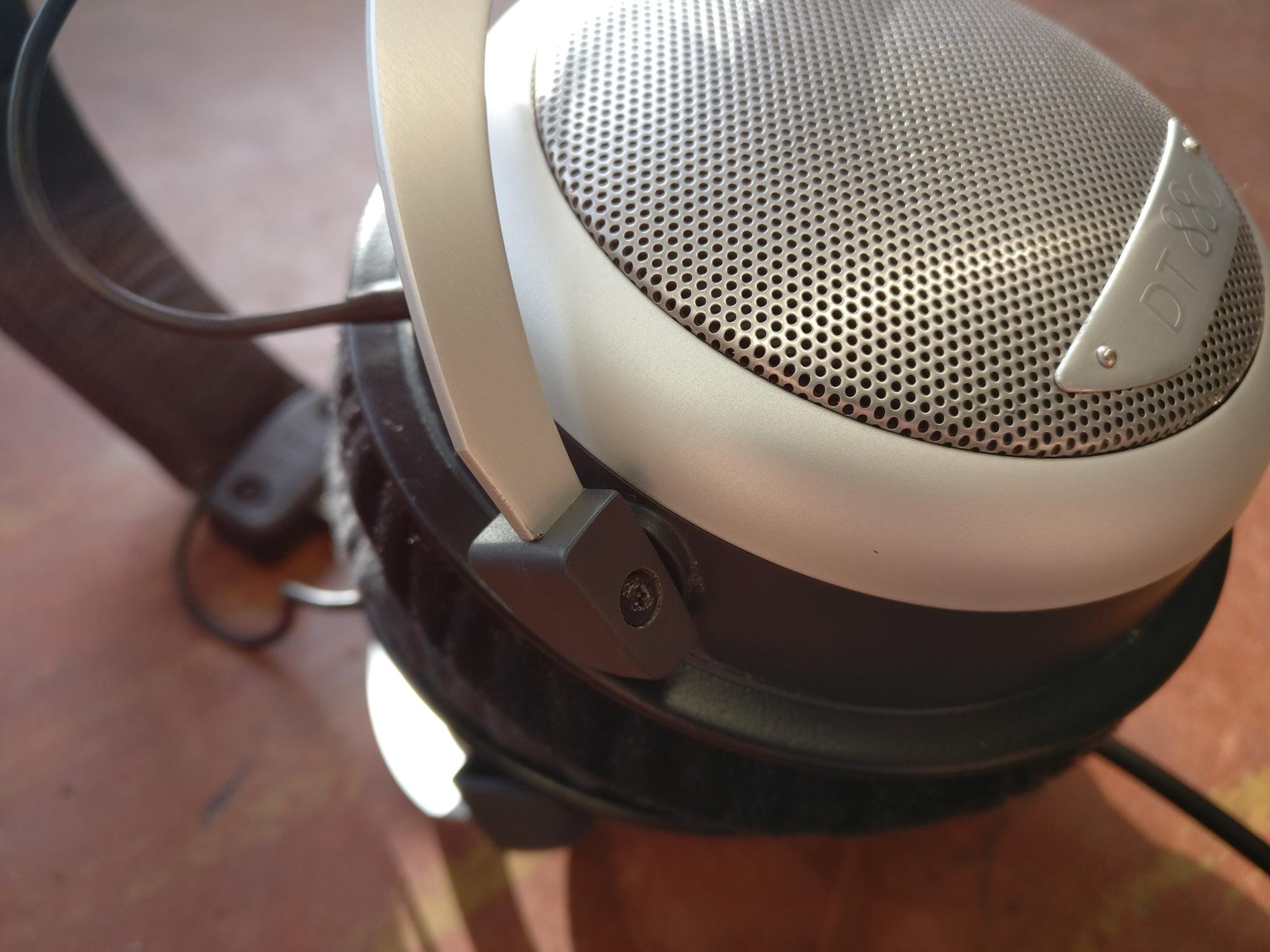

Das Kopfband von einem Custom Studio. Auf dem letzten Bild oben ist der DT880 damit zu sehen. Inkl. der Schiebergehäuse eines CS und entfernter Alu-Zierblenden.
Bei den Modellen DT 1770 / DT 1990 findet der komplette "Verfahrweg" der Gabel in einem eigenen Gehäuse statt. Siehe hier.
Seit der DT Serie gab es immer wieder mal kleine Verbesserungen.

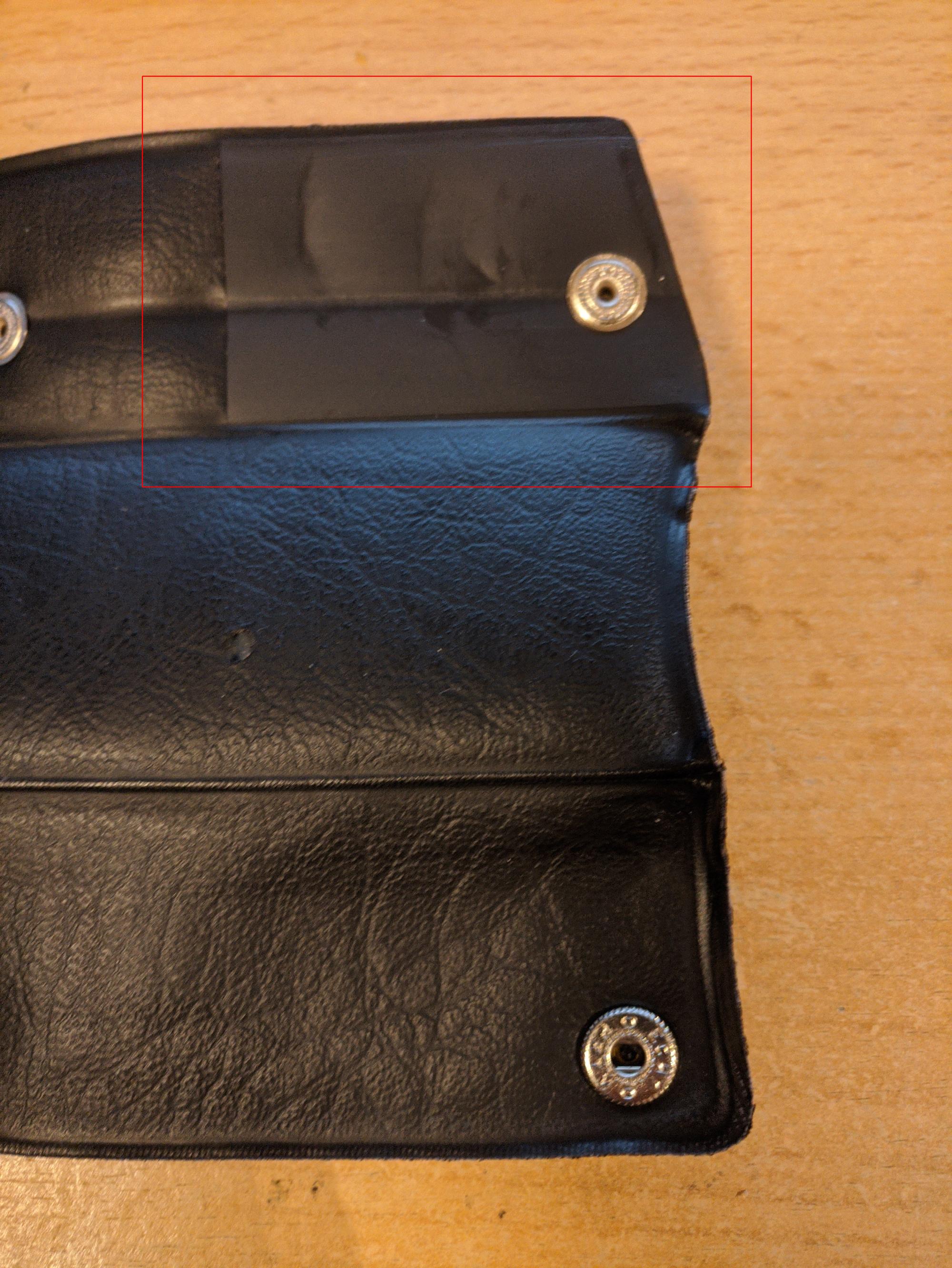

Nochmals Danke! :daumen:

Hier hab Ich auch noch ein Bild von einen meiner Beyer Kopfbänder.
