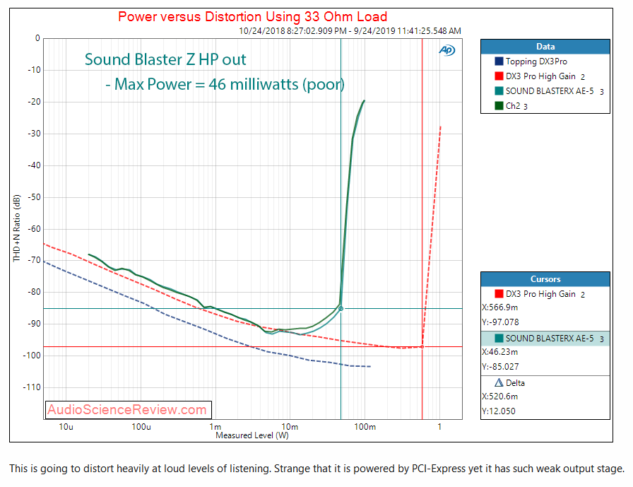

Da hat man die Z mal durchgemessen; https://www.audiosciencereview.com/...nd-measurements-of-sound-blaster-z-card.9127/
Sie hat eine ziemlich hohe Ausgangimpendanz am KH-Ausgang. Möglich, dass deshalb eher niedrigohmige Kopfhörer nicht so toll geeignet sind.
Reaktionen: lamda
