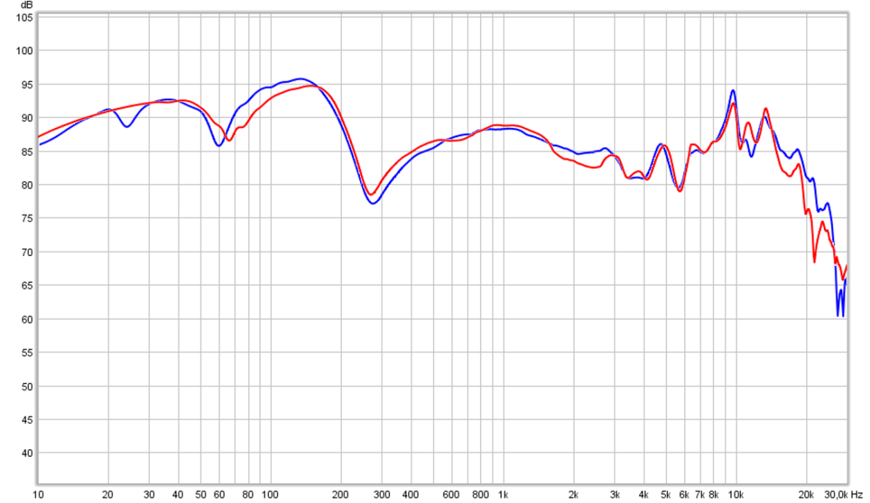

Da ich nicht gerade der große Graphenleser bin: welche Frequenzkurve würdet ihr nehmen/bevorzugen im Vergleich?
Sind für einen HD 800, einmal erstellt von Oratory (Bild 1) und einmal von Crinacle (Bild 2) - beide jeweils anhand neuen Messequipments.

Keine Ahnung, wie sehr stört dich der Peak bei 6kHz bzw. wie viel dunkler willst du die Abstimmung insgesamt? Crinacle hat insgesamt weniger Höhen.
Ich weiß gar nicht, ob ich da überhaupt so viel ändern würde. Vielleicht nur etwas den 6kHz Peak bremsen bis der KH nicht mehr scharf klingt. Probier es aus.
Ich würde das in erster Linie vom eigenen Gehör abhängig machen. Solche Presets werden mit steigender Frequenz immer ungenauer. Nicht unwahrscheinlich, dass eigene Settings vorgenommen werden müssen.
Danke für eure Rückmeldungen! Nachdem ich hin- und hergetestet habe, bin ich für mich zum Schluss gekommen, die zweite Kurve anzuwenden, die erscheint mir für meine Eindrücke einen Zacken "Punchiger", aber generell gesehen nehmen die sich von der Ausrichtung her nicht sonderlich viel.
