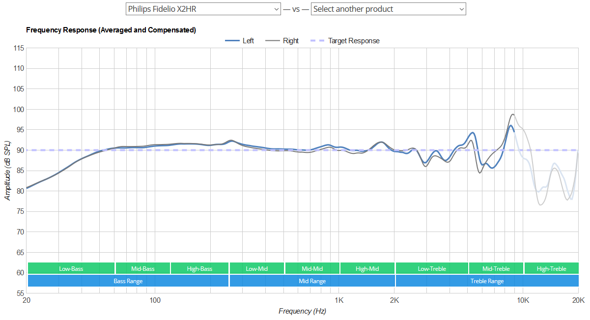

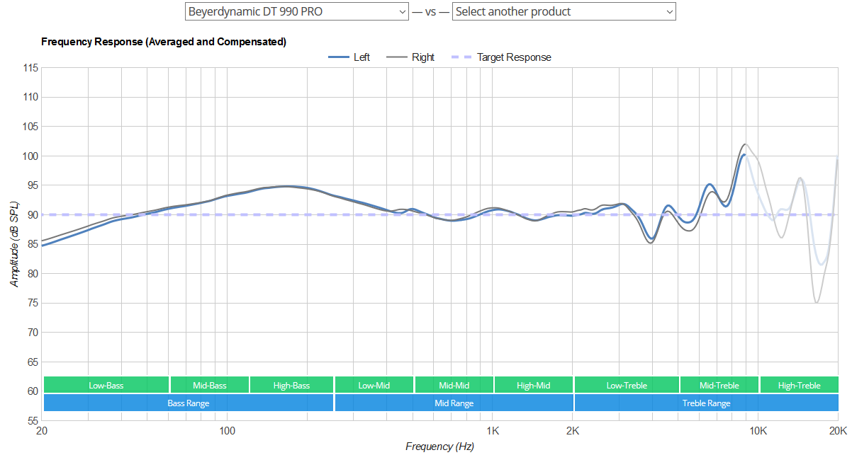

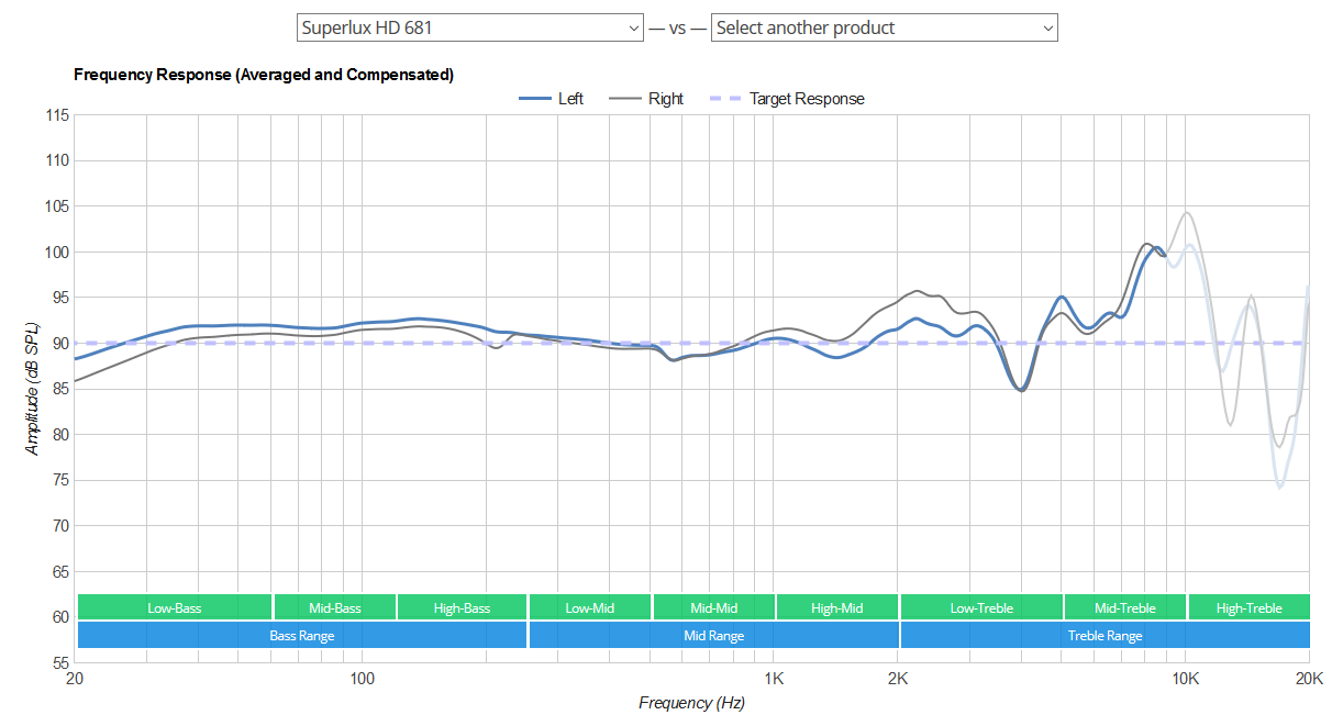

Zum Thema HD 681 und ziemliche Badewanne (die Ich im Bassbereich nicht höre):
Der Freuqenzverlauf...
Im Verlgeich zum X2HR...
Und DT 990 Pro...

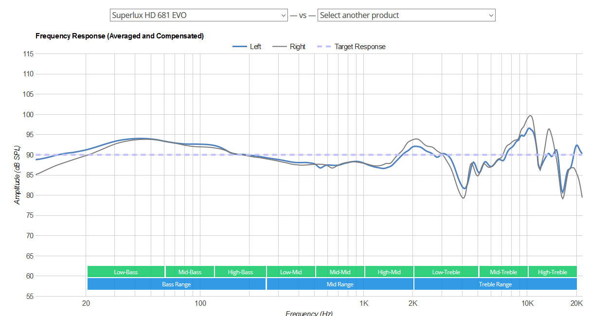

Und noch der HD 681 Evo...
Quelle:rtings.com

Ja richtig. Gegenüber einem im Bass linearen Kopfhörer haben die alle schon eine ordentliche Bassbetonung. Das kommt in den Messungen von rtings aber nicht so wirklich rüber.
Da ich alle 4 Kopfhörer hier liegen hab würde ich behaupten da schon halbwegs gut vergleichen zu können :D
Auch wenn es natürlich immer etwas schwierig ist, solche Unterschiede festzuhalten, aber wahrnehmen kann man sie defintiv.
Die Polster machen hier natürlich auch was aus. Ich habe mittlerweile genug mit Polster-Swaps ausprobiert...einiges geht, anderes nicht. Mit den Polstern von Beyerdynamic tun sich alle anderen Kopfhörer ziemlich schwer, während sich Beyerdynamuc mit anderen Polstern schwer tut.
Auf dem Superlux HD681 (ohne Evo) habe ich aktuell die Polster vom OneOdio Pro50 montiert, dadurch werden Hochton und Bass etwas gedämpft und der Kopfhörer spielt linearer auf, aber nicht so linear wie ein DT 880 oder K702. Eigentlich ne ganz passable Abstimmung.
Problem dabei ist nur, dass der Kopfhörer 110mm Polster braucht, diese aber nur 95mm Durchmesser haben. Zur Montage musste ich zu doppelseitigem Klebeband greifen, und es sieht ziemlich bescheuert aus, aber der Klang passt. Komfort ist jetzt auch nicht schlechte als mit den Original-Pads, aber das ist auch keine Kunst, der Tragekomfort der HD681 ohne Modifikation ist für einen Over-Ear echt ein Witz.
