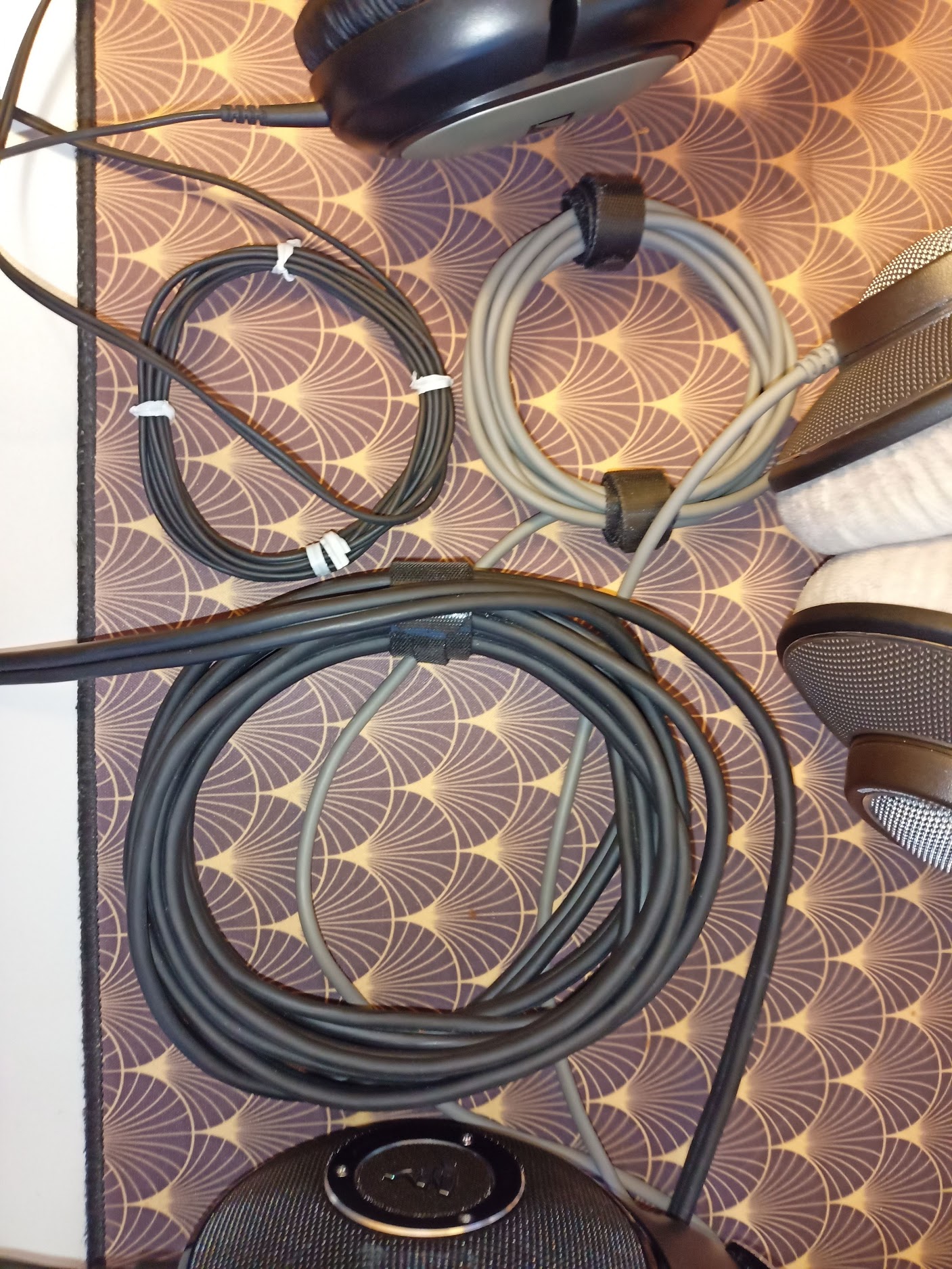

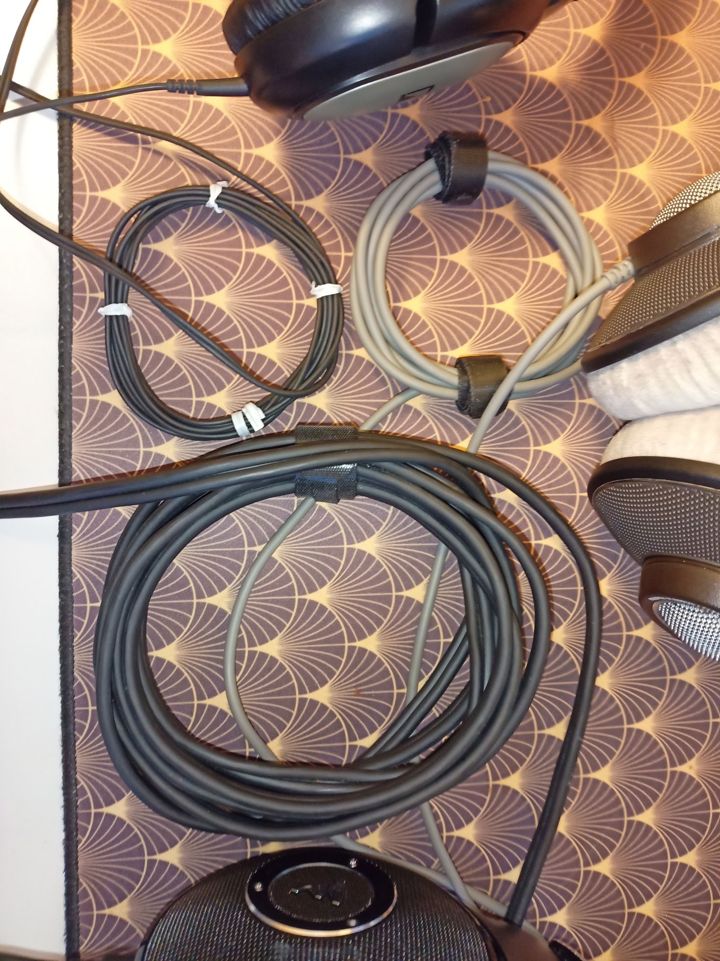

Welche "coole" Variante habt ihr um die KH-Kabel zu binden? Es nervt mich immer mehr, dass auf dem Schreibtisch teilweise 3 Meter Kabel rumfliegen!
Klettband. Nicht sehr cool aber effektiv. Oder das Kabel am Kopfhörer durchtrennen und z.B. eine bzw. zwei Klinkenbuchsen (oder Stecker) anlöten, so wie Superlux das bei einigen Modellen gemacht hat.
Nicht besonders "cool", geht aber mit allen möglichen Kabeln, vom besseren Bindfaden bis zum Abschleppseil:
[Wer alle Kopfhörer erkennt, gewinnt einen Blumentopf]
