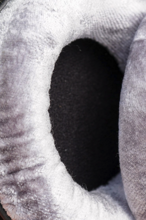

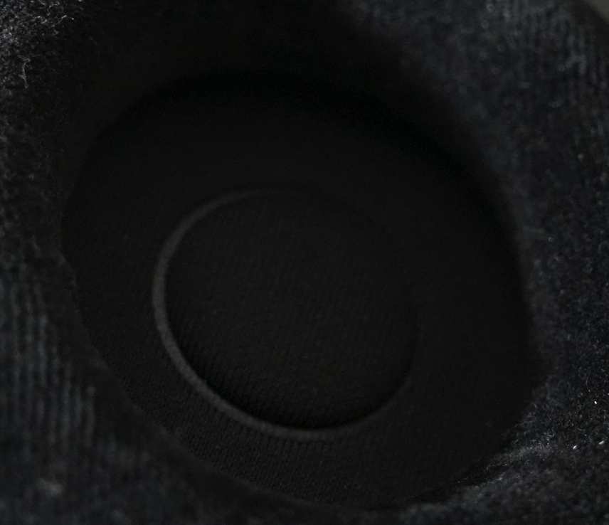

Wenn der Black Edition relativ neu ist, dann könnte er bereits die neuen Akkustik-Schaumstoff-Scheiben von Beyer verbaut haben, die den Klang ja merkbar verändern/verbessern (was beim Tygr 300 R bereits aufgefallen ist).
Neu:
Alt:
Reaktionen: Der Kabelbinder
Sind die jetzt tatsächlich der neue Standard?
Das ist schade, ich mag die alten Scheiben lieber.
Beyer weiß wie man eine Legende zerstört. RIP 880 😔
