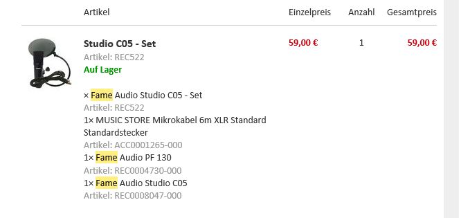

Ich nutze das Fame C05 an einem Behringer 204 Interface. Mit Popfilter, Spinne und einem kleinen Standfuss.
https://www.musicstore.de/de_DE/EUR/Fame-Audio-Studio-C05/art-REC0008047-000
https://www.musicstore.de/de_DE/EUR/Rode-DS-1-Tischstativ/art-REC0007035-000
Das Set hatte damals 59€ (ohne Standfuss) gekostet. Die Qualität ist für den Preis sehr gut. Ich hatte auch ein paar günstigere Modelle zuhause, die aber aufgrund einer schlechteren Haptik wieder zurückgingen.
Die hatten auch etwas stärker gerauscht.
Anstatt eines Tischstativs gibt es natürlich noch weitere Möglichkeiten das Mikro aufzustellen (Schwanenfuss, Deckenmontage).
