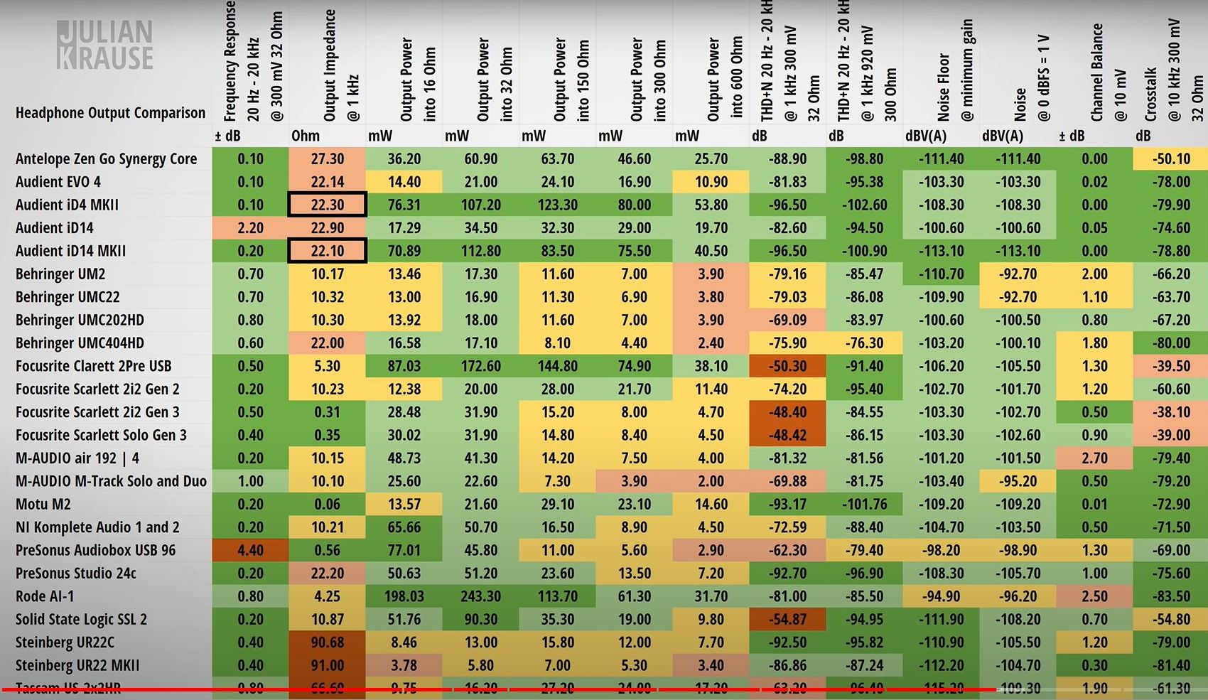

Kenn ich nicht, würde dir aber das Audient iD4 MKII empfehlen. Hat einen Top KH Verstärker und wird hier gerne empfohlen.
Julian Krause macht sehr gute Reviews und hat auch schon beide Interfaces durch die Mangel genommen.
Das iD4 MKII Interface hat den deutlich stärkeren KH Verstärker. Ein weiterer Pluspunkt ist die tolle Verarbeitung. Metall vs Kunstoff.

Das Evo 4 ist schon in Ordnung. Meines Wissens muss man beim Neustart allerdings immer wieder die Einstellungen neu vornehmen, weil das Gerät keinen eingebauten Speicher hat. Das könnte auf Dauer nervig werden.
Meine Empfehlung:
  • Audient iD4 MKII
  • Sennheiser HD560S
  • UHURU Mikrofon Set (kostet aktuell circa 55 Euro, Arm und XLR-Kabel inklusive)

Alles klar, vielen Dank Leute - den iD4 MKII hatte ich nicht auf dem Schirm, ist aber anscheinend ja deutlich besser als der Evo 4. Auch nach einem angeschauten Youtube Video tendiere ich nun zum iD4. Habe mir nun den iD4 MKII und das HD560s geholt und hör mir das mal an.
