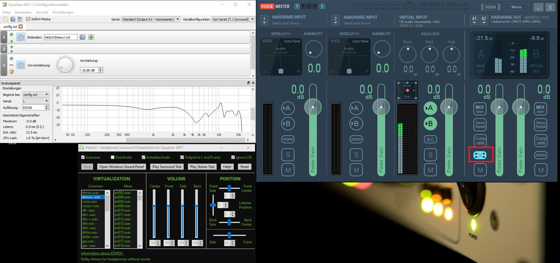

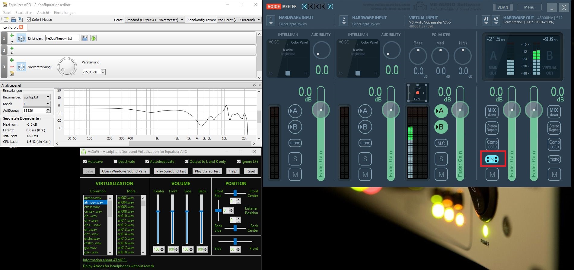

mit deinem ausgewähltem profil hat es kurzzeitig funktioniert.
dann wieder Voicemeeter als Ausgang ausgewählt und es war erstmal nichts zu hören. hab dann einen neustart gemacht und jetzt ist die lautstärke wieder im keller
scheint irgendwie mit der software oder meinen treibern zusammenzuhängen. ich probiers später mit meinem laptop.
aber was ich vorhin hören konnte war schonmal sehr positiv
p.s.: der dac und amp sind von Topping (A30 + D30).
*edit*
nochmal alles neu installiert. bei einem 5.1 film ist die sprache kaum zu hören, die effektgeräusche jedoch schon. was läuft das falsch?
*edit*

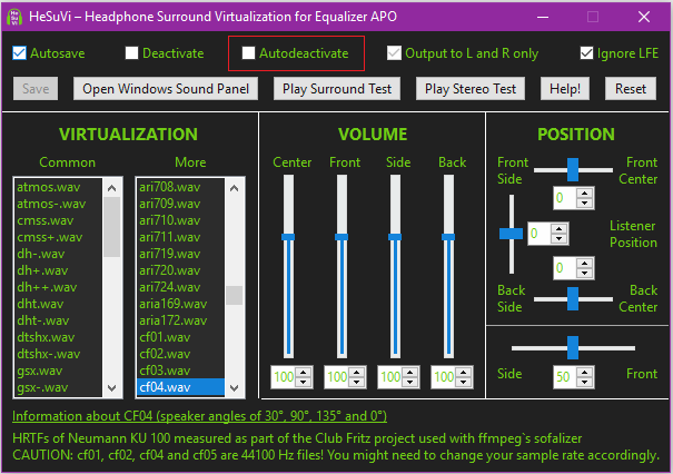

Edit:

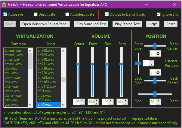

Falls du das Profil von der Fachhochschule in Köln verwendest kann das auch am fehlendem Center liegen. Stimmen sind ja immer Mono und werden in der Regel vom Center wiedergegeben. Siehe weiter unten, ist mir erst gestern später aufgefallen, ka warum. Das Profil hat irgendwie keinen. Bin daher auf cf04.wav gewechselt.

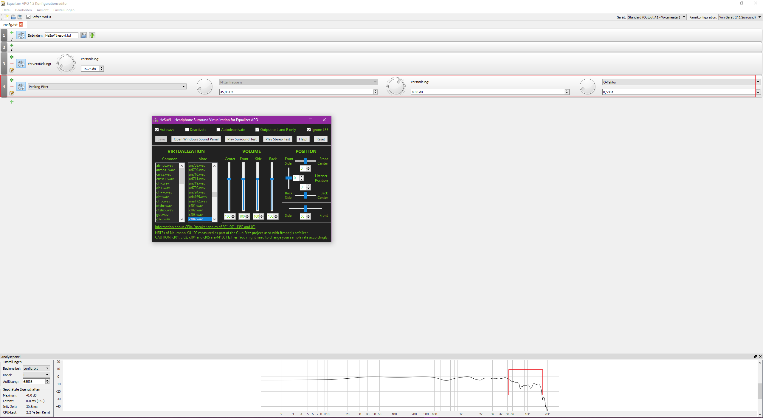

Moin, welchen Kopfhörer verwendest du? Das Athmos Profil passt unter Umständen nicht zu deinem Hörer. Senkst du z. B. eine Frequenz ab, die eh schon eher leise wiedergegeben wird, dann wird diese noch leiser als die anderen im Verhältnis. Teste mal alles mögliche durch.
Ich verwende für meinen DT 1770 das Profil cf04.wav
Das passt zu meinem Hörer da dort der Hochton verringert wird, da dieser lauter vom Hörer eh lauter wiedergegeben wird, passt das und ich habe keine Probleme mit der Lautstärke verschiedener Frequenzen.
Ich hab mir außerdem nen leichten Tiefbassboost eingebaut da mein Profil den Bass etwas verringert im Verhältnis, ich das aber nicht möchte.^^
Kannst ja mal probieren dir nen Peakfilter bei ca. 300 HZ zusätzlich reinzupacken, hast du eher Probleme mit FRauen oder mit Männerstimmen?
Das wäre evtl. mein Vorschlag wenn du das Athmos Profil nutzen möchtest was du nach ergänzen könntest.
Filter: ON PK Fc 500 Hz Gain 3 dB Q 0.69
Teste einfach mal rum, ich denke mal wenn du das Athmos Profil verwendest, das dass einfach nicht zu der Abstimmung deines Hörers passt.
Daran sollte es eigentlich nicht scheitern. Das Profil von der Fachhochschule in Köln hab ich btw. wieder abgesägt, das gibt keinen Center wieder. Ka. wie mir das nicht auffallen konnte.
Was Problemen mit dem Voicemeeter vorbeugen könnte, ka ob das in der Anleitung erwähnt wird. Du solltest hier die selbe Samplingrate wie unter win allgemein einstellen.

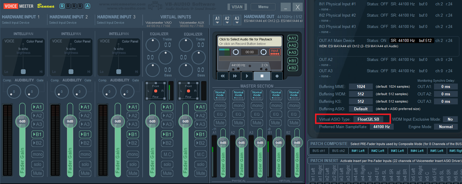

an dem kopfhörer (dt880) sollte es nicht liegen denn auch mit angeschlossenen inears tritt das gleiche problem auf. auch mit der internen soundkarte und angeschlossenen aktivlautsprechern sind die stimmen kaum zu hören. ich schliesse gleich meinen laptop an und installiere die apps dort nochmal.
irgendeine einstellung scheine ich übersehen zu haben. das macht mich kirre
p.s.: danke für den screenshot, die einstellungen wurden von mir bereits geprüft.

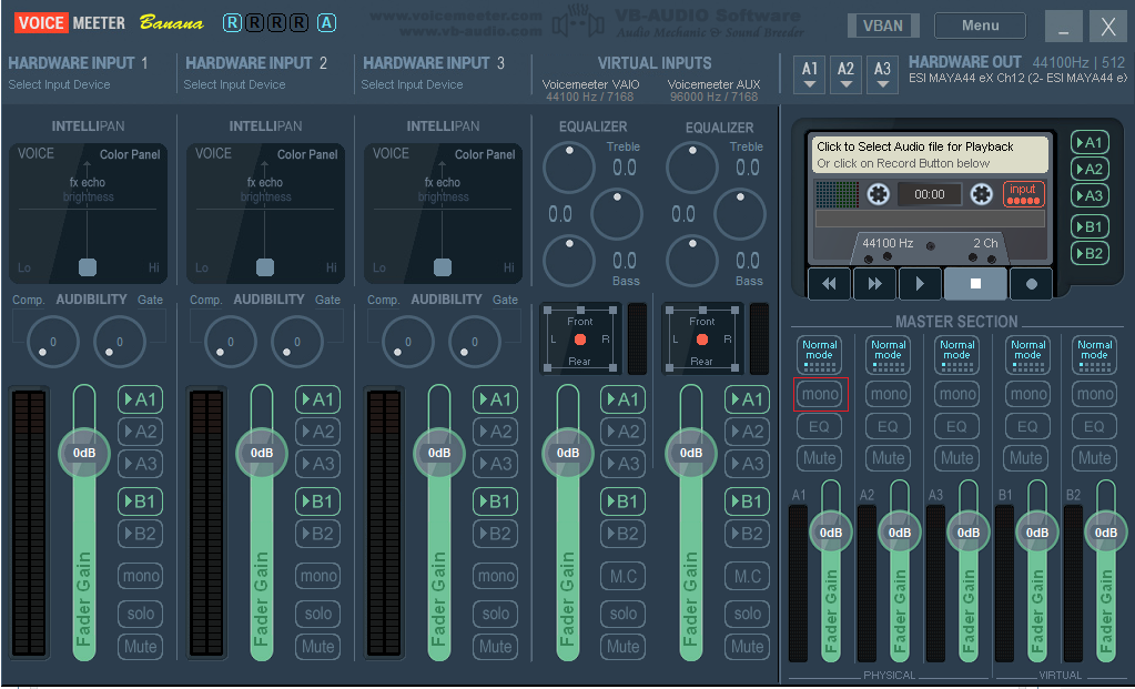

Also wenn du ein Profil verwendest bei dem der Center verwendet wird, mach evtl. mal Autodeactivate weg. Siehe hier:
Wobei es daran eigentlich kaum liegen sollte. Du stellst ja den Voicemeeter eigentlich nicht auf Stereo um. Testton unter win und im Programm hast mal gemacht? Für den Testton den du über das Programm wiedergibst musst du .ogg einem Programm zuordnen zum wiedergeben.

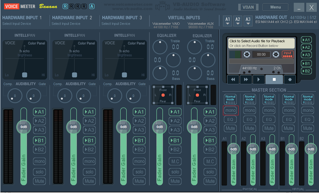

Hab grad deinen Screenshot nochmal angeschaut. Du hast da irgendwie was was nicht ausgewählt werden sollte.
Bei mir steht da gräulich Mono.
Bei mir vertauscht das die Kanäle was scheinbar auch damit bezweckt werden soll.
