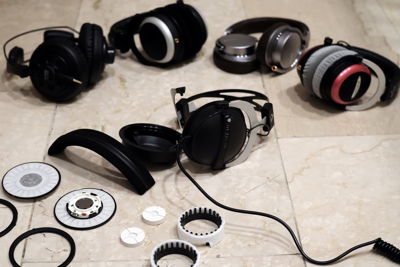

Wenn du den DT 770 nicht mehr weiter verwenden willst, dann kannst du etwas modden ;)
Hol dir die DT 880 Pro Gehäuse: https://www.beyerdynamic.de/catalog/product/view/id/4135/ / https://www.beyerdynamic.de/catalog/product/view/id/4136/
Dann baust du die Treiber vom DT 770 aus, entfernst hinten die Fließabdeckungen auf den Treibern:
Wechselst DT 770 Gehäuse zu DT 880 und baust die Treiber wieder ein. Schon haste nen Avinity AHP-967. D.h. nen Spaßkopfhörer, ähnlich wie die DT 990, nur ohne die zu scharfen Höhen.

@Beyer Tesla: Ich frage deswegen, weil auf der Homepage wieder Ersatzsysteme eigentlich für nen Schnapperpreis zu kaufen sind und ich habe eigentlich noch nen DT 770 ohne Treiber rumliegen. Jetzt dachte ich, ich bau dem einfach DT 1770 Treiber ein (hab mich vorher vertan, mein natürlich DT 770 und DT 1770).
@JackA$$ Berichte mal bitte von dem Umbau wenn du dies durchziehen solltest, würde mich und andere Wahrscheinlich sehr freuen. :D
