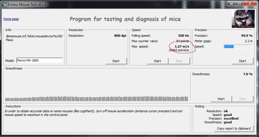

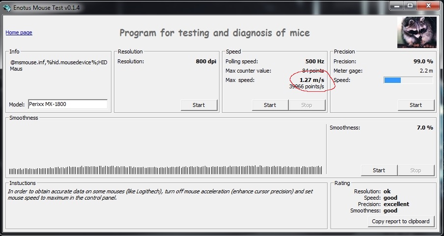

Aber jetzt ohne für Perixx Werbung zu machen. Bei der MX-1800 ist der 3090er meiner Meinung nach, sehr sauber angesteuert mit einer sehr niedrigen LOD. Auch Enotus Maustest spuckt mir nichts negatives aus.
Das ist sehr wenig, so wenig das 3305/3307 auch mit 1.0x Linse eine bessere Option wäre.

Das ist sehr wenig
Ja, kam mir auch so vor, kann auch sein, dass ich das Programm nicht so richtig verstanden habe :D
Vielleicht, vielleicht auch nicht, die MX1800 die ich hatte schaffte 1,47m/s im Mousetester, die LOD war auch recht niedrig ob nun gewollt oder nicht, aber imo war das eher nicht so geplant. ^^
