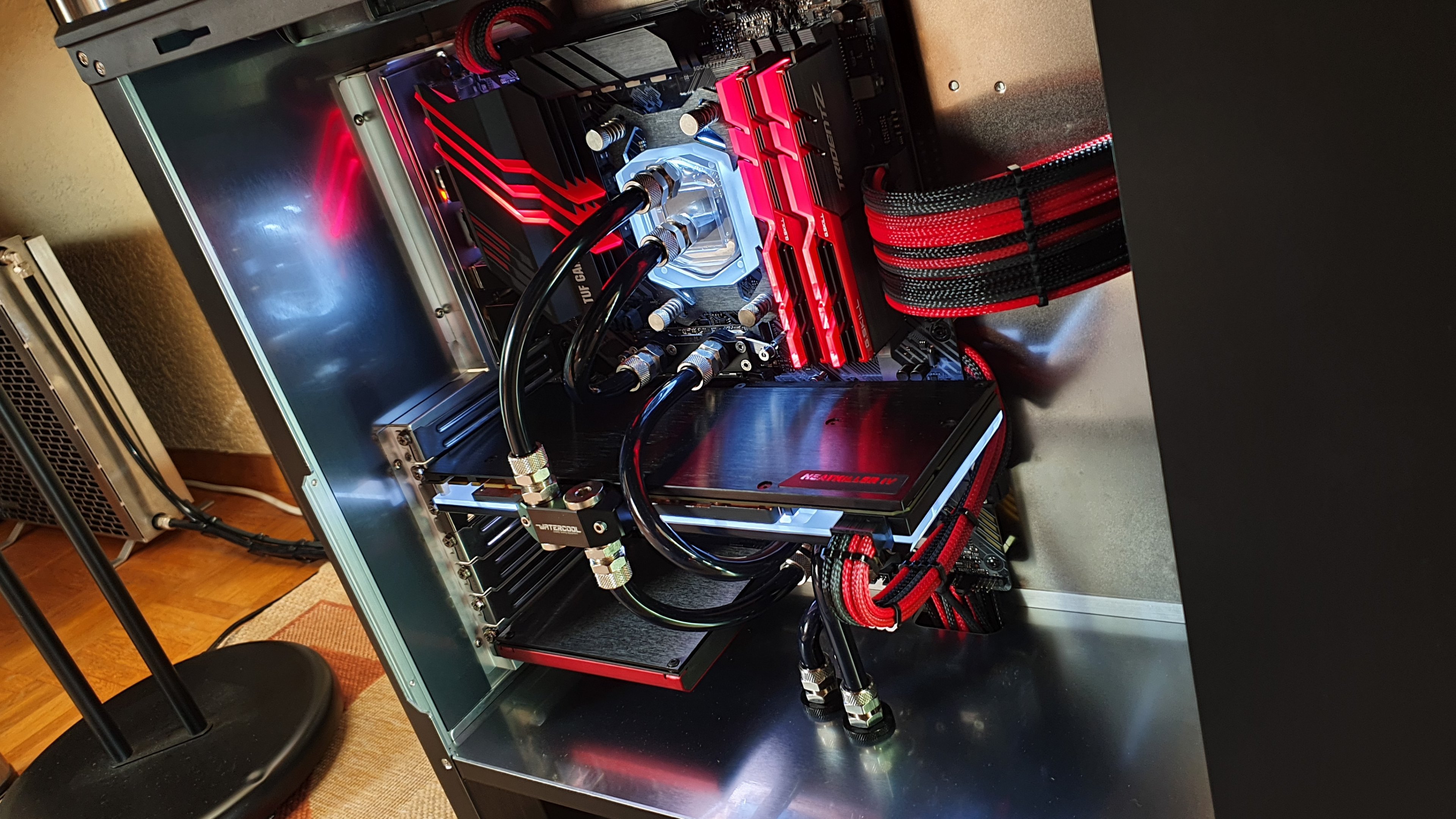

Status
-3900X
-1070GTX
-Asus B550Board
-32GB Ram
-3xSSD
-11x120mm Lüfter
-Laing DDC Pumpe
-Soundkarte
-Aquaero Steuerung
Laut Bequiet Rechner 375W unter Last.
Mein Wechselgrund, ich brauche für meinen neuen Retro PC ein Netzteil und da würde es sich anbieten das 7Jahre alte E10 500W aus dem Haupt PC zu nehmen und für den Haupt PC ein neues mit mehr Leistung zu holen um in Zukunft ggf. ne 20XX oder 3070 Karte montieren zu können(Zocke nur alte Games und Videoschnitt, da reicht die1070GTX noch) Laut Rechner sind das 580W mit ner neuen Karte
Dachte nicht das es nun aber ein Problem ist ein gutes Gerät zu finden im Bereich 650/750/850W
Vor meinem jetzigen Bequiet hatte ich ein Seasonic S12 550W was 1. zu laut war und nach 7Jahren mit Funkenflug den Heißleiter/Einschaltstrombegrenzer weg sprengte......
Danach dann das erwähnte Bequiet und ich komm bis heute aus dem Staunen nicht raus was die Lautlosigkeit und Lüfterdrehzahl betrifft.
Dachte beim Erststart das Gerät ist kaputt weil man den Bequiet Schriftzug beim drehen lesen kann.....
Da meine jetzigen Kabel im PC farblich einzelnd gesleevt sind und viel Aufwand im Rechner steckt bleiben die Kabel so und so drin weshalb mit einem neuen Bequiet alles 1zu1 weiter nutzbar wäre und ich nur das 24Pol tauschen muss weils beim E10 fest verbaut ist. Die neuen Kabel kämen dann mit dem alten Netzteil in den Zweit PC.
Bei ner anderen Netzteilmarke müsste ich dann die Adern der Kabel erst umpinnen(kein Problem) aber für nen Test eines von vorn herein nicht 100% überzeugenden Gerätes ätzend
