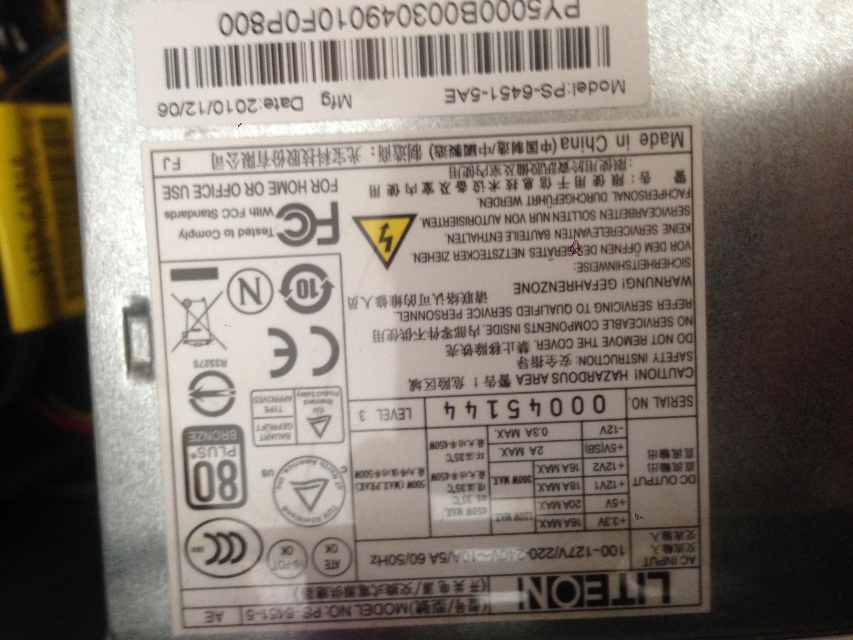

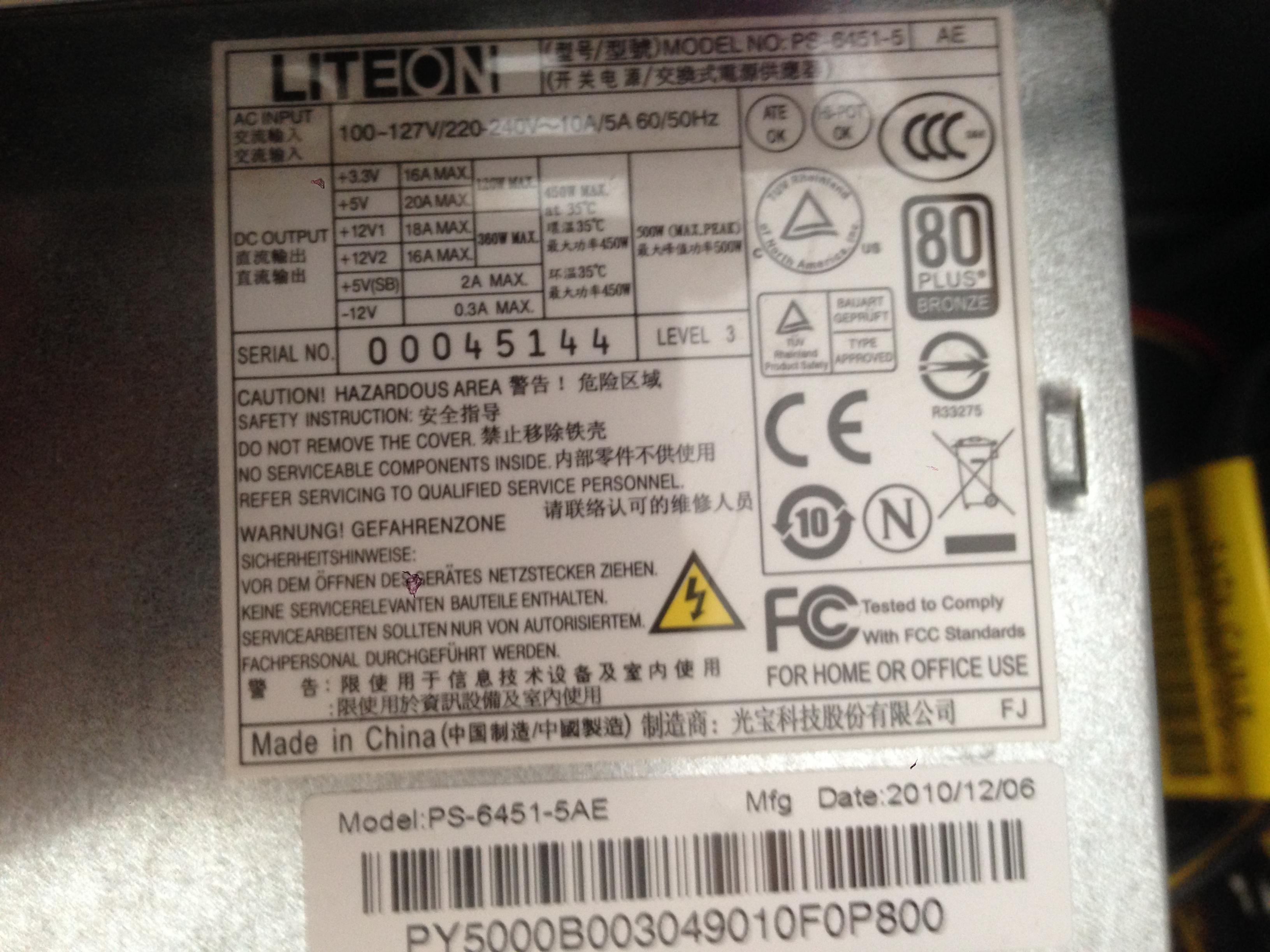

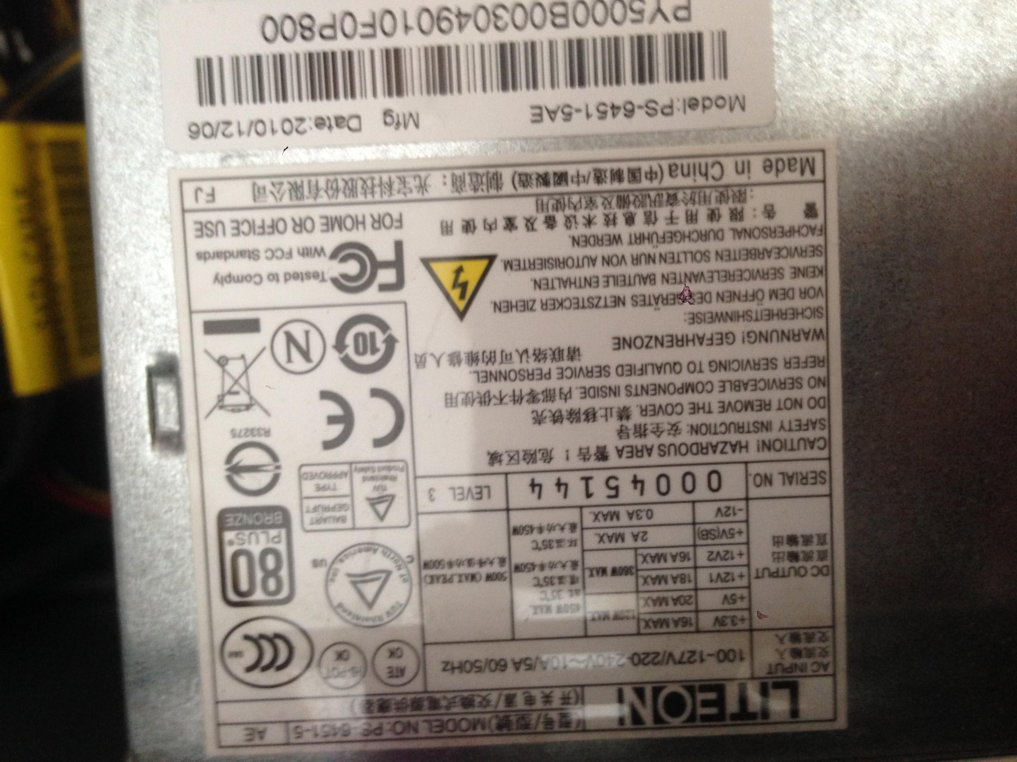

ich vermute bei meinem PC ist das Netzteil kaputt und ich würde es gerne deshalb austauschen.
Das hier ist in meinem PC verbaut:
CPU: Intel Core i7 - 2600 CPU x 3.4 GHz (4Cpus)
Motherboard: ixtreme M 5850
RAM: 10gb DDR3
Grafikkarte: GeForce GTX 1050 TI
OS: Win 7
Auf meinem Netzteil steht das hier drauf:
Hoffe ihr könnt mir weiterhelfen. Bitte wenns geht etwas aufs Geld achten. Danke schonmal für eure Hilfe!
Grüße,
Nexxuz
RAM: 10gb DDR3
OS: Win 7
Grüße,
Nexxuz
(Bild war auf dem Kopf, hängt jetzt aber immer noch am Post...)
