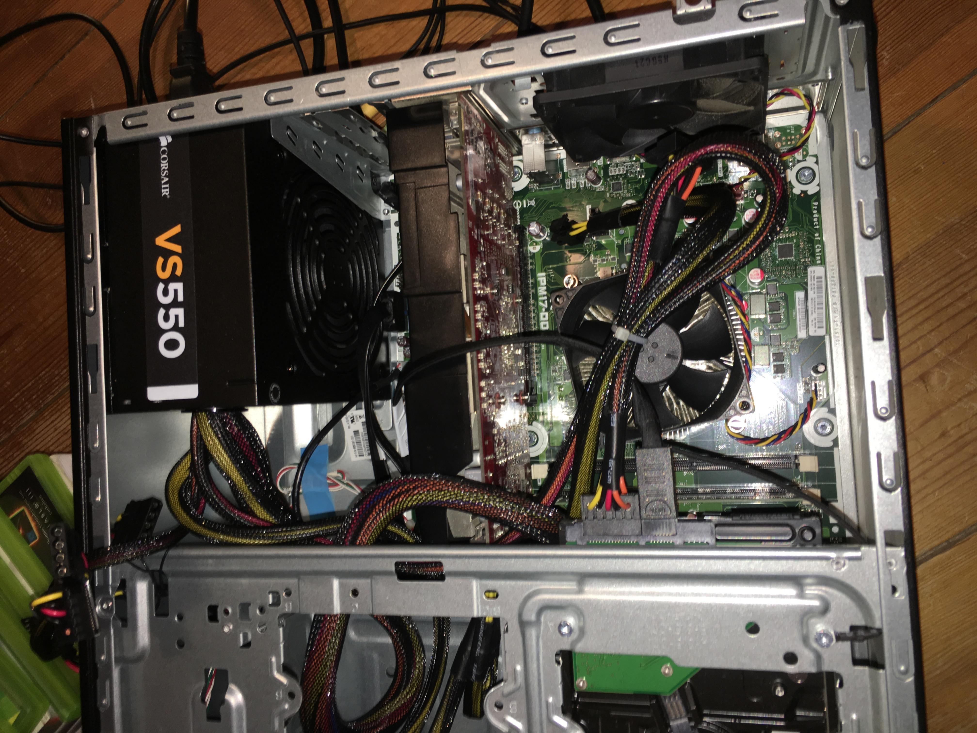

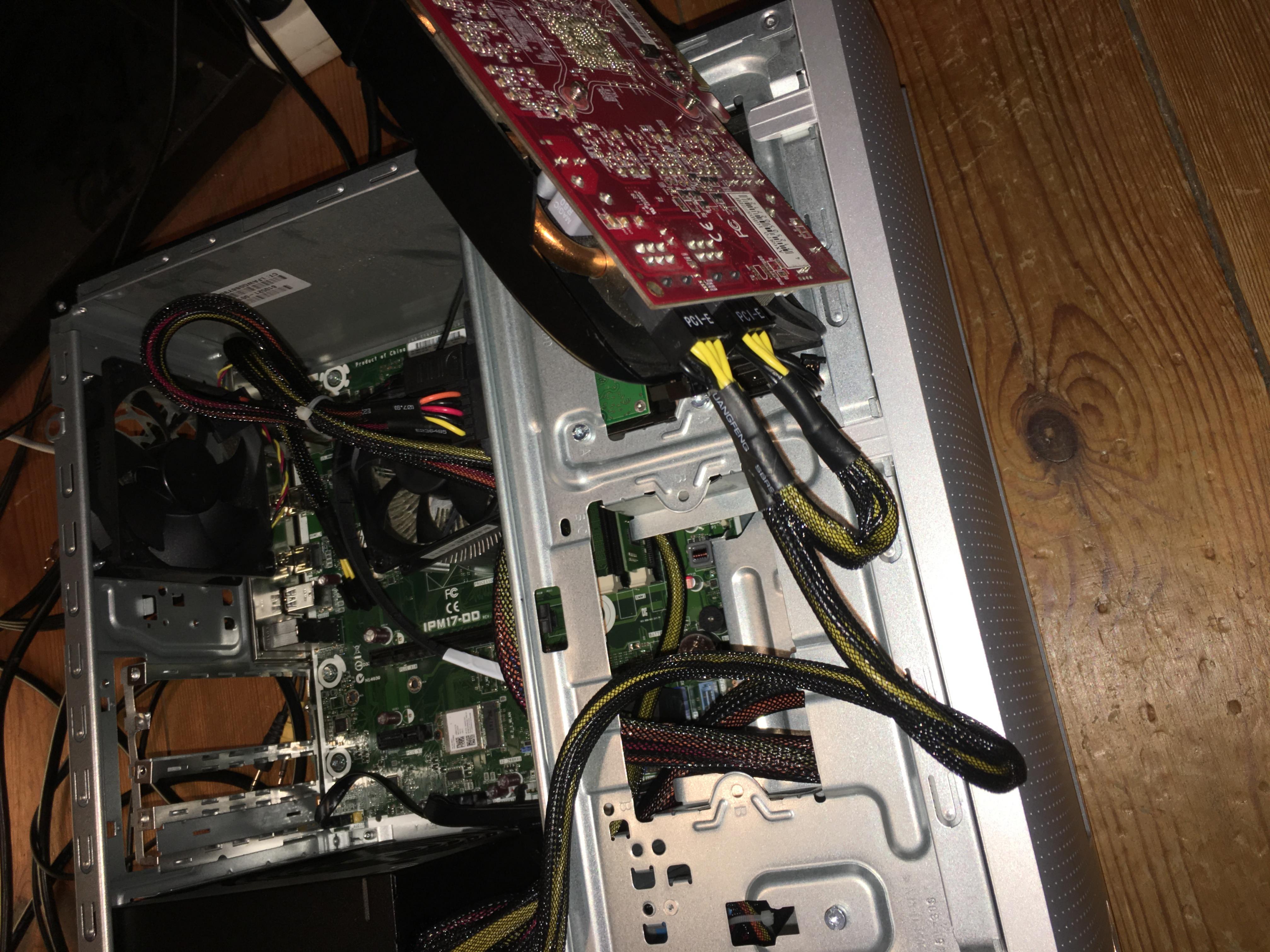

auf was soll der Fokus liegen? Eher vom ganzen Innenraum oder eher Grafikkarte?

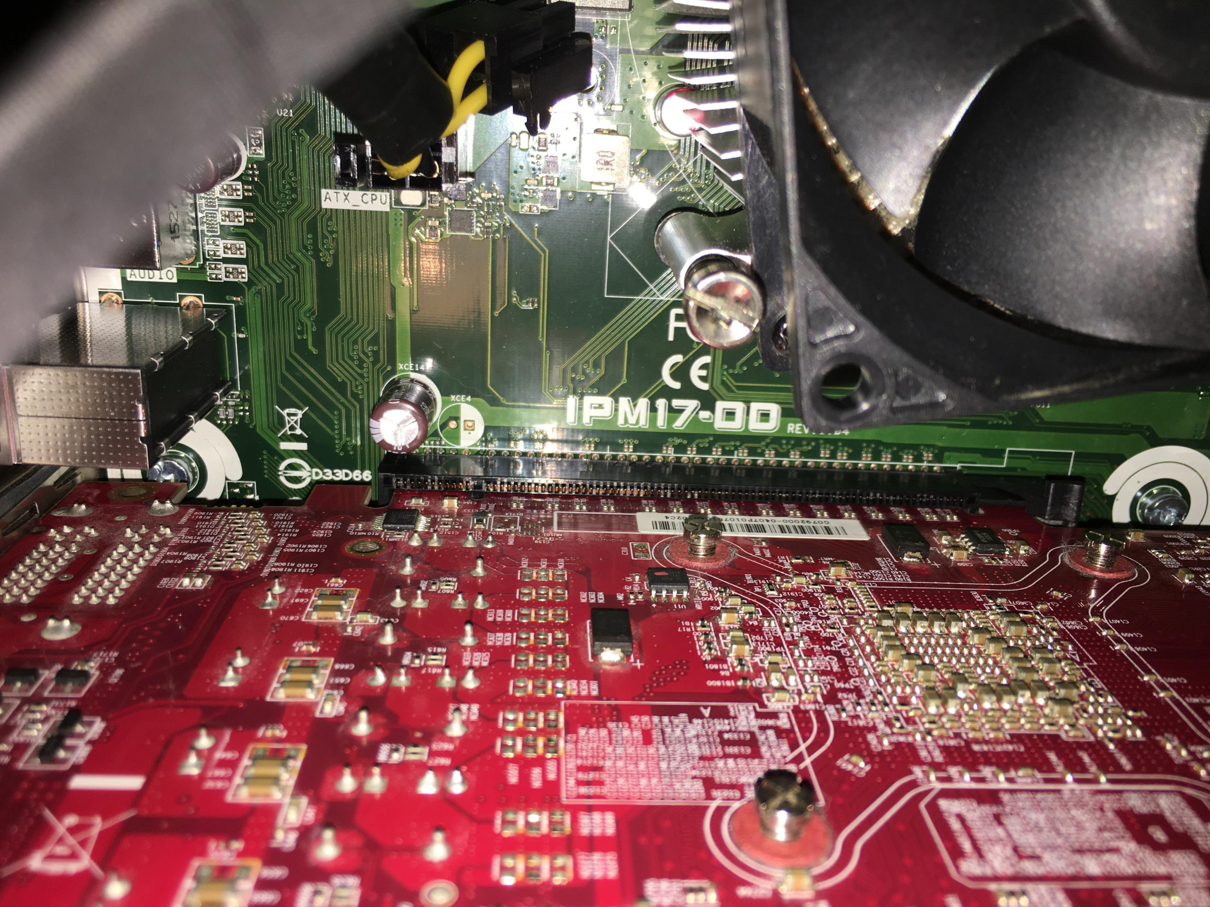

Du hast nicht zufällig den CPU Stecker für die Grafikkarte verwendet ????
Ganzer Innenraum um die verkabelung gut zu sehen wenn möglich .
Für mich Idioten steht zum Glück auf dem Stecker CPU und auf den anderen PCI, also nein :D
Also gut dann schick mal Bilder , eventuell ist was zu finden wenn nicht versuch dein glück mal mit einer NVIDIA Karte .
Nicht weil ich ein Grüner bin, aber war schon öfter so , das eine Karte vom anderen lager lief wenn es bei der ersten nicht lief .
Leider sieht man nicht viel, weil das Gehäuse echt klein ist und ich die Graka grade so rein bekommen habe :/
Ich habe auch schon überlegt mit eine komplett neue Graka zu kaufen, aber was mach ich wenn die dann auch nicht mit meinem Mainboard geht. Deswegen mein Gedanke das Beste aus dem jetzigen Pc zu nehmen, ein neues Gehäuse kaufen mit genug Platz und mit vernüftigen die dann noch Fehlen aufstocken.
Leider ist der anschluss an der Karte nicht zu sehen, aber da ist ein schwarzer Stecker neben der CPU frei im Gehäuse .
Was steht da drauf ?
Ist die CPU angeschlossen ? leider nicht zu sehen .

Also der CPU Stecker sind 2x4 Pins, mein Board brauch aber nur 4, deswegen hängen 4 daneben.

Ach ja zu deinen Bildern , ich kann keinen Fehler finden , und vermute deshab das die 6870 auf deinem Bord nicht läuft .
( vermutlich zu stromfressend ) .
Du könntest falls du jemanden findest mit einer NVIDIA Karte ( möglichst einer stromsparenden event. 660 GTX ) gegentesten .
