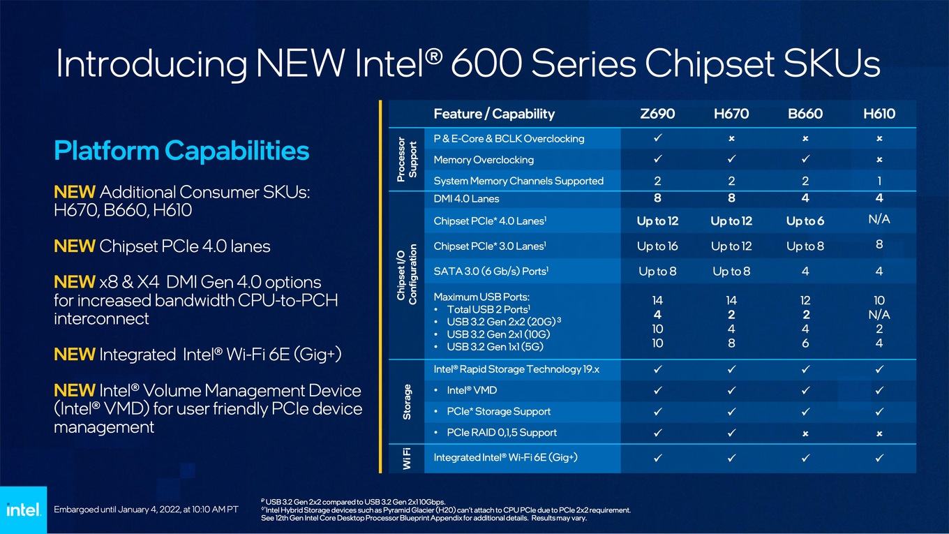

Falls überlesen, taugen H670 boards was, die sind ja zwischen den beiden bisher erwähnten?
Drewkev schrieb:
Die Frage ist:
Was gefällt dir am aktuellen Board nicht? Oder hoffst du auf mehr/bessere Ausstattung für's Geld?
Es ist eher, dass ich keinen Plan von Mainboards habe und worauf ich achten muss. Bei den anderen Dingen gehts ohne Hintergrundwissen noch irgendwie was zu vergleichen... aber bei denen tue ich mir schwer. Weil so ein spezifisches wo mehrere sagen das sei gut gibts glaub nicht. Eher so du nimmst das wenn dir das und das wichtig ist... Ich weiß aber nicht was wichtig für mich ist. Wohl ist Z690 over the top für mich, das habe ich so rausgelesen.
Hier siehst du, was die unterschiedlichen Chipsätze so können:
Aber:
Nicht jedes Board hat bei gleichem Chipsatz eine identische Ausstattung. Zusätzlich sollte je nach CPU auf die Kühlung der Spannungswandler geachtet werden.
