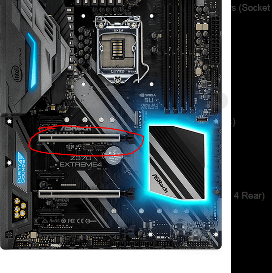

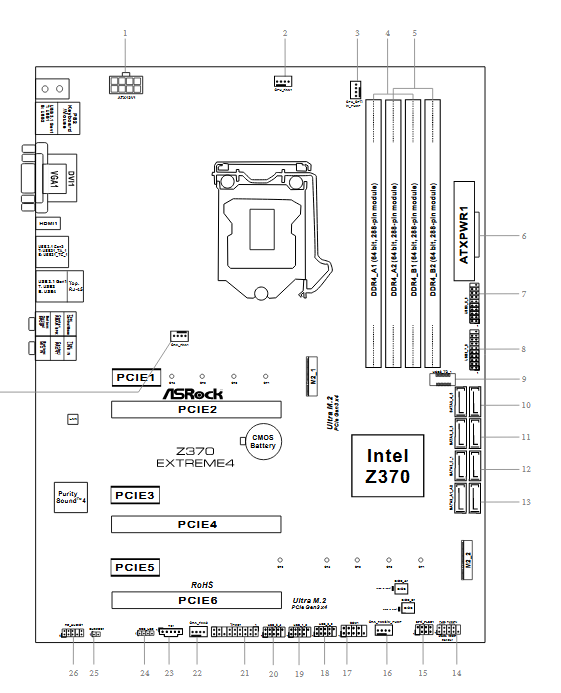

Wie merke ich welches das richtige PCIe Slot ist ? im notfall werde ich dann hier ein Bild hochladen und um hilfe bitten.

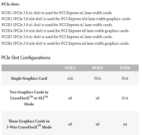

Auszüge aus dem Handbuch.
Der obere PCI-E mit dem Metall drum herum ist der PCI-E 16x.
Heißt im Handbuch und auf dem Aufdruck auf dem Mainboard PCIE2
