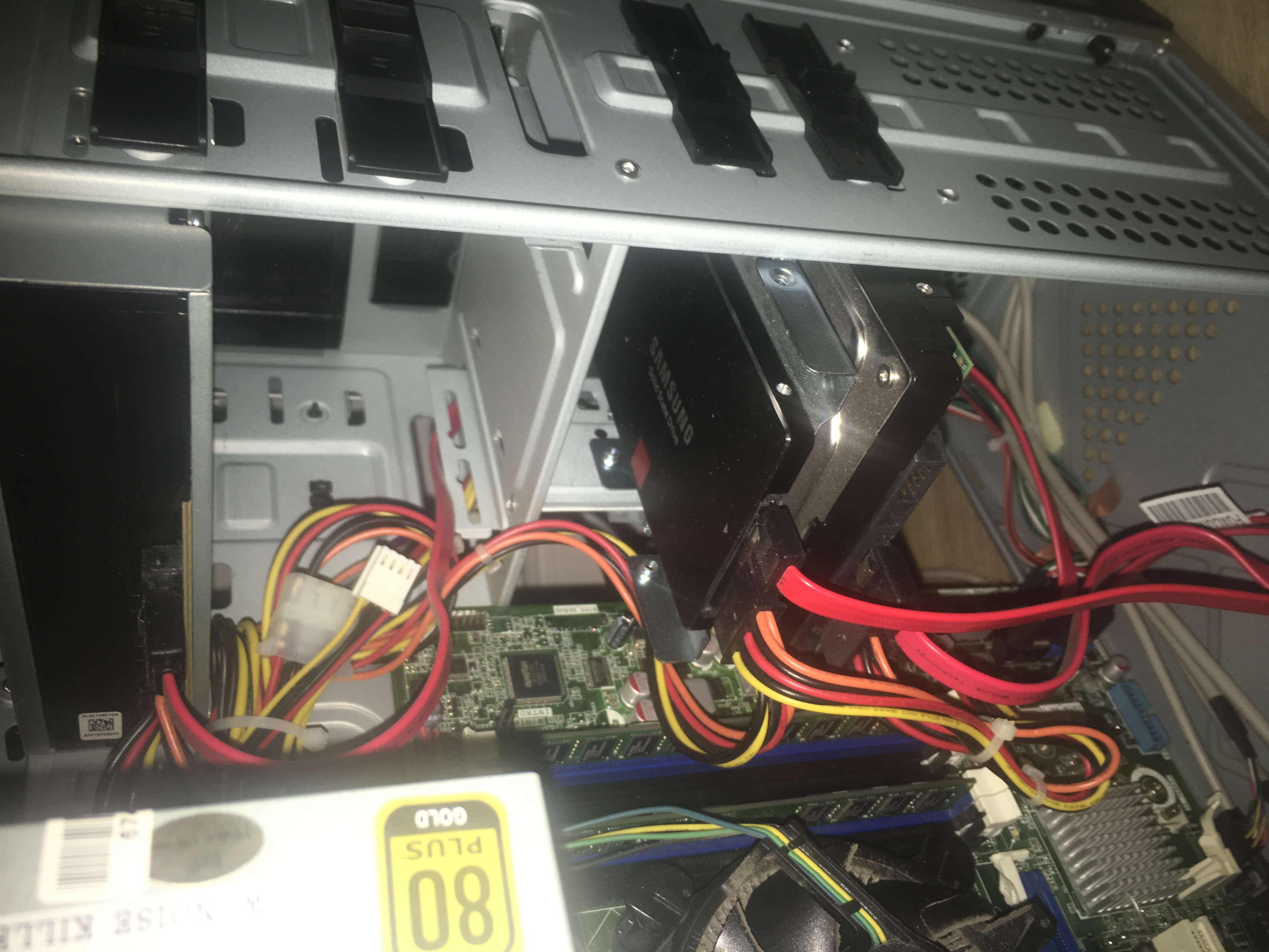

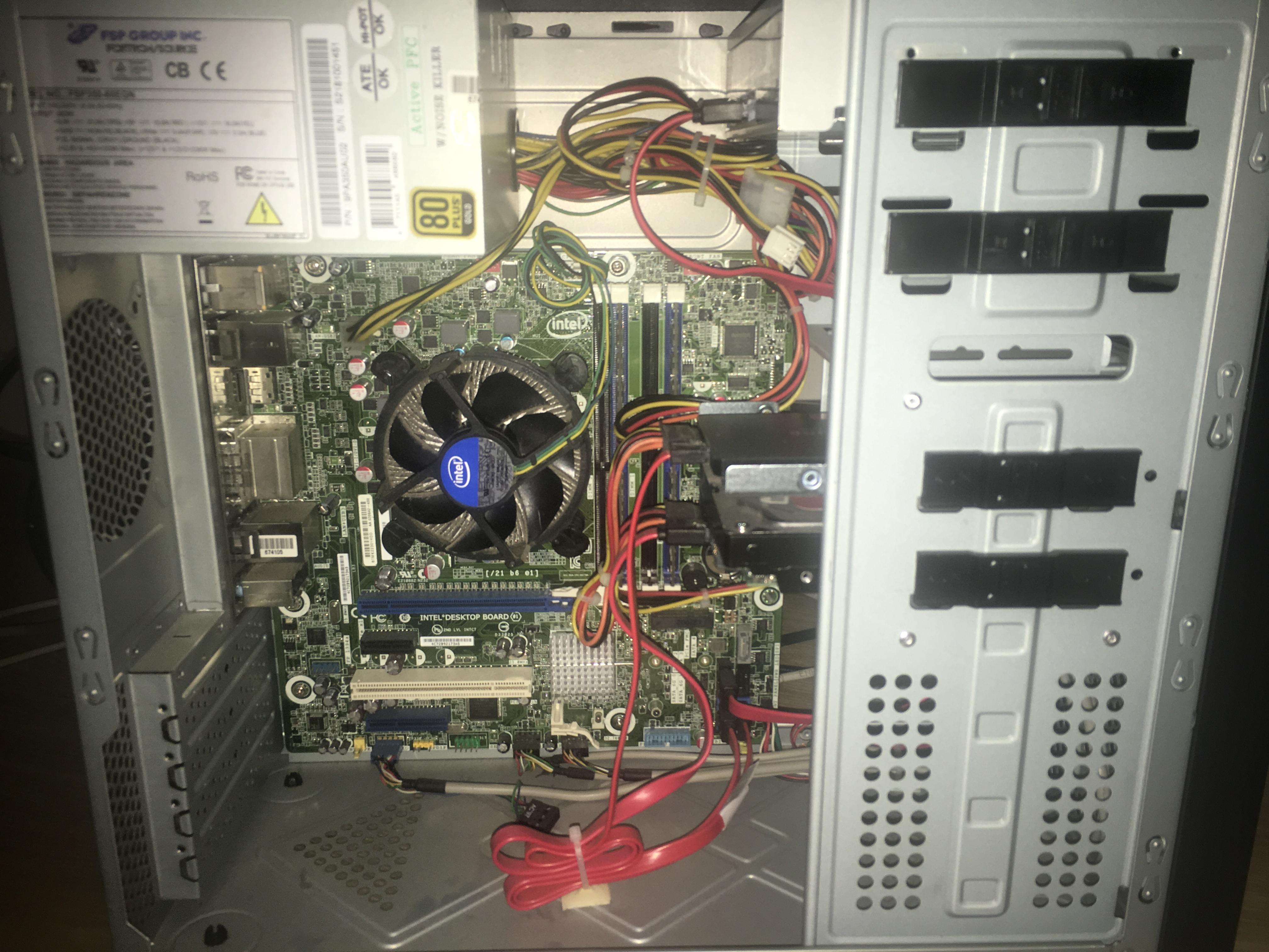

Guten Tag liebe Community,
ich habe ein Problem und zwar würde ich gerne meinen fertig PC mit einer geeigneten Grafikkarte aufrüsten, die bis zu 150-200€ kosten sollte und erstmal ausreicht für ein paar Spiele wie z.B. League of Legends & Gta, da im Moment nur eine eingebaute von Intel (Intel (R) HD Graphics) drin ist die nicht ausreicht :(

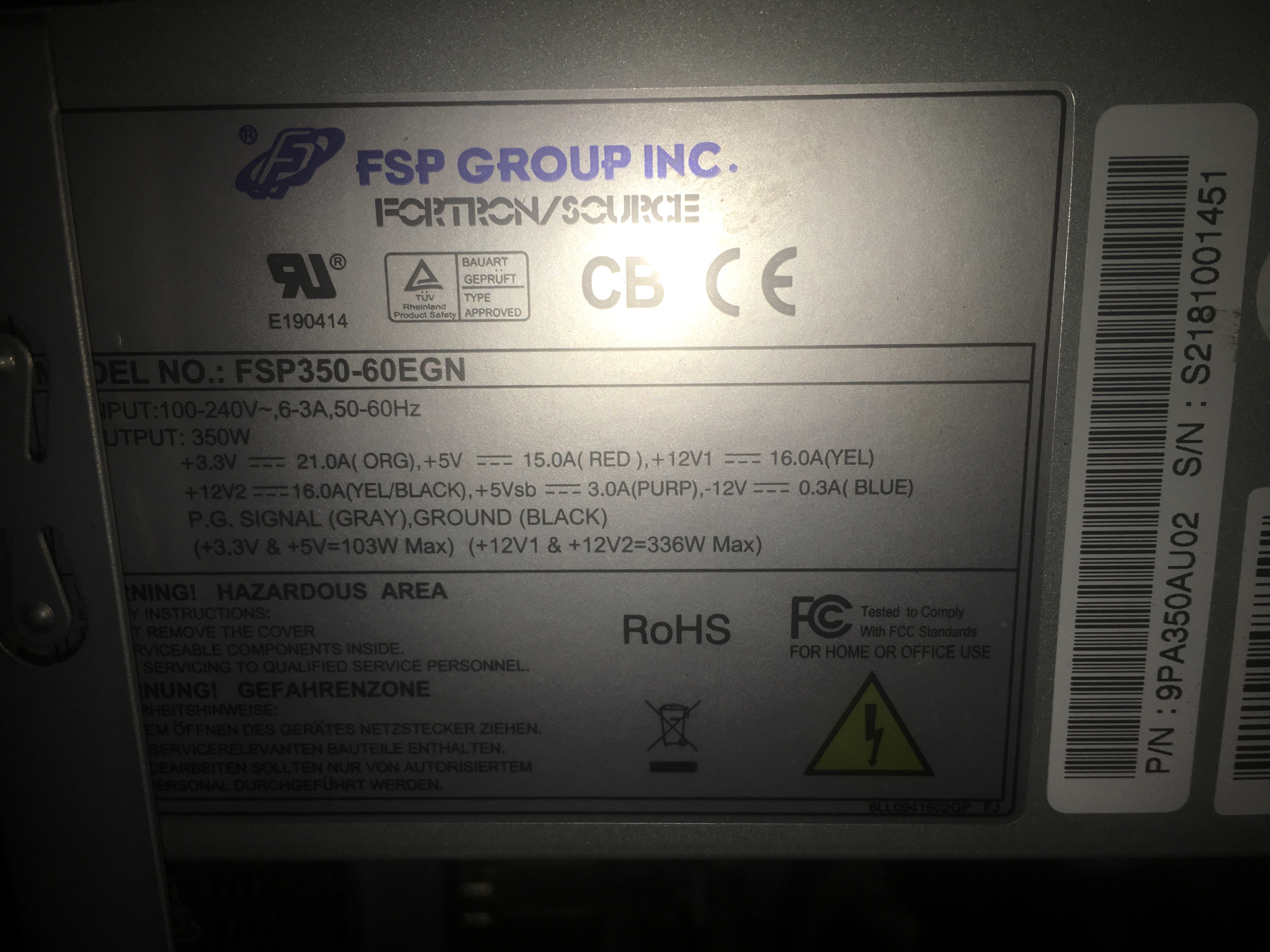

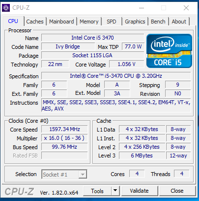

Mein Problem nun ist dass ich nicht wirklich Ahnung davon habe und nicht weiß ob die Grafikkarte passt oder ob das Netzteil reicht usw. daher habe ich mal ein paar Informationen eingeholt und füge sie als Bild hinzu.
Bisher hatte ich an eine MSI Gtx 1050 TI gedacht, falls ihr jedoch einen besseren Vorschlag habt bin ich gerne offen dafür! :)
MfG

Bei der Preisspanne ist die 1050 Ti das höchste der Gefühle. Vor allem, da diese keine extra Anschlüsse vom Netzteil braucht und ihre Energie alleine über den PEG-Port bezieht.
ne günstige 1050ti ohne zusätzlichen stromanschluss. LoL sollte aber auch auf der iGPU ordentlich laufen. wie viel RAM ist verbaut? für GTA5 sollten es mindestens 8GB sein.
säubere mal den CPU-kühler.

Also passt die 1050 Ti und ich brauch mir keine Gedanken um ein neues Netzteil machen oder dass sie zu groß ist?

du solltest schon darauf achten dass die graka mechanisch passt. sind ja nicht alle gleich groß. die meisten 1050ti sind aber relativ klein.
die iGPU kann man nicht ausbauen. die 1050ti kommt in den langen blauen PCIe-slot direkt unter dem CPU-kühler. du musst vorher die metallblenden auf der höhe der graka hinten am case entfernen. es kann sein dass du das MB-BIOS aktualisieren musst damit die karte erkannt wird. es kann auch passieren dass die karte gar nicht läuft.
edit: falls du das mit nem staubsauger machst: lüfter festhalten!
edit²: mit ner 1050ti sollte das system keine 150W fressen.
Die Intel HD ist keine Grafikkarte zum Ausbauen. Die ist Teil des vorhandenen Systems. Steck die neue Karte dazu, Treiber installieren, Monitor an die neue Graka anschließen und fertig.
Das Netzteil ist zwar etwas knapp dimensioniert, aber für die 1050Ti reicht's, da du ja nicht noch zusätzlich 10 Festplatten im System hast und was weiß ich sonst noch. Nein, kannste einfach nehmen und einbauen. Die 1050Ti ist eh recht klein dimensioniert, da sollte es keine Probleme geben.

Die alte kannst Du nicht ausbauen, da gar nicht vorhanden. Einfach in den blauen Slot wenn PC aus und stromlos gemacht. Dann im BIOS umstellen und danach Kabel an die Graka ;).
Auf ner I-GPU von nem Ivy-Bridge?
Vielleicht mit 20 FPS auf 720p.
Das wars dann auch.

ist die iGPU von Ivy Bridge echt sooo beschissen? auf ner Haswell-iGPU lief das game in nem CB-test von ende 2015 in FHD mit über 60fps.
@ TE: es gibt nicht "die 1050ti"! hat dein NT überhaupt nen 6pin-PCIe-stecker?

Nicht per se, ja es gibt große 1060 aber auch sehr kleine, z.B. von Zotac. Trotzdem würde ich dir keine 1060 3gb empfehlen, oft genug reicht der Videospeicher nicht aus und sie braucht einen 6pin Stromstecker und ich glaube nicht dass dein 350 Watt FSP-Netzteil einen hat. Spar dir lieber das Geld und kauf eine 1050 ti.

Selbst wenn das Netzteil kein PCIe Stromadapter hat. Kannst auch einen 2x Molex auf PCIe nehmen und in die Grafikkarte stecken. eine GTX1060 braucht nun wirklich nicht viel Strom. Besser wäre natürlich auch mal ein neues Netzteil zu nehmen. Da könntest du auch für den nächsten Rechner noch weiterverwenden.
