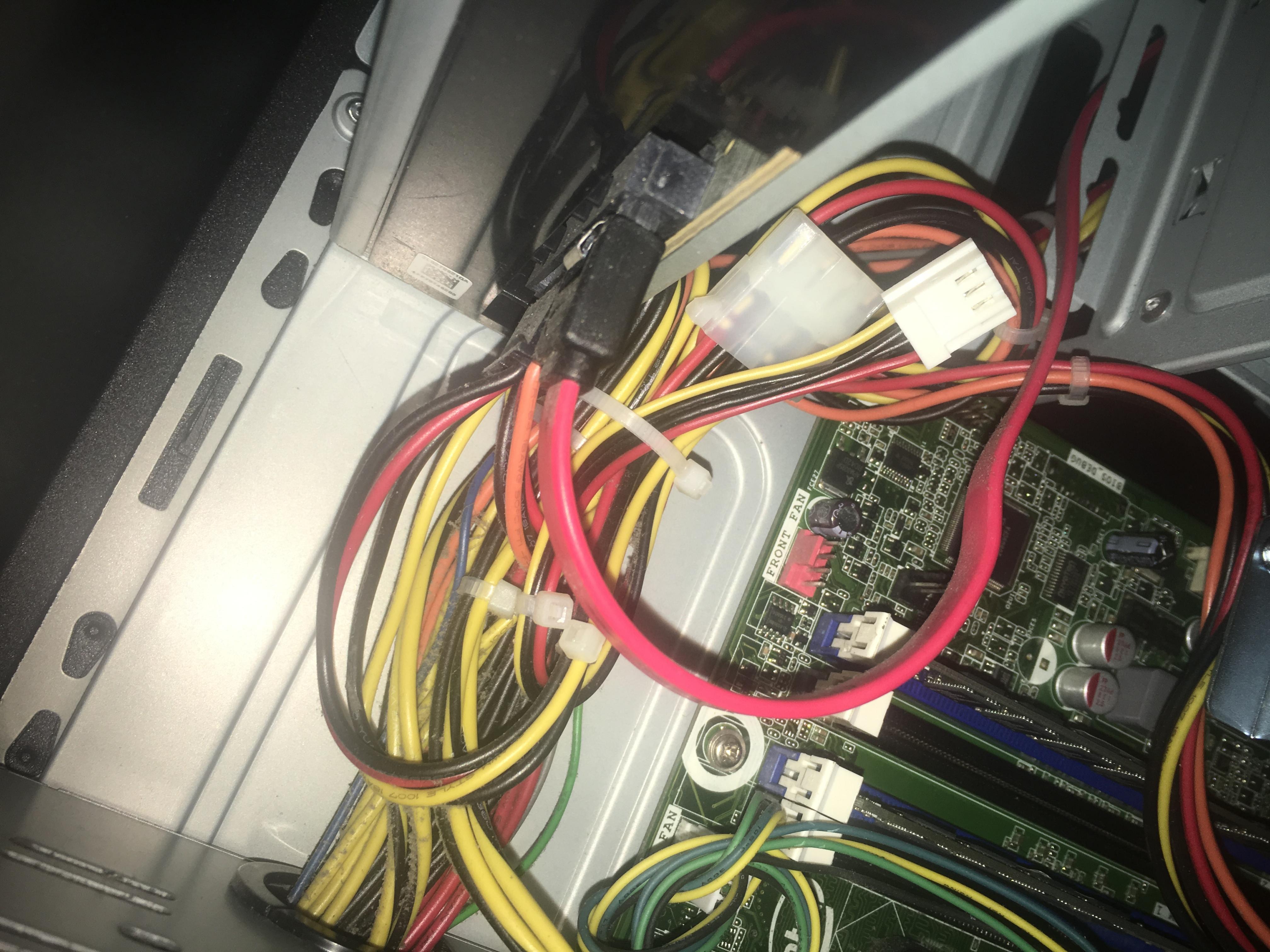

Weiß leider immernoch nicht, welches Kabelende ich jetzt angucken muss könnt ihr mir etwas genaueres sagen?
Anbei ein Bild von ein paar Kabeln die von dem NT rausgehen.
Der größere weiße Stecker in der Mitte ist ein Molex Stecker. Davon 2 und alles ist gut.
