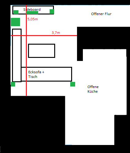

So, habe mich mal an einem Grundriss versucht:
Das Wohnzimmer ist relativ offen insbesondere zur Küche hin.
Auch der Flur ist nicht abgeschlossen und sehr weit durchgängig.
Auf dem Sideboard stehen aktuell der TV, sowie der Center, sowie Front-L und Front-R.
Die Surround stehen an bzw. hinter der Ecke der Couch. Als Center nutze ich die kleinen Satelliten des Systems, als Surround die Standlautsprecher. Ja, so richtig optimal ist das nicht, aber es gibt keine andere Möglichkeit...aktuell zumindest. Der Subwoofer steht zwischen Sofa und Sideboard an der Wand.
System-Art:
Hier bin ich offen. Bisher bin ich mit 5.1 gut gefahren, aber besser lasse ich mir immer gefallen.
Kommt hier dann auf den Preisaufschlag drauf an und wie viel mehr ich davon habe. Preis-Leistung muss immer in einem guten Verhältnis stehen. Was ist denn empfehlenswert bzw. zukunftssicher?

Ja, stimmt, aber ein paar Vorschläge, was die Eckdaten sein sollten, wären bestimmt nicht schlecht, damit ich nicht verloren im Geschäft stehe :D

Eckdaten bei Lautsprechern sind schwierig bis unmöglich. Nackte Zahlen nützen einem da nahezu nichts.
Tendenziell kann ich nur empfehlen Stand LS für die Front zu nehmen, weil das in meinen Augen flexibler macht. Da kann man z.B. bei Musik auch gut mal auf Stereoausgabe setzen.
Die Klipsch von HiSN sind sehr solide. Klipsch setzt stark auf Hörner im Hochtonbereich und weist in der Regel hohe Wirkungsgrade auf.
Am Ende muss man aber nach dem Klang auswählen, der einem gefällt. Das ist in einer Kaufberatung quasi unmöglich vorab zu klären.
Beim AVR würde ich statt eines 4700H aktuell aber eher den Marantz SR6015 bevorzugen. Die Geräte sind sehr ähnlich (gleicher Konzern), aber der Marantz ist besser verfügbar und daher günstiger.
N_O_K_I_A schrieb:
Ah...jetzt wo ich Atmos+Decke lese: Ich wollte vermeiden zu bohren etc. :rolleyes:
Die verlinkten Klipsch sind Aufsatz LS, die mit Reflektion arbeiten. Da müsste man nichts bohren. Ich bevorzuge zwar eher echte Decken LS, weil man die genau da hinsetzen kann, wo sie sein müssen, aber die anderen können auch funktionieren.
