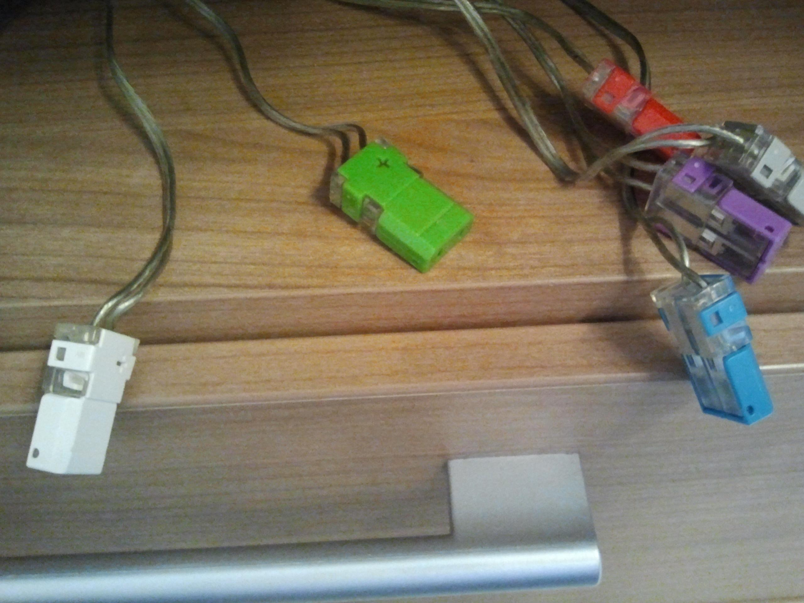

doofe Zwischenfrage: Bevor ich es vergesse: Momentan sind die 5.1 Boxen der alten Anlage mit Kabel hinter der Wand verlegt, die ich nicht rausrupfen kann. Die alte Anlage hat seltsame Stecker (s. Bild) am Player und gehen direkt in die Boxen rein (ohne Stecksystem). Kann ich die alten Kabel für das neue System benutzen, indem ich die Stecker/Kabel einfach abklemme. So wie ich das verstanden habe, sind das ja alles nur Plus-Minus Stränge ?! Bitte nicht lünchen wegen dieser Frage :D

Jo die Kabel kannst du einfach abklemmen und weiterbenutzen.

Bei den Kabeln habe ich ein wenig meine Zweifel. Letztlich kommt´s da auf den Kabelquerschnitt an. Grundsätzlich können die Strippen weiterverwendet werden, ja. Letztlich befürchte ich den Brüllwüfel typischen Klingeldraht. An guten Regallautsprechern könnte das bei derartig abgemessenen Räumlichkeiten problematisch werden. Da hilft nur eins, ausprobieren ob´s ok ist. Aber Vorsicht, wenn die Köpfchen ab sind, ist da schnell was verdreht (markiere am besten direkt, solange die Köpfchen der alten Lautsprecher noch montiert sind).

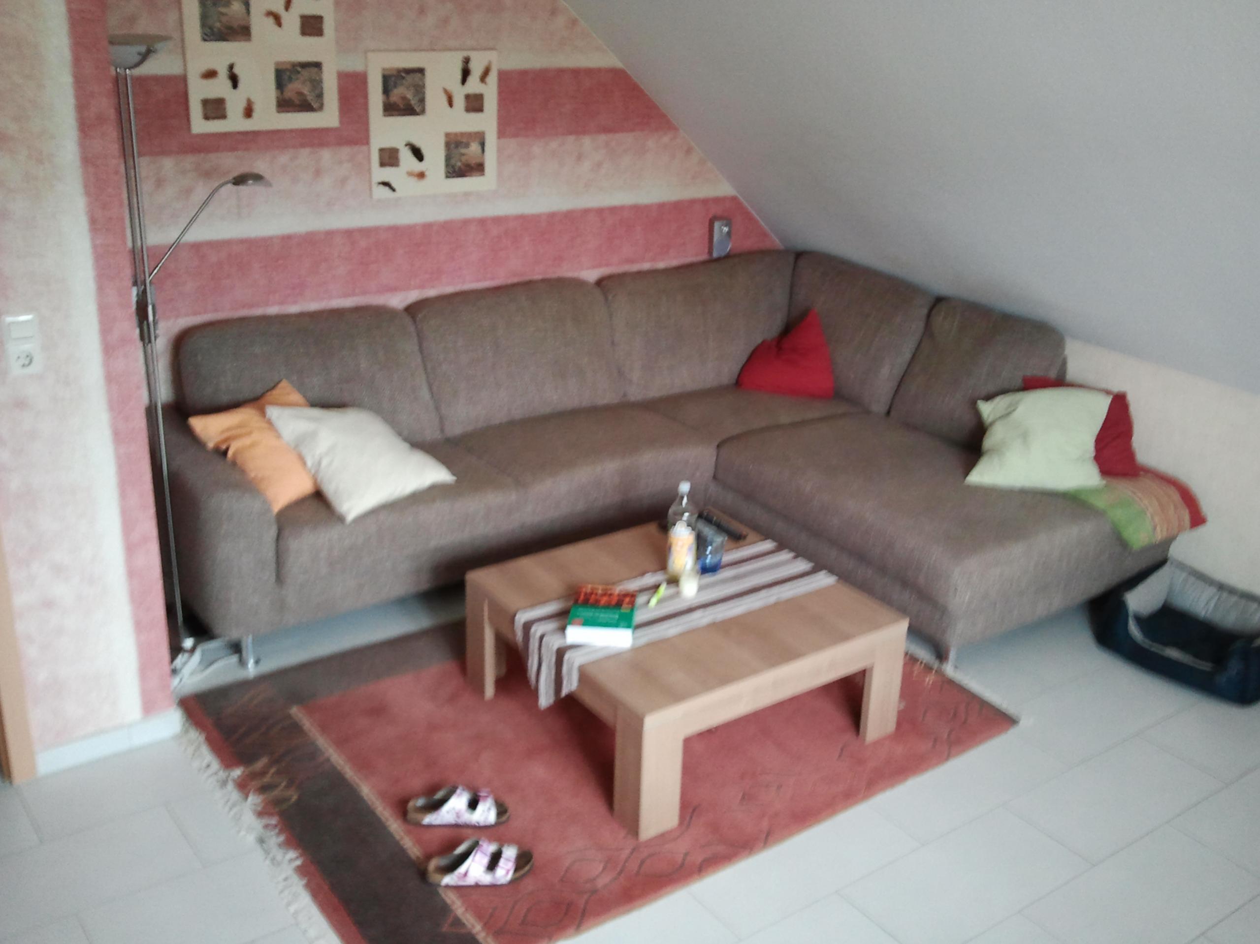

MIr fällt grad auf, ich hätt vielleicht mal das Schrägendach erwähnen sollen :D

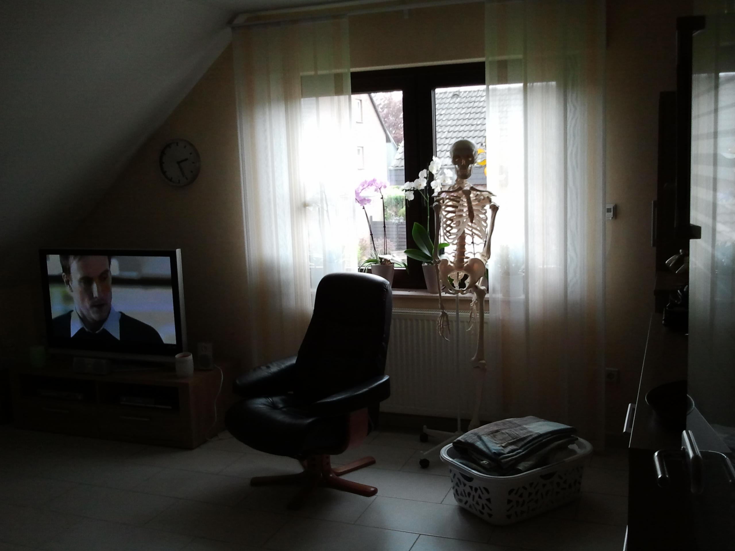

Ei Weia... der Raum ist wegen der Dachschräge akustisch sicher nicht leicht und Standboxen fallen wegen der Schräge auch weg. Dir bleibt nichts anderes, als gute Regalboxen zu stellen. Hast du noch ein Foto, auf dem man besser erkennt, wieviel Platz zwischen TV und Schräge ist?

So jetzt kennt ihr mein Wohnzimmer ganz genau :D

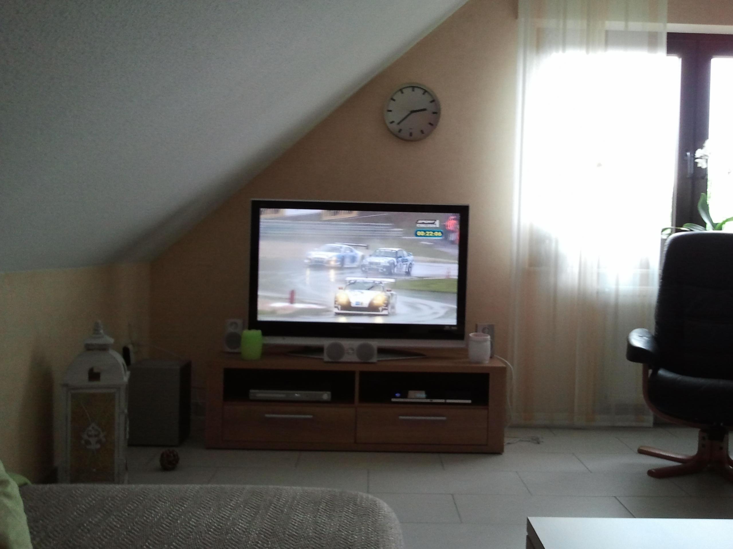

Naja aufgrund meiner finanziellen Lage würde ich mich wirklich erstmal nach nem AVR umsehen und dann evtl noch nen Subwoofer. Der aktuelle hat nämlich auch so einen Plus-Minus Stecker, und die AVRs haben da ja andere Anschlüsse für Subwoofer oder!?

Kannst du den TV noch etwas weiter nach rechts rücken?
Ja, wär dann nicht mehr symmetrisch, aber damit kann ich leben :D
