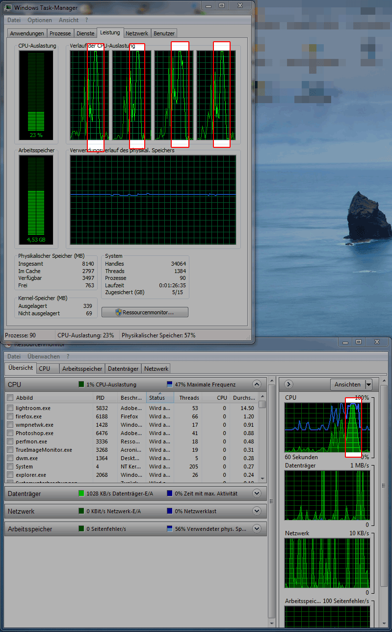

Moin moin, kurze Frage.. Ich habe einen 3570k und 8GB Ram in meinem System (siehe Signatur) und wenn ich die Bilder von meinem Kopter bei Lightroom einfüge, passiert es ab und an, dass die Software harkt oder träge reagiert. Besonders fällt es auf, wenn ich gerade in der "Entwicklung" eine Vorlage aktiviere und dieses Bild dann zuschneiden will.
Ab und an fahre ich dann auch Virtualisierungen von Systemen die bei Kunden aufgebaut werden sollen etc., macht dann ein Core i7 Sinn, oder reicht ein Core i5 für solch ein Anwendungsbereich aus..? Eine SSD ist auch vorhanden und auf dieser wird auch gearbeitet. Sollten sich die Probleme bei der Foto / Bildbearbeitung noch mehr bemerkbar machen, würde ich dann wohl im Herbst einmal zuschlagen.
Daher wäre die Frage ob man einen Core i5, Core i7 oder doch einen Xeon nehmen könnte / sollte, ohne jetzt auf genauere Modelle einzugehen.

könnte es nicht sein das dir der ram vollläuft?! hast da mal geguckt?

Hm.. Ja, man sieht den Wald vor lauter Bäumen oft nicht.. Wenn ich nachher Zuhause bin, schaue ich mal nach was das System so von sich gibt und würde mich dann noch einmal melden :)

mach das mal. würde nämlich fast sagen dir läuft der ram voll.

So, habe eben mal Lightroom auf gemacht und darin eine Vorgabe ausgeführt und dann das Bild nachträglich noch mal bearbeitet... Es scheint ordentlich auf die CPU zu gehen :freak:

AW: [Sammelthread] Kaufberatung S. 1150/ 1151/ 1155/ 2011(-3) - Mainboards (Teil II)
An diesen Stellen harkt es sogar richtig. Das ist auch nur für zwei / drei Sekunden, dann läuft es halt wieder. Vermutlich wird dann noch mal irgend etwas berechnet wenn ich das Bild zuschneide.

Wenn dein Programm mit vielen Threads umgehen kann ist der 5820K die bessere Wahl - 4C/8T vs. 6C/12T. Wenn nicht ist der 6700k die bessere Whal, weil der sich vermutlich besser übertakten lässt.

den 6700K dann aber nicht als tray nehmen. welche CPU mehr sinn macht hängt davon ab ob dein programm mit den zusätzlichen kernen des 5820K was anfangen kann oder nicht. bei der singlethreadleistung ist der 6700K out of the box überlegen, aber auch den 5820K kann man übertakten.

Oh.. Ich hab gar nicht darauf geachtet, dass der 5820k ein 6x 3.30GHz Prozessor ist und der von mir genannte i7 ein Quadcore ist. Dann erklärt sich das ganze natürlich :) Das Programm mit dem ich Zuhause arbeite ist "Adobe Lightroom", und dürfte auch Version 6 sein. Da müsste ich aber Zuhause noch einmal nach schauen.
Was den Speicher angeht, ich hatte einfach den 3466er raus heraus gesucht. Wenn der 3200er auch ausreichend ist, dann wäre das eine Option. Aber dafür muss ich mir dann natürlich im klaren sein, welche CPU es denn werden soll ;)
Mit diesen Tipps, sowie den Daten kann ich aber schon mal etwas anfangen und habe Zahlen. Jetzt liegt es ja nur noch an mir, heraus zu finden ob Lightroom auch mit 6 Kernen arbeiten kann und wie viel ich ausgeben möchte.
