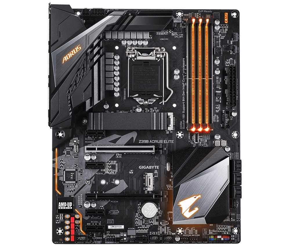

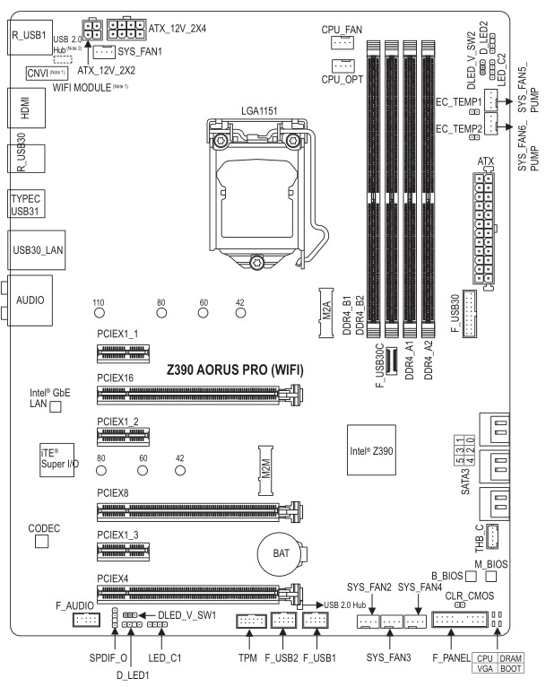

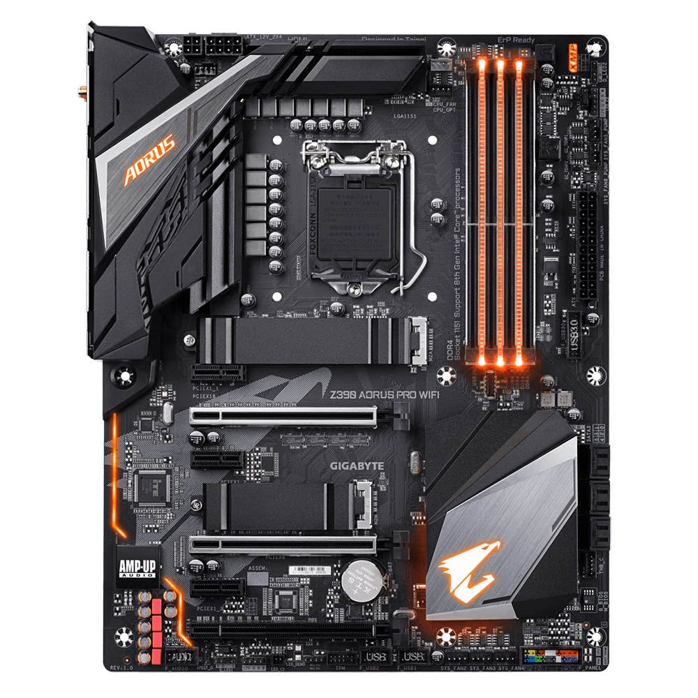

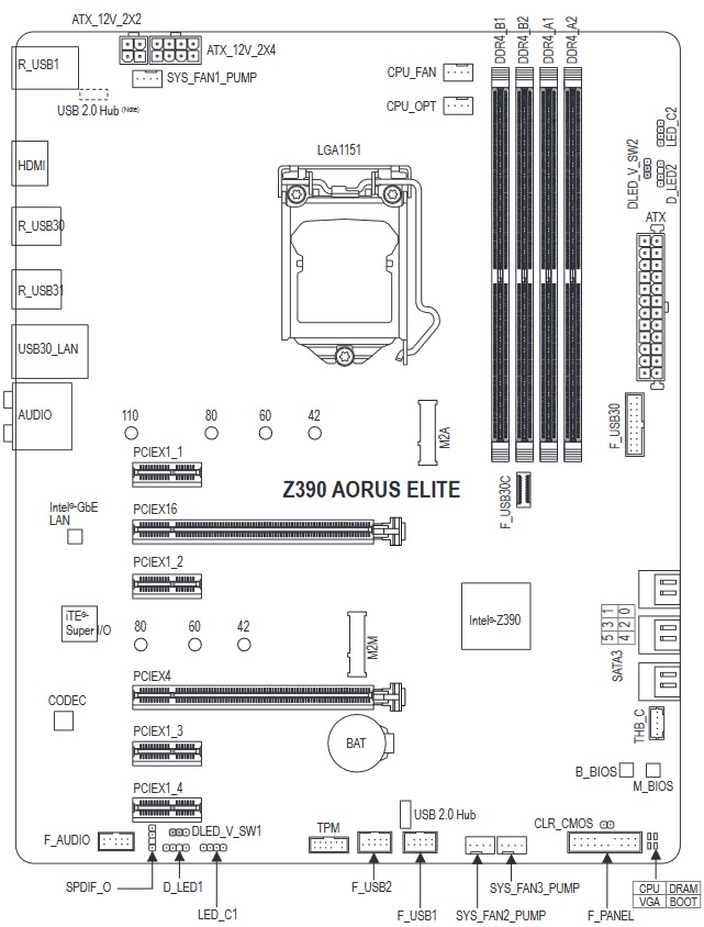

Hallo
Ich habe beim Mainboard die Wahl zwischen dem Gigabyte Z390 Aorus Elite (CHF 206.-) und dem Gigabyte Z390 Aorus Pro Wifi (CHF 233.-).
Welches würdet ihr nehmen und aus welchen Gründen?
Gruss
Matthias
@kellerma:
vergleiche die features und entscheide dann was du brauchst bzw was dir wie viel wert ist. VRMs sind bei beiden brettern die gleichen.
Wofür haben die aktuellen Boards neben dem üblichen 8 pin ATX Stecker noch einen 4 pin ATX Stecker? Fiel mir gerade auf als ich die beiden Bilder oben gesehen habe. Die Entwicklung ging an mir vorbei...
