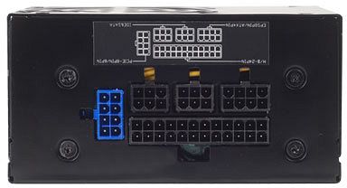

2) "Gold" bedeutet, dass es effizienter, als "Bronze" ist, modular bedeutet, dass man die Kabel abnehmen kann, bzw. nur die Kabel ansteckt, die auch gebraucht werden (siehe Bild). Hier mal die beiden PSUs im Vergleich. MMn kannst du auch das SilverStone Strider Series 450W SFX12V nehmen.

Für was benötige ich "Silverstone Slimline SATA Adapter für SATA"?
Slim Line und Slot-In ODDs haben andere (kleinere) Strom- und SATA Anschlüsse, als normale ODDs, SSDs & HDDs. Da brauchst du den Adapter.
