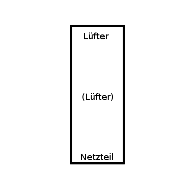

Der Klassiker: Ich suche nach einem möglichst unhörbaren Lüfter mit vernünftiger Leistung (oder vielleicht 2 davon). Die Lüfter sind zwar nicht für einen PC, aber ich denke, hier im Forum bin ich trotzdem richtig. Mein Anwendungsfall ist wahrscheinlich etwas anders, als bei den meisten hier:
Ich werde demnächst viel Elektronik in ein Holzgehäuse stecken und das ganze soll ein bisschen gekühlt werden. In die Decke des Gehäuses werde ich Löcher reinbohren, unter denen dann der Lüfter siitzen soll. Kurze Skizze im Anhang. Die Abmessungen des Gehäuses stehen noch nicht fest, aber es wird wahscheinlich lang und breit genug, dass ich für den/die Lüfter einfach mal sage, die können beliebig groß sein. Leider erstickt man etwas unter der Flut von Lüftern und ob größer immer besser ist, ist ja scheinbar auch ein Streitthema, deswegen frage ich euch hier mal um Hilfe.

1.) Ins Gehäuse rein oder raus blasen?
2.) Reicht ein Lüfter oben, oder sollte ich einen zweiten in die Mitte setzen (Höhe des Gehäuses ca. 40-50cm)?
3.) Das Gehäuse wird kein Leichtgewicht. Brauche ich da eine Vibrationsentkopplung? Wenn ja, wie realisiere ich das auf Holz?

cruse schrieb:
oben 1 lüfter ? -> rausblasen

Bei guten Lüftern brauchst du keine Entkoppler, bzw. sie sind schon integriert. Welche Größen würdest du denn unter kriegen?
Pauschal würde ich dir die Noctua NF-14 ULN oder NF-S12A ULN empfehlen, die kannst mit 12V betreiben und bei Bedarf mit dem beiliegenden Adpater drosseln.
Ob einer reicht hängt davon ab was du verbaust und wie du's anordnest.
Dir ist aber klar, dass du auch irgendwo Öffnungen einarbeiten musst durch die Luft in das Gehäuse gelangt, am besten unten.

Guter Einwand. Schätze mal, ich werde im unteren Drittel entweder auf der Rückseite oder auf den beiden Seiten noch ein paar Löcher rein machen. Nur mal so aus Interesse gefragt: Was wäre denn, wenn da keine Öffnungen wären?

die normale Entkopplungen für lüfter sind halt auf blech ausgelegt - also auf 1-2mm dünne wände. deine sind dicker - und musst dir also was ausdenken.
antivibrationsrahmen bringen nicht viel bis garnix
Denk doch mal logisch drüber nach. Du hast ein dichtes Gehäuse,eine Öffnung oben, was passiert wenn du den oberen lüfter (der ausbläßt) einschaltest ?
Ähhhhhhh.... Es muss durch die gleiche Öffnung Luft rein und raus. Rein wird eher schwierig, aber woher kommt dann die Luft, die er rausbläst? Kann ja schlecht n Vakuum erzeugen :freaky:

@der_henk: Was passiert denn jetzt, wenn ich ein Gehäuse mit nur einer Öffnung hab und da n Lüfter rausblasen lasse? Kanns mir echt net vorstellen
Du erzeugst 'nen Hitzestau, da kannst den Lüfter auch weglassen der bringt dann nämlich nichts und könnte sogar kontraproduktiv sein.
Kannst es ja mal mit 'nem Venti nachstellen, und den von hinten abdecken, der wird zwar laufen aber keine Luft bewegen.
