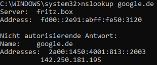

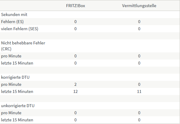

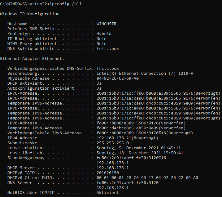

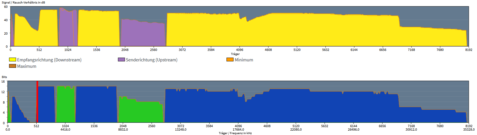

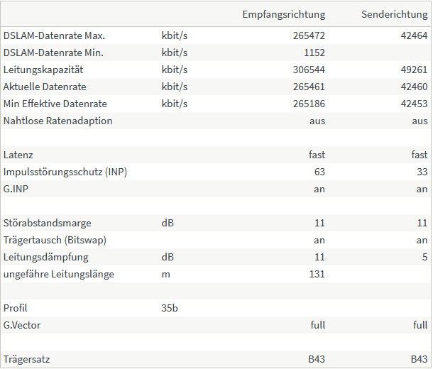

Ich würde mit der Analyse beim Internetzugang beginnen. Um einiges wahrscheinlicher als den Fehler im internen Netzwerk zu suchen. Du suchst aber nichtmal, sondern willst ein Problem unbekannten Ursprungs dadurch lösen andere Hardware draufzuschmeissen. Das wird ziemlich sicher nicht funktionieren...
Du willst das Problem analysieren?
Nenne uns Provider und Tarif.
Poste Screenshots von:
DSL Infos + Spektrum aus der Fritze
Jeweils wenn "gut" und "schlecht":
Code:
ipconfig /all
tracert google.de
nslookup google.de
ping -t fritz.box
ping -t -4 google.de
ping -t -6 google.de
Dabei die drei "pings" parallel in verschiedenen Instanzen der Eingabeaufforderung starten und mindestens 20 Werte aufzeichnen.

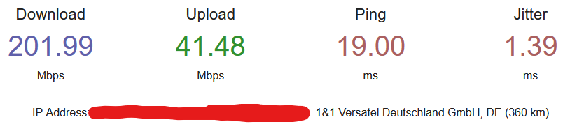

Dazu diese beiden Speedtests machen:
http://v6.speedtest.belwue.net/browser-speedtest/
http://v4.speedtest.belwue.net/browser-speedtest/
...dann sieht man weiter...

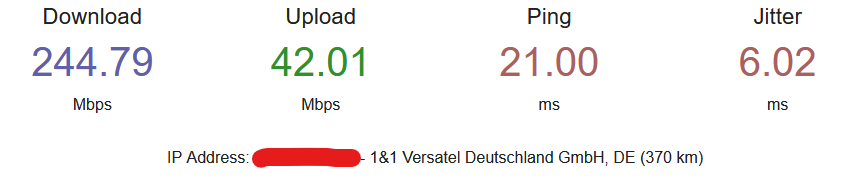

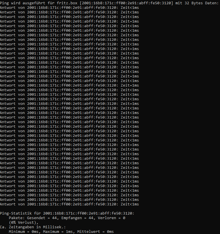

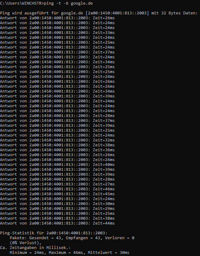

1&1, SVDSL 250
IPv4
IPv6

Provider wie oben erwähnt die 1&1, SVDSL 250. Bevorzugt aktuell Valorant sowie FIFA 22. DS-Lite ist nicht aktiv. Ja hatte aus dem Grund letztes Jahr von der Telekom zu 1&1 gewechselt gehabt. Den Test mit dem Gasetnetz werd ich auch mal durchführen.
Sind die Screenshots nun vom gut- oder schlecht-Fall? So sieht's relativ normal aus.
Bitte zusätzlich noch mit pingplotter ebenfalls im gut- und schlecht-Fall zum betroffenen Gameserver ein paar Sekunden plotten.
