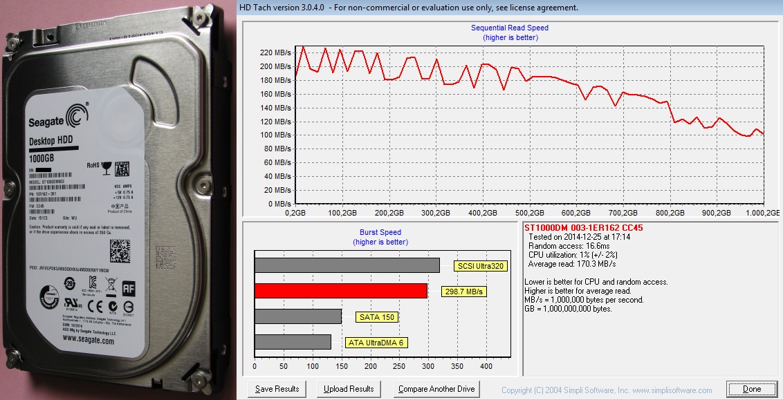

Bei der HDD sollte dir klar sein, das es ein Billigprodukt von Seagate ist. Sie ist zwar schnell, aber bringt sowohl in Lese- als auch Schreibtests grobe Ausreißer=
Gute Platten wie die hochwertigen von WD produzieren wesentlich glattere Linien mit vergleichsweise winzigen Zacken im Diagramm.
