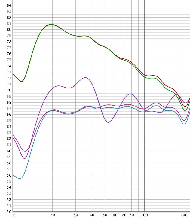

DJMadMax schrieb:Meine Erfahrung mit allen Audyssey-Versionen seit Jahren ist, dass Bass besonders in dem Bereich um 40-50 Hz, also da, wo er richtig viel Spaß macht, extrem zurückgedreht wird. Das ist dann bei Musik, die gerade von diesem Bereich profitiert (Metal, SPL-Techno) so richtig sinnvoll und andere Genres, die hier historisch bedingt sehr dünn aufgestellt sind (70er und 80er Jahre Rock) werden dabei vollends kastriert.
Ich würde gerne tiefer ins Detail gehen, habe jetzt aber keine Zeit dafür.
(Diverse RKS machen ja mehr, also nur den Frequenzgang zu linearisieren... Impulsantwort...)
Aber das ist eben genau das gute an Audyssey MultEQ XT32, da wird eben auch der Bassbereich recht gut korrigiert. Ob man einen linearisierten Klang am Hörplatz braucht? Nicht unbedingt. Es macht aber einen reisen (!) Unterschied, ob ich mit eher schmalbandigen Raummoden im Bassbereich - oder mit einem halbwegs linearem Bassverlauf Musik höre.
Wem das (linear im Bass) nicht gefällt, kann ja zum Beispiel den Audyssey Dynamic EQ einschalten und ein bisschen mit dem Referenzpegel-Offset experimentieren. Klar, der Dynamic EQ arbeitet dynamisch, also die Stärke der Bassanhebung ist auch abhängig vom Abhörpegel.
Die Messung (im Bass beschnitten) zeigt ein Beispiel, was der MultEQ XT32 + Dynamic EQ bewirken kann. Wir habe hier allerdings sehr gute Grundvoraussetzungen... die LS passen zum Raum und sind optimal platziert. (Man hört den Unterschied trotzdem schon deutlich.) Im einem normalen Szenario, fallen die peaks und dips (im Bass) in aller Regel deutlich (!) höher aus, Bild zwei.
- Audyssey Reference
- Audyssey Flat
- Audyssey Reference mit Dynamic EQ
- Audyssey Flat mit Dynamic EQ
- Audyssey aus
MfG
Music Clef

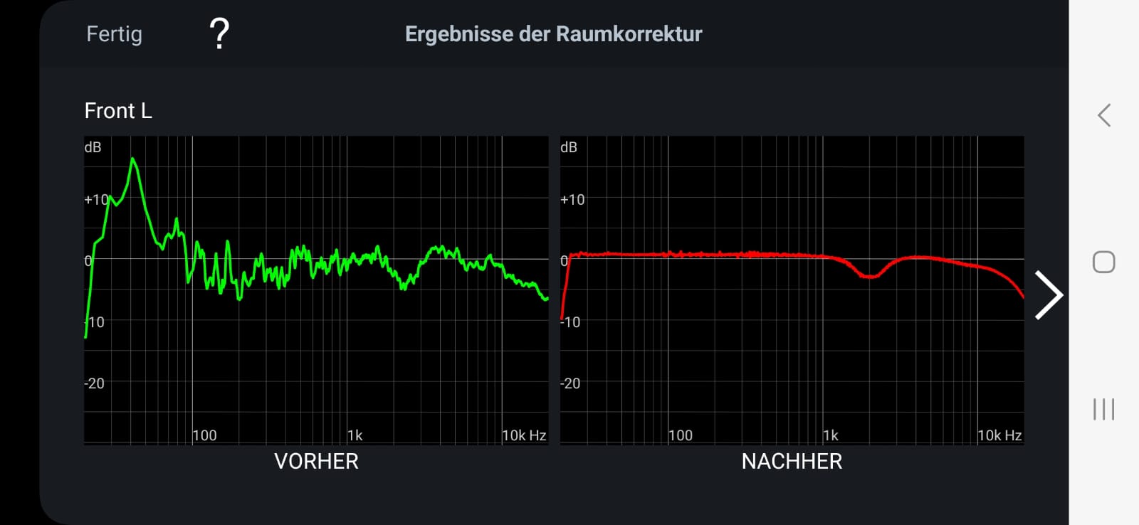

Dann nimmt man die App und passt sich die Kurve nach Belieben anDJMadMax schrieb:also da, wo er richtig viel Spaß macht, extrem zurückgedreht wird
