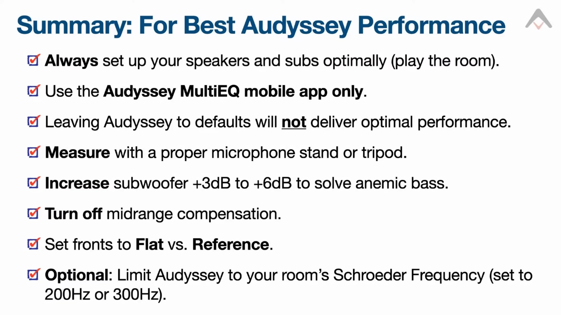

Hallo
DJMadMax schrieb:
Ich störe mich nicht "nur" am zu schwachen Bassanteil. Audyssey schraubt mir zu viel an diversen Frequenzbereichen und insbesondere auch ungewollt an der Laufzeitkorrektur.
Das passiert nur wenn man Audyssey am AVR durchlaufen läßt und so belässt, was mir auch nicht so wirklich gut gefallen hat.
Bei Audyssey sollte man auf jeden Fall die Audyssey MultEQ Editor App benutzen und dann noch etwas Feintuning betreiben.
Screenshot 1 im Anhang aus diesem Video bei 58:10
Was man auf jeden Fall nach der Einmessung machen sollte:
1. Den Frequenzbereich auf die Schröderfrequenz begrenzen (ca. 200-300Hz).
2. Die Mittenbereichskompensation deaktivieren um einen linearen Frequenzgang zu erhalten.
3. Das Loudness Management deaktivieren um die Komprimierung im Bass Bereich auszuschalten.
4. Die Korrekturkurve Flat auswählen um einen linearen Frequenzgang ohne Höhenabfalll zu erhalten.
5. Den Pegel vom Subwoofer um 3-6dB anheben um einen zu trockenen/flauen Bass zu verhindern.

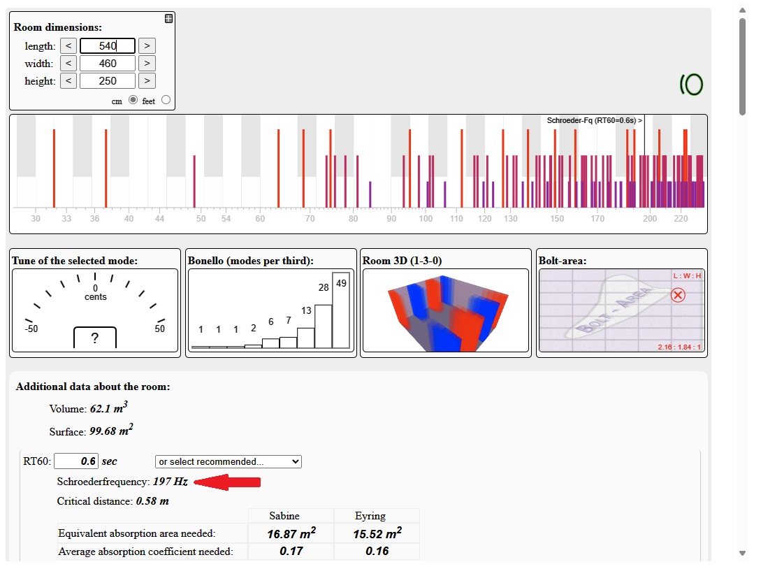

Berechnung der Schröderfrequenz für rechteckige Räume: https://amcoustics.com/tools/amroc Screenshot 2 im Anhang von dieser Seite

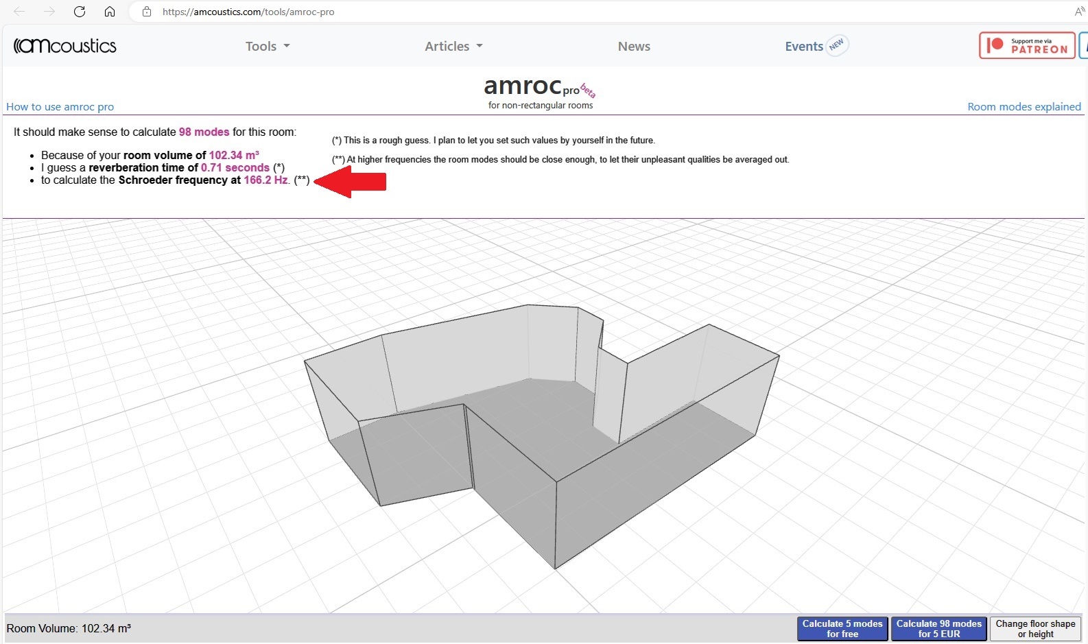

Berechnung der Schröderfrequenz für nicht rechteckige Räume (Beta): https://amcoustics.com/tools/amroc-pro Screenshot 3 im Anhang von dieser Seite
Seitdem ich Audyssey so einstelle klingt mein 5.2.4 Setup viel besser.
Meine Lautsprecher sind seitdem ihre Fesseln los geworden und klingen nicht mehr zugeschnürt und ich muss den Center nicht mehr ständig nachjustieren.
Audyssey "meint" es oft zu gut und "wurschtelt" zu intensiv in den Frequenzgängen herum und zerstört oft die Charakteristik und den Klang der Lautsprecher.
Nach der Einmessung am AVR wundert man sich oft das die Lautsprecher nicht mehr so (gut) klingen wie vorher und wieso man diese Lautsprecher gekauft hat.
