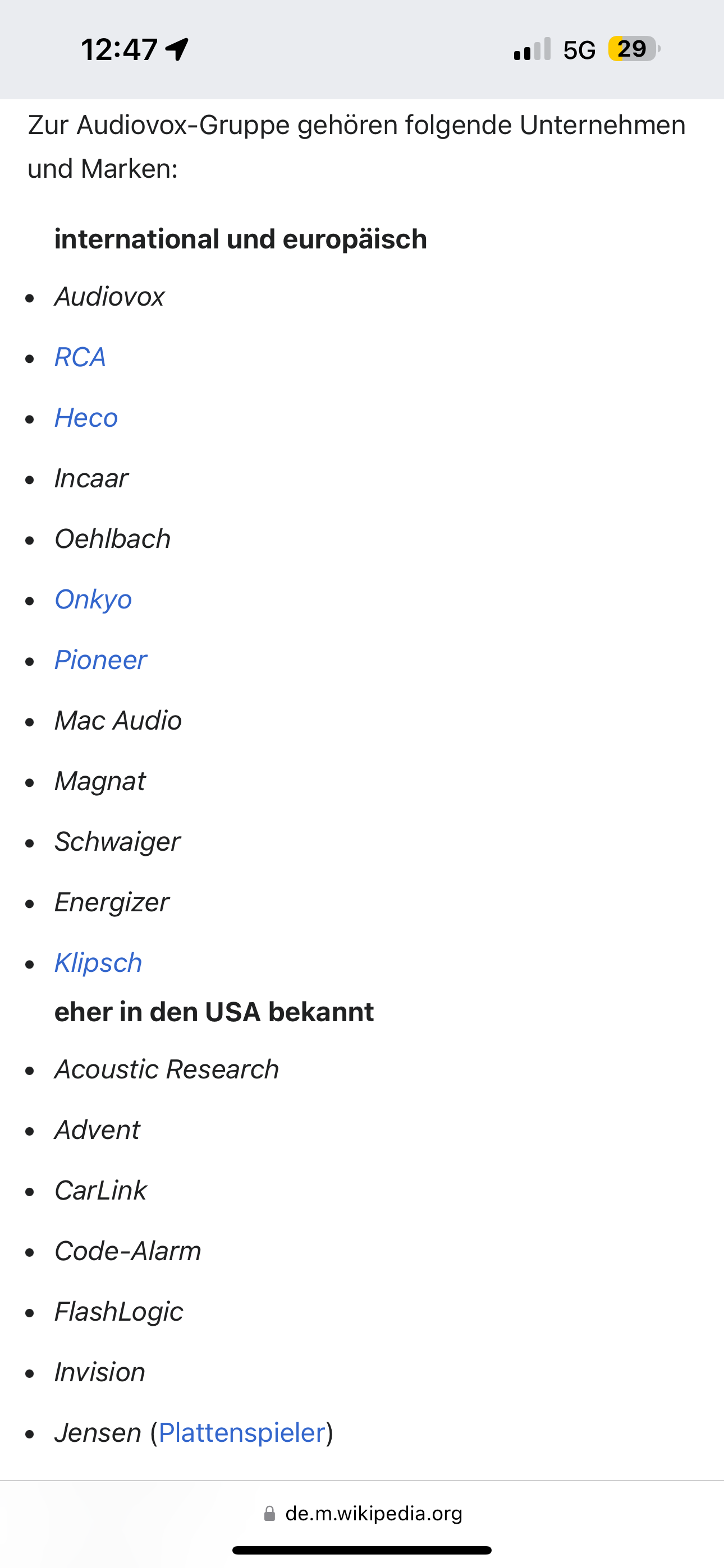

Genau, laut Web zur Voxx International Corporation, dort in die Audiovox Gruppe integriert. Dazu gehören einige bekannte Marken.
