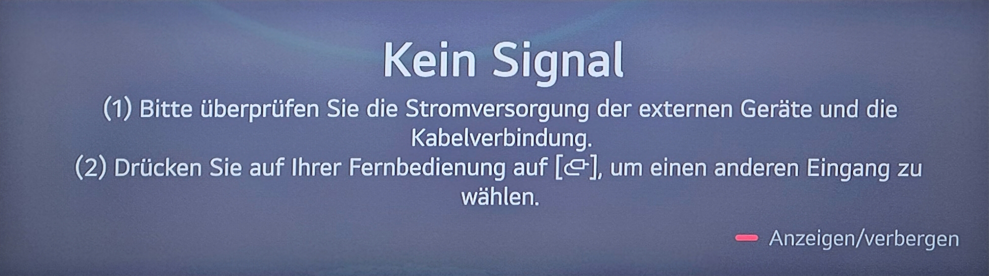

Hat etwas gedauert, habe jetzt den AVR x3800h.
Ich habe aber das Problem, das ich bei aktivierten Dolby Vision und HDR10Ready in der Nvidia Shield, kein Bild bekomme. Aktiviertes HDR10 Ready funktioniert.
Schließe ich die Shield direkt an den TV an funktioniert es ohne Probleme. Gibts Lösungsvorschläge?
Als Kabel habe ich https://www.lindy.de/1m-Ultra-High-...ra-Line.htm?websale8=ld0101.ld011101&pi=36952

Ich verstehe nicht was du meinst.
Schließe ich die Shield an den TV, kann ich in der Shield 4K Dolby Vision und HDR10Ready aktivieren und alles passt.
Schließe ich die Shield an den x3800h, habe ich nur Bild wenn in der Shield 4K HDR10Ready an ist.
Aktiviere ich jetzt Dolby Vision, habe im Wechsel ein schwarzes Bild und diese Fehlermeldung.
Manchmal kommt ganz kurz das Bildsignal der Shield durch. Eine info finde ich nicht am Gerät.
