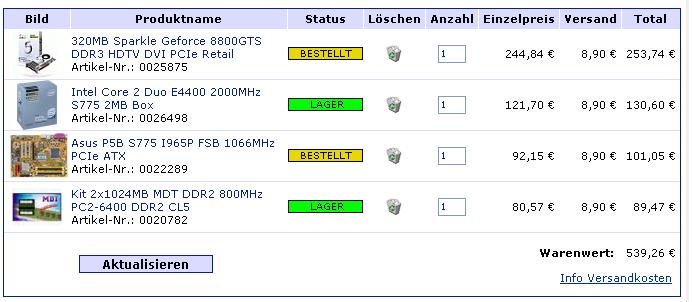

Bei mindfactory wärst du mit 540 Euro dabei:
https://www.computerbase.de/forum/attachments/unbenannt-jpg.67264/
Wenns zu teuer ist, nimm eine x1950pro. Da du vermutlich eh mal upgardenwillst ( wiel du sli wolltest ), kannst du dann später ne DX10 Karte rein stecken
