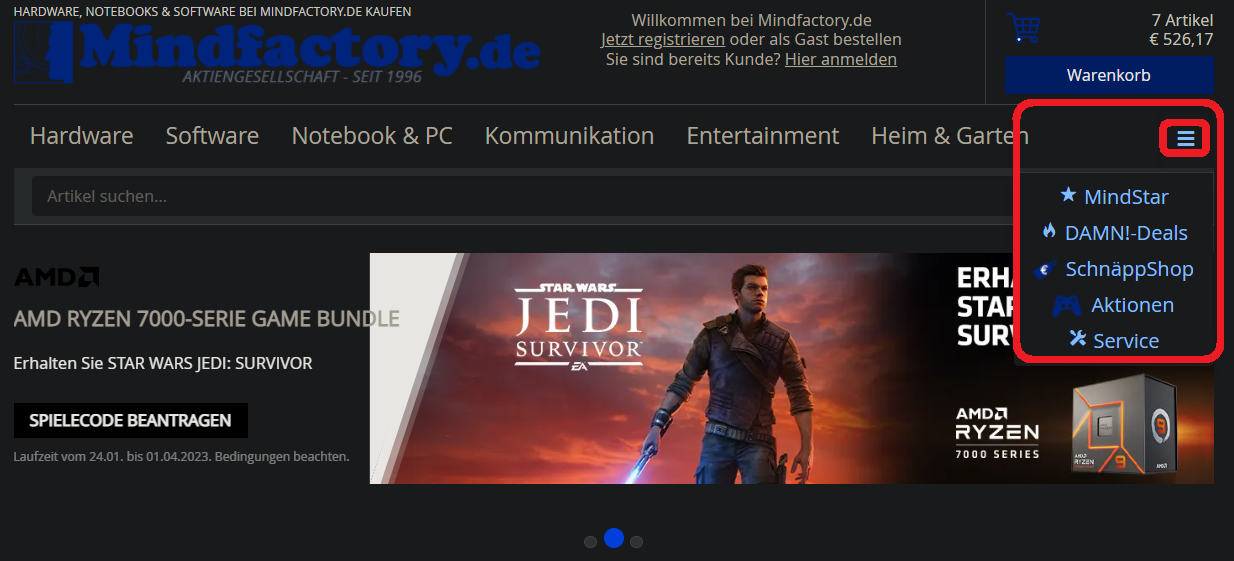

Hinzu kommt noch der Tipp von @chrismoto mit Mindstar bzw. den DAMN-Deals. Beides sind Unterseiten bei Mindfactory, die beim Ansurfen über den Mindfactory-Shop zudem noch ein paar Euro einsparen lassen und kostenlosen Versand bieten. Allgemein kann man bei Mindfactory aber, meines Wissens nach, zu nächtlichen Stunden versandkostenfrei bestellen.
Aktuell sind leider weder der AMD 5600G, noch der G.Skill-Arbeitsspeicher oder andere, hier genannte Komponenten im Deal enthalten. Das ist kein Beinbruch, aber es lohnt durchaus, vor der Bestellung noch einmal reinzuschauen, denn ein, zwei, fünf Euro kann man ruhig sparen, wenn es geht.

Mit einer Ausnahme: Bei dem Angebot von Mindfactory konnte ich nicht widerstehen. Ein be quiet! Pure Base 600 für sage und schreibe 69,00 EUR und die gesamte Lieferung Portofrei. Das Gehäuse wird für meine Zwecke schon gut sein. Auf YouTube meinte einer, dass er den PC mit dem Gehäuse voll belastet habe und nur die Grafikkarte warm geworden sei. Was soll denn bei mir passieren, habe ja in der Kiste nichts drin, was abrauchen könnte.
______________________________________________________________________________________________________________
Nachtrag v. 20.02.2023 - 8:00 Uhr
Der obere Link zum günstigen be quiet! Pure Base 600 Midi Tower funktioniert nicht (MindStar-Angebot 69,00 EUR). Der Ryzen 5 5600G ist seit gestern Abend von ca. 125 EUR auf 117 EUR gefallen.
