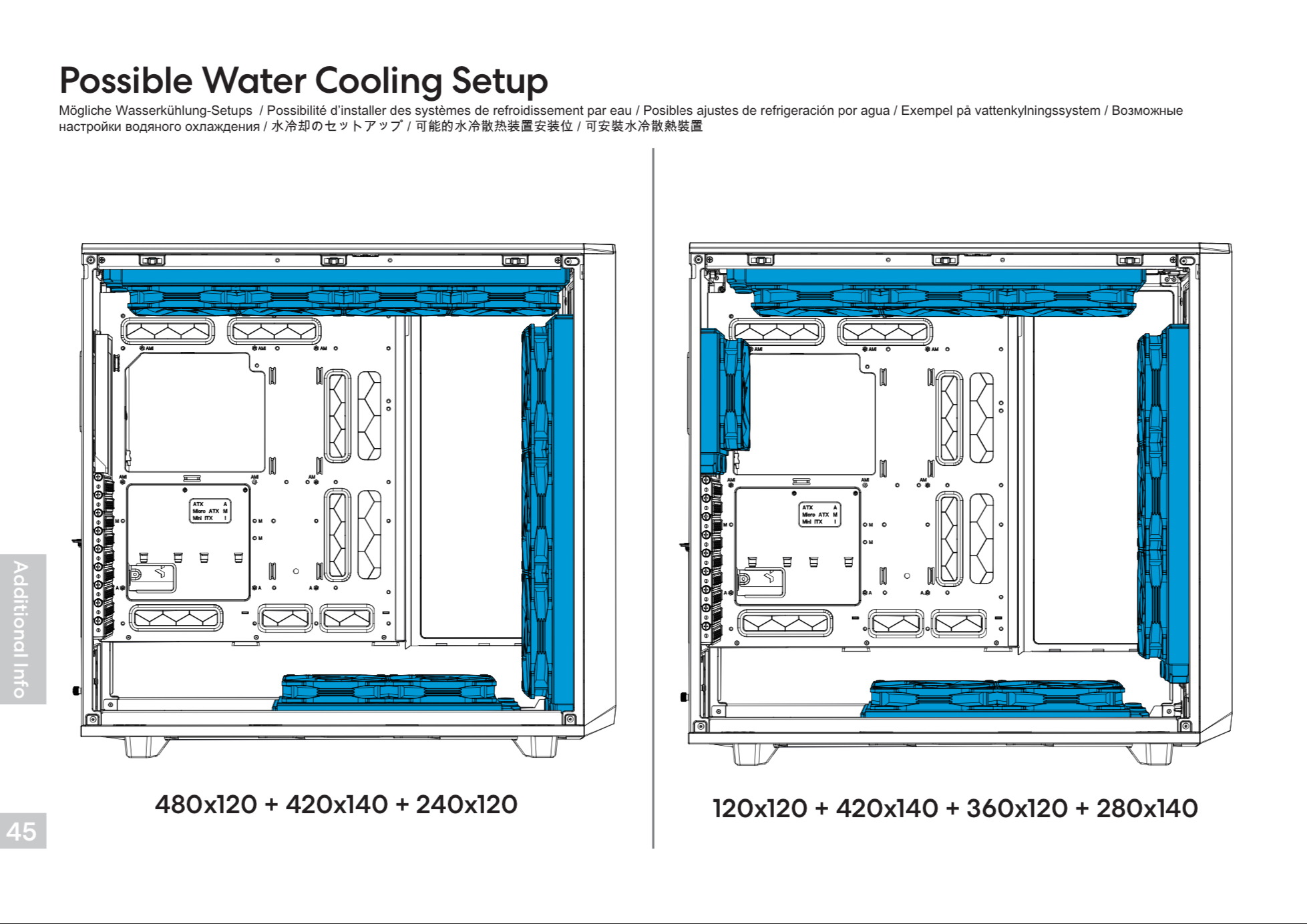

Ich suche die Symbiose aus möglichst viel sinnvoll nutzbarer interner Radiatorfläche, "kompakter" Bauweise und nicht völlig überzogenem Preis für ein Moddingprojekt. Klassisches PC-Gehäuse (O11 Baureihe fällt somit raus).
Radiatorbedarf: 7x140mm oder 9x120mm. Etwas weniger ist auch ok. Wäre in Ordnung wenn die Zuluft schon durch einen Radi durch ist, die Fläche ist großzügig ausgelegt.
Seitenwand ist egal, da gemoddet wird. Frontpanel ebenso.
Größe: Nicht höher als 55cm, nicht länger als 60cm.
Preis: So günstig wie möglich, Schmerzgrenze ~150 Flocken.
Beste Idee bisher: Corsair 5000D. Da sehe ich aber schon übles Gefummel bei 3 Radis. Die Bauform und grundsätzliche Anordnung der Radiatoren ist aber nah an Ideal.
Vielleicht noch das Fractal Design Meshify 2 XL. Wobei das mit Füßen etwas höher als 550mm ist (ohne aber gerade so drunter).
Reaktionen: Möhrenmensch
Mit Luft vom Boden und hinten könnte das durchaus funktionieren. 480+420 würden wahrscheinlich sogar ausreichen. Würde zwar wegen der Front das Define nehmen, aber das ist von der Sache ja wurscht. Leider deutlich über Budget.
Das 7000D wäre eigentlich perfekt, aber 60cm Höhe sind schon brutal für ein Case auf dem Tisch. Ähnlich beim Enthoo Pro 2, das auch noch preislich attraktiv ist.

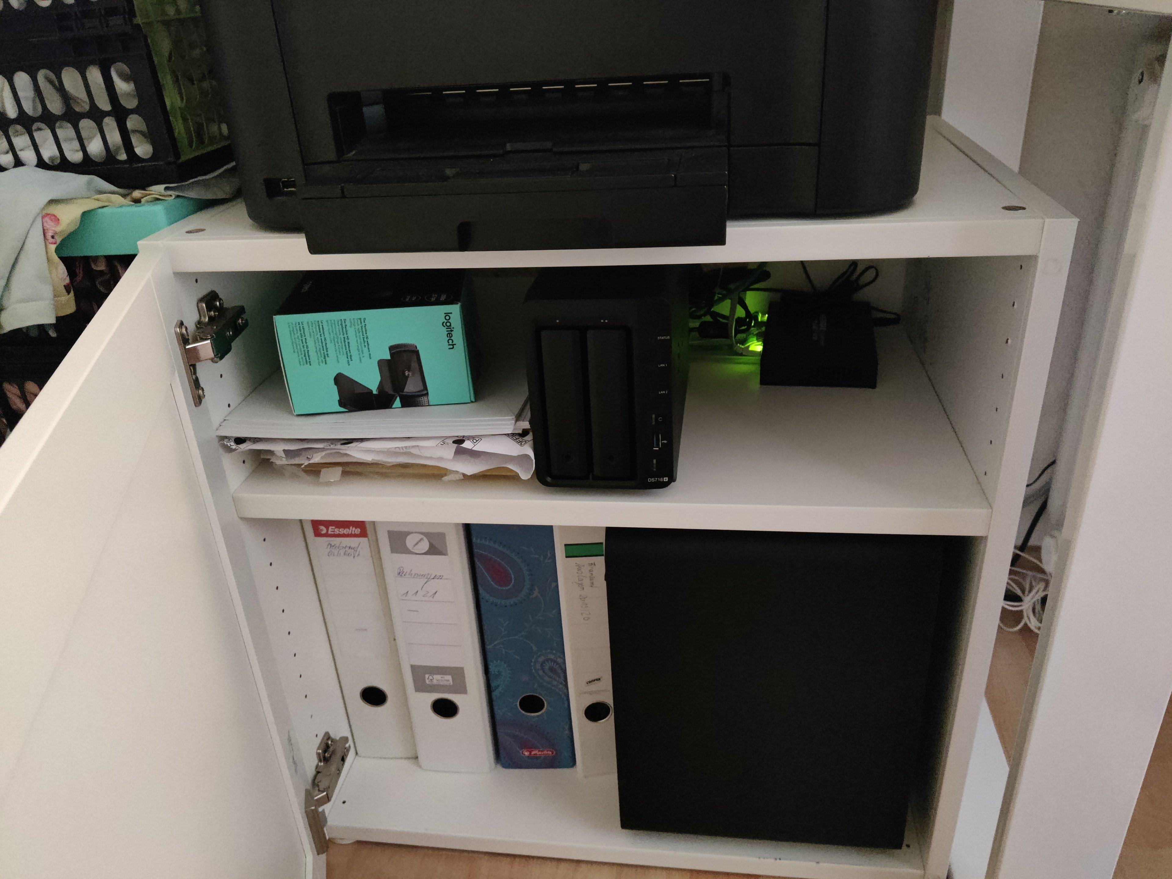

Ich suche seit Tagen ein mATX Gehäuse für ATX Netzteile, dass meine unten stehende Hardware beheimatet, für einen neuen CPU Kühler wurde ich sorgen, aktuell ein Bequiet Tower, der definitiv zu groß ist. Ich würde das Gehäuse gerne in meinen Schrank neben den Schreibtisch stellen, hinten ist er offen, Synology 718+ steht auch drin. Abmessung der Ausbuchtung ist HBT: 20,5x60x42cm. Habe aktuell nur eine WiFi/Bluetooth Karte drin, alles andere wird keinen Platz im Gehäuse einnehmen, keine HDDs, Laufwerke oder Karten.
Die meisten Gehäuse, die besonders kompakt sind haben leider ITX und/oder SFX Netzteile, ein paar habe ich aber gefunden:
Silverstone Sugo 11, dort müsste ich die Füsse abschrauben, dann sollte es von der Höhe passen.
Silverstone Grandia 09
Unter dem Schreibtisch hatte ich auch das Jonsbo UMX3 in Erwägung gezogen bzw. diverse andere Cubes von Jonsbo, allerdings will ich das Gehäuse aus dem Blick haben.
Gestern dachte ich, dass ich das perfekt Gehäuse gefunden habe, leider wird mATX nicht voll unterstützt.
Habt ihr noch eine Idee?
Wenn du 600mm Platz in der Breite hat, dann könntest du ja sogar kleinere Mid-Tower einfach auf die Seite legen. Die Optik ist im Schrank dann ja eh egal. Nur die 205mm Höhe (Breite) sind dann einschränkend.
Das Silverstone Fara R1 z.B. könnte evtl dann reinpassen.
Oder als Mini-Tower das Precision PS15, wobei du da wieder schauen musst, ob dein Motherboard rein passt.
Am liebsten wäre mir, wenn die Synology noch daneben passt. Aber evtl. macht das mit dem Tower Sinn. Hatte auch mal nach Mini ITX Mainboards geschaut. Da wäre man bei ca. 100 bis 150€. Dazu noch das Satellite. Unter 200€ für beides. Aber wahrscheinlich ist der Ansatz mit neuem Gehäuse und altem Board sinnvoller.
Das oben erwähnte UMX3 ist durch das mögliche hinlegen wieder im Spiel, allerdings frage ich mich wo die Abluft des Netzteils hingeht. Wenn ich Bilder und Videos richtiger interpretiere, müsste die Rückseite des Netzteils von vorne gesehen rechts raus gehen. Da ist aber keine Öffnung im Gehäuse. Nach oben ist vorne auch keine Öffnung, nur weiter hinten. Wo geht also die Abluft des Netzteils hin? Wenn ich das Gehäuse hinlege, müsste die rechte Seite unten sein, damit das Mainboard nicht kopfüber steht oder wäre das egal?
Habe mir mal den Thread zum Artikel hier durchgelesen und zum Thema Netzteil gibt es da auch ziemlich Verwirrung. Am Ende hat das UMX3 wohl ein schlechtes Kühlkonzept, ob das in einem Schrank besser wird, wohl eher nicht. Andererseits dürfte ein 2200g jetzt auch nicht zu viel verbraten.

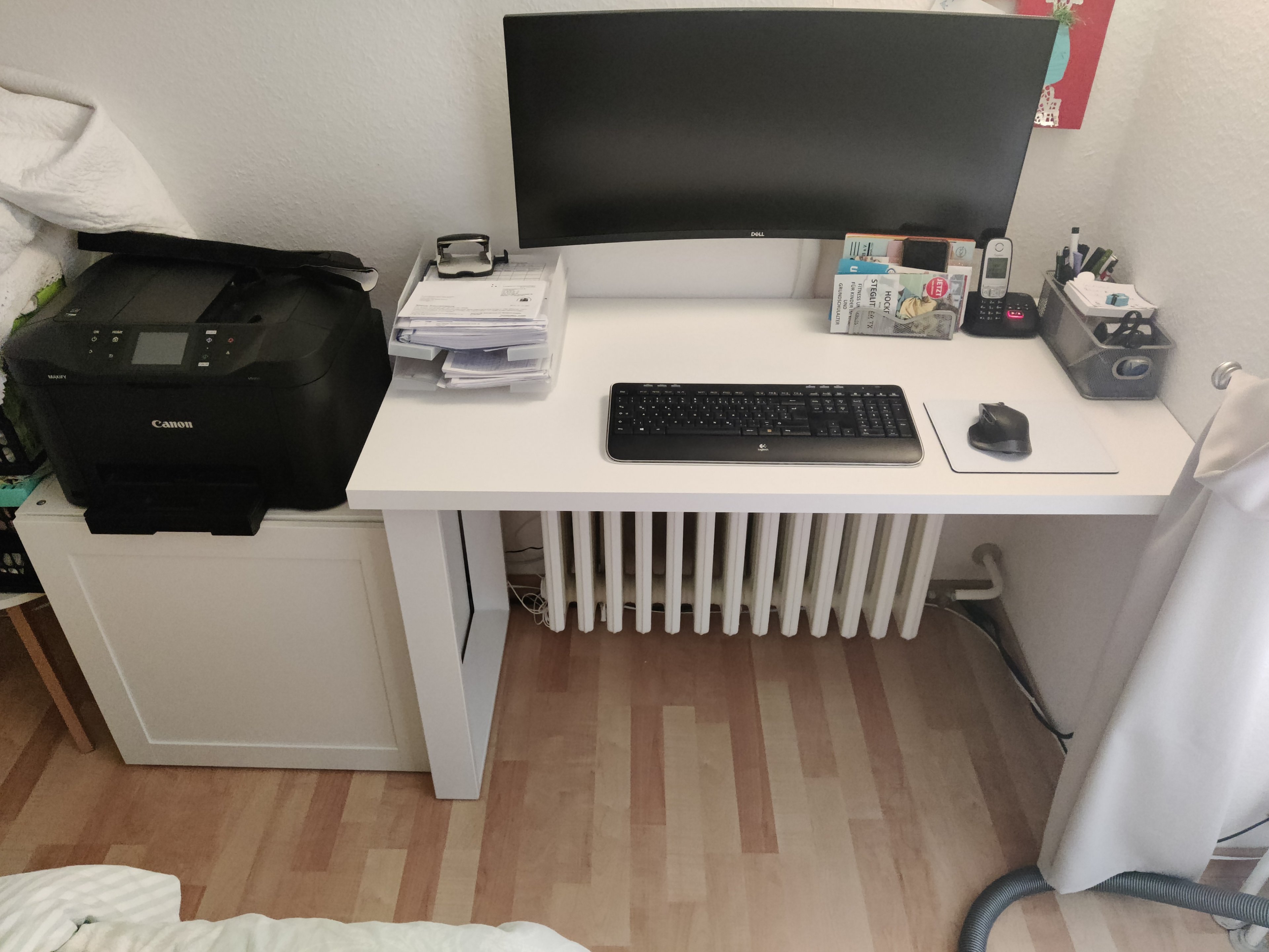

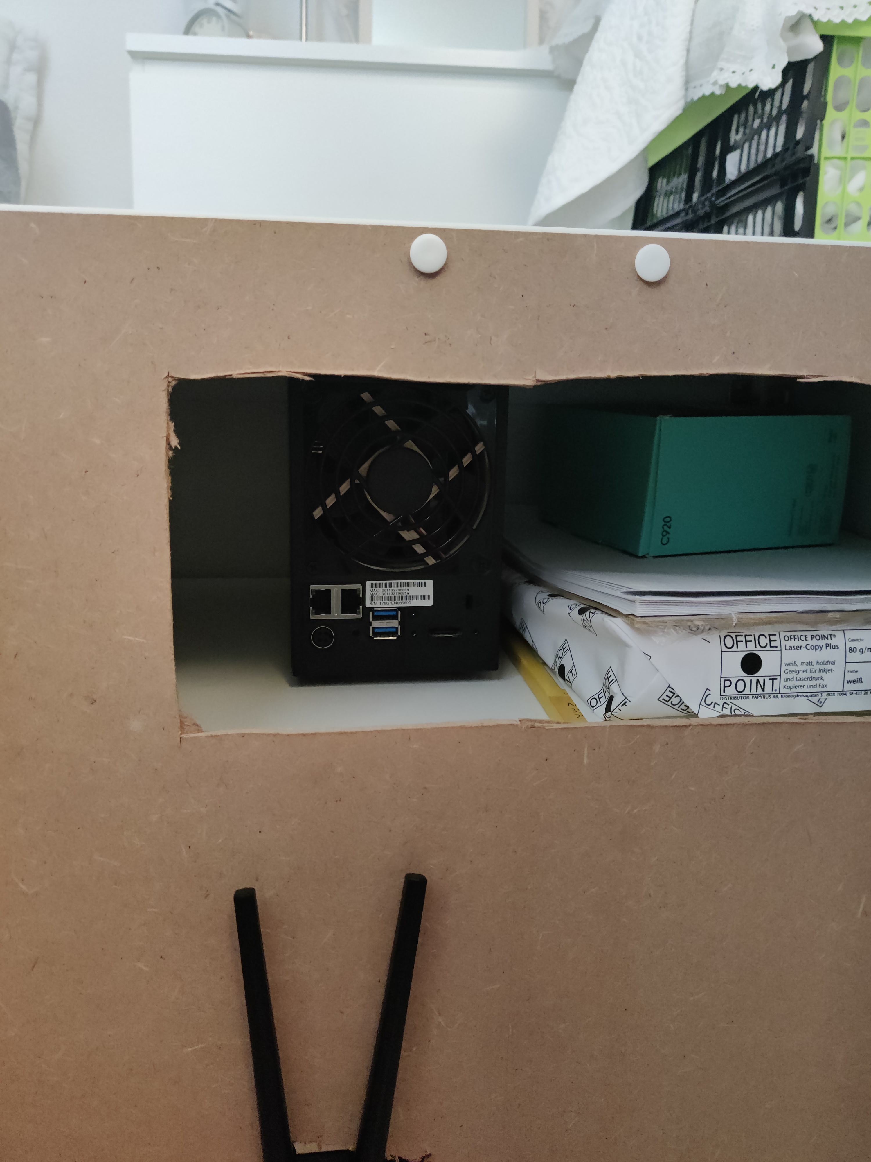

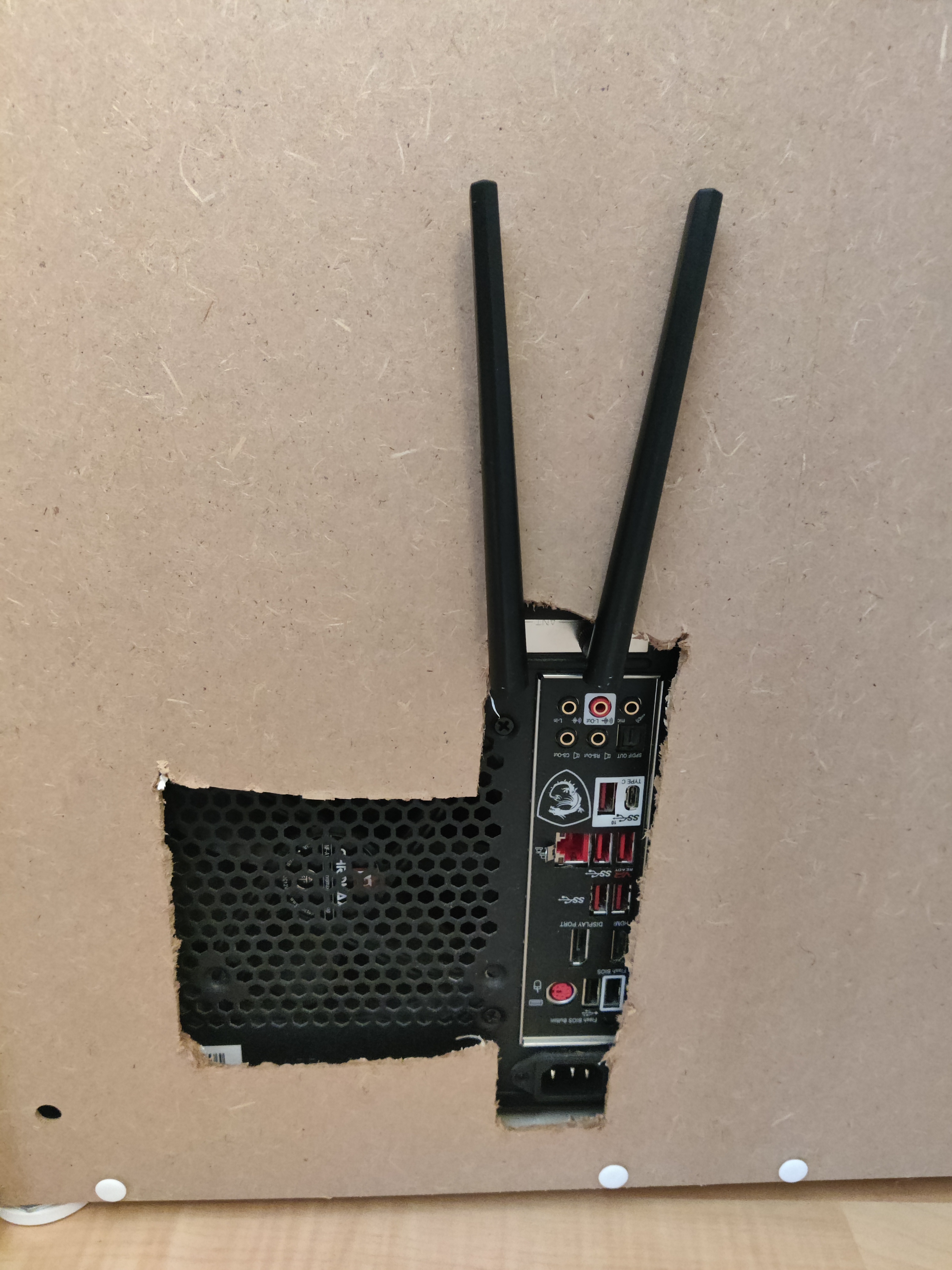

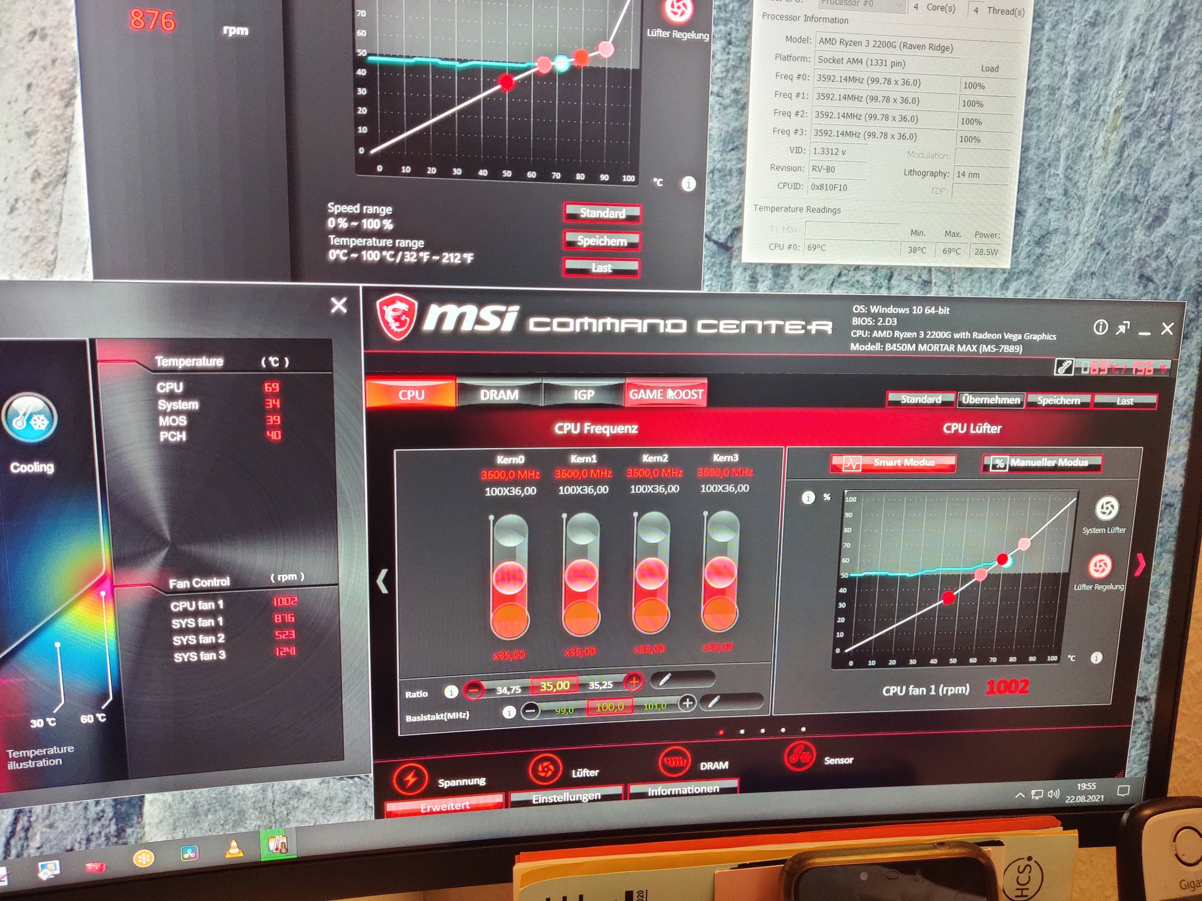

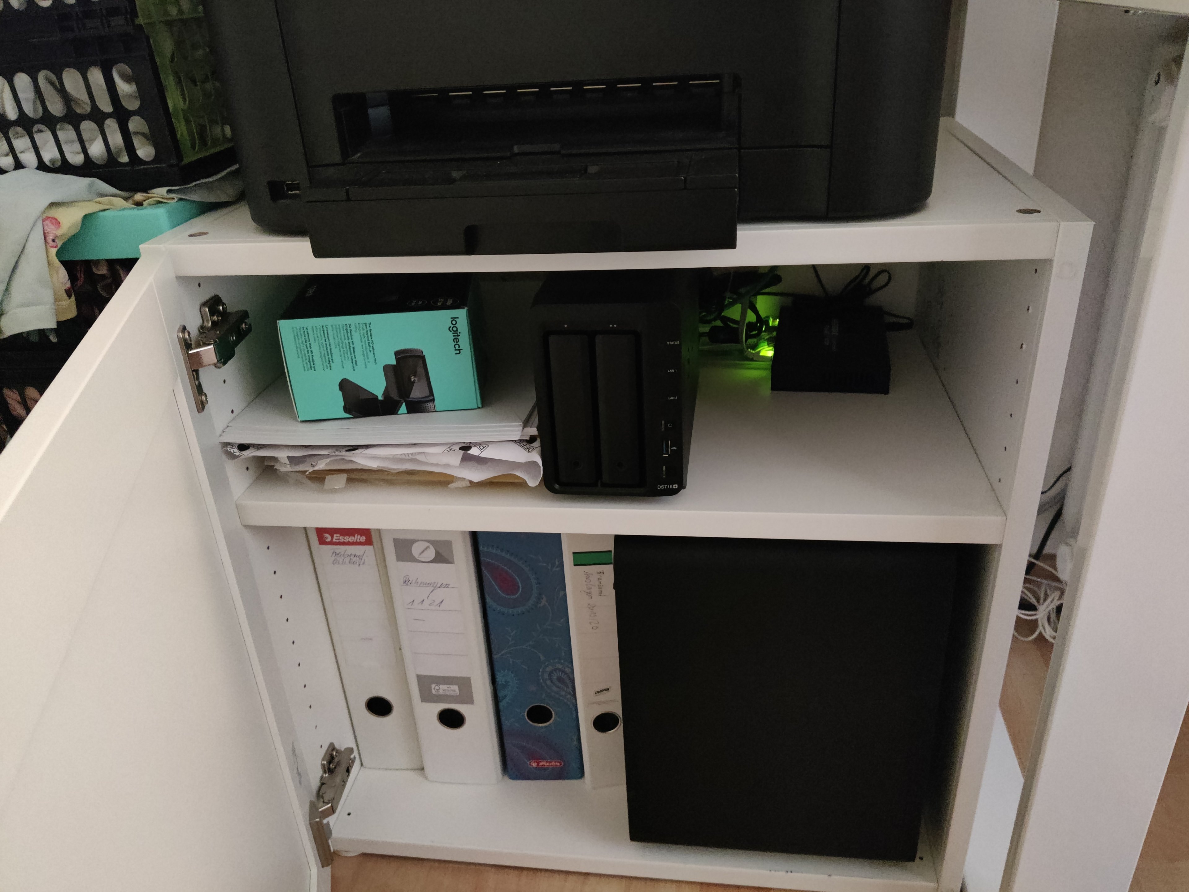

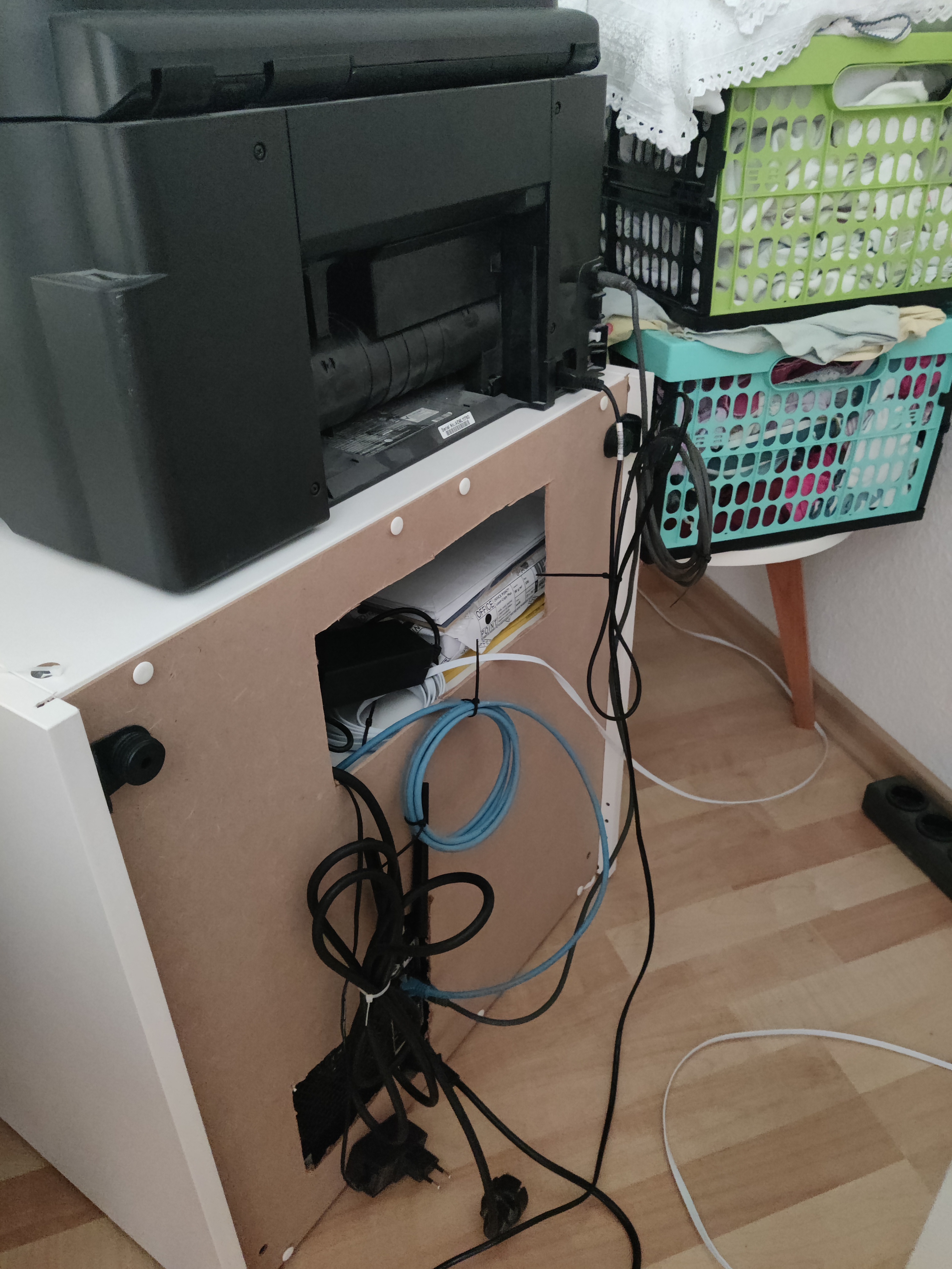

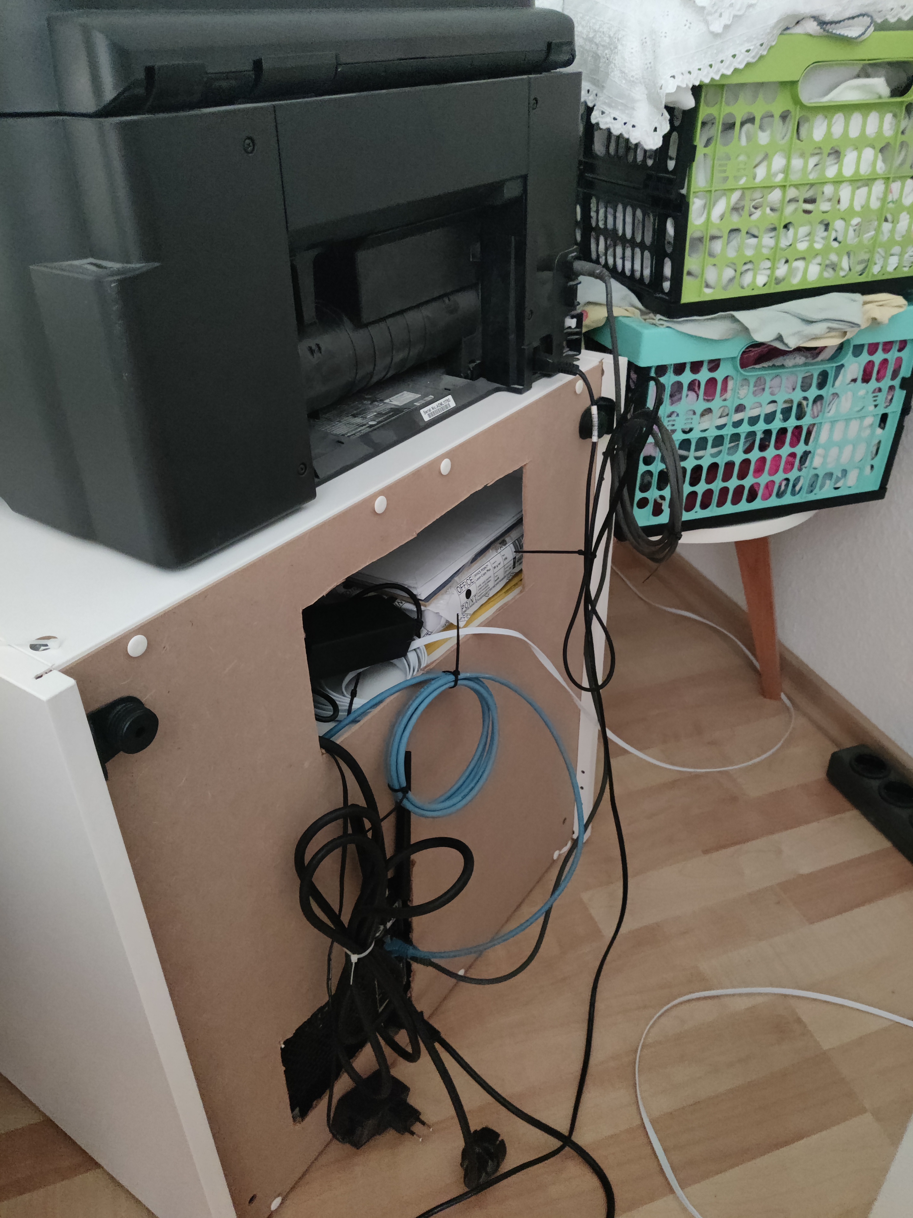

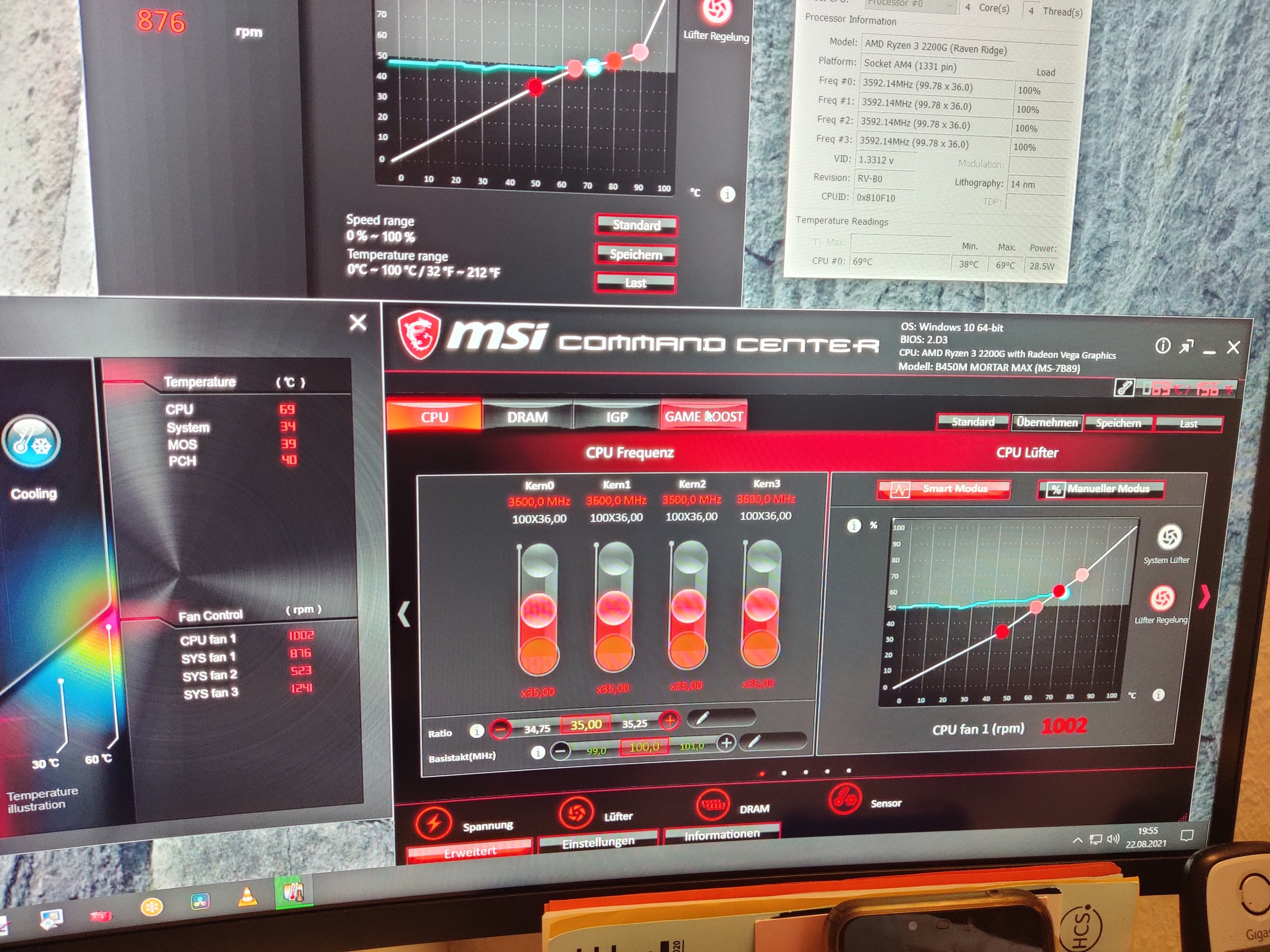

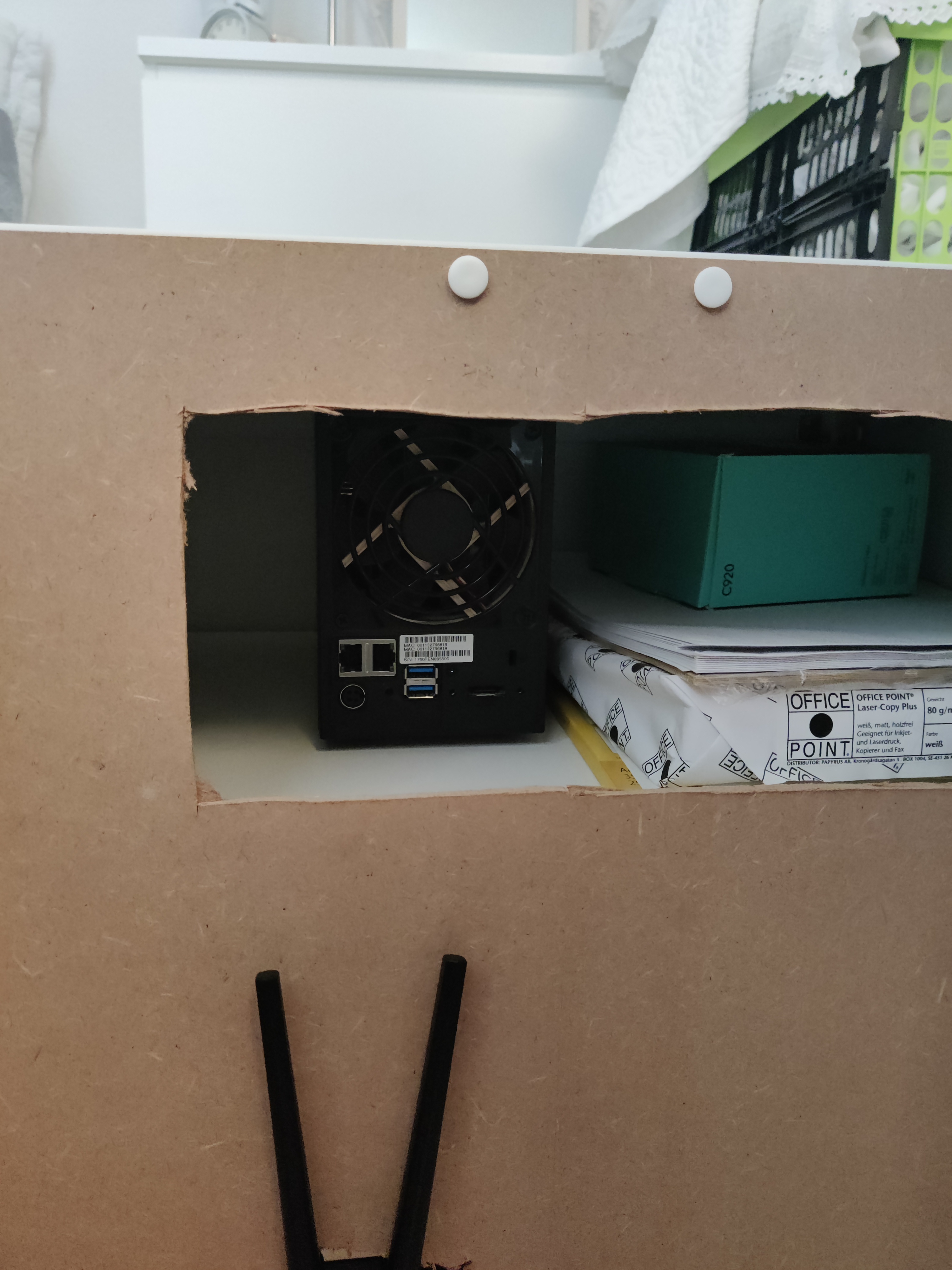

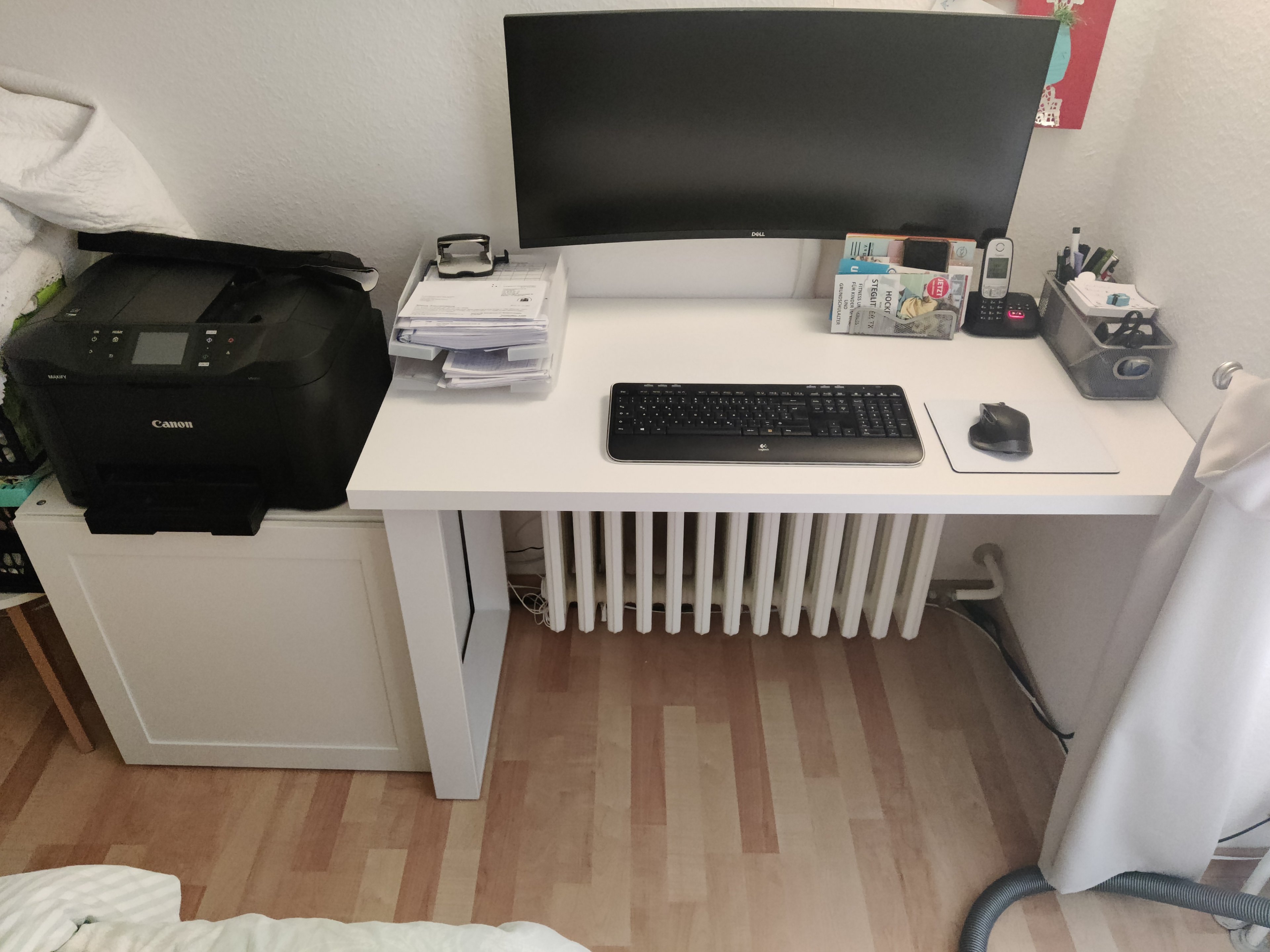

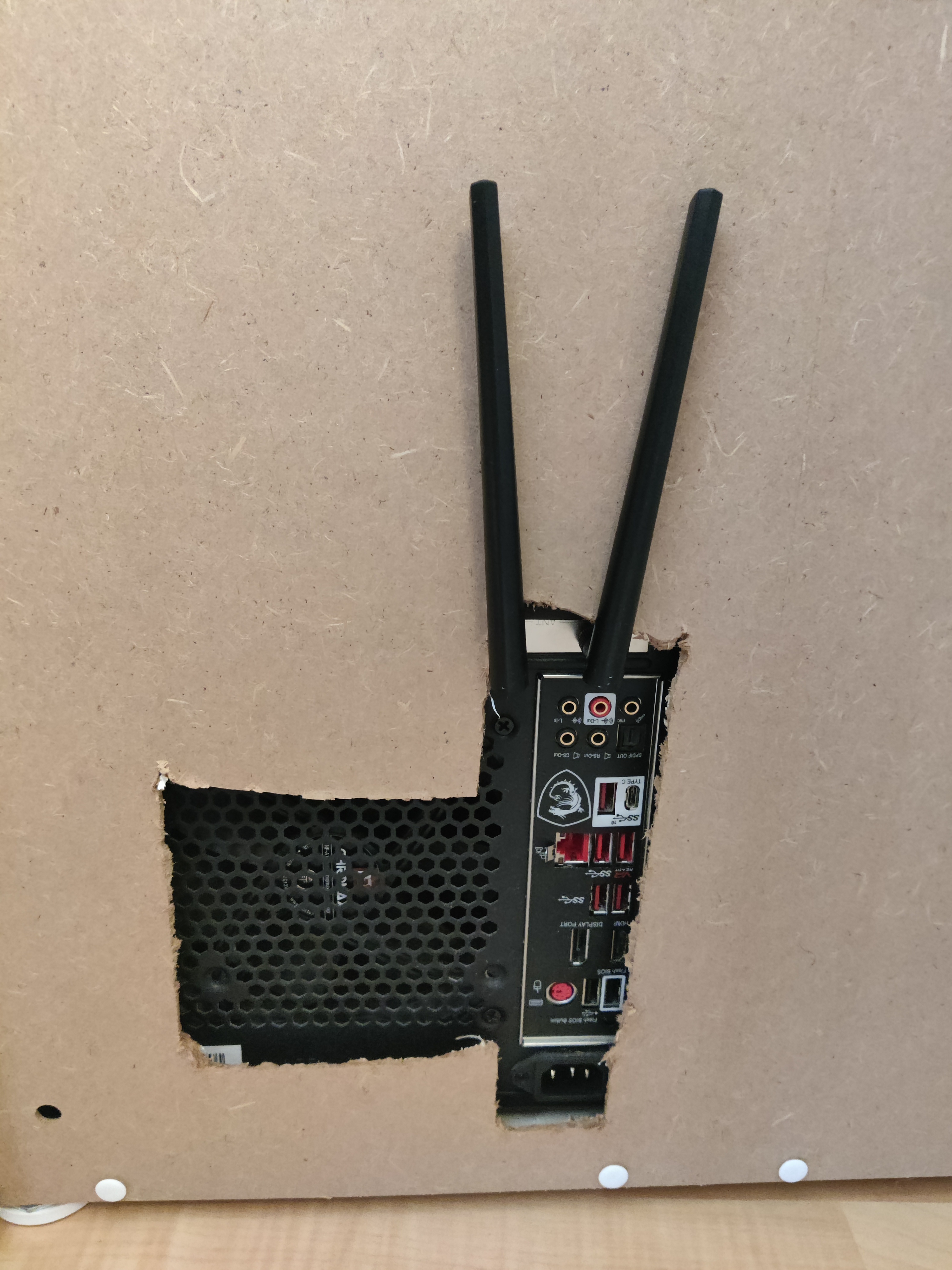

Habe jetzt einen Case-Mod meines Schranks gemacht und einfach mal mein BitFenix Phenom M eingebaut und nen 15 Minuten Stresstest gemacht. CPU liegt da bei maximal 71 Grad, Sensoren innen bei knapp über 40 Grad. Hänge gleich noch paar Fotos ran.
