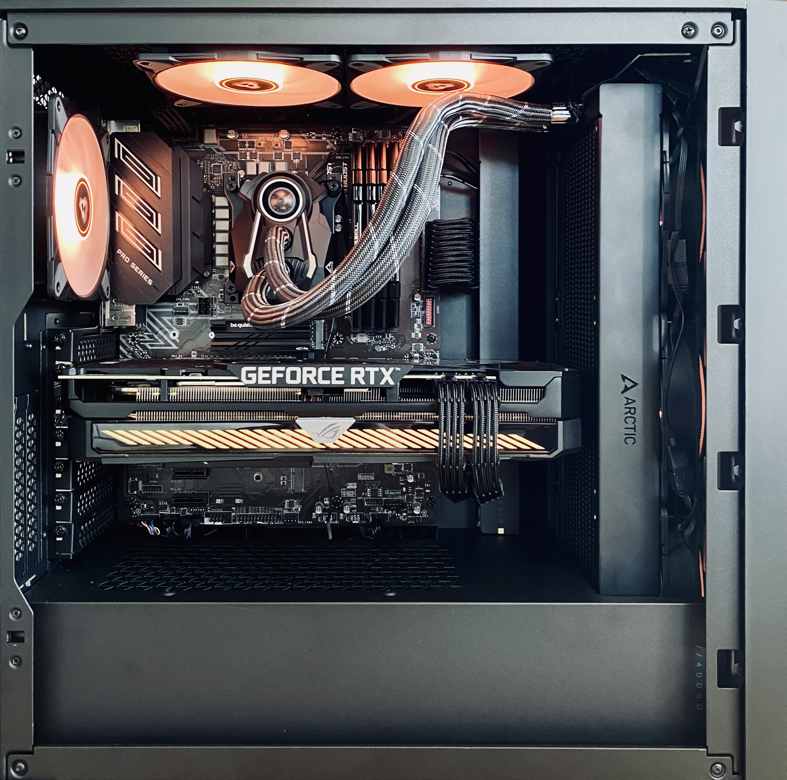

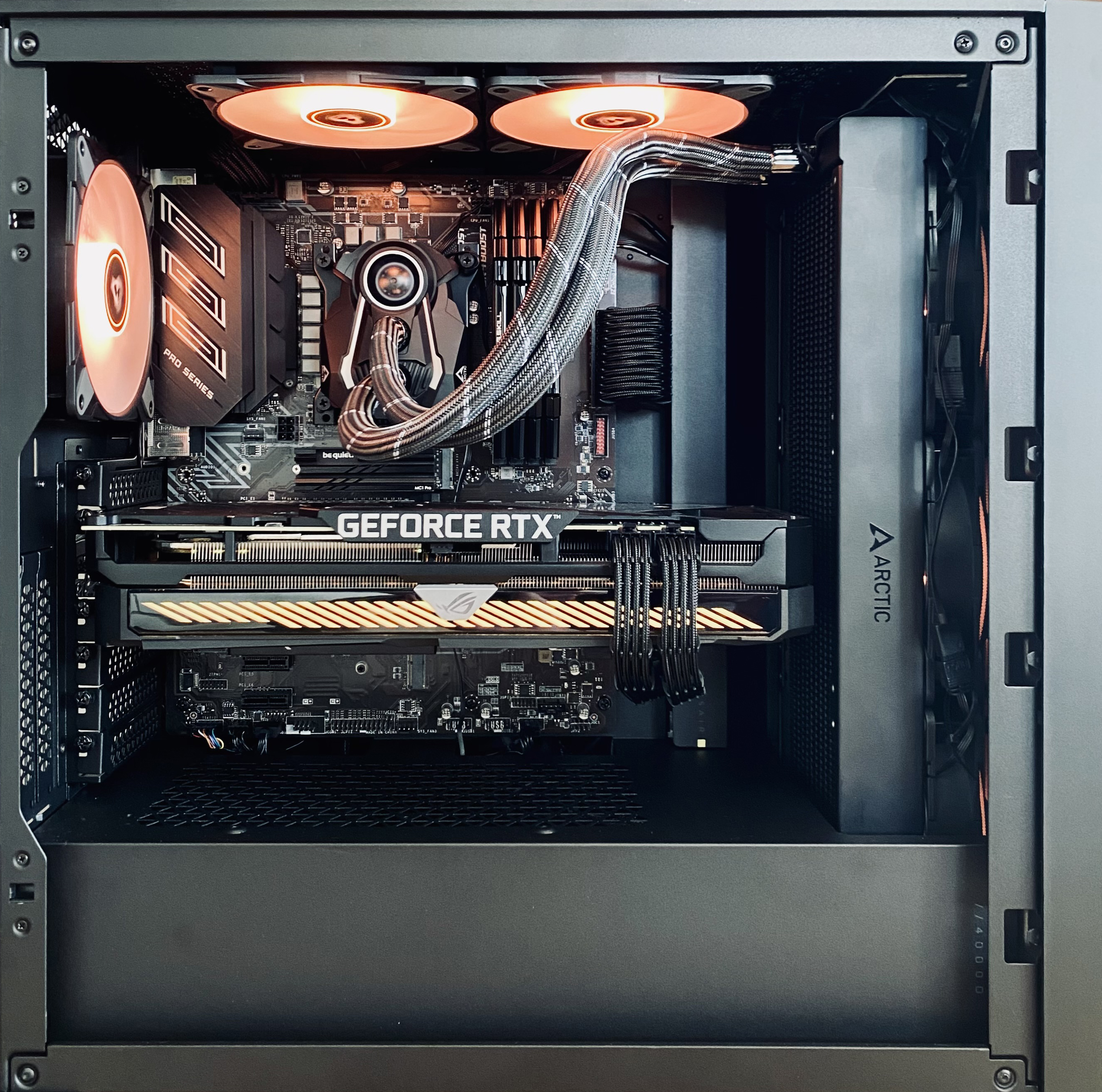

Hier mal ein Foto von einem Corsair 4000D Gehäuse mit einer 360 AIO und einer Strix 3070:
Der einbau der Arctic war eine Herausforderung.
Reaktionen: Nico_dtd
BalRog157 schrieb:
Also was den Airflow im Corsair angeht:
Aktuell habe ich meine CPU auf 5GHz getaktet und im Windows/Chrome/Surfer-Mode bin ich bei 30-34grad. Idle sind 27-30grad. Airflow ist natürlich immer abhängig wie man die Lüfter verbaut und wie viele Lüfter man zur Verfügung hat.
Hey,
kannst du mal sagen wie du die Lüfter da eingebaut hast? Also welcher in welche Richtung die Luft bringt.
Danke dir
Hi @PC_Olli
klar gerne.
fangen wir an der Front an, da sind an der AIO 3x 120mm Lüfter verbaut. Die Lüfter befördern frischluft von aussen nach Innen auf die Kühllamellen
Heck befördert raus
Oben befördert raus
3x rein
3x raus
jedoch bin ich auch noch am experimentieren, ob ich das PWM Verhältnis von rein und raus optimieren kann, da die Luft die an der Front reinkommt ja prozentual auch an den Kühllamellen abgefangen wird. Aber das nur mal als Randnotiz
Reaktionen: PC_Olli
@BalRog157
Danke fürs Bild denke für meine CPU würde auch locker ne 280 AiO ausreichen. Deshalb sollte ich da nicht solche Probleme haben wie du. Bin mir aber noch unschlüssig im Vergleich zum Meshify 2 Compact
Denke werde mir mal beide bestellen und dann entscheiden.
Danke!
Ja ist ne gute Entscheidung beide zu bestellen dann kannst sehen ob und wie es passt.
