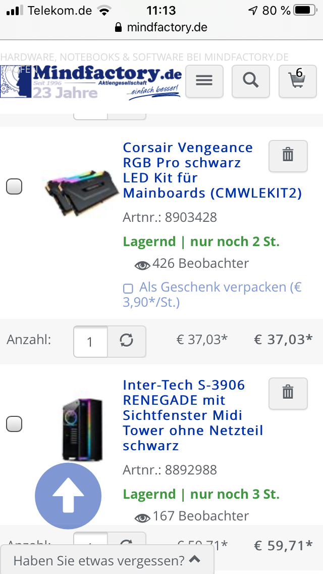

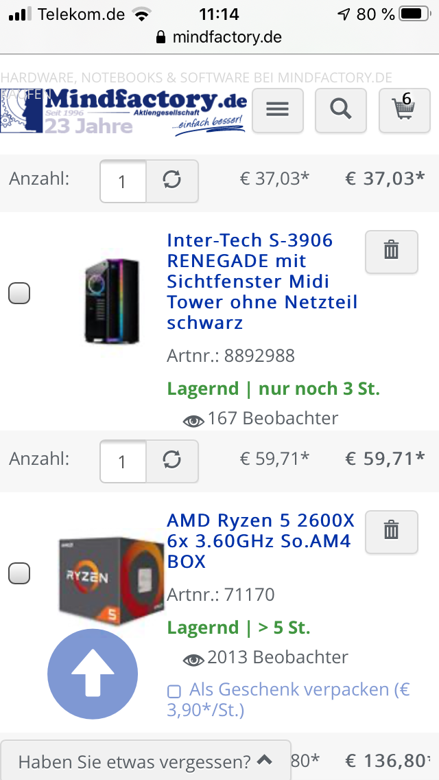

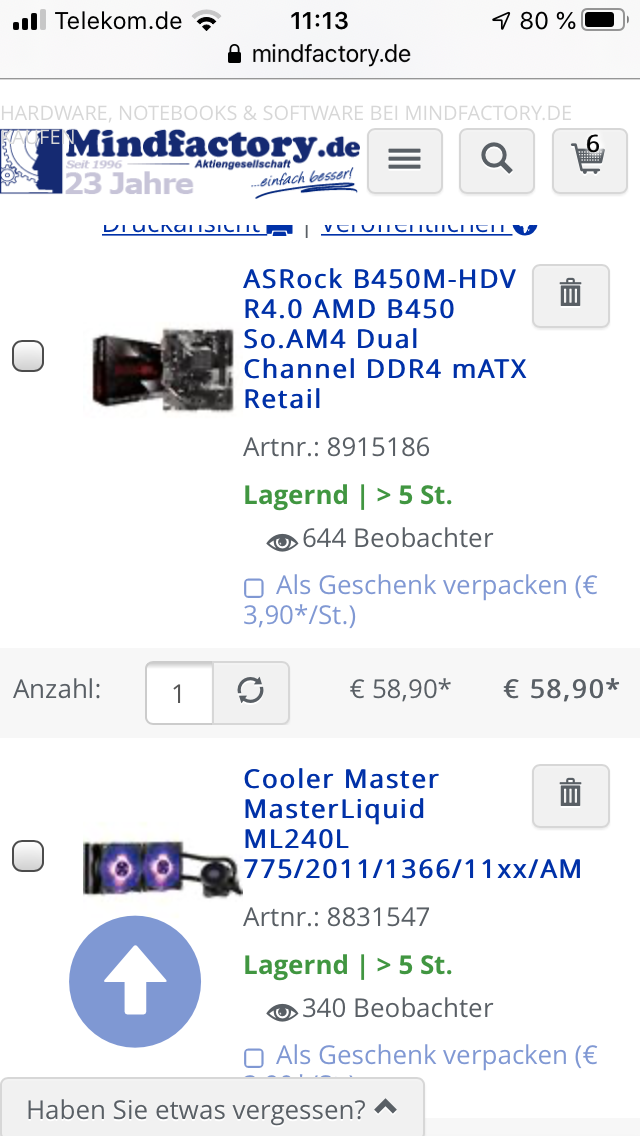

Was ich mir vorgestellt hatte:
-Grafikkarte und Netzteil vom alten
-Festplatte sprich ssd und hdd übernehmen
-Rest siehe Bild
Meine Fragen sind: sollte die CPU stärker sein? Ist das Board für RGB Beleuchtung geeignet? Ist es blöd mit einem externen optischen Laufwerk?

das ist mal garnix und alles für die tonne
blingbling gehäuse mit extrem miesem airflow und qualität
blender aio wakü, laut , heiß, unsinnig
matx board ohne anständige spawakühlung
dazu ne alte cpu
und unbekannter ram , der nur blingbling hat , aber keine wichtigen informationen.
liste doch einmal die hardware vollständig und mit allen informationen auf.
handybilder sind da eher käse
außerdem gibts für 600€ deutlich mehr leistung und qualität , wenn diesen ganzen billigheimer blender rgb müll in minderwertiger qualität weglässt
Den RAM den du rausgesucht hast ist nur ein Dummy der leuchtet aber nicht funktioniert ;-)

Du kannst dich ja mal an der Liste orientieren. Ohne die GPU bist du ja bei 500€.

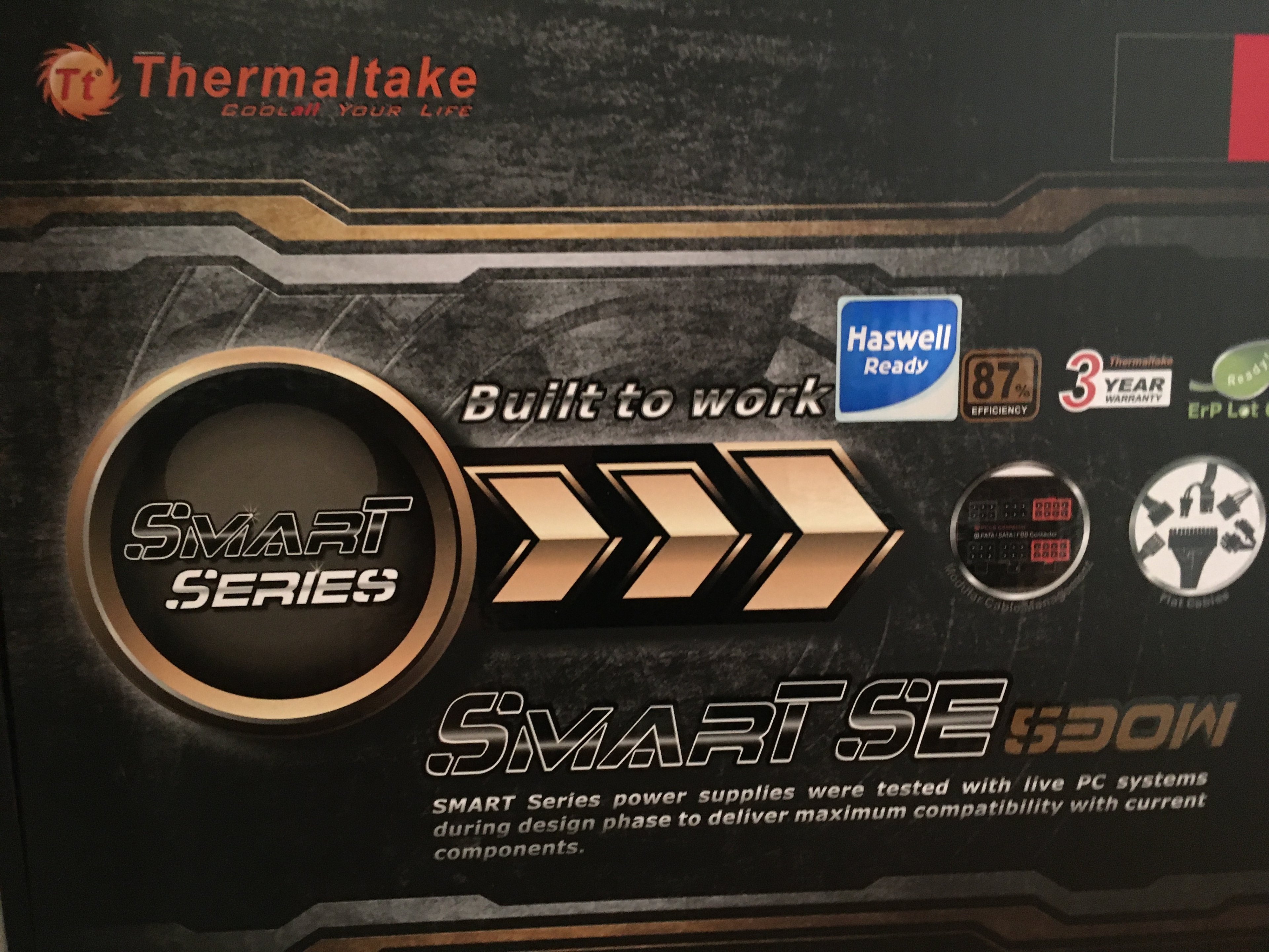

Dein Thermaltake Netzteil würde ich übrigens ersetzten, die Dinger gehen nach 3-5 Jahren gerne mal kaputt und haben keine vollständige Schutzschaltung.
1. bei einem Budget von nur 600€ würd ich als erstes einfach mal auf irgendwelches RGB verzichten. Wenn du Geld zum Fenster rauswerfen möchtest, gibts dafür auch Alternativen.
2. die zusammengestellte Hardware ist aus diversen Gründen falsch, siehe Post #2.
3. dein vorhandenes Netzteil reicht genau für eines: die Olympiade im Netzteilweitwurf.

600€ ist halt schon ein relativ schmales Budget aber man kann damit arbeiten, wenn man überflüssige Sachen wie Wakü oder RGB weglässt. (trotz anders lautender Gerüchte bringt RGB nicht mehr FPS).
AMD Ryzen 5 3600, 6x 3.60GHz, boxed
MSI B450 Gaming Plus Max
Crucial Ballistix schwarz DIMM Kit 16GB, DDR4-3200, CL16
Seasonic Focus GX 550W ATX 2.4 (günstigere Alternative ohne Kabelmanagement und nur 3 Jahren Garantie Xilence Performance X 550W ATX)
Arctic Freezer 34 eSports DUO rot
~470€
Dazu noch ein ordentliches Gehäuse nach deinem Geschmack und schon hast du eine gute Basis.

Wegen dem Netzteil bin ich da nicht so sicher...
Auf Alternate hat das 4,5 Sterne Bewertung, und macht sich bei mir super.

Wenn wir hier von dem von @Captain Mumpitz genannte Netzteil reden, ist das von 2013 und war schon damals maximal naja und sicher kein Top Netzteil.
Die Anforderungen bei aktueller Hardware ändern sich aber, damit meine ich jetzt übrigens nicht unbedingt die puren Wattzahlen.
Du kannst das Netzteil in deinem alten Rechner lassen und damit weiter betreiben aber in einen neuen solltest du es nicht verbauen.

Dieses. Ich habe mir das von meinem Geld gekauf (ich bin Schüler und verdiene nichts) habe Spas damit und muss mit dann hier anhören, dass es ominös und beschissen sei... (Auch wenn es das vielleicht nicht ist was ihr meintet) Das finde ich ziemlich scheiße muss ich ganz erlich sagen...

Also. Das Teil ist von 2013 und war schon damals wirklich kein gutes Netzteil. Nur schon die Verarbeitungsqualität ist laut diesem Test unter aller Sau. Was auch auf den Bildern zu sehen ist.
Es ist völlig egal ob du Schüler bist und kein Geld zur verfügung hast, aber dieses Teil hat in einem halbwegs modernen Spielerechner nichts zu suchen. Und wenn du dir nichts anderes leisten kannst, dann musst du es eben bleiben lassen...

Sagen wir es mal so leisten kann ich mir vieles aber man sollte auch wenn man viel Geld hat damit vernünftig gmgehen und es wertschätzen.
Ich erachte dieses Netzteil als ausreichend für meine Zwecke.
Wenn dein Trabbi aber fährt und bis her noch nie liegen geblieben ist denn kannst du dich bei einem leichten Rennen (einfache Spiele) teilnehmen. Aber egal ich hab jetzt auch keine Lust mich für den Kauf meines Netzteils rechtfertigen zu müssen.
Beim Netzteil geht es jetzt aber nicht um "leichte Spiele" sondern da hängt halt auch etwas mehr dran.
Und was willst du von uns hören das Ding ist Technik von vor 7 Jahren, war damals schon nicht unbedingt super und aktuelle Hardware hat halt auch etwas andere Anforderungen an das Netzteil als Hardware von vor 7 Jahren.
