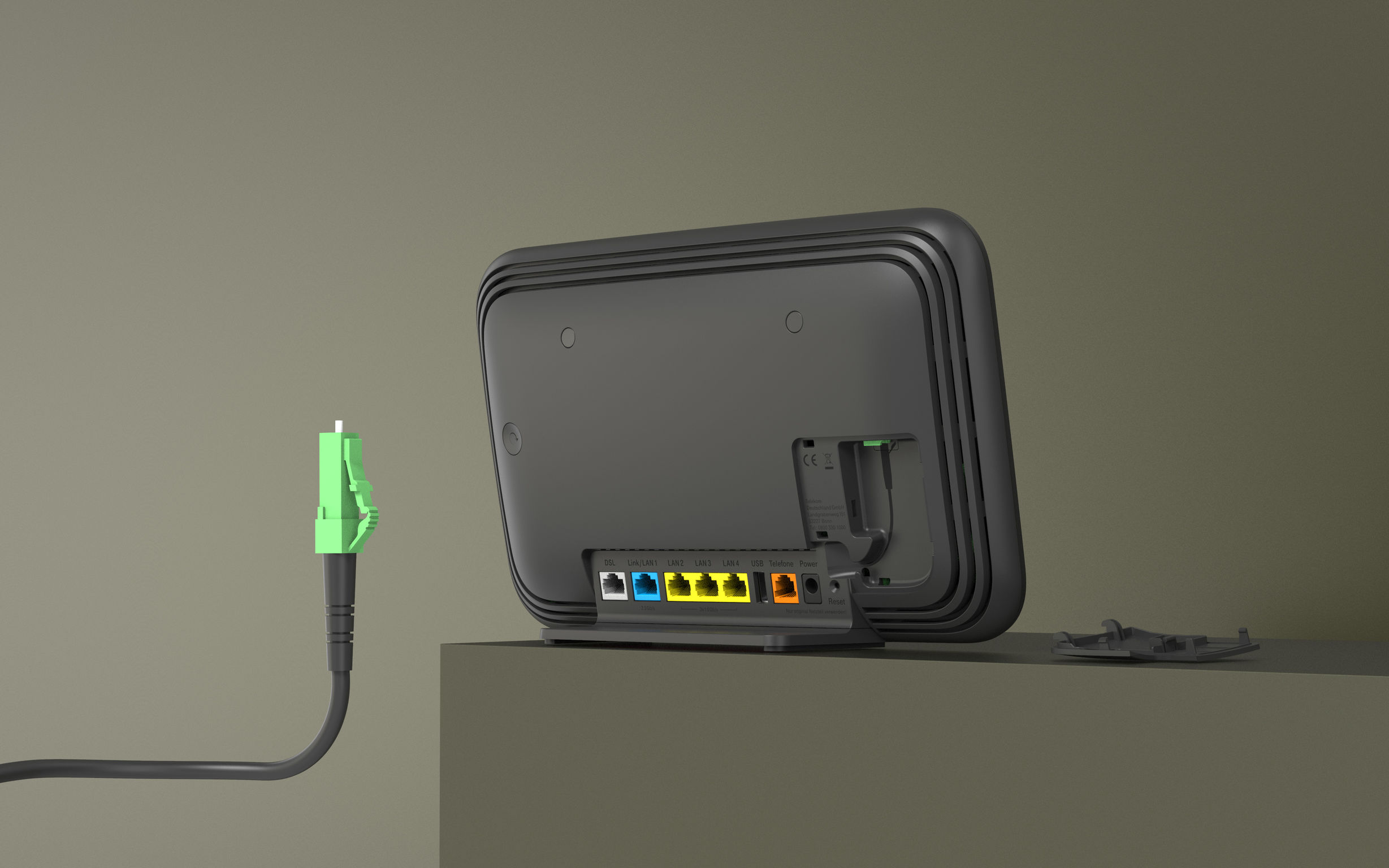

Wenn Du bei der Telekom auch den Glasfaseranschluss bestellt hast, nimm den Smart 4 Plus: https://www.telekom.de/zuhause/geraete-und-zubehoer/wlan-und-router/speedport-smart-4-plus
Kann beides. SVDSL jetzt und ONT an der Gf spielen später.

Mal andersrum gefragt: Was gefällt dir denn am Smart 4 Plus nicht?
Er erfüllt alle deine bisher formulierten Anforderungen, wenn Du Glasfaser von der Telekom bekommen wirst.
Wenn nicht, müssten wir für weitere Beratung schon wissen, wer denn dein Gf Provider sein wird.

Der Smart 4 wird über den Glasfaseranschluss am TNG Gf-TA ziemlich sicher NICHT funktionieren.
Aber: Die TNG verwendet am ONT PPPoE mit VLAN und - so wie ich das verstehe - CGNAT ohne DS-Lite:
Die Gesellschaft ermöglicht den Zugang zum Internet mittels
verschiedener Optionen der IP-Adressvergabe. Im Standard wird
dem Kunden eine dynamische IPv6 Adresse zugeteilt, sowie eine
dynamische, für die Gesellschaft private IPv4 Adresse. Die IPv4-
Konnektivität wird über ein NAT-Gateway realisiert. Die Erreich-
barkeit von Ressourcen und Anwendungen im lokalen Netz (LAN)
des Kunden über das Internet (z.B. Zugriff auf eine IP-Kamera,
PC-Fernwartung, VPN) ist bei IPv6 prinzipiell nur über IPv6 un-
eingeschränkt möglich; die Erreichbarkeit von Geräten und An-
wendungen, die IPv6 nicht unterstützen, kann ggf. eingeschränkt
sein. Die Gesellschaft verweist diesbezüglich auf die Hersteller,
ihre Geräte und Anwendungen IPv6-fähig zu machen.
Quelle: https://www.tng.de/assets/Downloads/Allgemein/220718-tng-kundeninformationen.pdf
Das alles kann auch der normale Smart 4.
Deshalb meine Empfehlung, hol dir nen Speedport Smart 4 ohne Plus im freien Handel. Erfüllt alle deine Anforderungen jetzt und in Zukunft, wenn Du eh den TNG ONT nutzen willst.
Bietet die darüberhinaus für unter 140€ Wi-Fi 6 mit 4x4 MU-MIMO bei 160 MHz und einen 2,5GbE WAN Anschluss mit der Möglichkeit dein Gigabit Glasfaserinternet auch voll auszunutzen.
