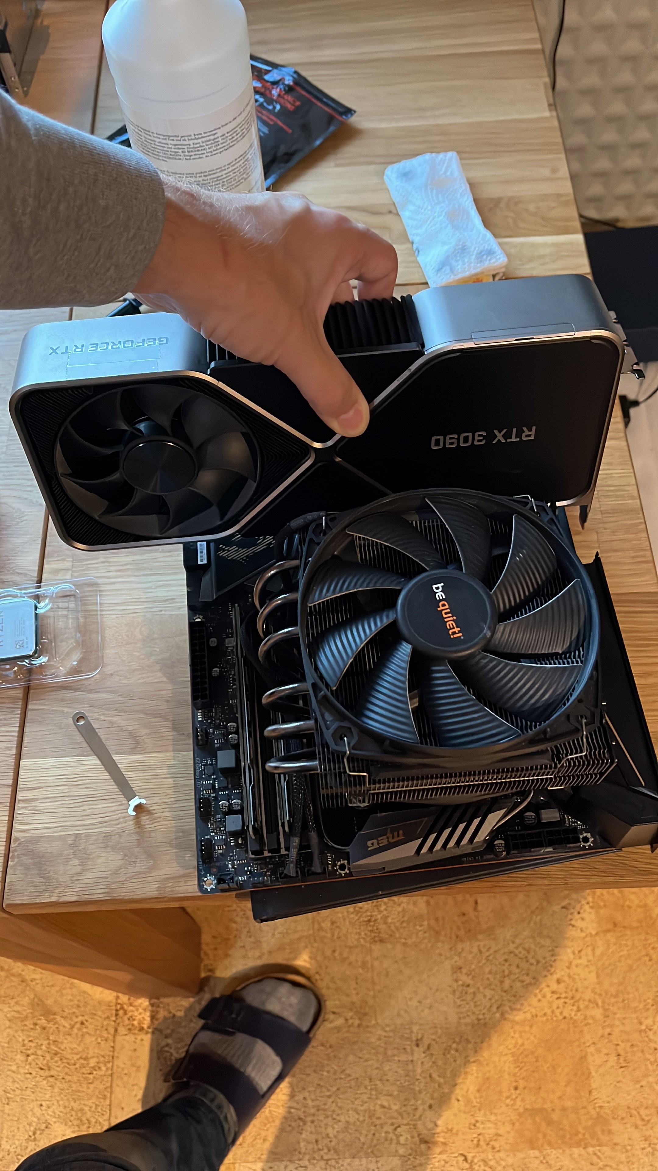

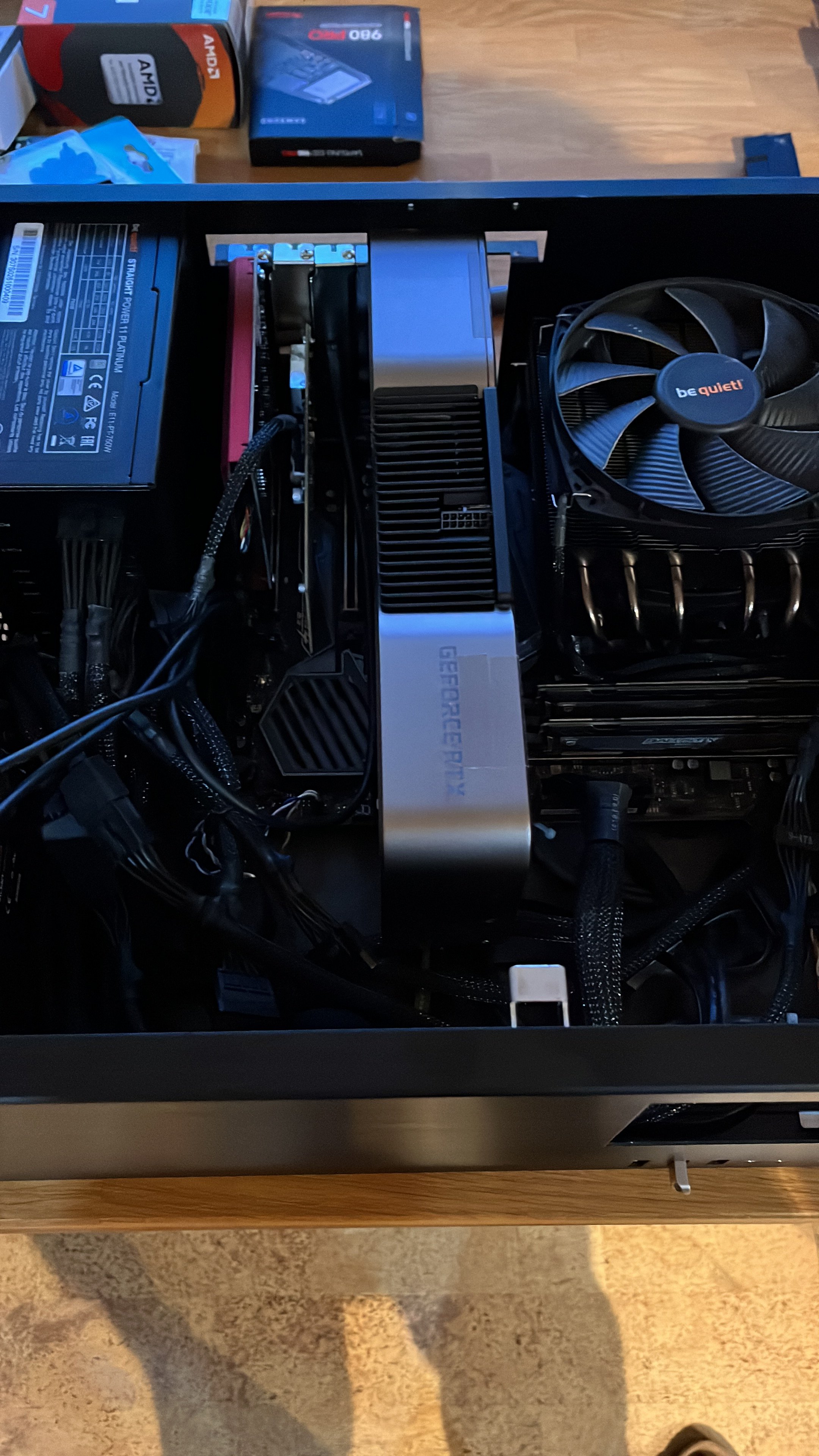

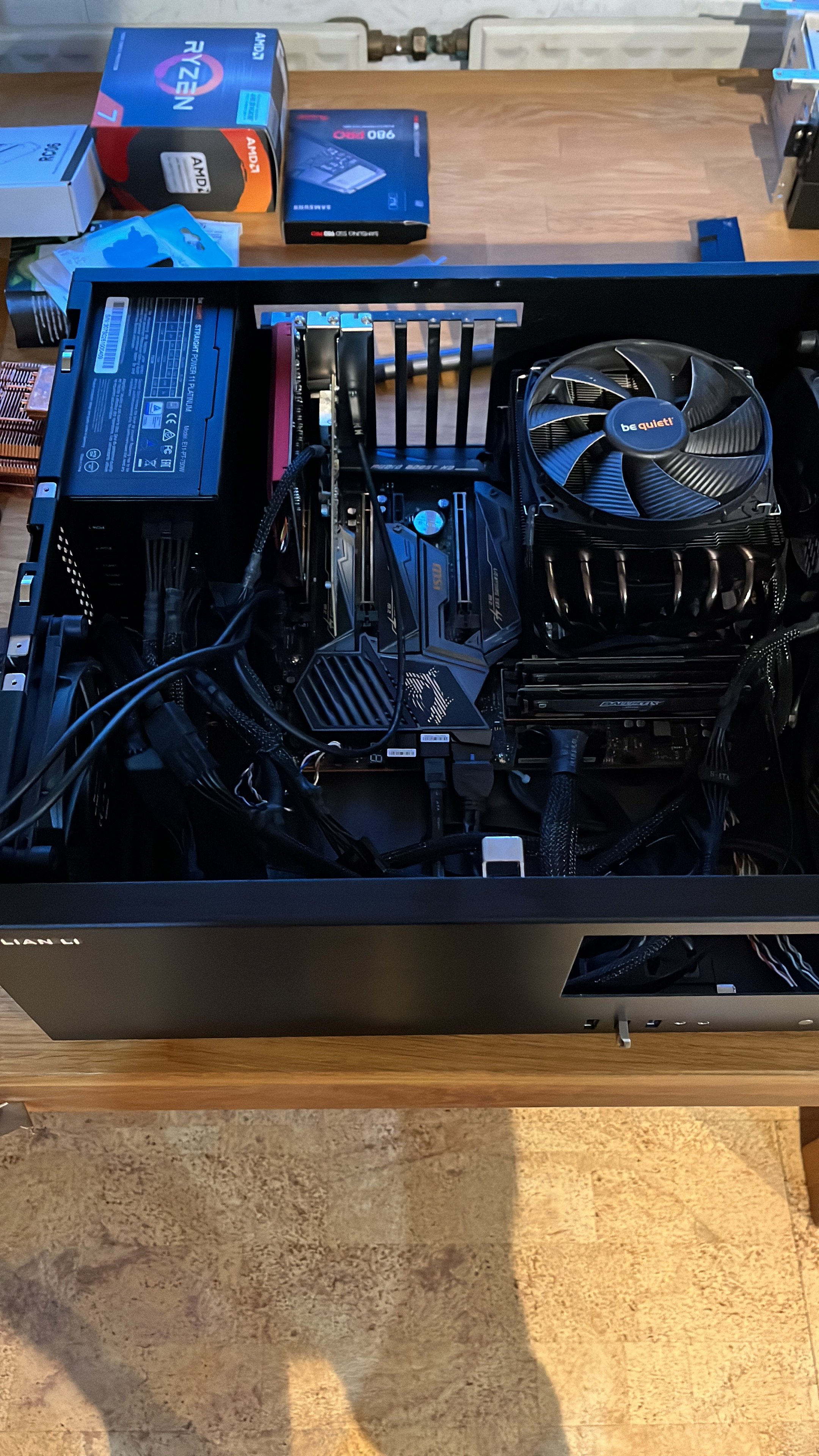

Die 3090FE trennt regelrecht linke und rechte Seite voneinander.
linke Seite wird die Karte von einem 140er Lüfter angeblasen und ein Teil der Abwärme geht nach hinten raus und ein Teil wird durch den Halter des BlueRay Laufwerks seitlich durchgeblasen, dort nimmt ein 140er (vorne Rechts) die Wärme raus.
Die CPU steht im Airflow-Schatten hinter der Grafikkarte. Der Topblower zieht der Frischluft direkt aus der Öffnung von Oben und die Kühlrippen, die in Richtung des Lüfters hinten rechts schauen, geben die Abwärme auf dem Weg direkt aus dem Gehäuse.
Festplattenkäfig habe ich nicht mehr. 2 NVME Platten und ein NAS haben die obsolet gemacht.
Ich mußte allerdings den Längsträger, der das Laufwerk und den Festplattenkäfig hält, neu drucken damit der noch passt.
Die 3090 ist auf 300W limitiert und die FPS auf 142 wegen G-Sync. Bei hoher Belastung (zb Control mit Raytracing ist die Karte wahrnehmbar, aber nicht laut. Eher stört dann ein Spulensingen, was aber auch noch erträglich ist. Bei den meisten Spielen hört man gar nichts.
Danke. Nicht schlecht, ziemlich freaky, aber gefällt mir. Allerdings sind 300Watt auch machbar. Ab welcher Leistungsaufnahme der GPU, legt sich das Gehäuse denn nieder? Schon mal gestestet?
Ich hatte mal den Etherium Miner laufen lassen. Da hatte ich dann Angst um meine Karte und den Quatsch wieder ausgeschaltet. Die 350W, die die FE Standardmäßig hat gehen normalerweise genauso gut, solange das 142FPS Limit drin ist. Da merkt man eigentlich keinen Unterschied. Mehr FPS bringen mir halt nix. Bin zu alt um das noch zu merken und der Monitor soll schön im G-Sync Bereich bleiben.
