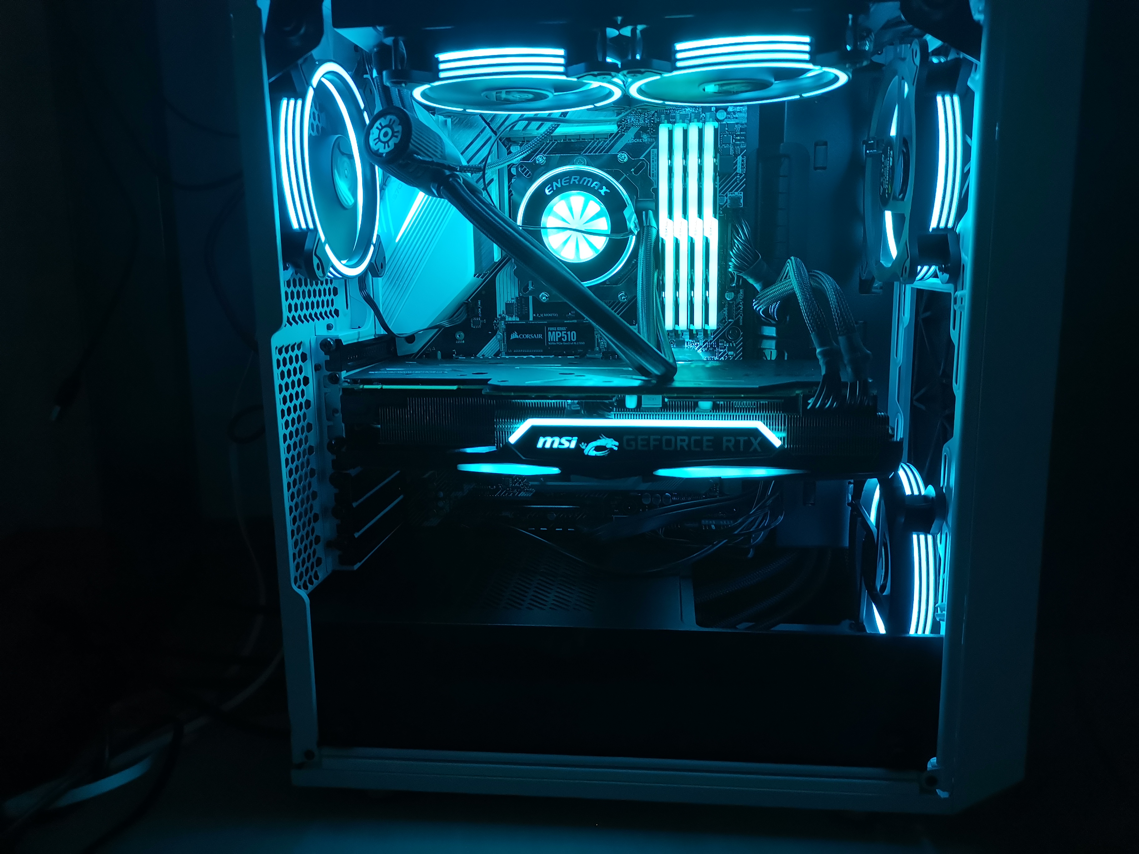

ich habe mir Ende August einen neuen PC zusammngestellt (specs in der Signatur).
Eigentlich war ich mit der Enermax LiqFusion 240 in Punkto, Kühlleistung, Design sowie Geräuschkulisse sehr zufrieden. Seit ca. 1 Woche jedoch fängt die AIO an seltsame Geräusche zu machen. Klingt wie eine alte IDE Festplatte die die ganze Zeit beim Zugriff klackert. Das stört mich ungemein da mein PC auf dem Tisch steht. Wenn ich daran arbeite, kann ich die Pumpe hören da es das einzige ist was Geräusche macht..
Ich werde die AIO wohl zurückschicken da die RGB Beleuchtung auch in unregelmäßigen Abständen unterschiedlich leuchtet obwohl nur eine Farbe konfiguriert ist.
Habt Ihr eine Alternative die dauerhaft leise ist, gut kühlt und auch RGB besitzt? Ich hatte an die NZXT Kraken X52 gedacht bin mir jedoch nicht sicher.
