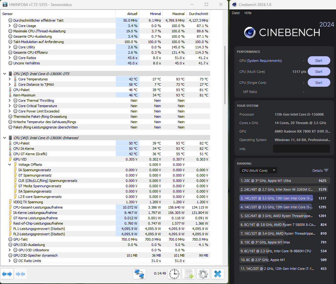

Das jede Top Cpu von Intel, sollte klar sein, das 100Grad via Prime und eigentlich CB23 immer erreichbar sind, außer man setzt ein Limit/Undervolting ein.
Bei mir jedenfalls wie man es den Watt verbrauch entnehmen kann hab ich weder ein Limit noch ein Undervolt aktiviert. Im Bios nur den RAM Takt gelassen & das wars. Das Mainboard hat mich beim ersten einschalten direkt im Bios informiert das ich bei Tower Kühler 250 TDP und AIO 4096 TDP auswählen kann. Das häkchen war schon direkt auf dem AiO, hat wohl es erkannt. Das ist normal und hat nichts mit der CPU k oder ohne K zu tun??
Spielt keine Rolle jetzt. Jedenfalls sind die Leistungsaufnahme und ja wenn die ins Limit läuft, noch in ziemlich guten Bereich, was für eine 240aio unüblich ist. Das im Video angezeigte prime95 läuft ja schon 50minuten. Ich versteh nicht was du meinst das hwmonitor nicht die drosselung anzeigt? Natürlich sieht man dort wie es sich runtertaktet etwas wenn das temp limit erreicht wird. Mache gerne ein Video Heute Abend wie es mit hw info aussieht. Danke für eure antworten bisher
