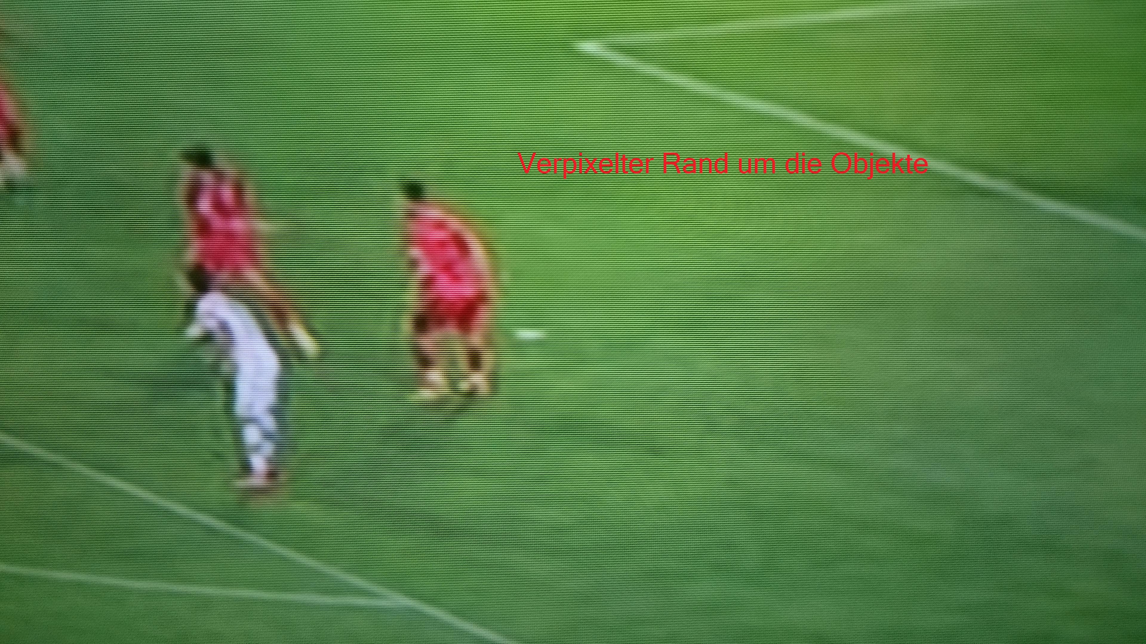

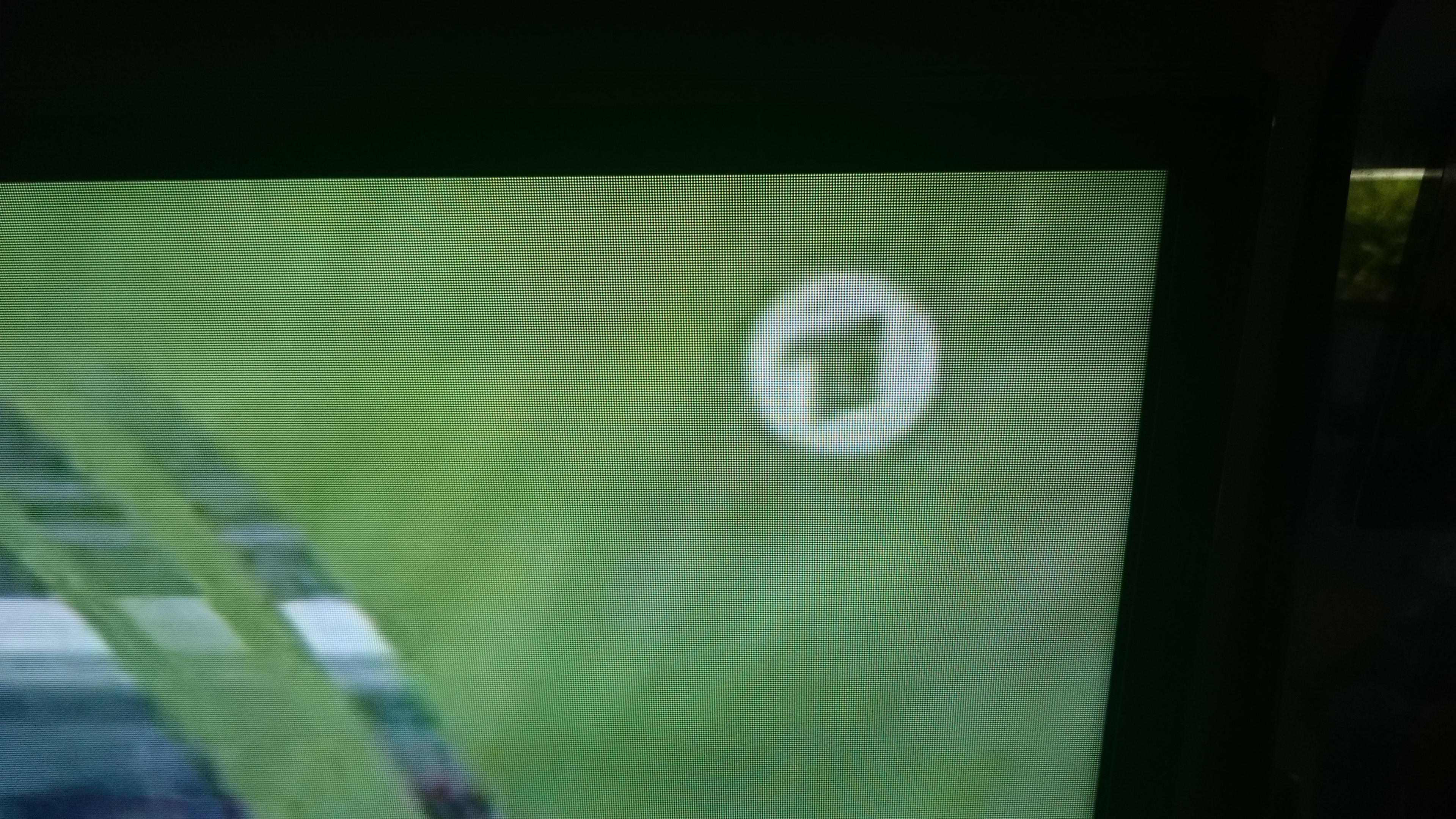

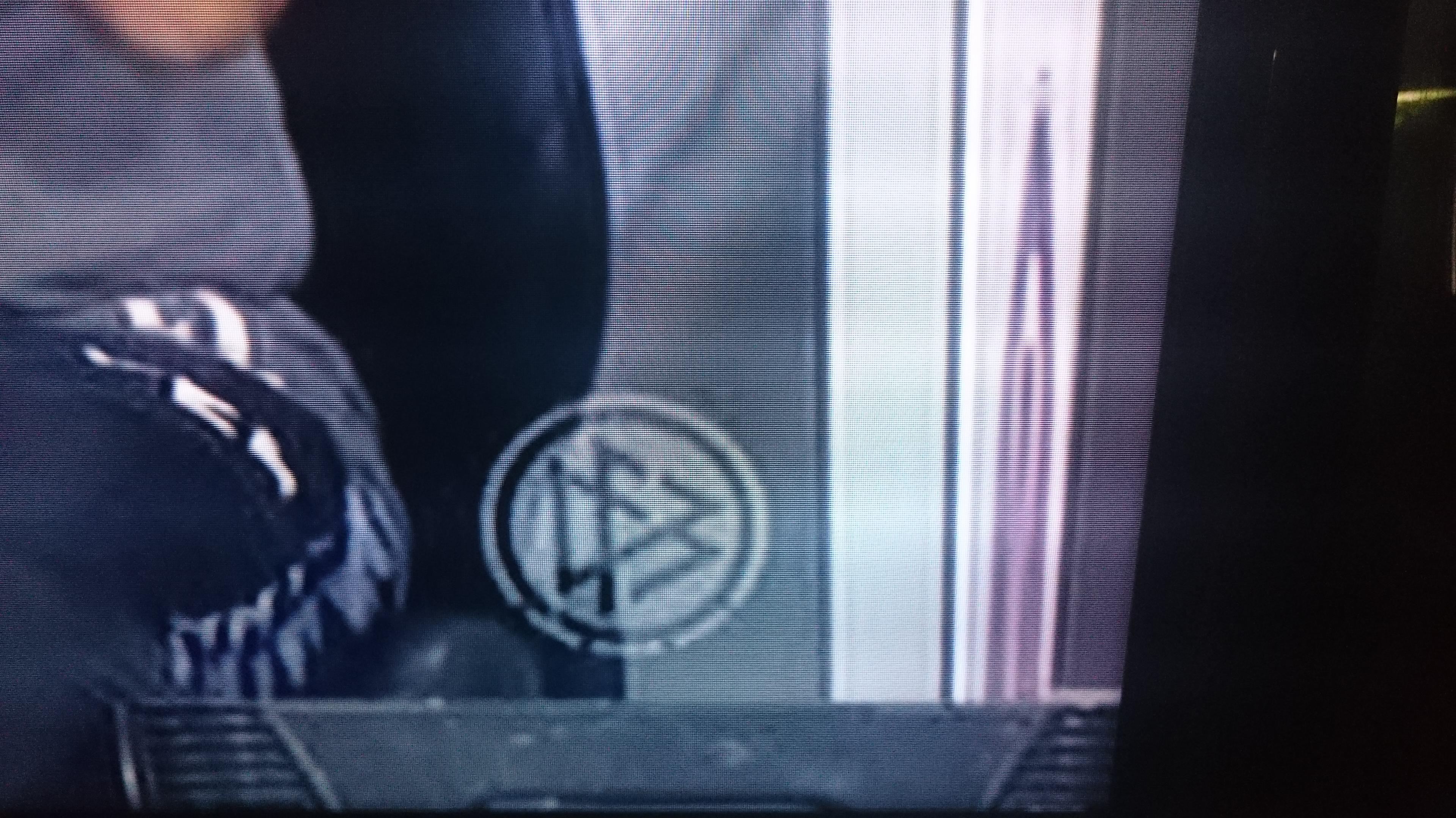

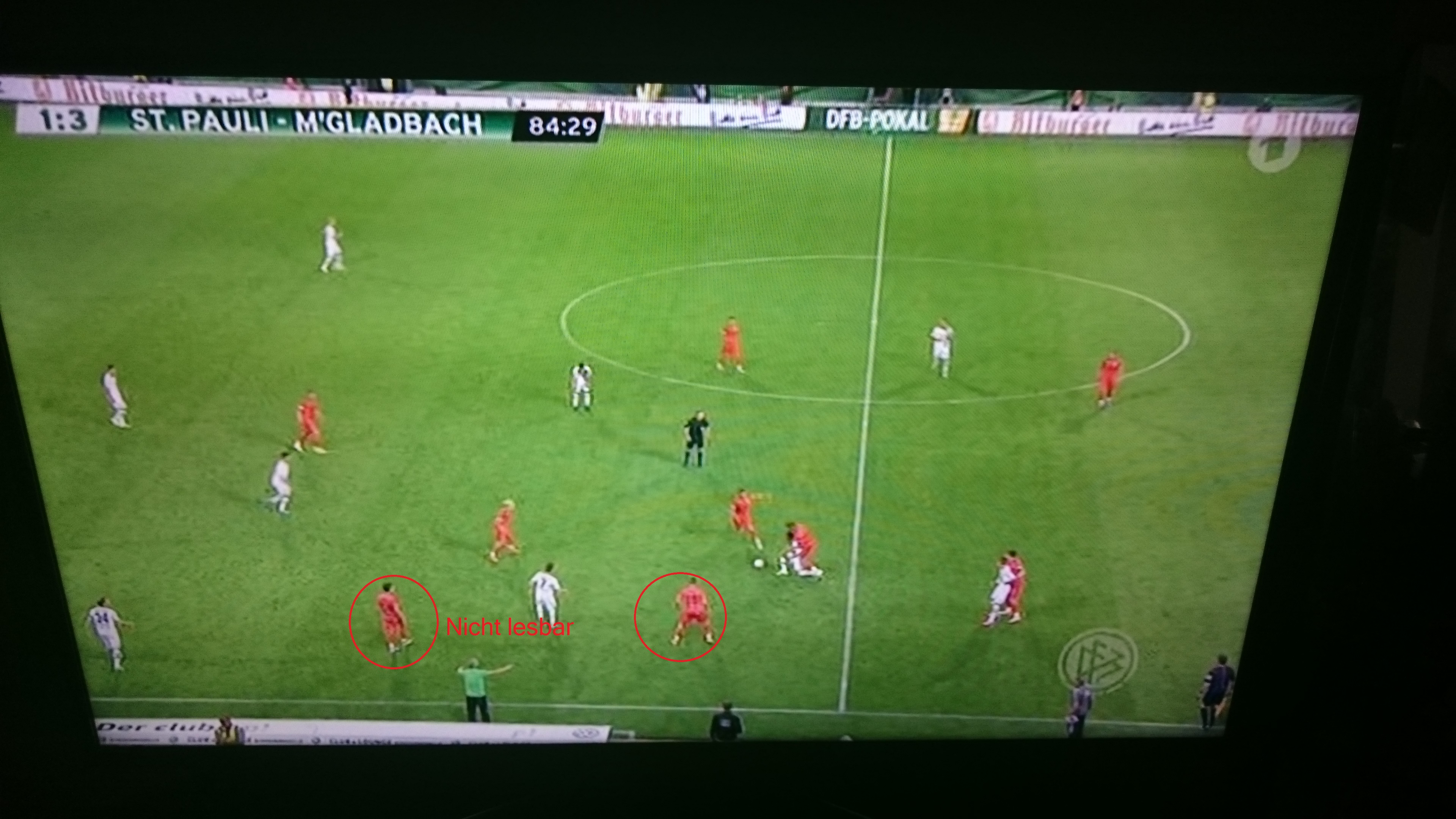

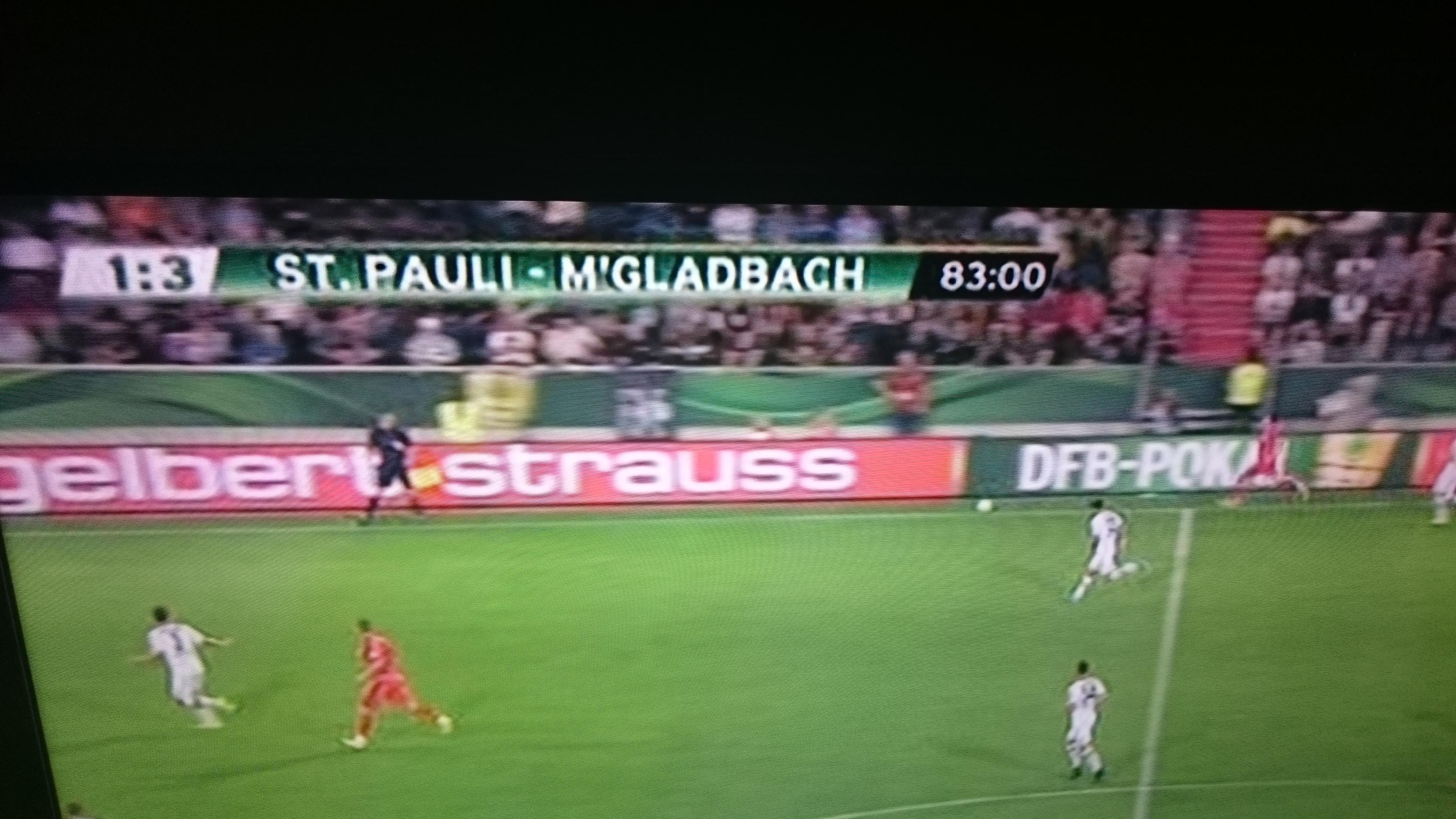

Mach mal bitte eine Screenshot von dem Rand
Bei mir sind die Logos und schriften nämlich selbst bei SD Sendern gestochen scharf, weder über DVB-T und bei DVB-S/S2 schon garnicht
Vielleicht ist ja wirklich etwas kaputt
Sind bei ARD SD/ ZDF SD (Nicht HD) die Bilder/Schriften auch unscharf?
Hi,
anbei die Bilder.
Betrifft wie gesagt die Sendersymbole. Alle Schriften die man in Filmen, Serien, Werbung sieht,
und der Rest vom Bild ist auch nicht so berauschend.
Habe das Kabel bereits getauscht, dachte mir aber sowieso schon das es daran nicht liegen kann, da es wie gesagt bei meinem alten TV ja auch, wie du sagst, gestochen scharf war.
An der Entfernung liegt es ebenfalls nicht, ist egal ob ich 1, 3 oder 5 mtr weiter weg bin, das wird nicht wirklich schärfer.
Bei ARD und ZDF leider das gleiche. Lediglich bei HD Sendern ist alles super scharf.
Bildeinstellungen haben nicht viel gebracht, mehrmalige neue Sendersuchläufe auch nicht.
Kann mir das echt nicht erklären :-(
Um es vllt noch etwas deutlicher auszudrücken, da es mir gerade jetzt beim Spiel auffällt. Es ist so wie verpixelt. Als hätte man eine zu niedrige Auflösung bei einem Computerspiel eingestellt. Ich kann kaum die Nummern auf den Trikots erkennen.
