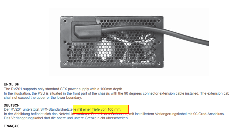

@Peter_Shaw: Danke. Das Gehäuse unterstützt leider nur Netzteile bis max. 125x63x100 mm :(

Die 300W PSU wäre mir zu knapp bemessen; da würde ich einen Nummer größer gehen: klick
Das Handbuch sagt aber was anderes:
