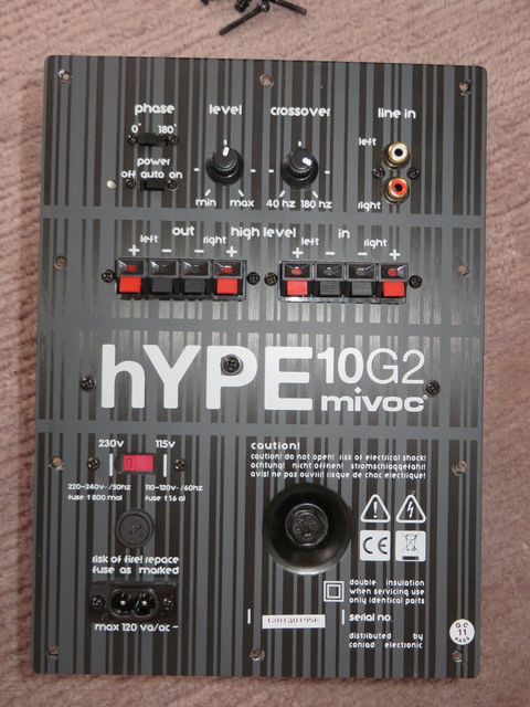

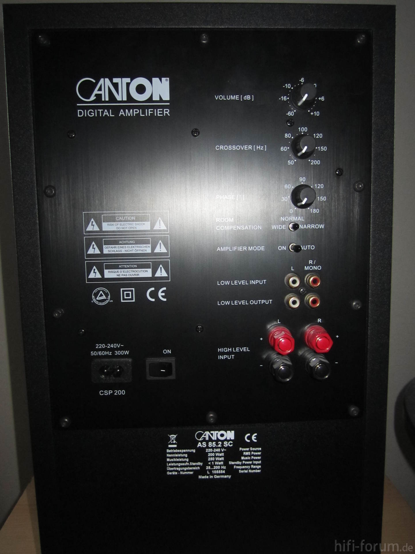

Beim Mivoc sehe ich nur Outs per "offenem" Kabel. Beim Canton sehe ich garkeine Outs. Normalerweise dachte ich würde ich den Sound "durchschleifen".

Doch die Subwoofer haben doch beide In und Outs
Ich denke mal, in deinem Fall wäre der Canton genau das Richtige. Das unverstärkte Signal geht an den Low-Level-Input vom Subwoofer und deine aktiven Lautsprecher an den Low-Level-Output. Der Mivoc erwartet beim High-Level-Input bereits ein verstärktes Signal.
Die In-&-Outs beim Mivoc Hype 10 sind nicht für per Cinch (LowLevel) zugeführte Signale, sondern für HighLevel (also von einem Verstärker am LS-Ausgang).

Der Canton Sub hat auch LowLevel Outs, sodass hier b.B. durchgeschliffen werden kann.

Wieso ich die Outputs beim Canton übersehen habe, weiß ich nicht!

PS: Der Mivoc ist natürlich schon einiges günstiger, aber durchschleifen kann ich mit dem ja nicht.
