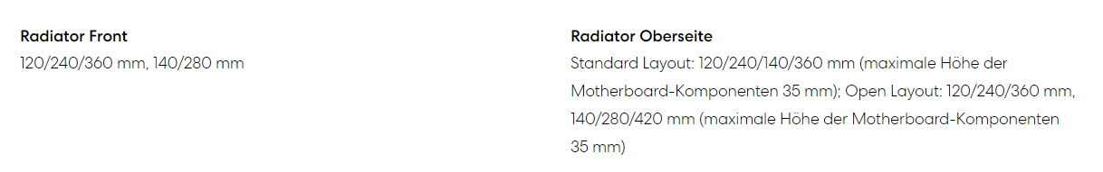

Ich "liebe" solche Wischi-Waschi-Angaben bei den Gehäuseherstellern:
Man kann noch nicht einmal sauber recherchieren was nun an welcher Stelle in welcher Stärke maximal rein geht. Ich würde sagen je nach Innenausbau wird ein loop mit 1x 360 und 1x 420 machbar sein. Wirklich leise wird das nicht. Und wahrscheinlich muss der in der Front dann auch noch intake sein. Bäh!
Da wirst du wohl nicht umhin kommen dir jedes review zu dem Gehäuse reinzuziehen was online ist.

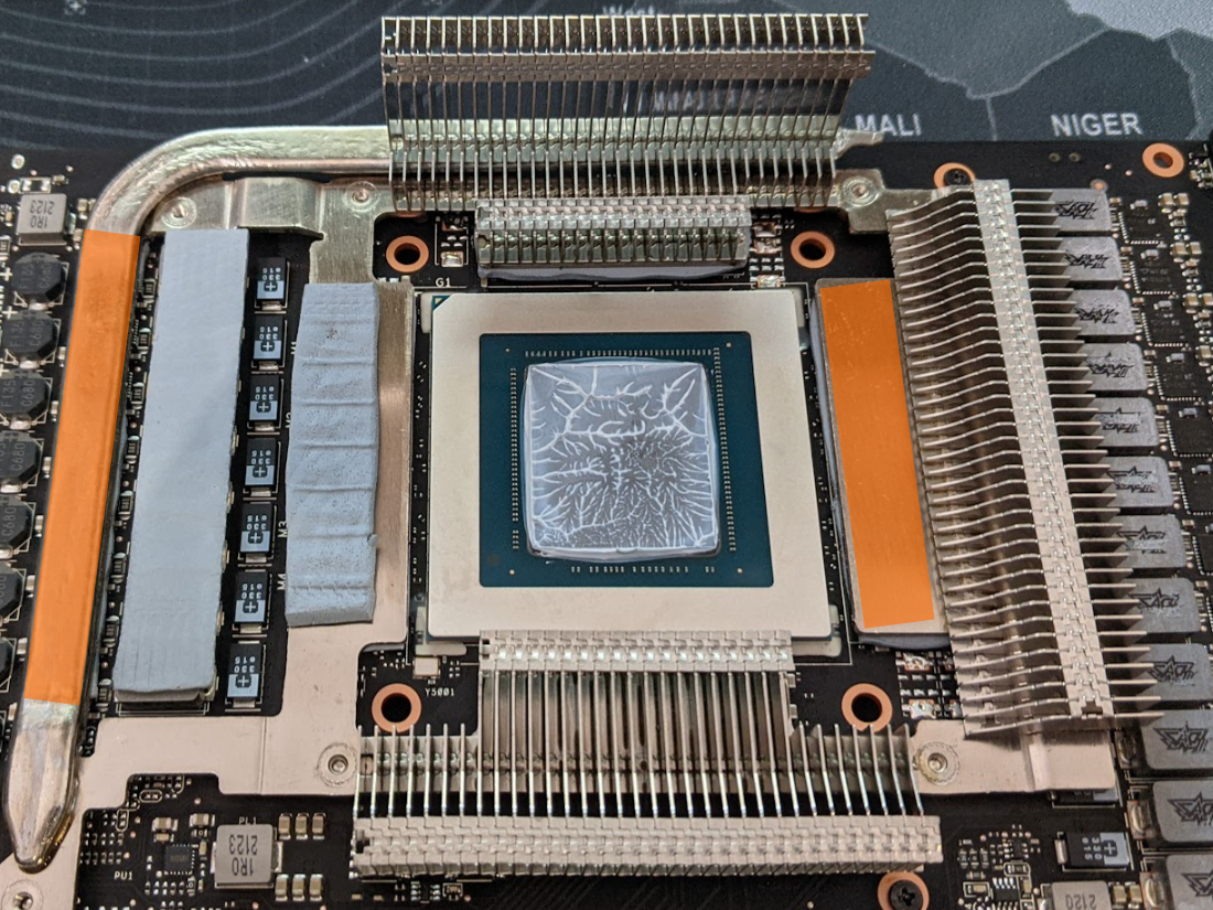

Japp, kann ich nachvollziehen. Ich hab da echt alles mögliche probiert und zum Schluss einfach nur 2 (fehlendes) Pads dazu gepackt damit die Wärmeverteilung eben bestmöglich ist.
orange - Pads dazu:
Damit ist eben einfach mehr Kontakt zwischen VRAM & Hauptkühler

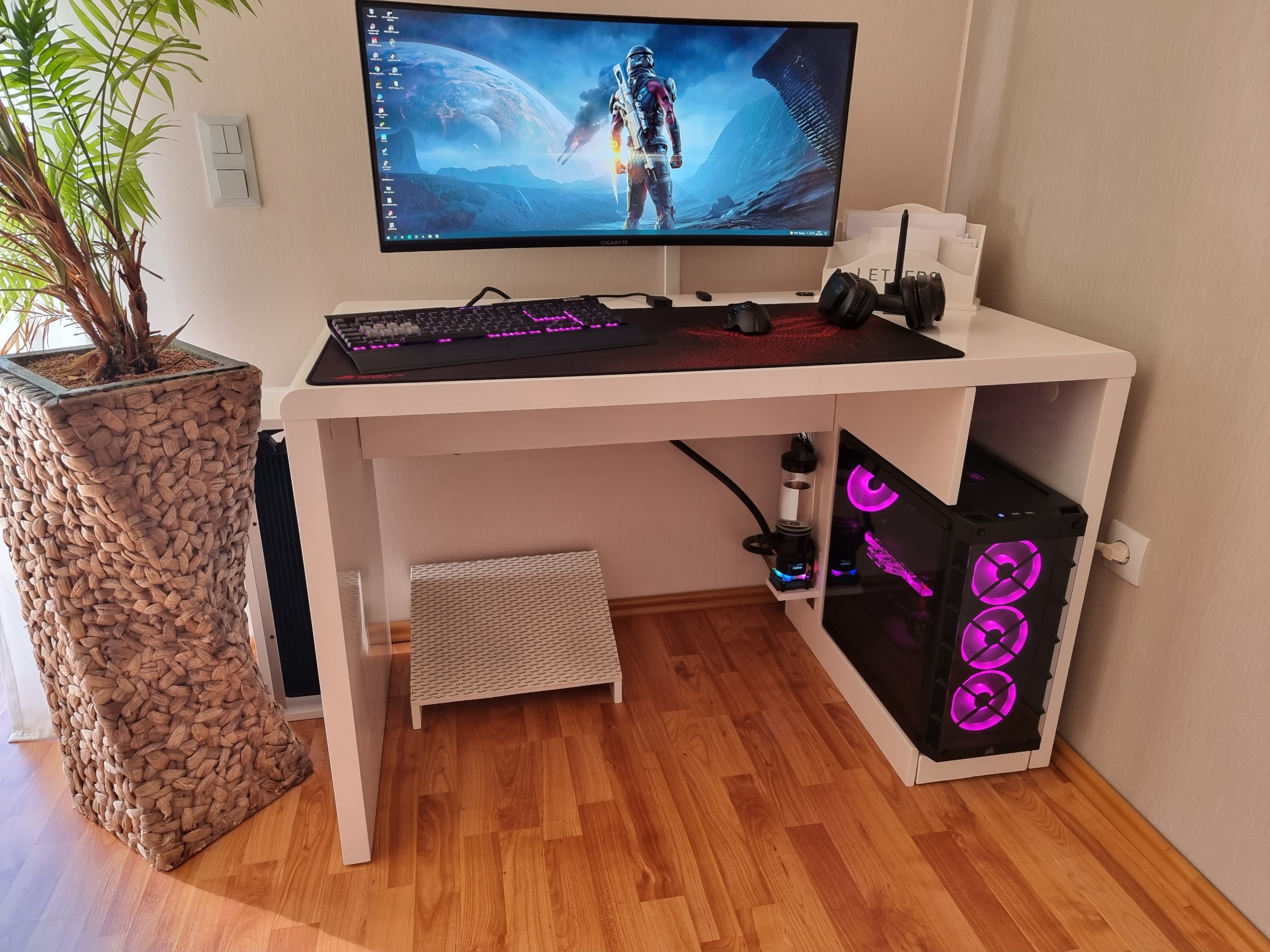

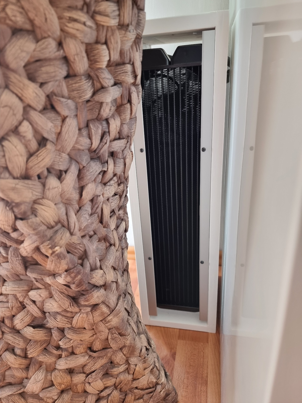

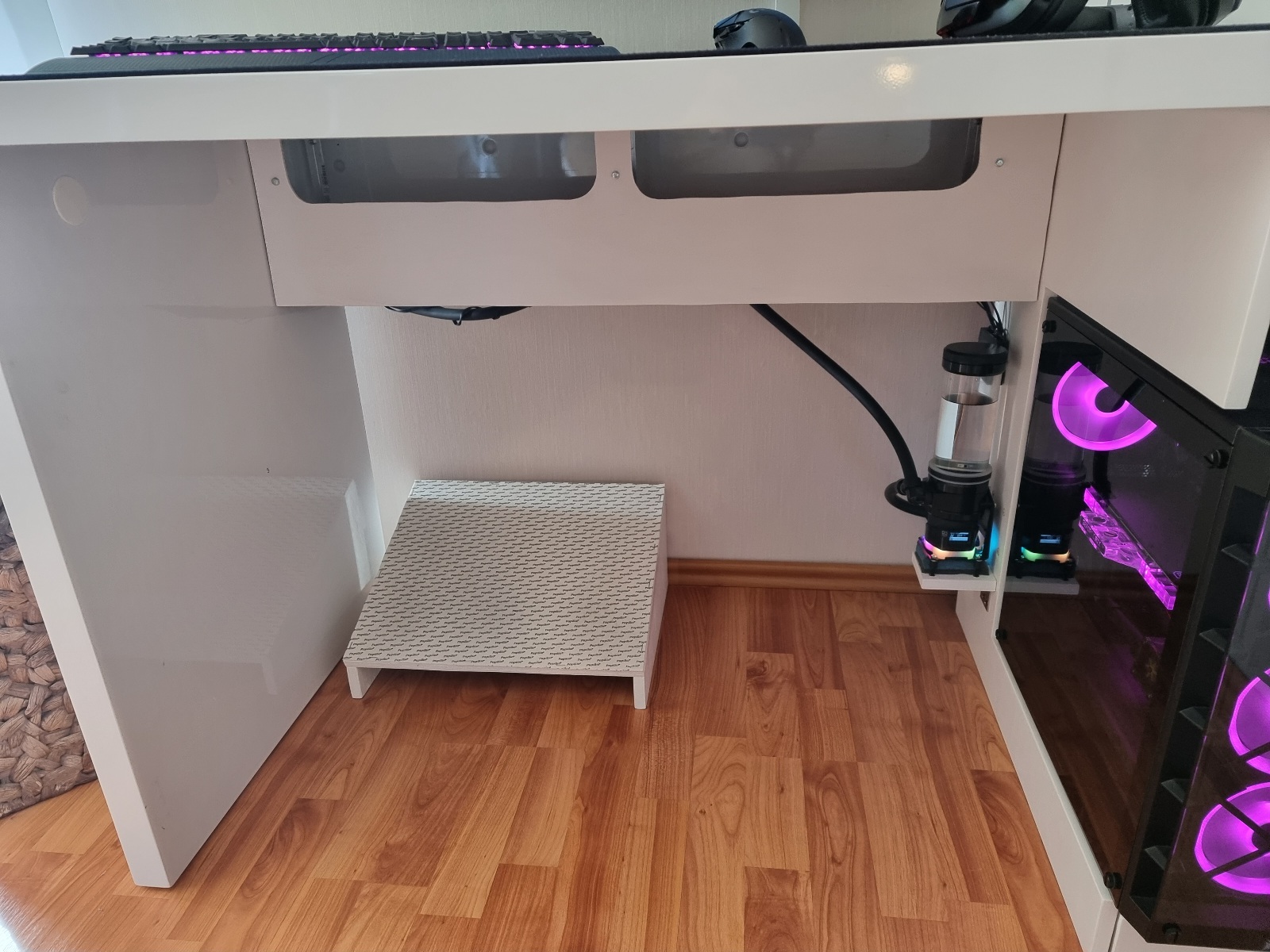

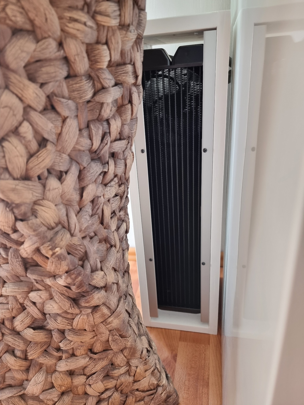

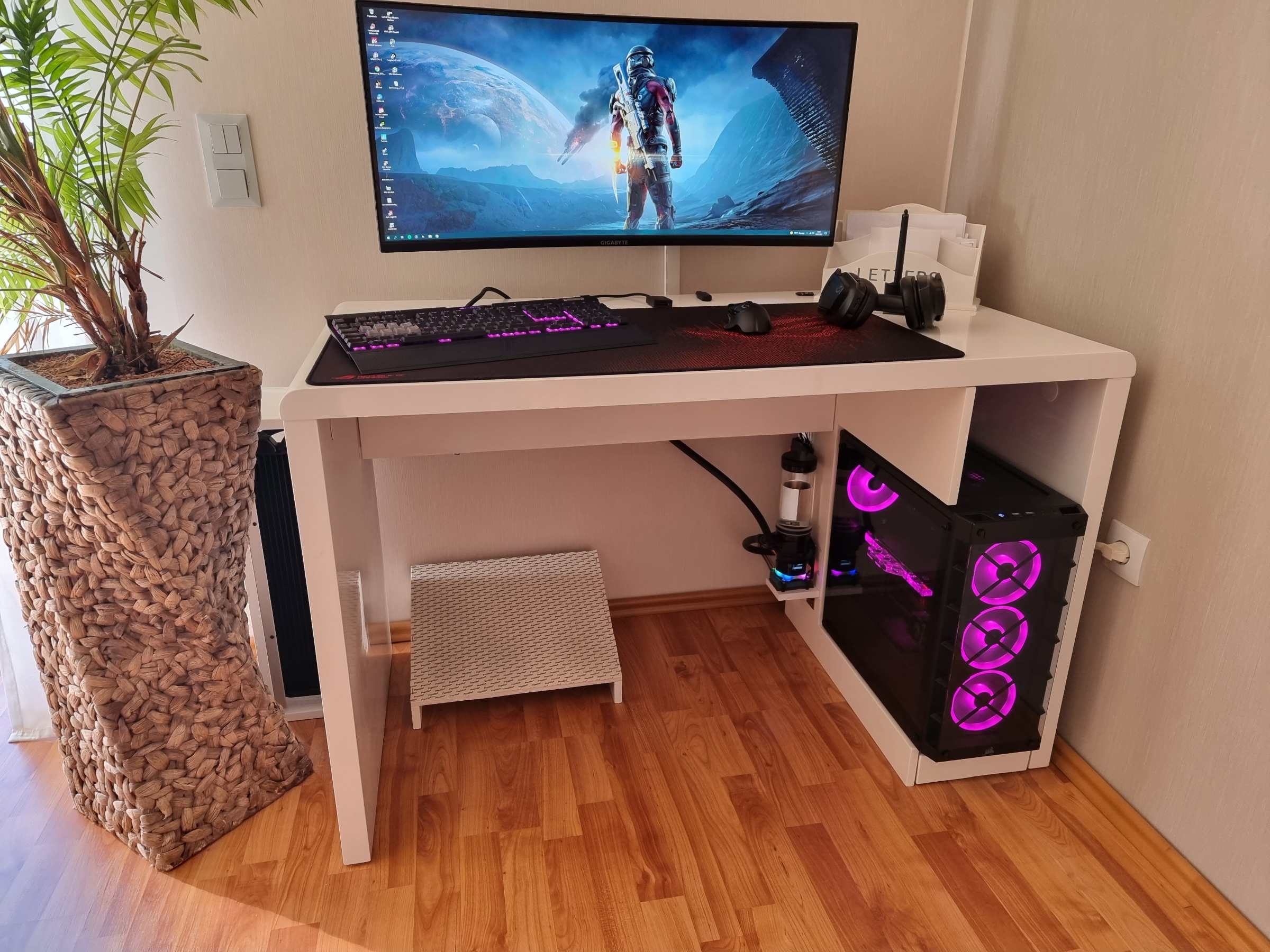

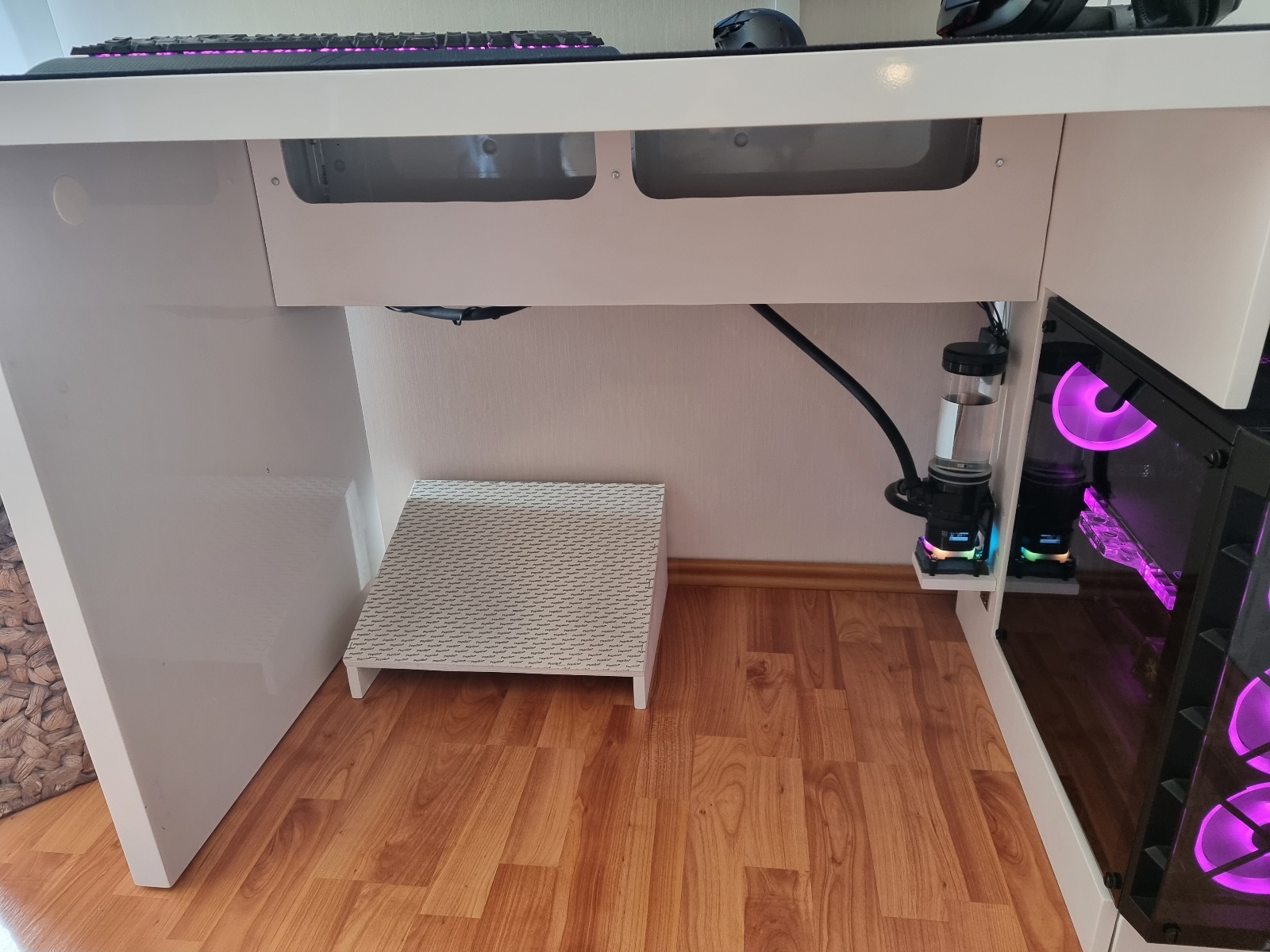

Das kann ich so nicht bestätigen.. normale Radiatoren funktionieren genau so gut.. das Geheimnis liegt wohl bei den Lüftern 😉... auf meinen Radis 1x 480er 2x 360 sitzen Arctic P12 Pwm die sind bei 900 RPM nicht hörbar.. und die Wassertemperatur ist unter last( Warzone high Settings 3440x1440 )5°C über Raum... Rtx3080 und 5900x... Hatte anfangs auch undervolted was eigentlich ganz gut funktioniert hat...aber wollte halt silent 😉 und Basteln und einfach haben wollen😂😂.. @Drakrochma soll erstmal alles versuchen was mit Luft machbar ist...
Da sieht man wie subjektiv das ist.
Ich finde sowohl meine P12 bei mehr als 500rpm und sogar die verbauten a12x25 bei mehr als 700rpm zu laut :D
Vielleicht ist mein Gehör nicht mehr das beste 😂😂😂 Eventuell liegt es an der Position der Lüfter... meine sitzen unterm Tisch und einmal daneben... hier mal ein Bild
Reaktionen: tomtom1980
Rechner steht ja schon mal unterm Tisch. Was ja schon mal den Schall etwas mindert ;)
Hatte mal die P14 hier. Die mussten dann wieder raus. Hatte ich dynamisch regeln lassen und es war einfach nur nervig (humming)
Das stimmt.. unter 800RPM und von 950- 1100RPM kann man ein hummiges Geräusch wahrnehmen.. meidet man diese Drehzahlen ist alles gut. Aber für den Kaufpreis ist das vollkommen in Ordnung. Werde mir aber die be quiet silent wing 3 einmal anschauen...die sollen auch sehr gut sein..
