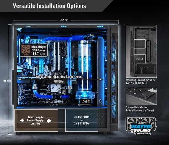

Wenn man ´Sharkoon TG5 RED´ googelt, sieht man unter anderem:
Nach etwas aufzoomen kommt man auf alphacool Teile.

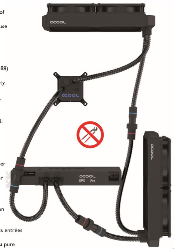

Da findet man neben den im Foto verwendeten Teilen auch mindestens 2 AiO´s (je eine für GPU und CPU) die dennoch koppelbar sind und so zu einer Semi-Custom WaKü mutieren könnten...
In etwa so:
Bei diesem Verbund wo zwei Pumpen in Reihe liegen erhöht sich die Betriebssicherheit wenn eine der beiden Pumpen ausfällt. Das System bleibt bis zum Tausch der defekten Pumpe lauffähig...
@shadowrid0r Die Idee ist gut, aber die Schläuche füllen dir gerade in eher kleinen Gehäusen allen Platz aus und sind nur schwer zu kürzen. (Wobei dan natürlich die Gewährleistung verloren geht)

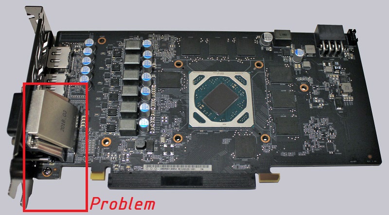

Mit dieser Karte (Radeon RX 590 Phantom Gaming) hat er ein generelles Problem mit Wasserkühlung wegen dem Doppelstock DVI Header...
Aber auch hierfür gäbe es Lösungen. Die frage ist dann jedoch: Lohnt sich der ganze Aufwand bei dem Alter der Hardware? Vermutlich nicht...
