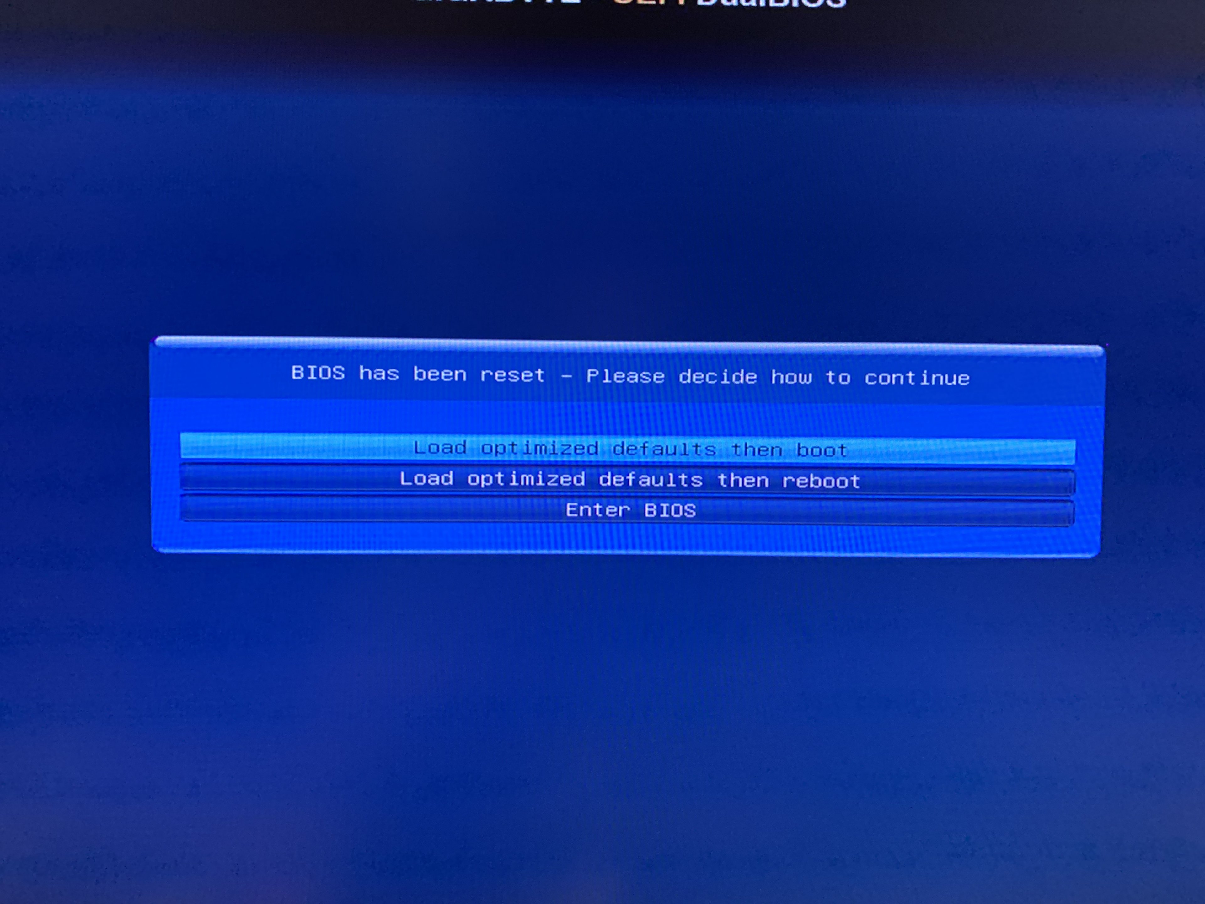

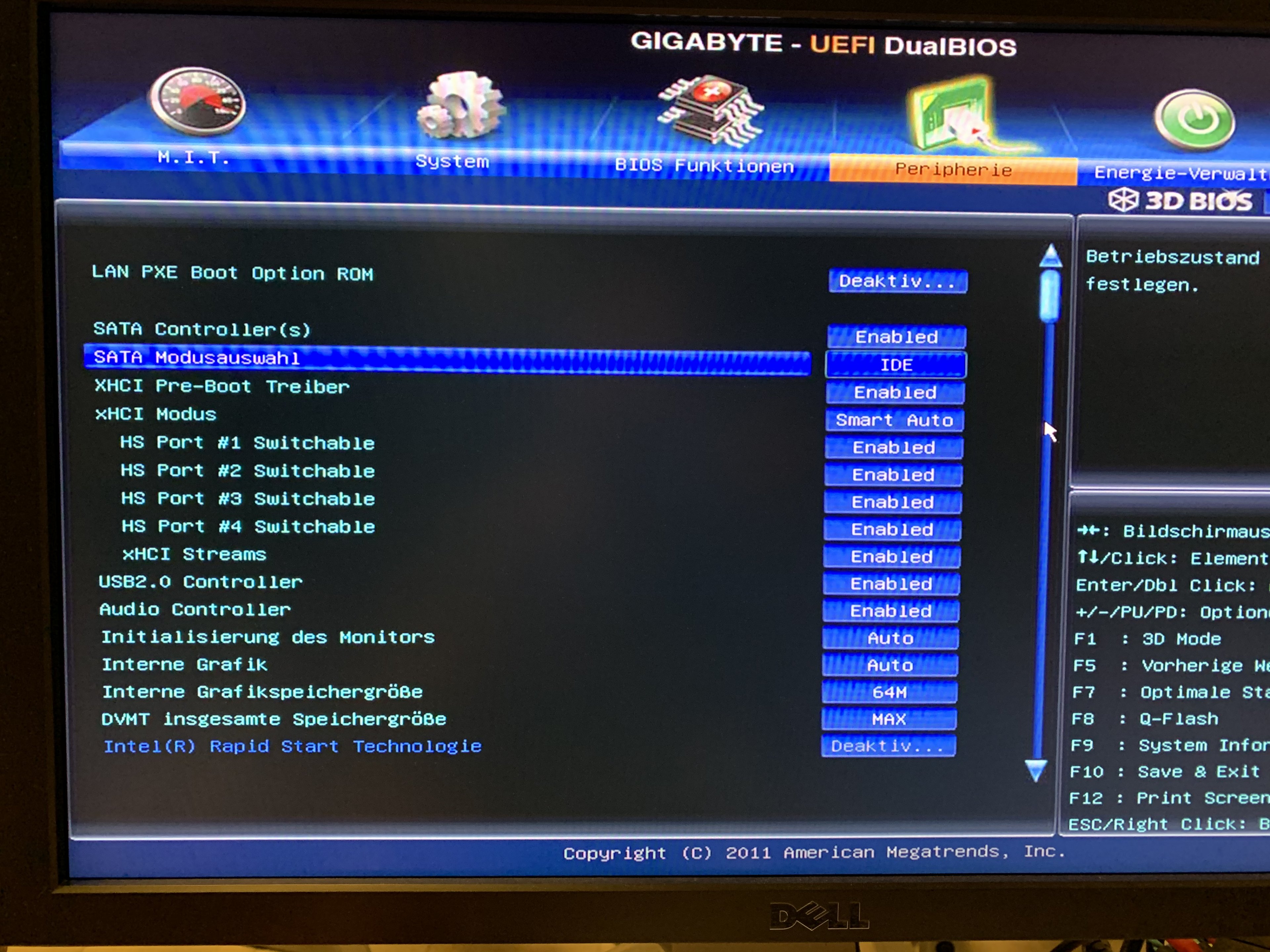

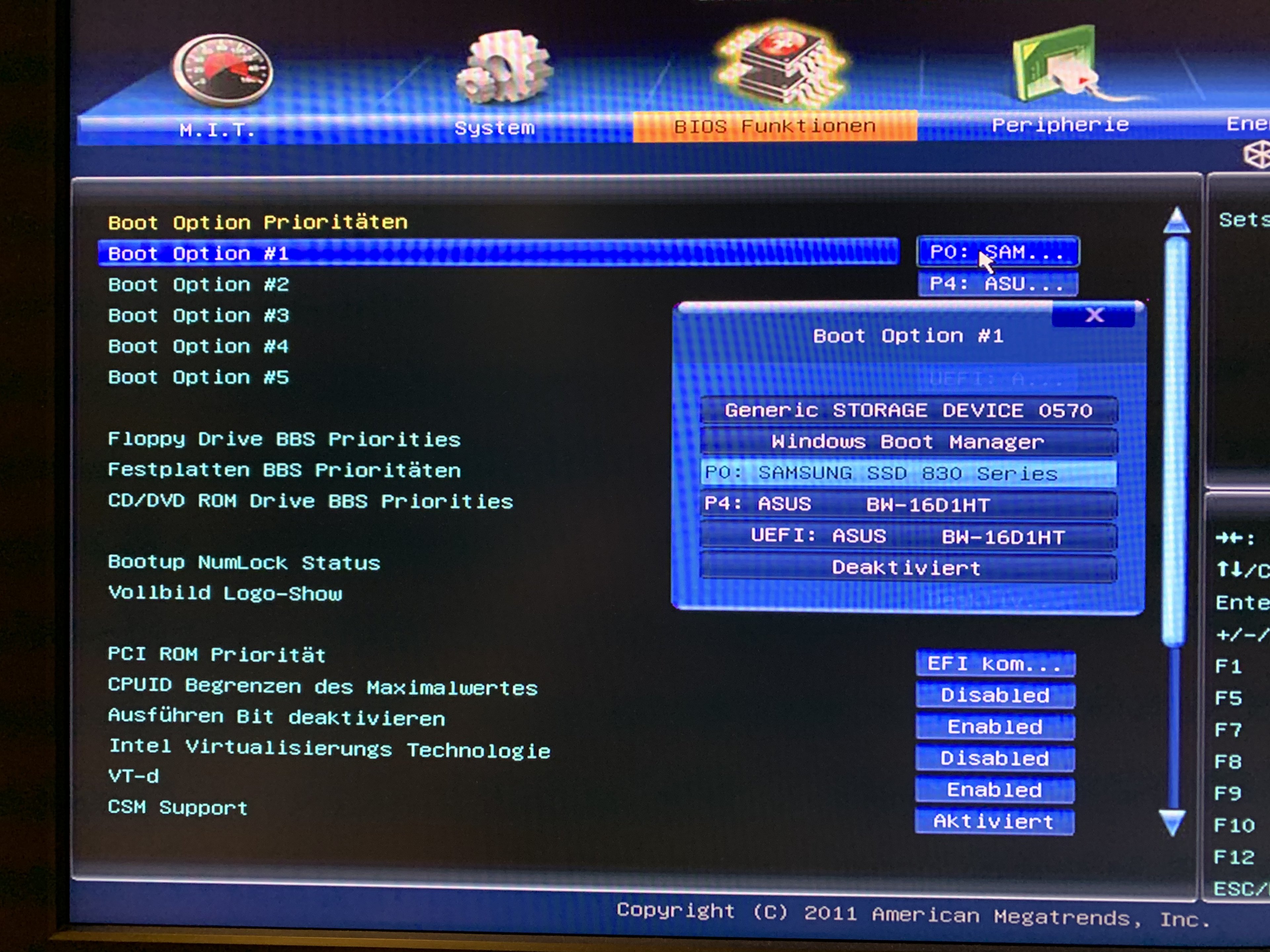

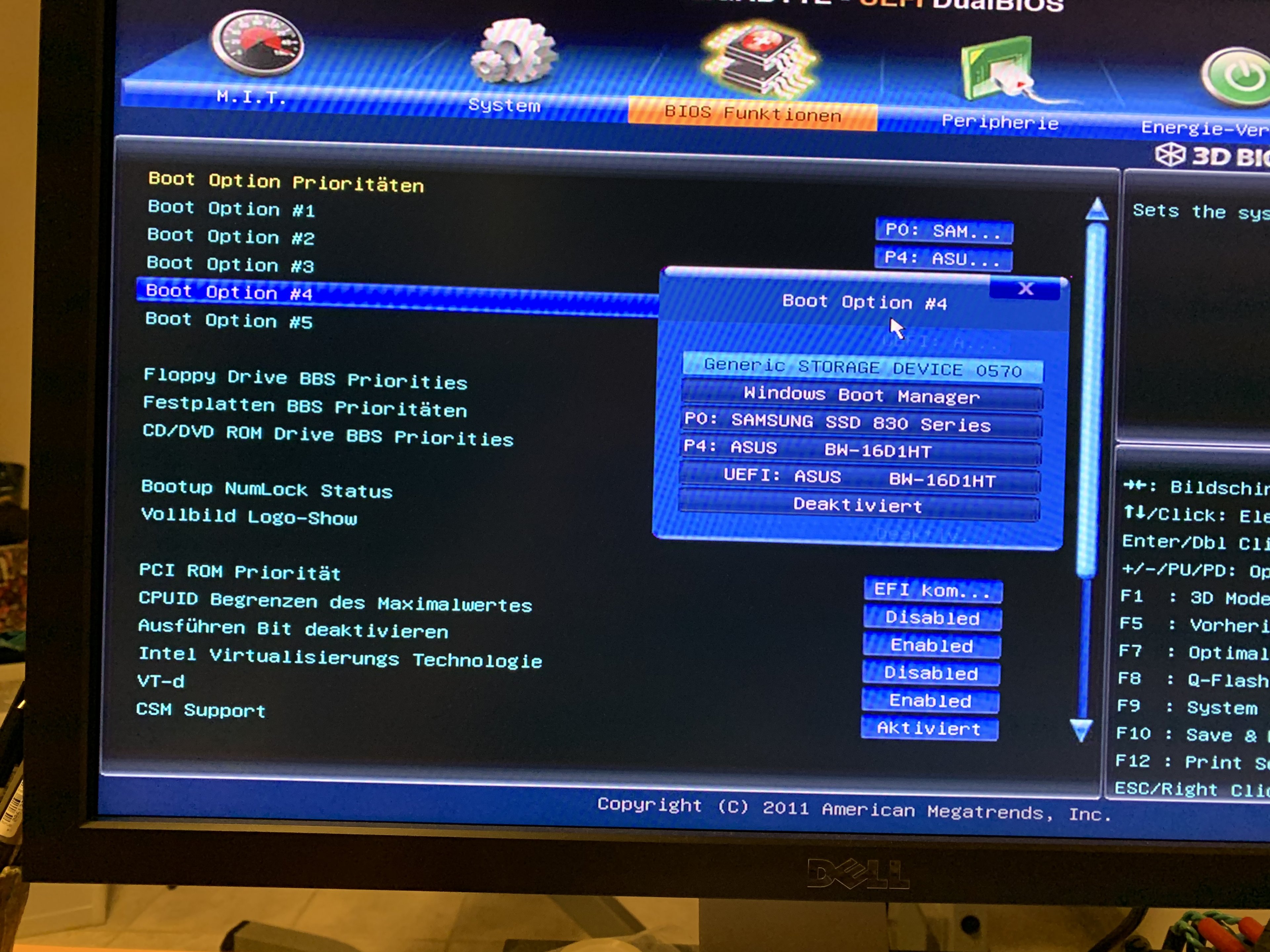

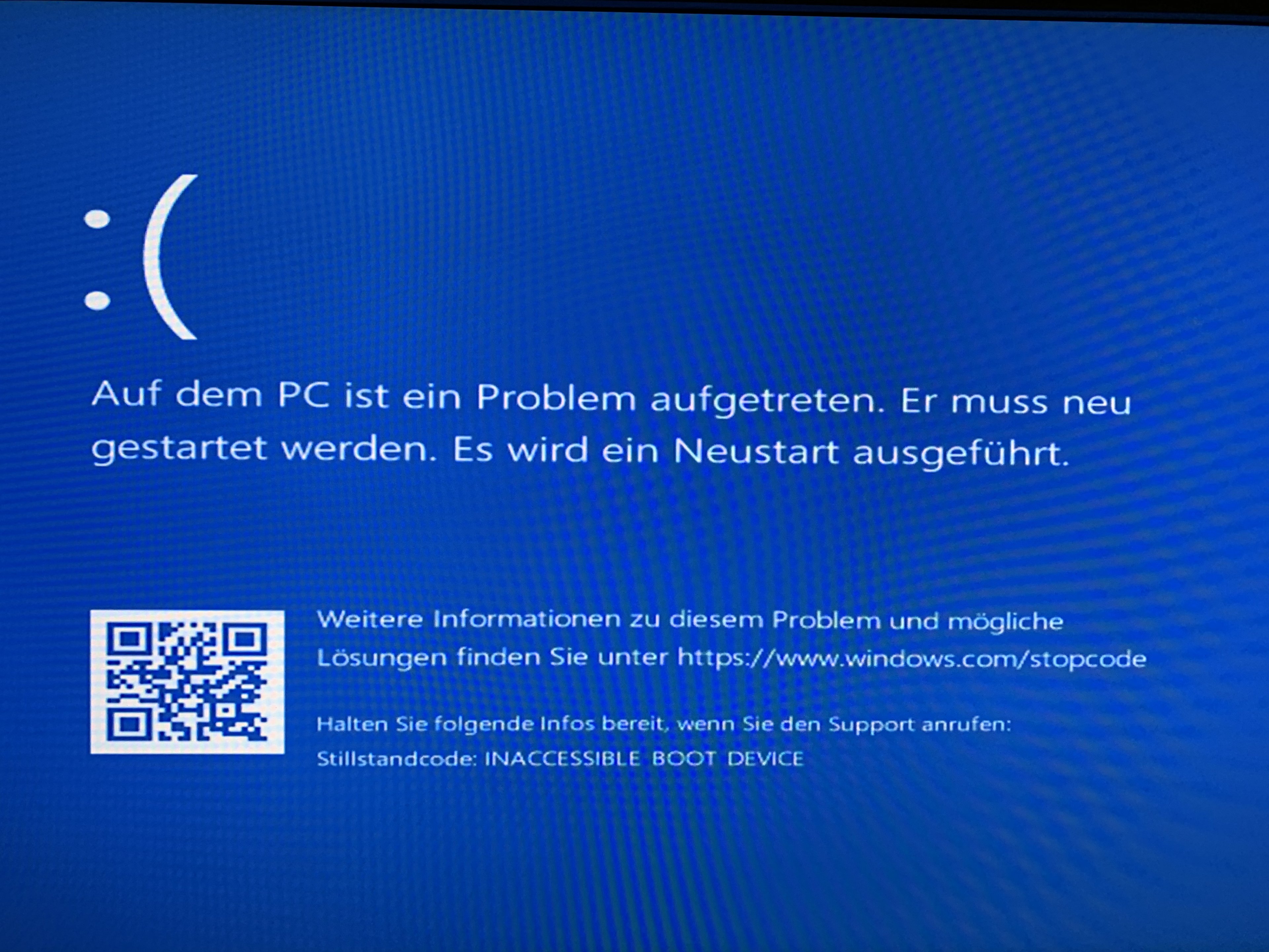

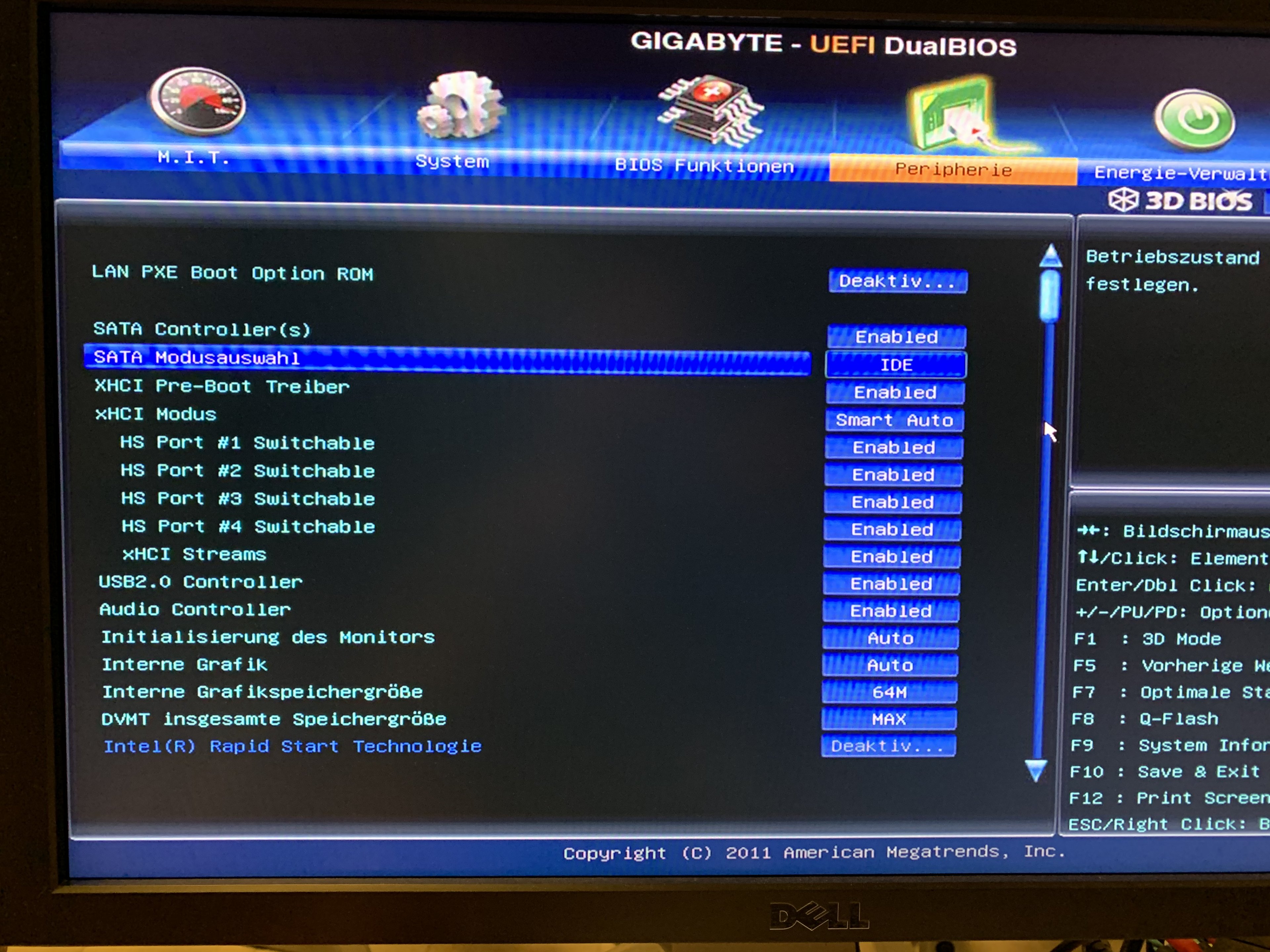

Cardhu schrieb:Geh mal ins BIOS und schau, ob da AHCI statt IDE eingestellt ist. Das wäre so das erste, was du mal schauen solltest. Es sind jetzt halt alle Einstellungen auf Auslieferungszustand.
Cardhu
Fleet Admiral
- Mai 2013
- 18.325

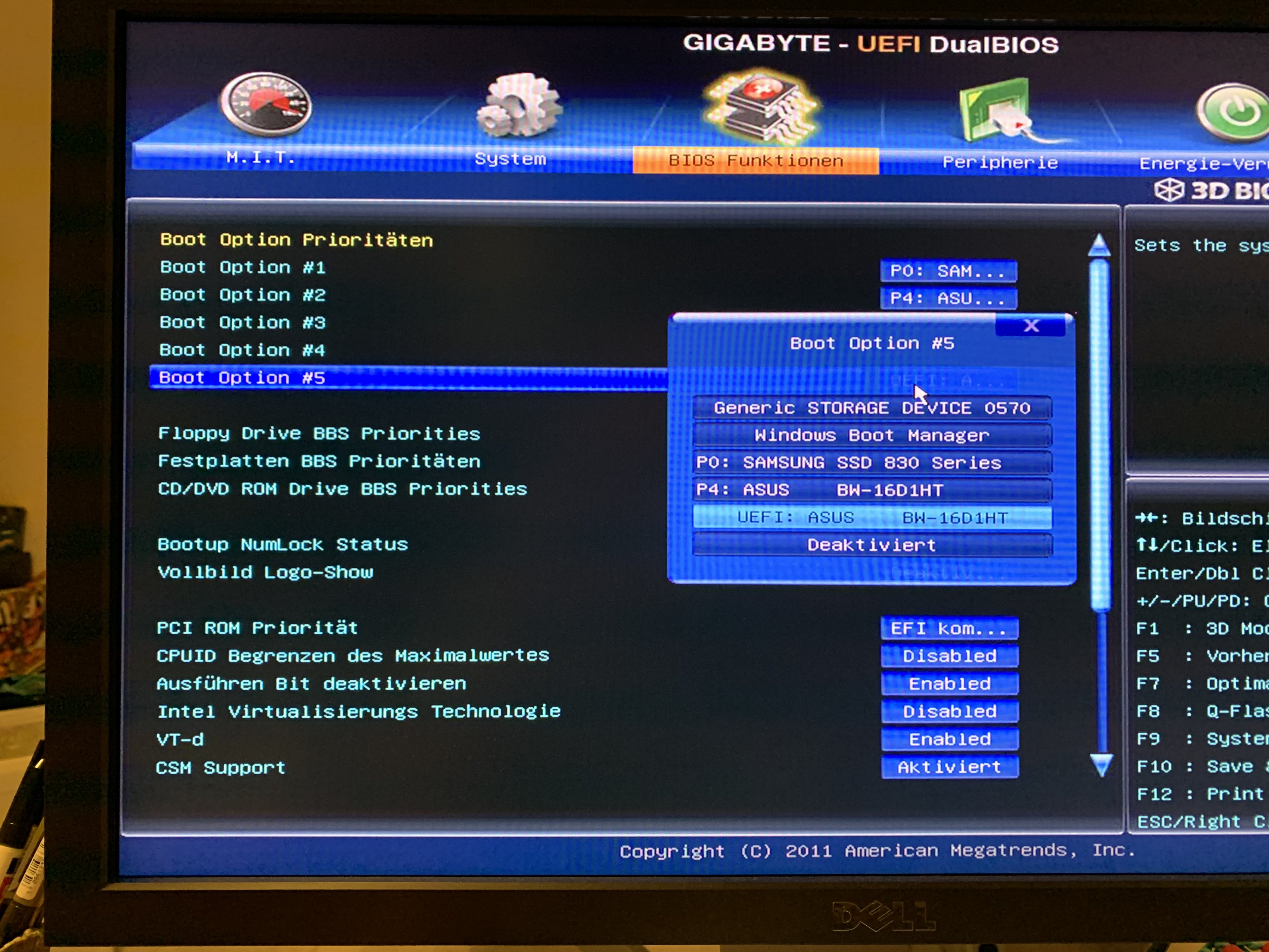

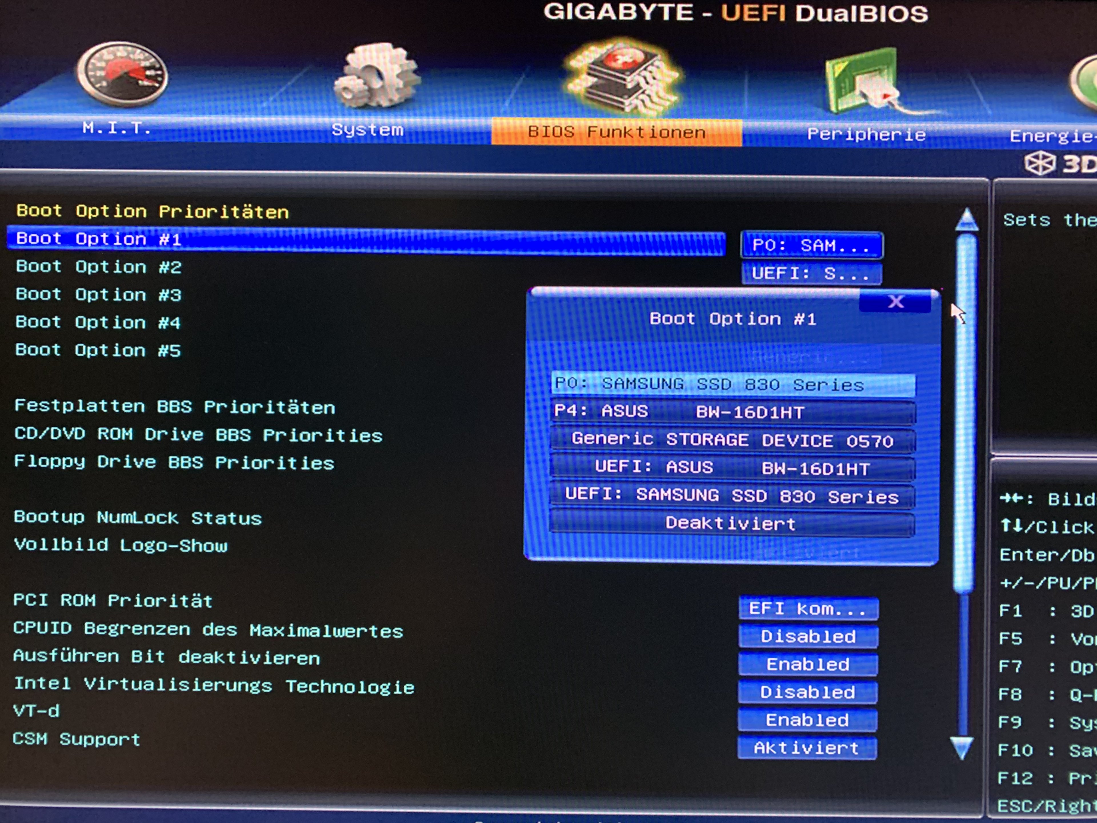

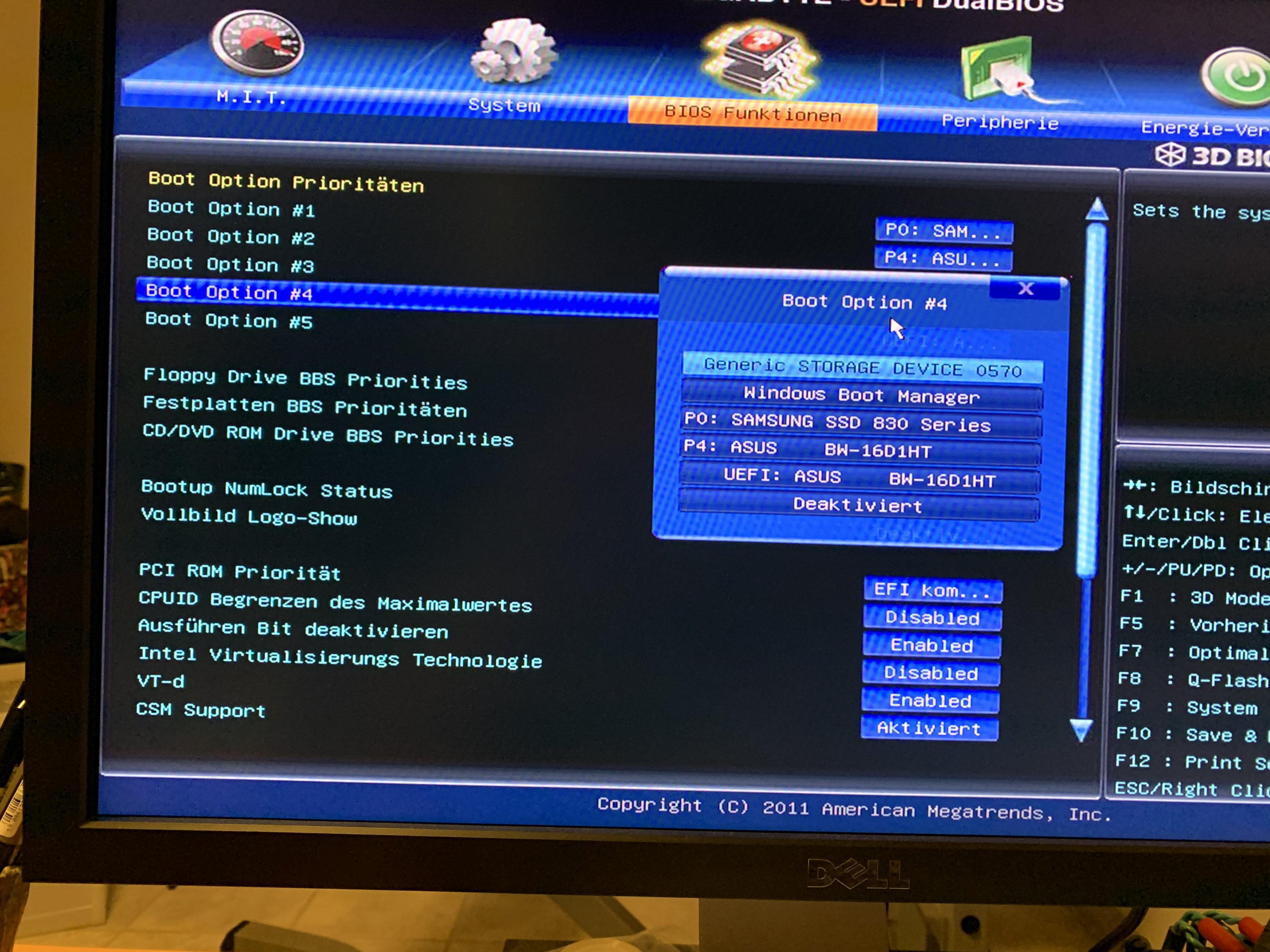

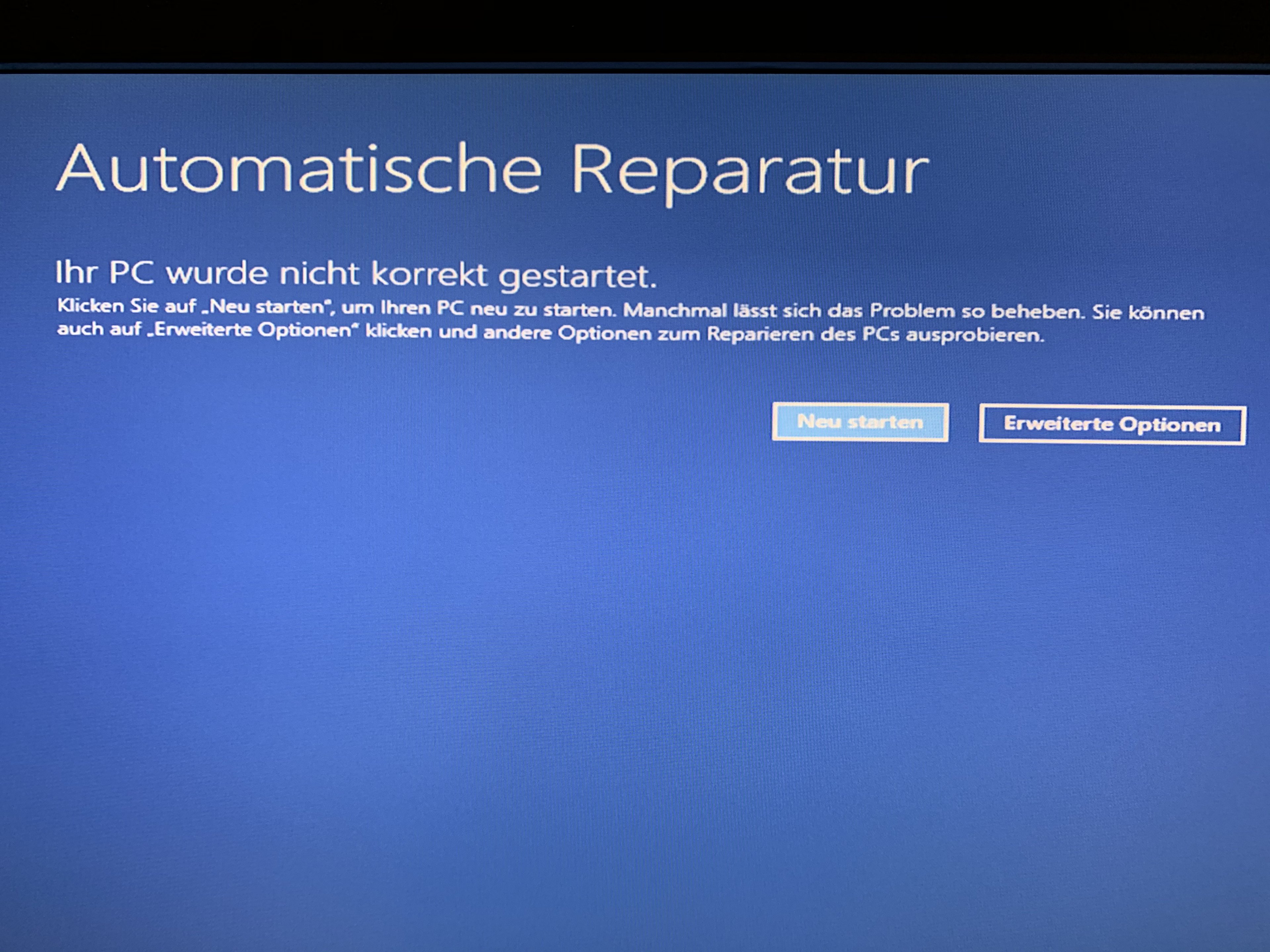

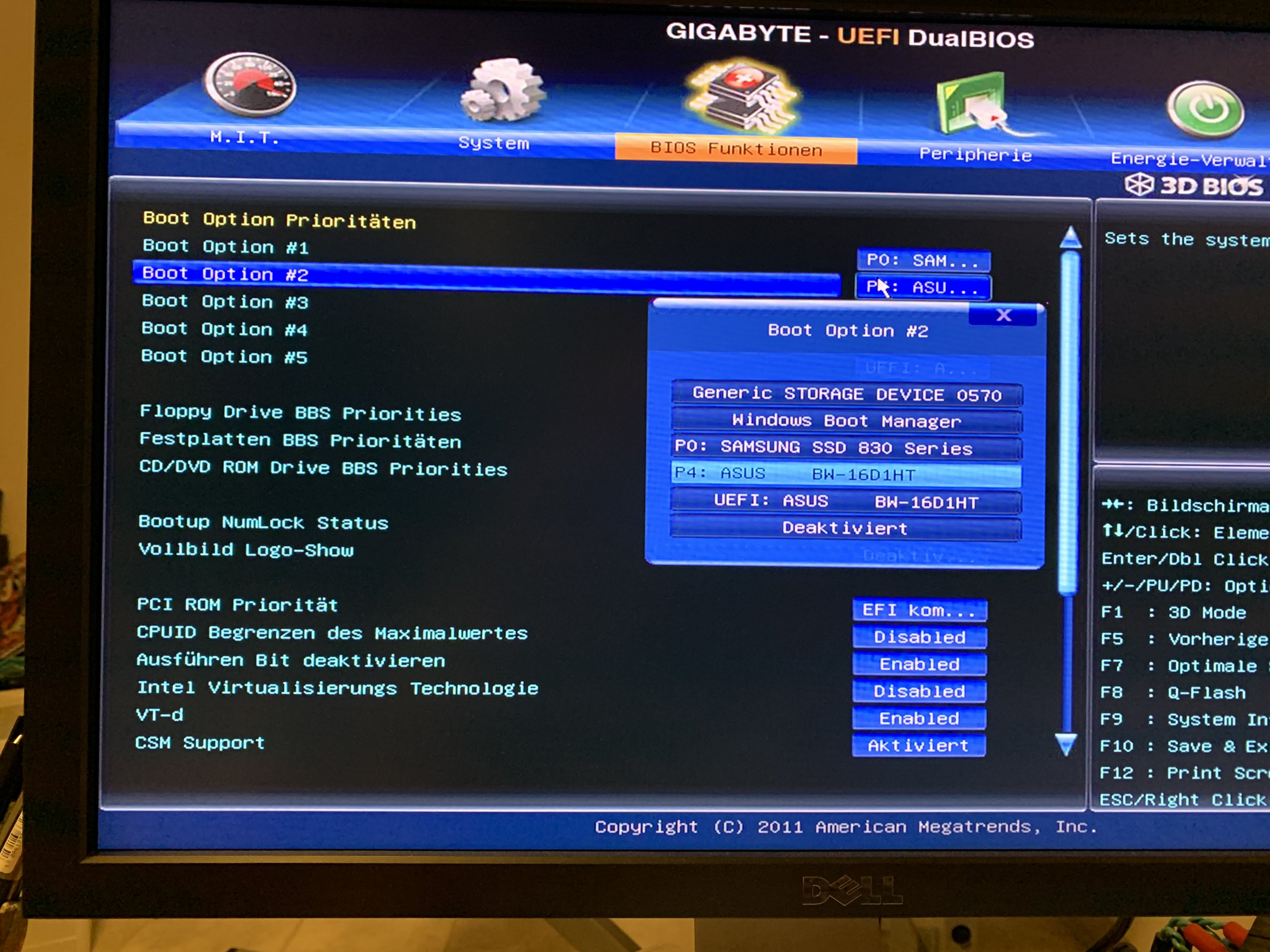

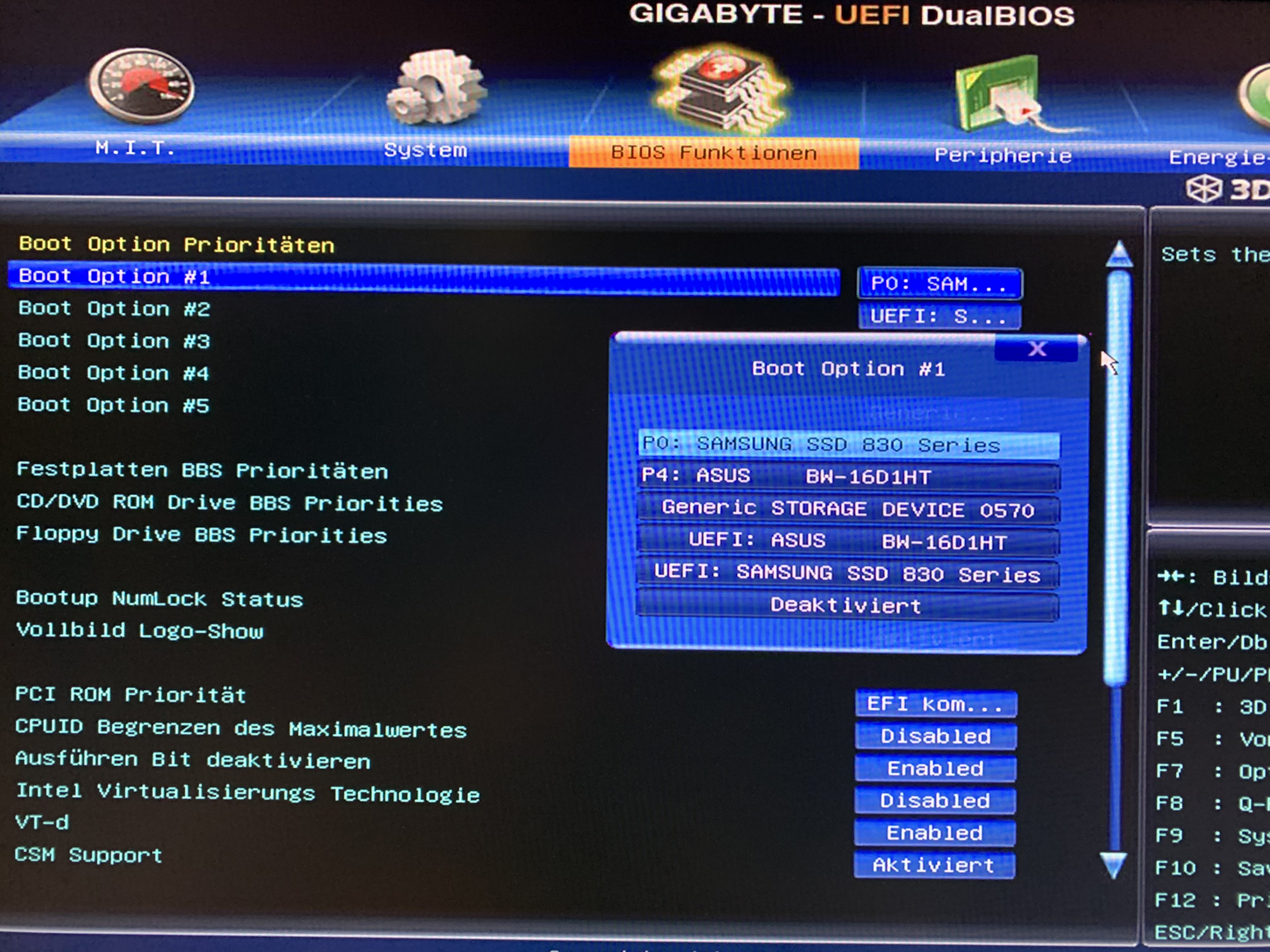

Stell mal die Bootreihenfolge um. Scheinbar findet er nichts mehr zum Booten.
Was steht denn im Boot Menü?
Bzw beim Starten direkt das BIOS Menü aufrufen und mal alle Optionen durchgehen, falls dein Bootmanager bspw. fälschlicherweise auf der HDD liegt oder Ähnliches.

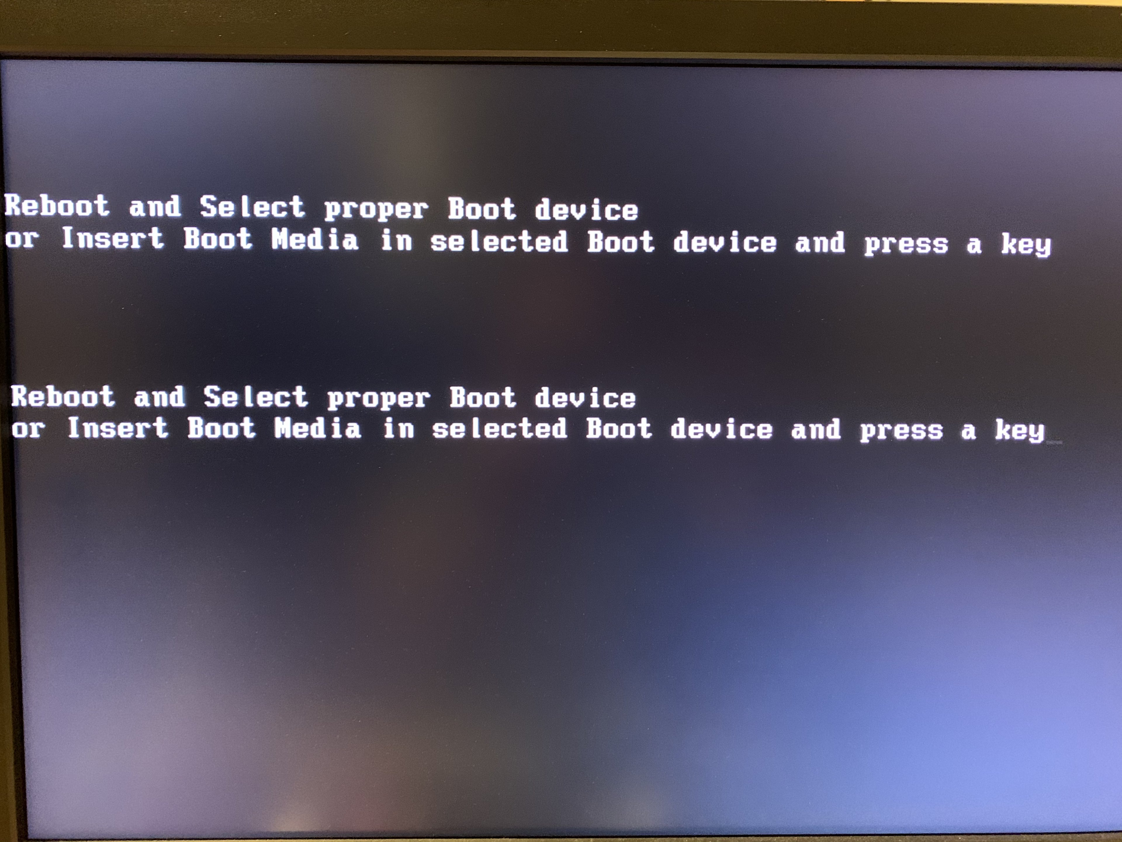

Wie „gesperrt“?!
hab dort als 1. die SSD, 2. Laufwerk, 3. Windows Boot Menu, 4. irgendwas anderes
Das ist die Bootreihenfolge
Irgendwie scheint der beim Start nicht auf die SSD zugreifen zu können?!
Cardhu schrieb:Stell mal die Bootreihenfolge um. Scheinbar findet er nichts mehr zum Booten.

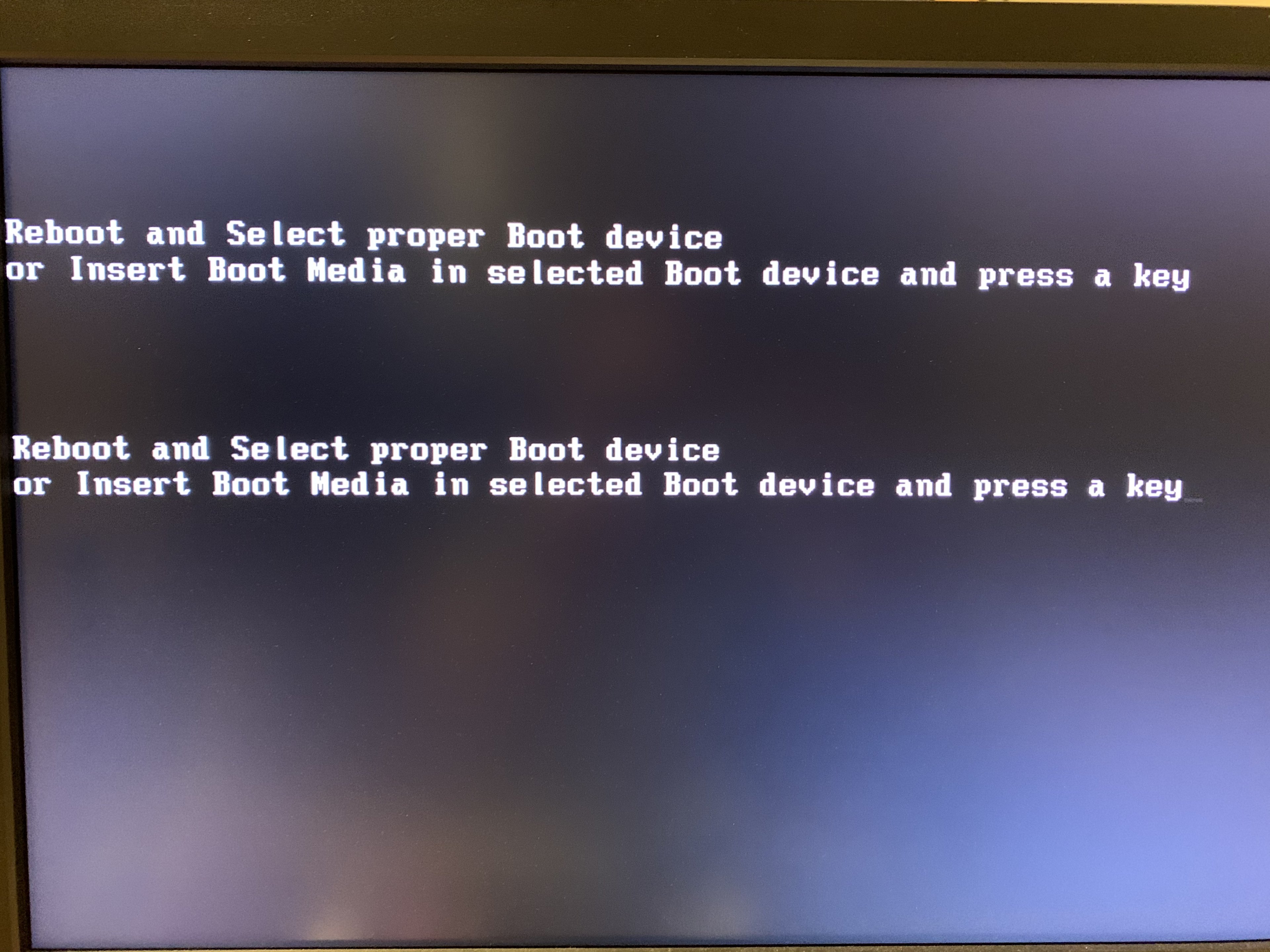

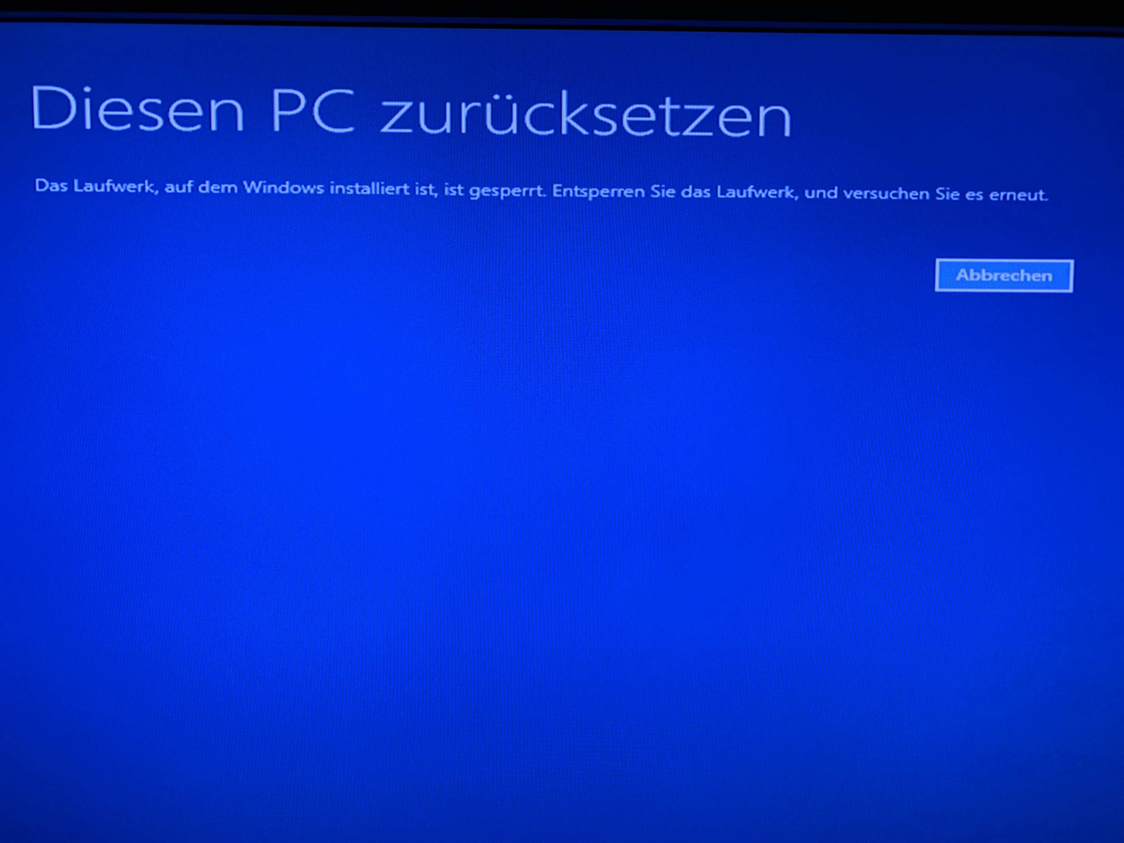

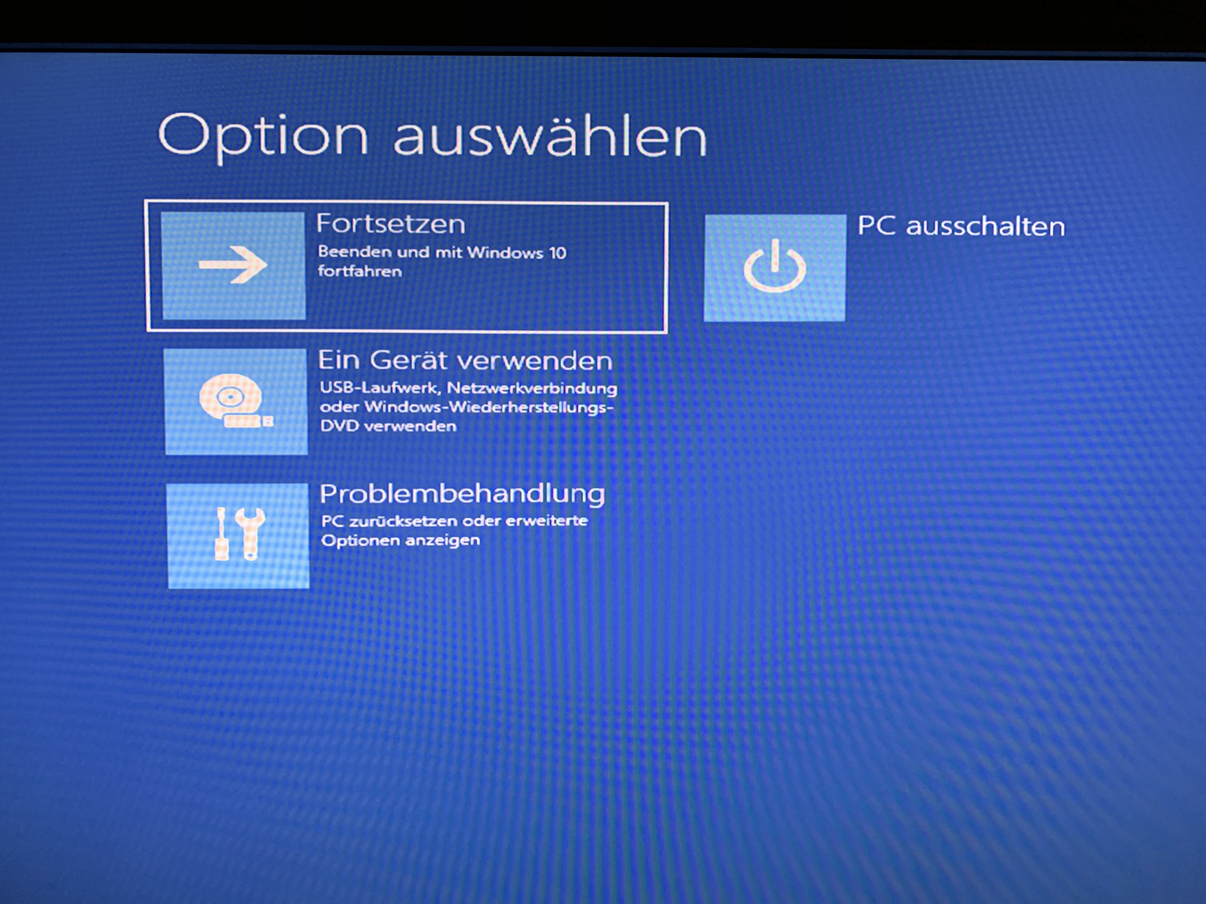

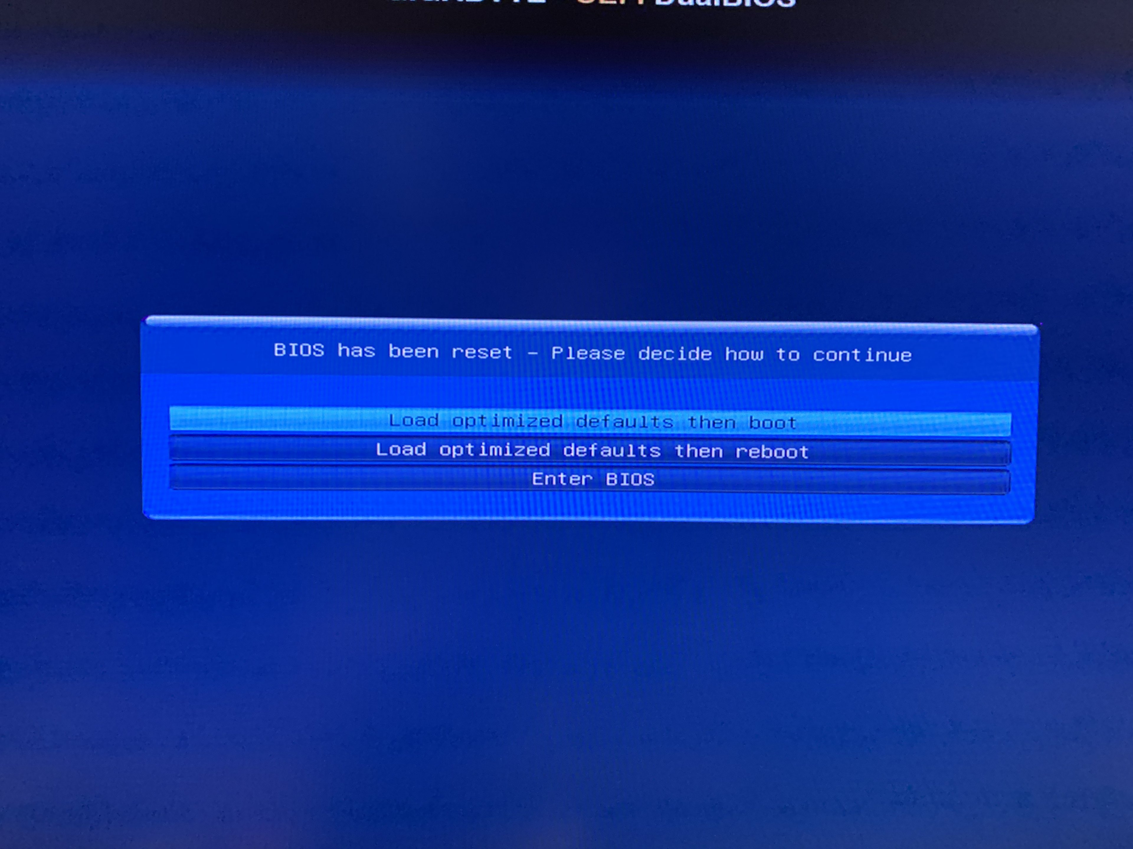

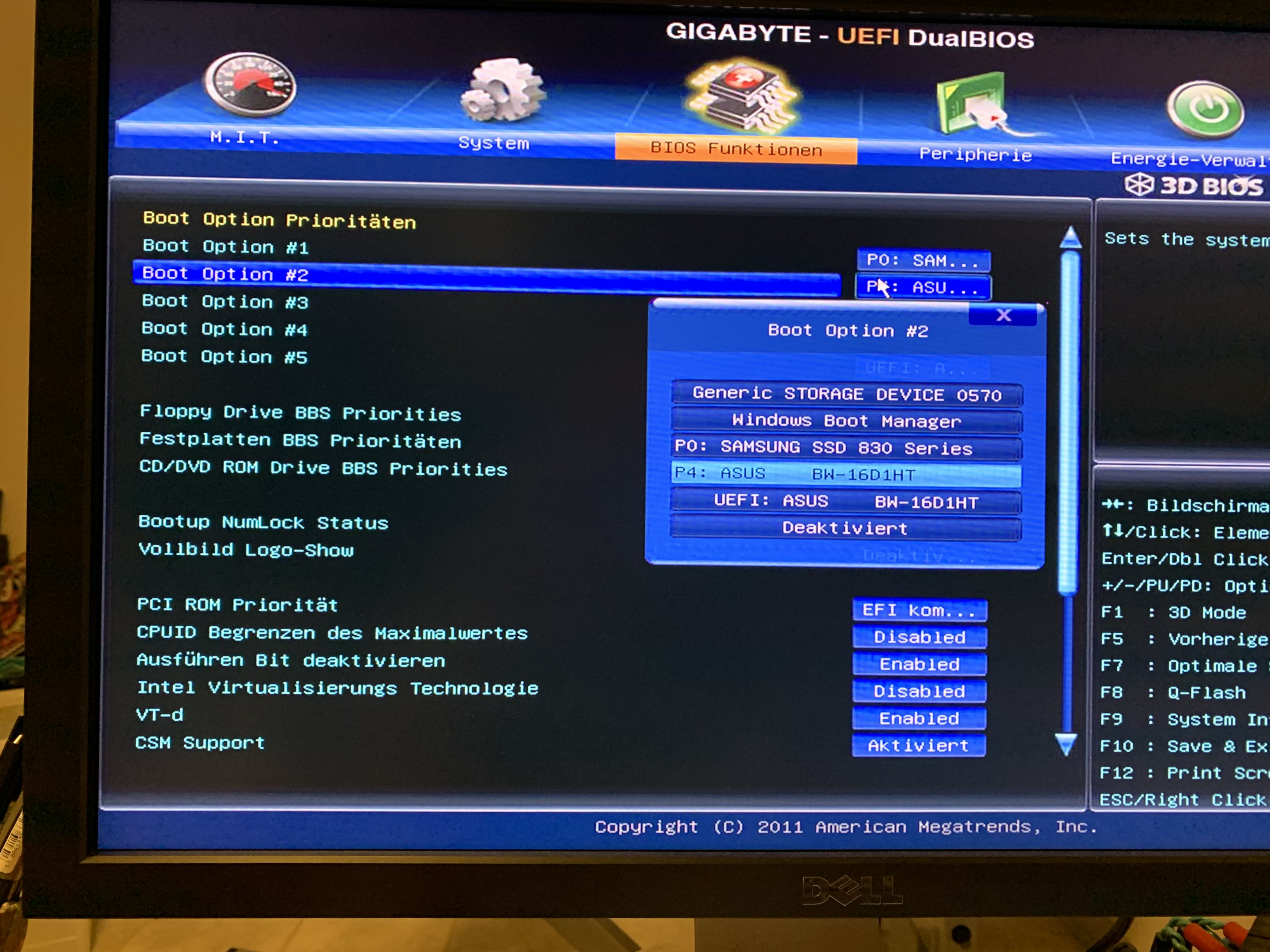

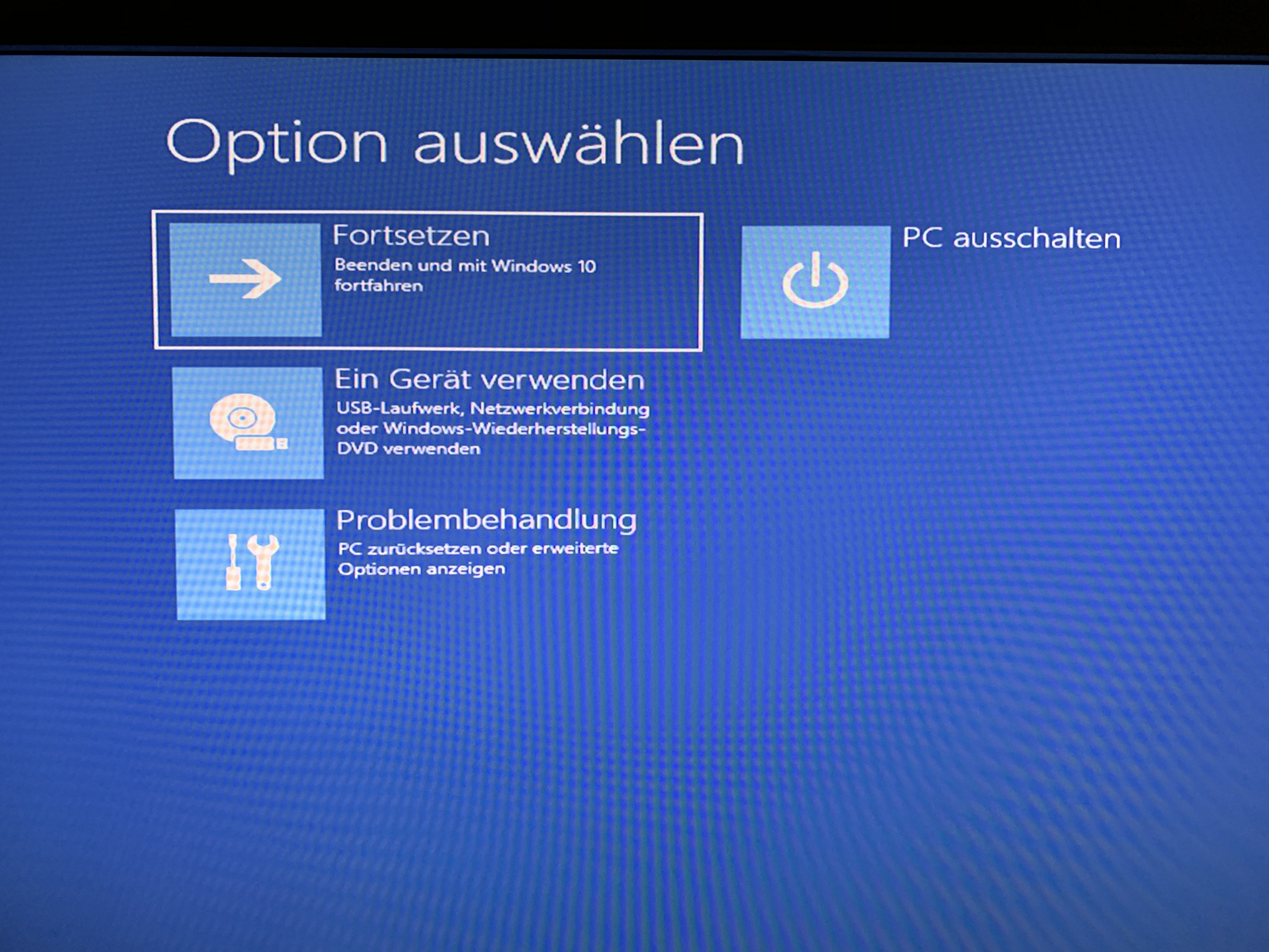

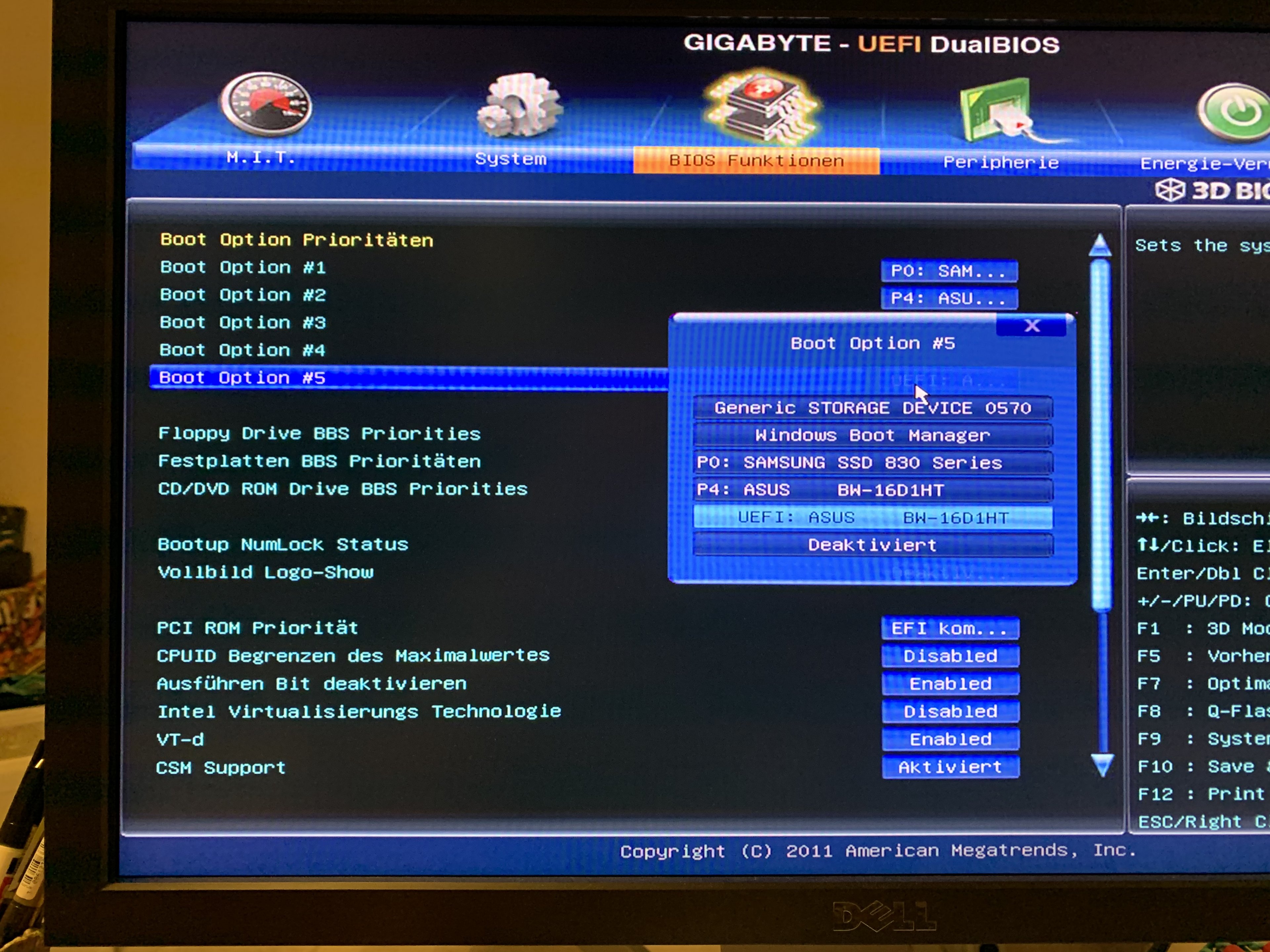

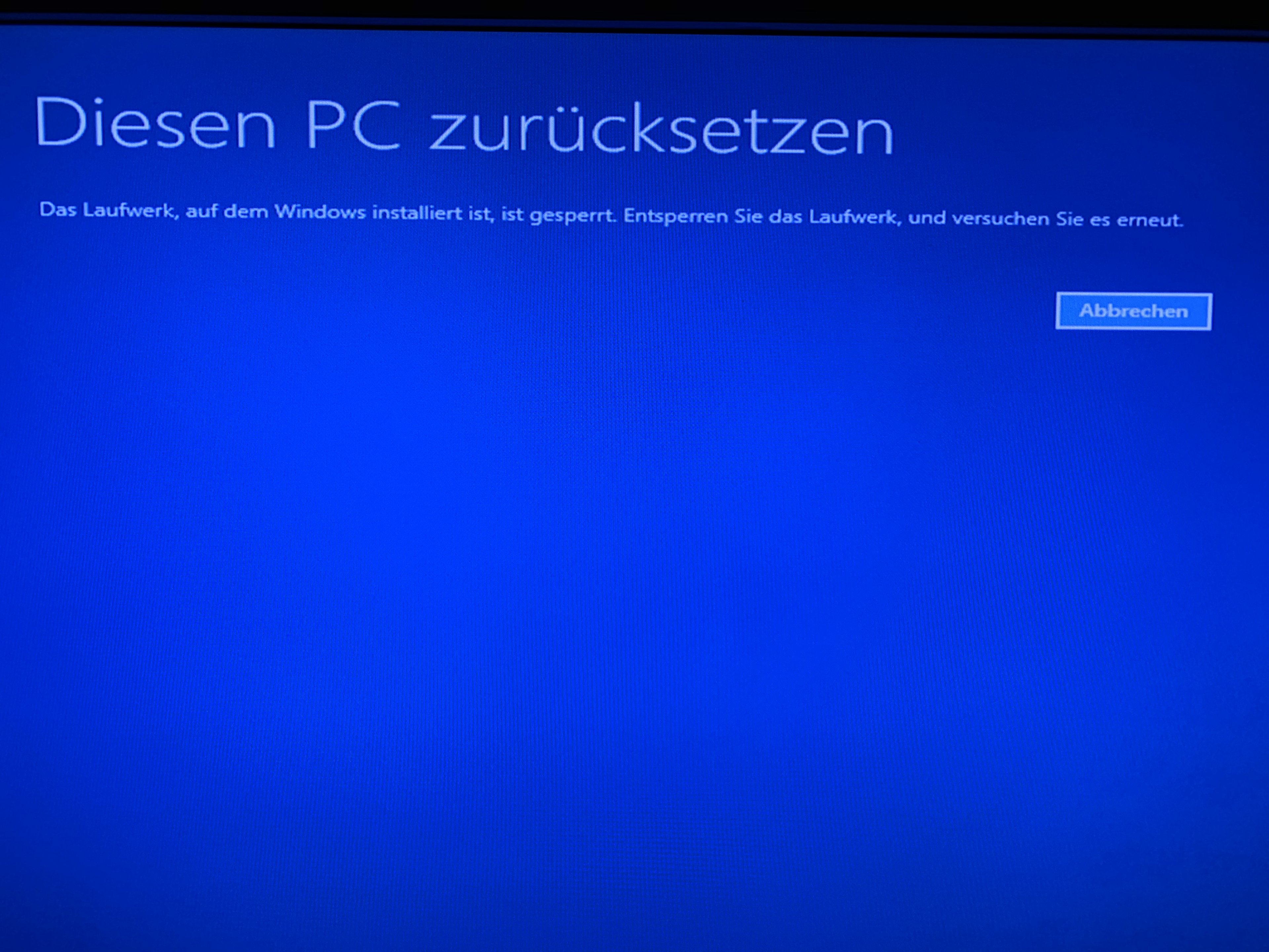

"Gesperrt" ist da ansich nichts. Kann aber grad ausm Stehgreif nicht sagen woran das liegt, auch wenn ich den Fehler schon öfters gesehen hab.
Hast du einfach mal alle Boot Optionen durchgetestet? Außer die Asus-Option, weil die ja dein Laufwerk ist.
Bei welcher Bootoptionsauswahl kommt das mit dem "Zurücksetzen" und dass was gesperrt sei?
Weißt du was dein "Generic Storgae Device ist"?
Hast du noch einen Stick oder Ähnliches angesteckt? Wenn ja, bitte mal rausnehmen. Und am besten deine HDD mal vom Strom abklemmen.

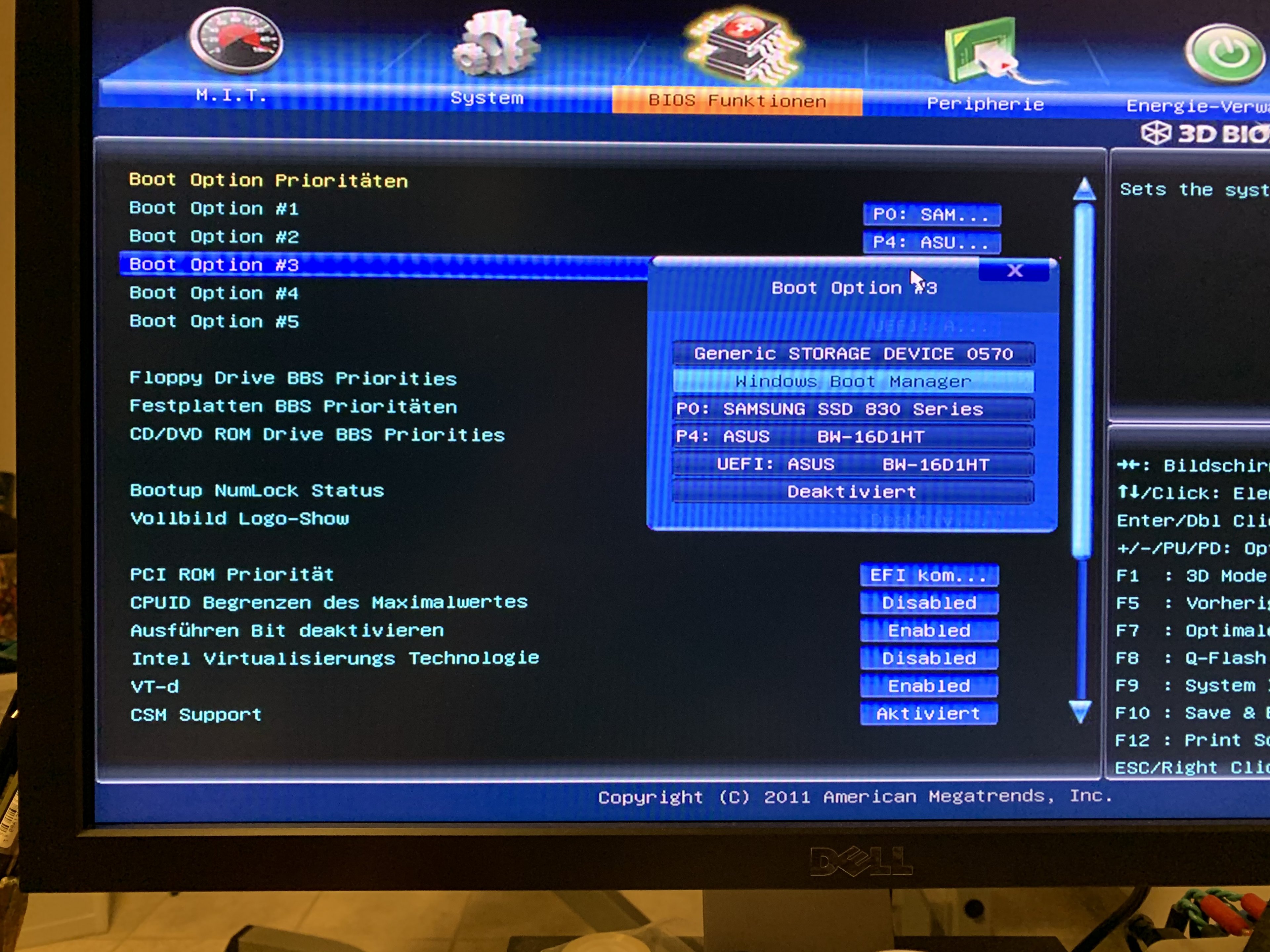

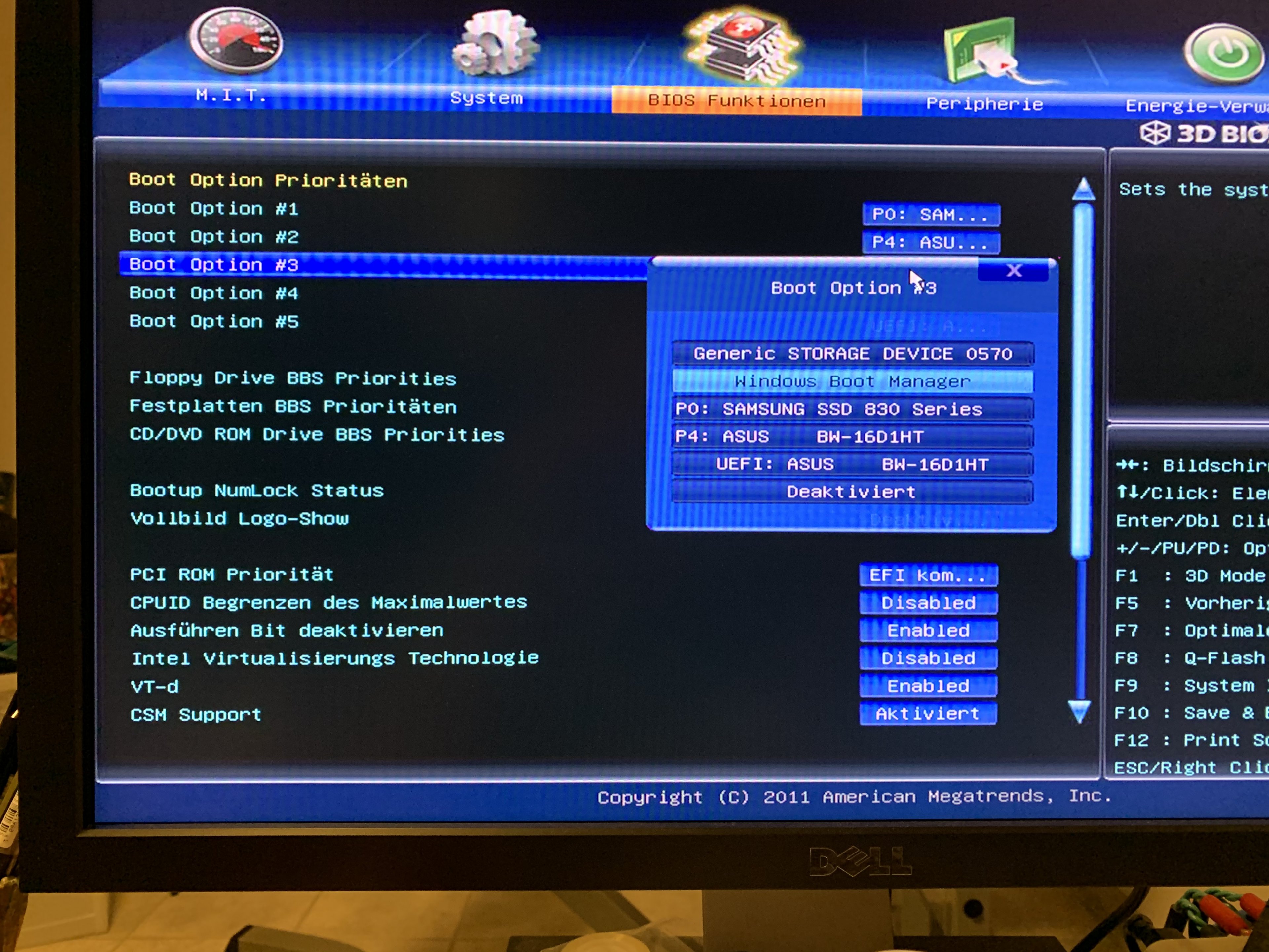

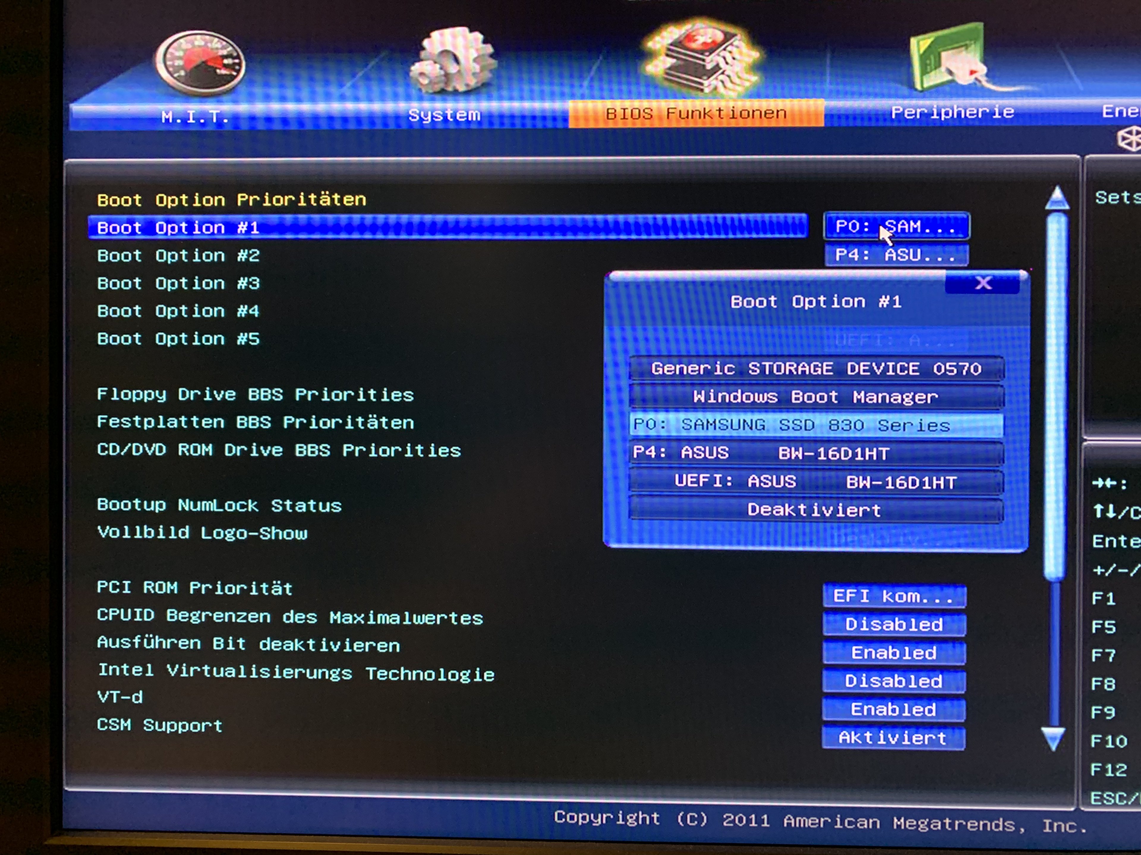

PCTüftler schrieb:Du musst den Windows Boot Manger nehmen, nicht direkt den Datenträger.
teste ich jetzt
WTF.... juhuuuuuuuuu ich bin in Windows 😮
Vielen lieben Dank!

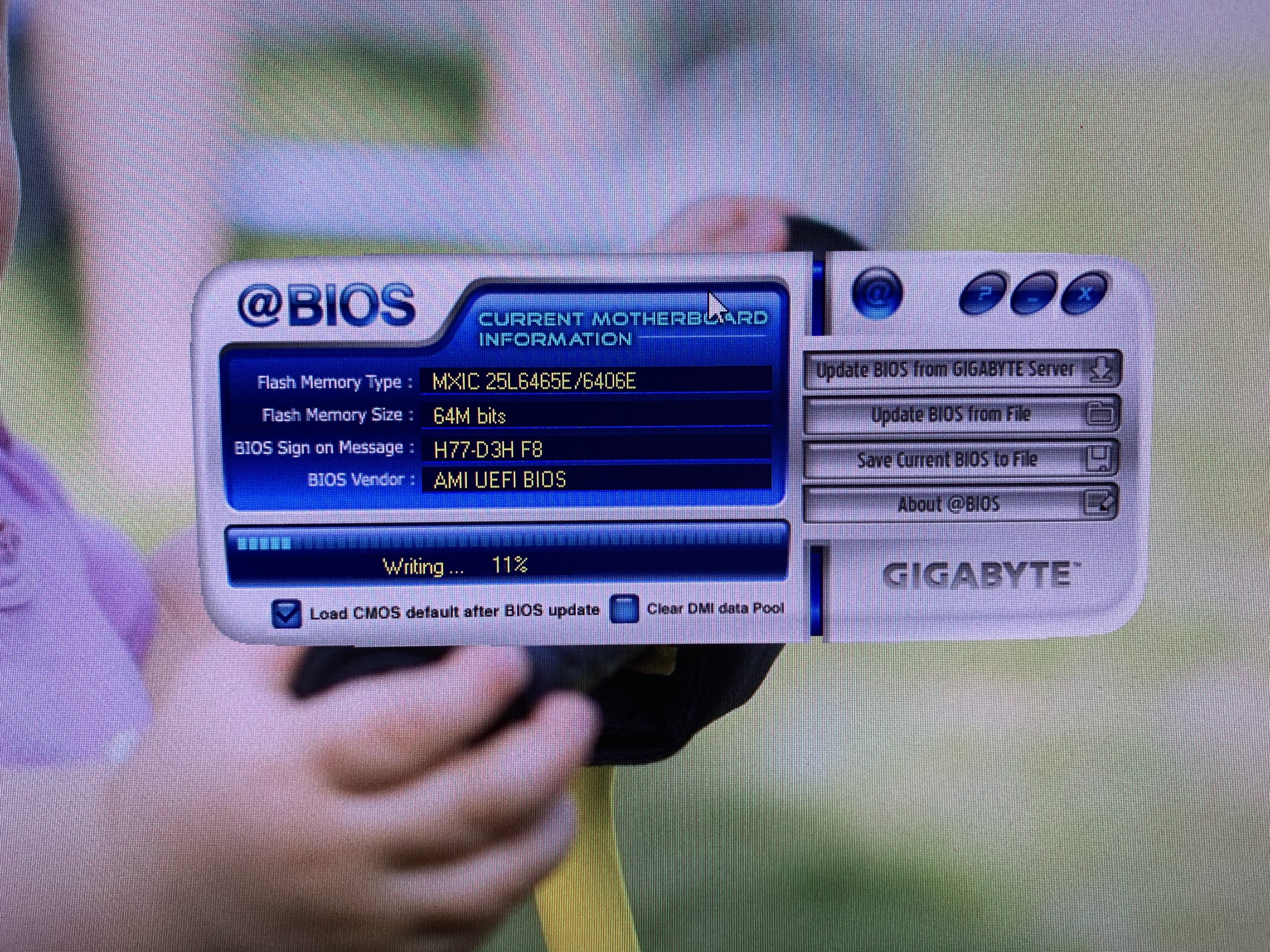

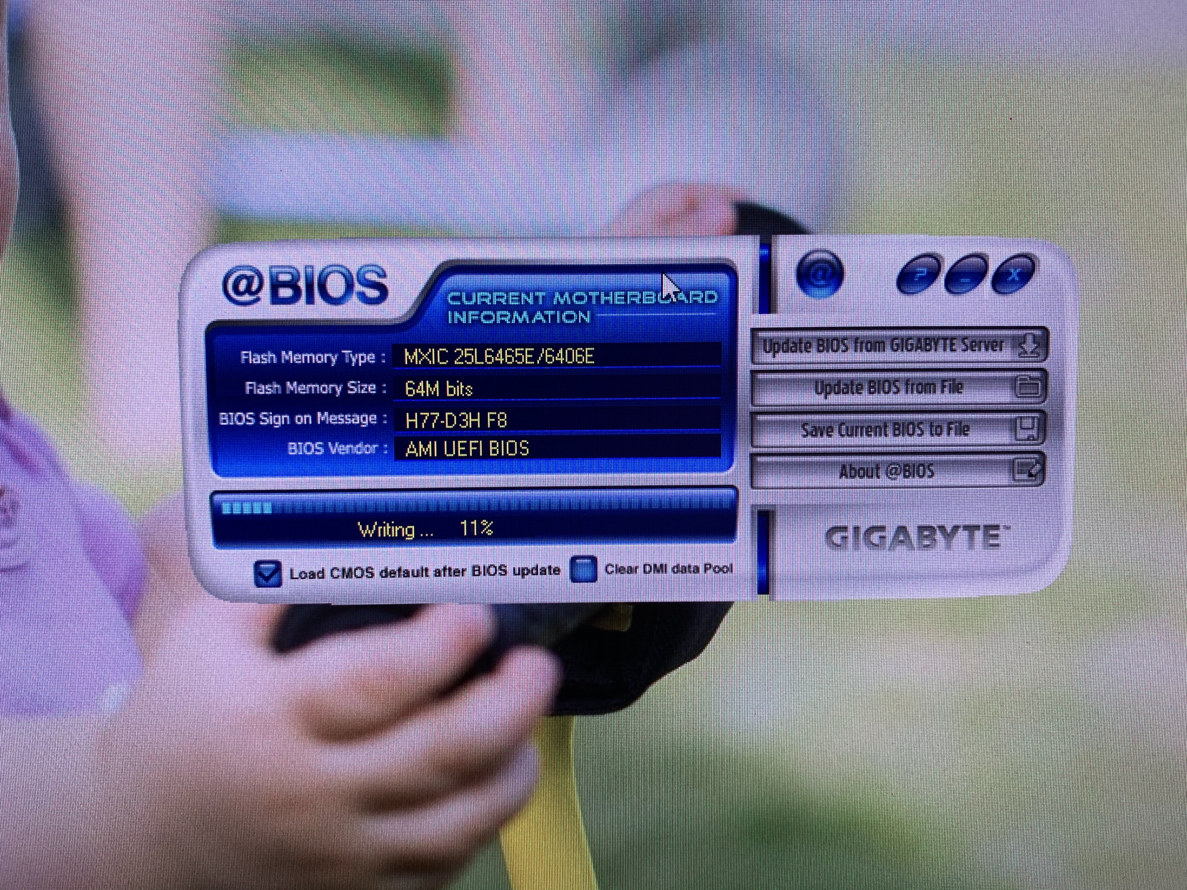

Und jetzt nochmal Bios-Update...
Sonst erkennt der die Karte ja nicht...
Daumen drücken ;-)
Wie hätte es auch anders sein sollen...
gleicher Fehler.... ahhhhhh
Und wieder Backup-Bios...
wie bekomm ich es jetzt hin, dass die Grafikkarte erkannt wird?! Ich bin überfragt...
Cardhu schrieb:Heißer Tipp: Nicht dieses Tool nehmen.
Noch heißerer Tipp: NICHT abbrechen, nur weil es sich "aufhängt" oder du meinst, dass es das tut.
Das BIOS Update führt man im BIOS durch. Da hat man dann auch keine Probleme damit![]()
Hab nichts abgebrochen. Der sagt fertig, neustarten.
dann alles putt
okay. Dann muss ich, sobald er wieder läuft, das im Bios machen, mal gucken wie das geht..

BIOS niemals über Windows updaten sondern immer direkt im BIOS selbst. Dazu die BIOS Datei entpackt auf einen USB Stick verfrachten und los gehts.
Hier das BIOS runterladen:
https://www.gigabyte.com/Motherboard/GA-H77-D3H-rev-11/support#support-dl
PCTüftler schrieb:Freut mich!

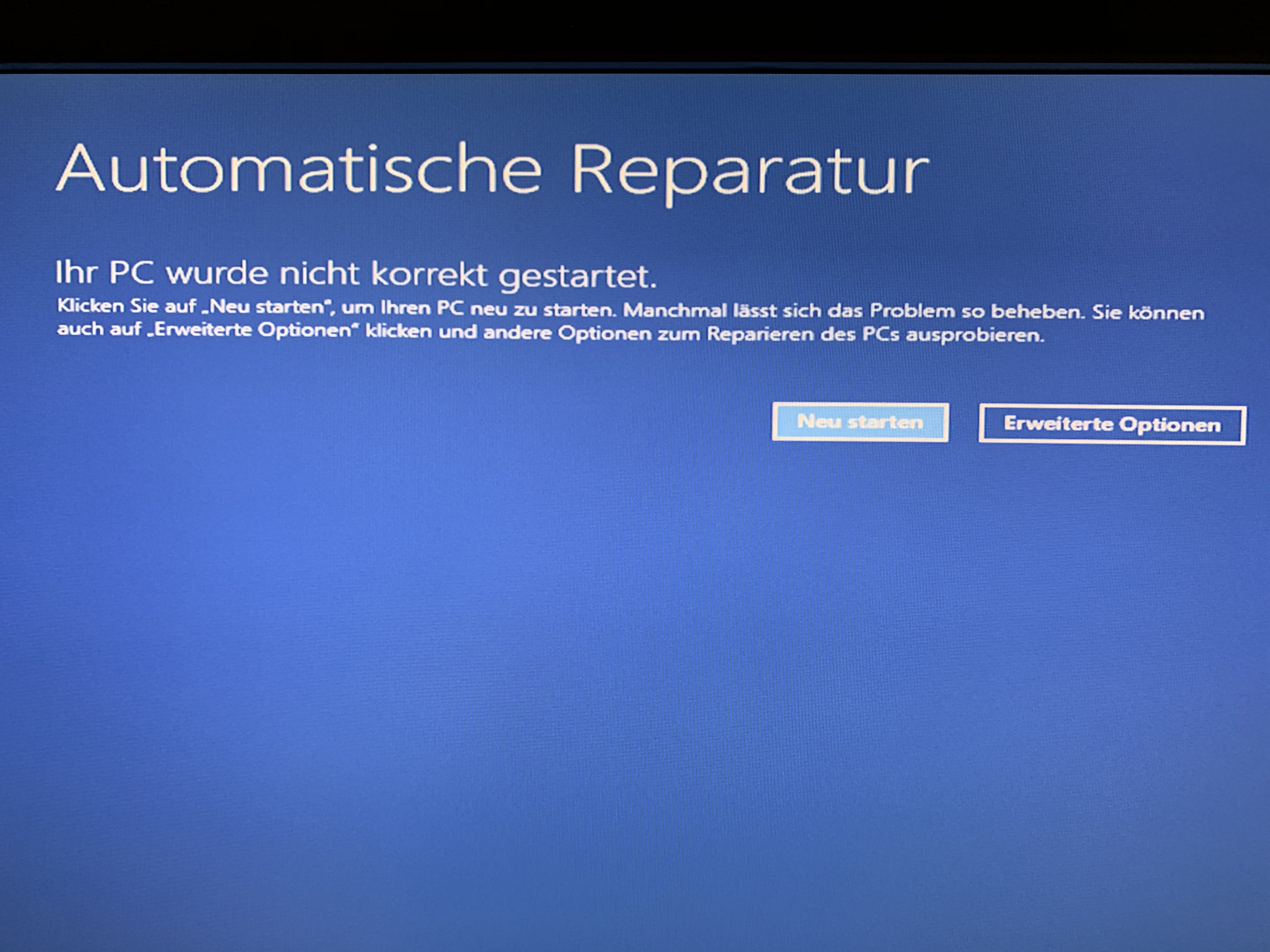

Probiere ich, sobald es ein zweites Mal mit der Reparatur geklappt hat... 😅
Was irgendwie grad nicht klappen will.... argh
Ich versteh nicht warum ich den Boot Manager jetzt nicht mehr auswählen kann?!
PCTüftler
Fleet Admiral
- Okt. 2008
- 23.473

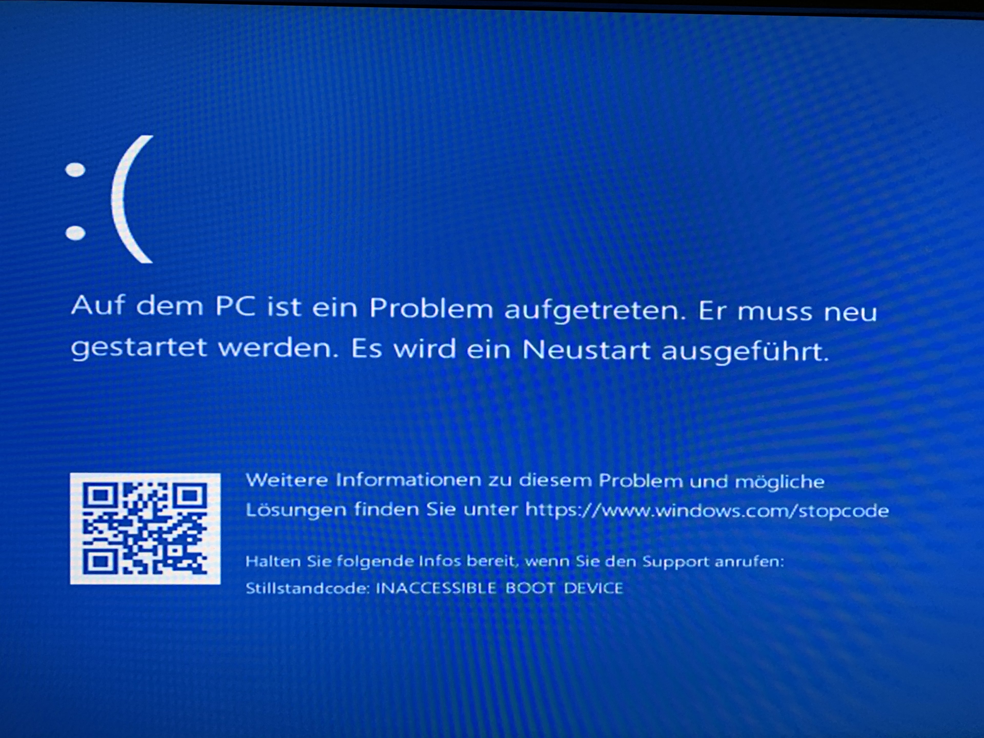

Weil du nicht auf AHCI umgestellt hast?
Also nochmal zum BIOS Update, wenn du das Hindernis überwunden hast.
Dazu wie oben schon geschrieben die Datei herunterladen und entpackt auf einen USB Stick geben, danach ins BIOS gehen und "F8" drücken, damit startest du das Q-Flash Tool.
PCTüftler schrieb:Hast du nach dem Umstellen auf AHCI auch neu gestartet bzw. das BIOS neu geöffnet?
ja schon mehrfach
Habe jetzt UEFI genommen bei der SSD statt P0... hat geklappt... soll verstehen wer will 😅🙈
