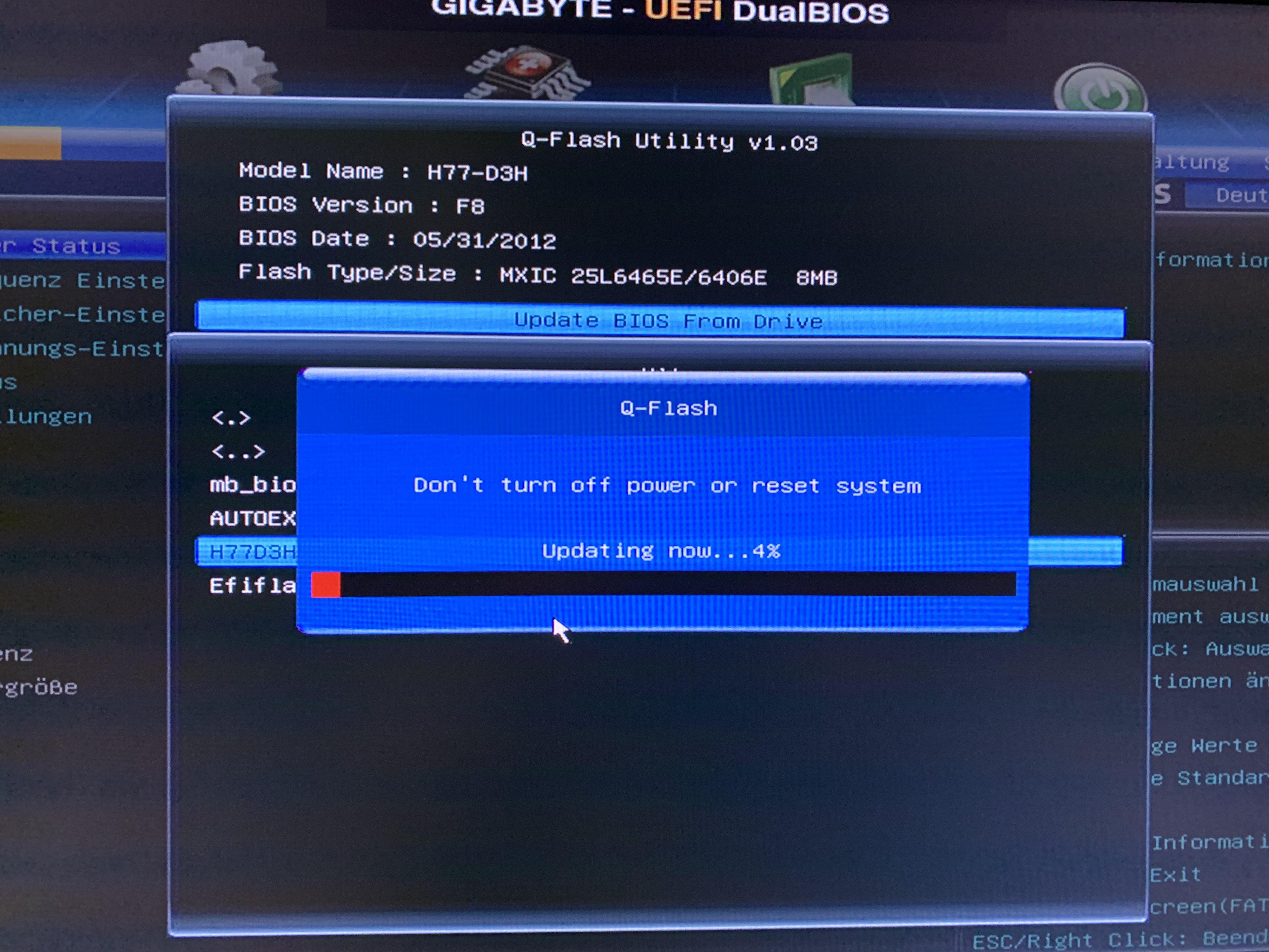

Dann mach mal das BIOS Update wie oben beschrieben, dann schauen wir weiter.
PCTüftler schrieb:
Gut, sehr merkwürdig.
Bin dabei

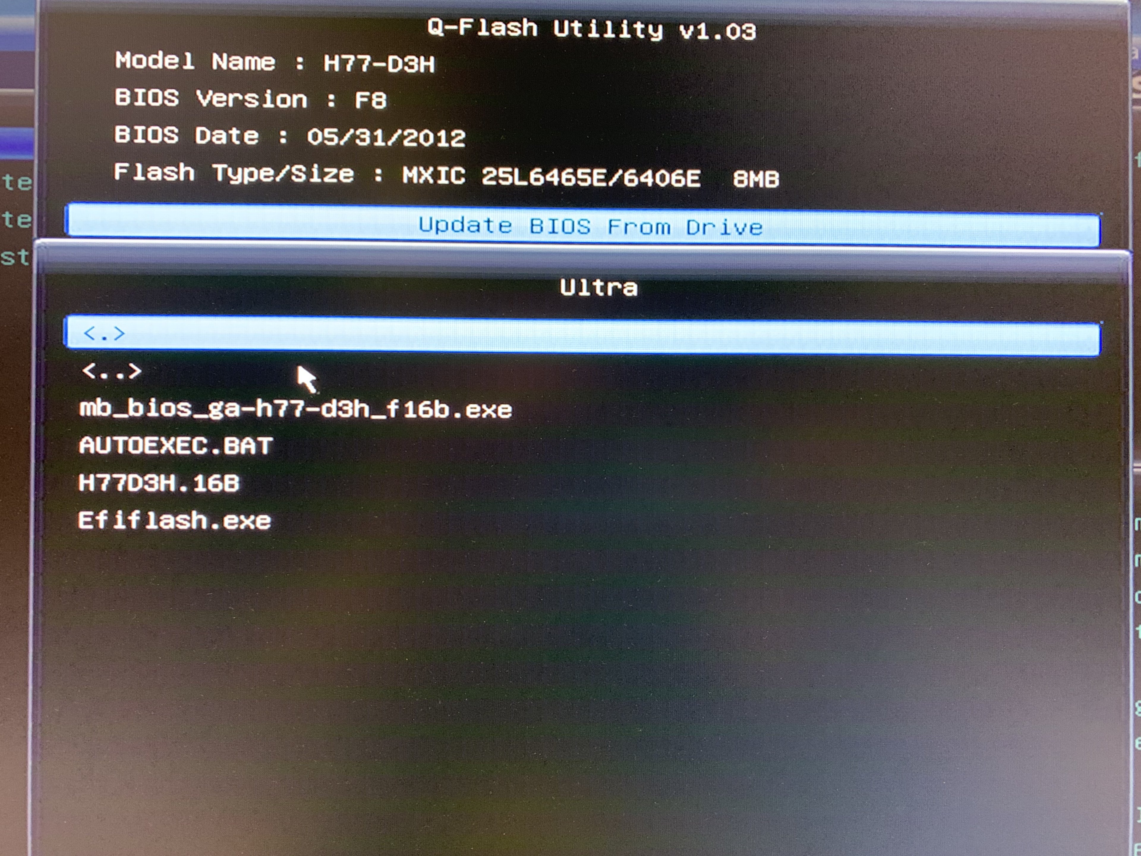

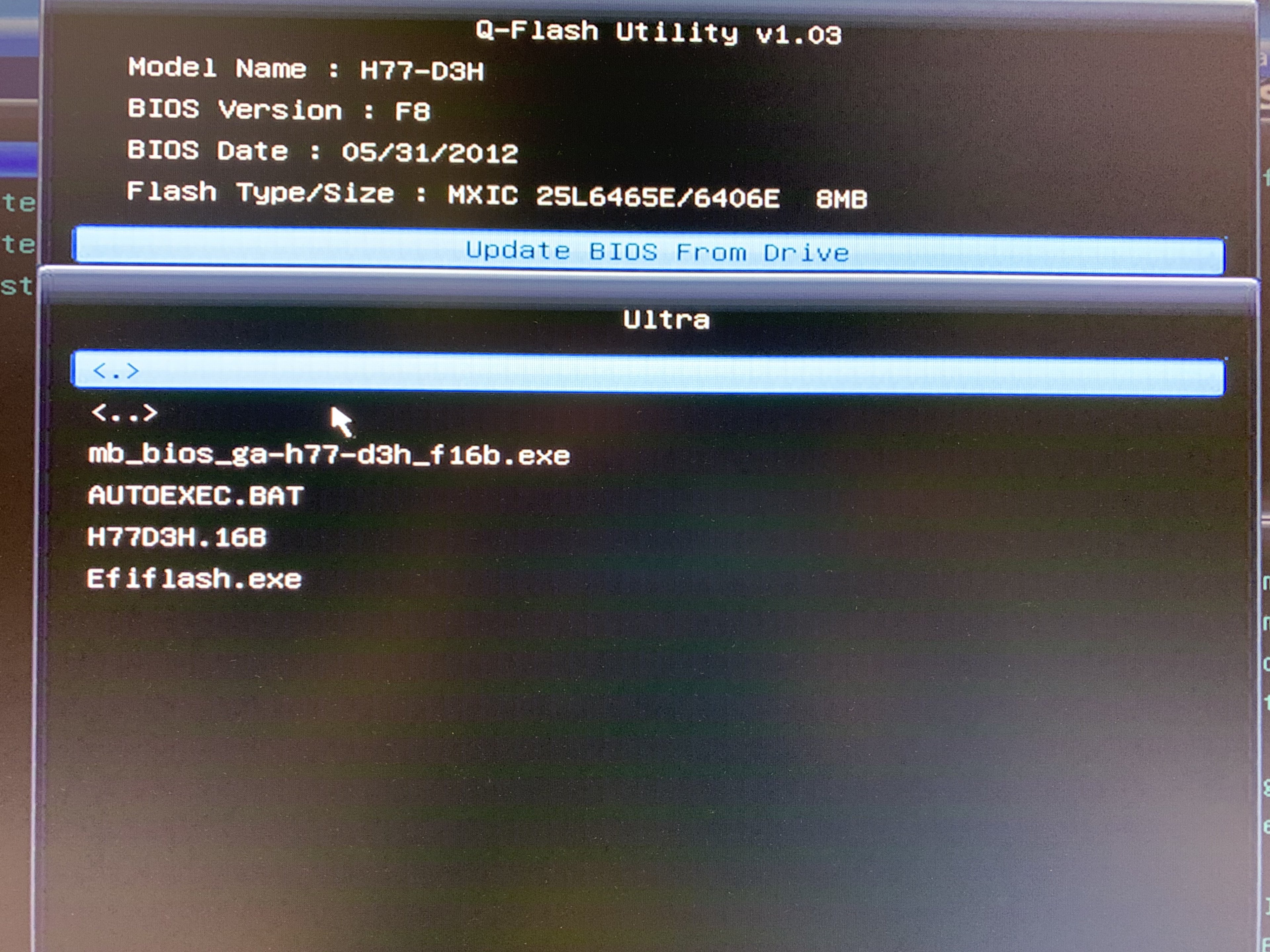

Welche der Dateien?

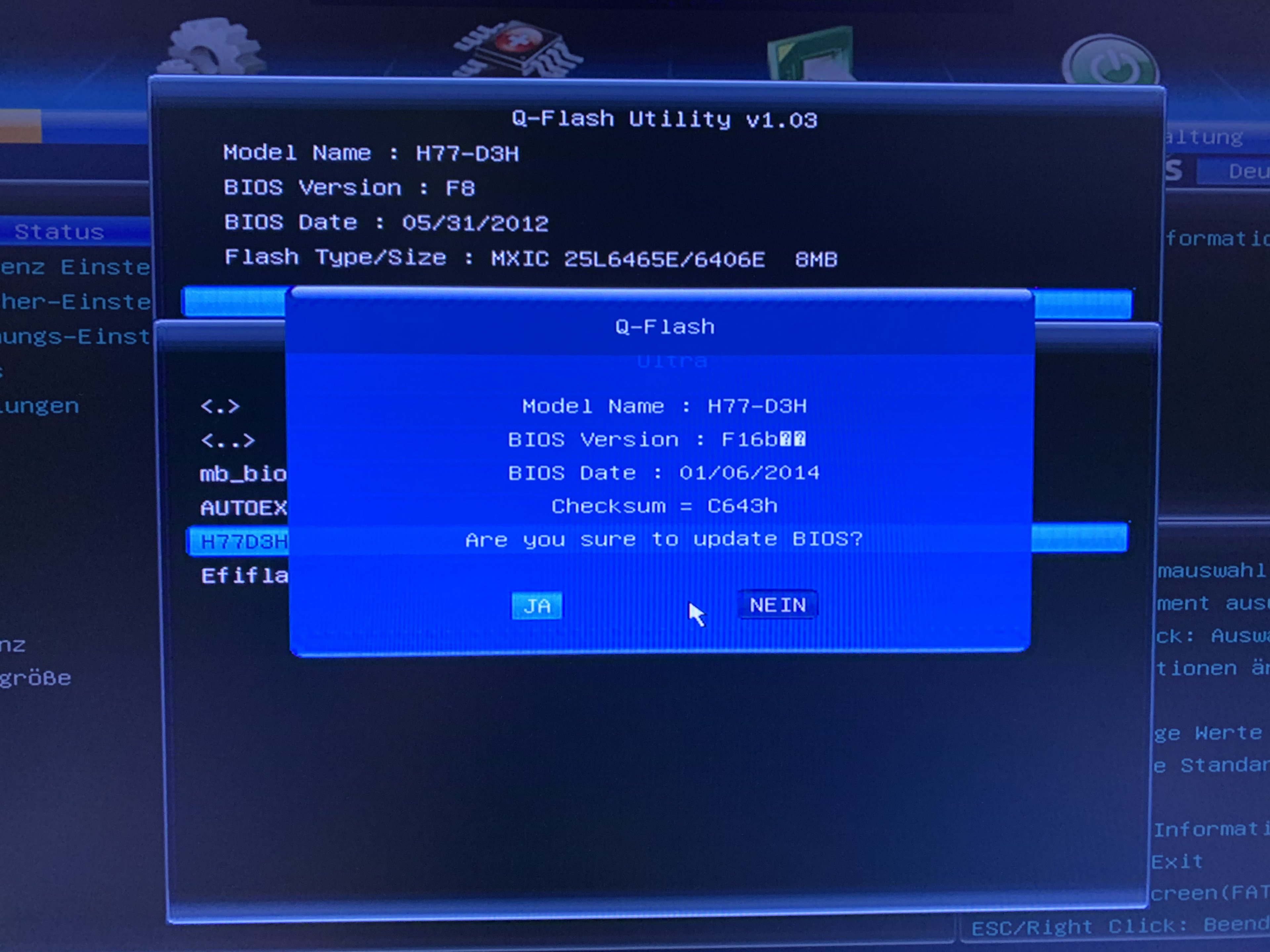

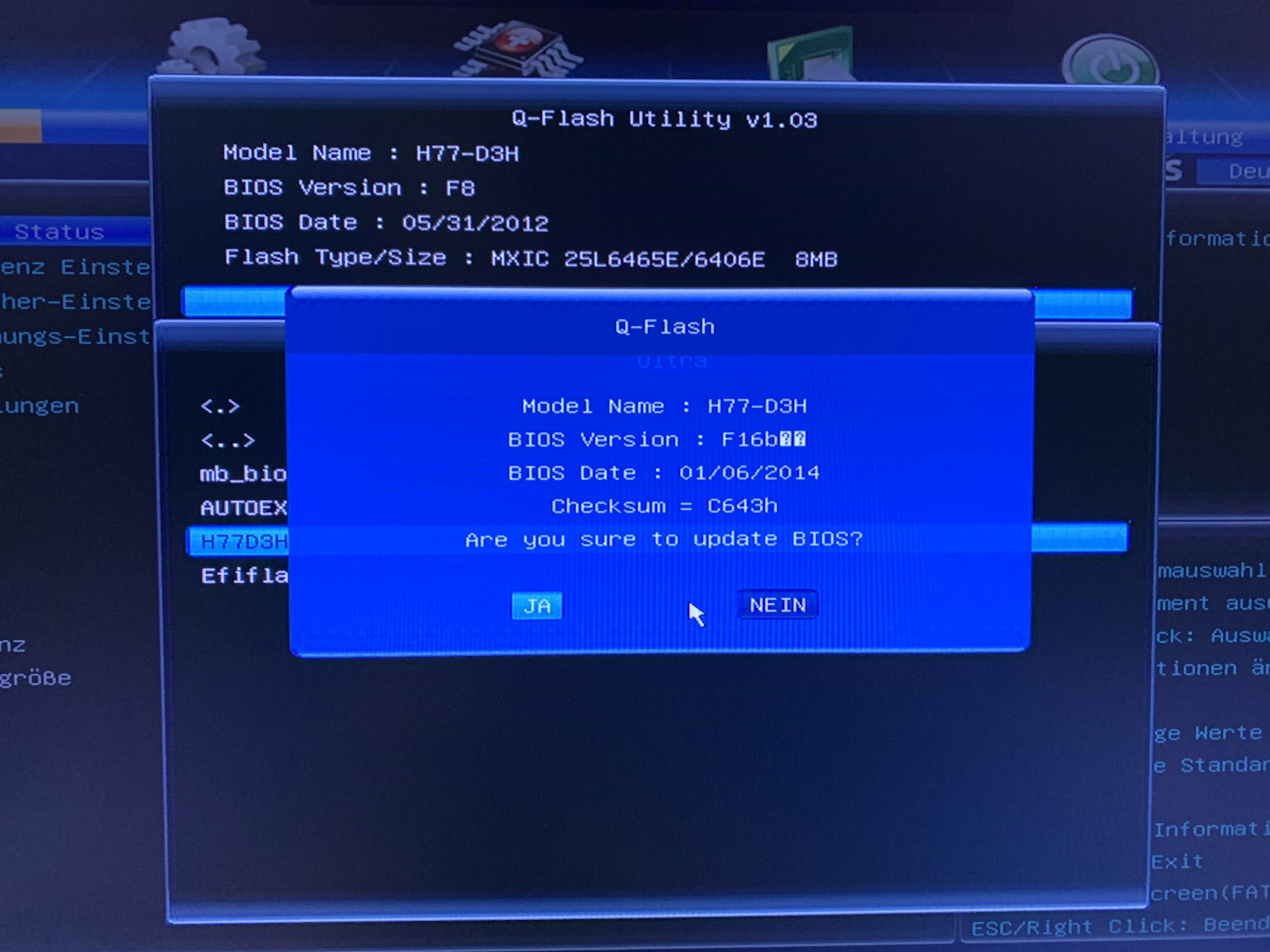

Ich bin mir nicht ganz sicher, aber ich denke es ist die 3. Datei, also H77D3H.16B
Aber keine Sorge, sollte da etwas nicht passen macht er auch nix. :)

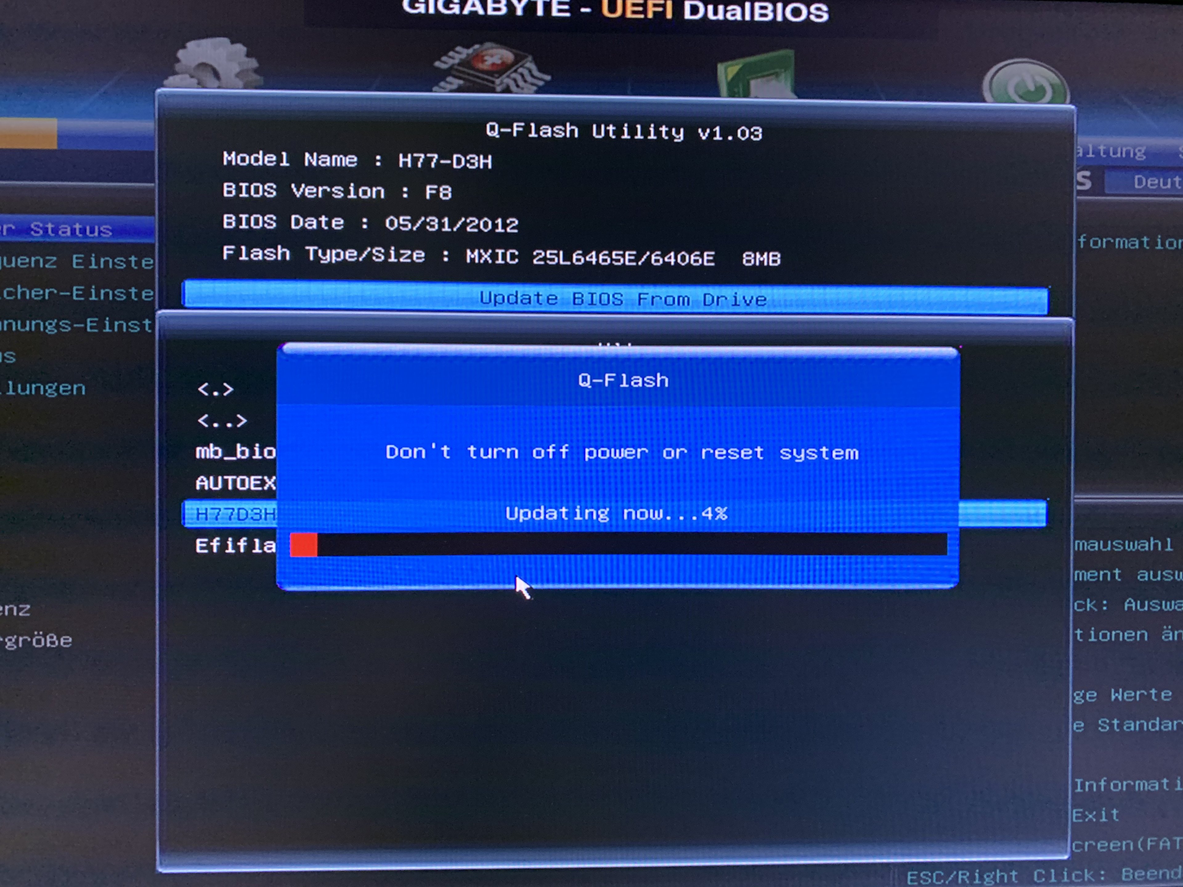

Hab ich ne Wahl....?! 🙈
Daumen drücken..... 😂🙈

Würde es nicht passen hätte der Prozess gar nicht gestartet, also alles gut. :daumen:

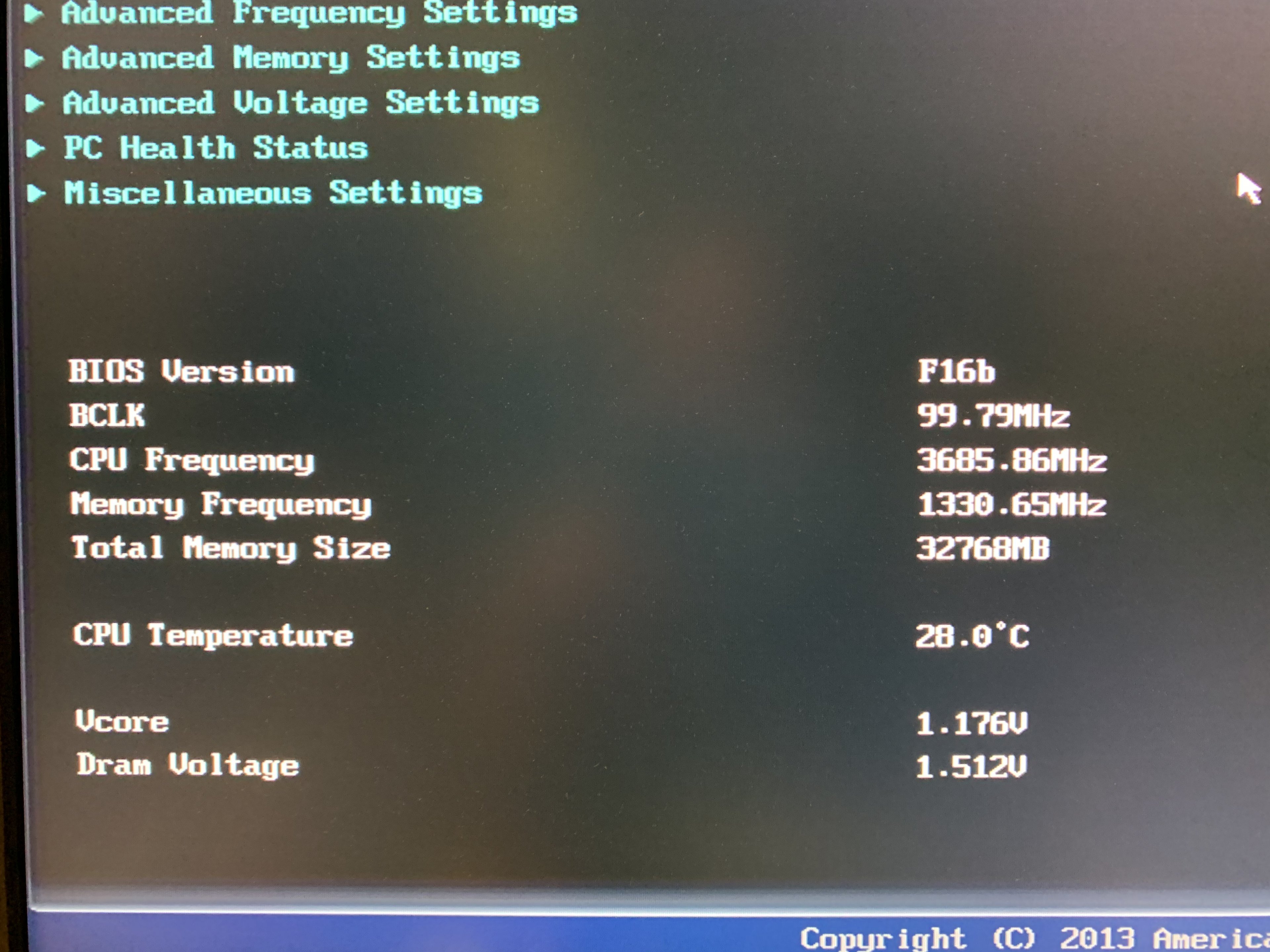

YES
und die neue Grafikkarte ist auch drin
Installiere grade die neuen Grafikkartentreiber!
juhuuuuu
vielen, vielen Dank!
Ihr habt mir sehr geholfen!!!!
