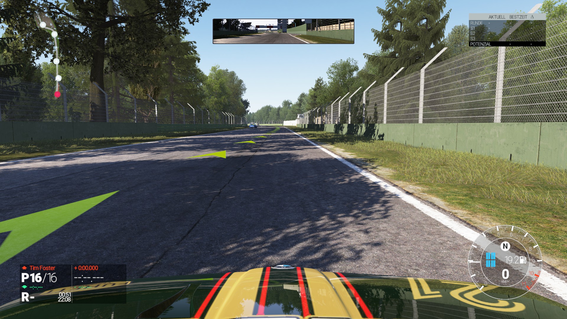

Hi Leute,
ich habe vor ein paar Tagen auf Windows 10 upgegradet.
Jetzt fällt mir auf, dass in so ziemlich jedem getesteten Spiel das Antialiasing nicht richtig funktioniert.
Erst dachte ich, dass es am Spiel läge, aber es ist überall so.
(Project Cars, Wolfenstein - New Order, FarCry4, SplinterCell Blacklist, The Forest)
Der Treiber ist schon der neueste und wurde bereits auch neuinstalliert. (Auf vorige Version brachte nichts)
Es ist ja nicht so, als gäbe es keine Kantenglättung, aber sie ist einfach nicht ordentlich.
Bis zu Entfernungen von 10-15m im Spiel funktioniert es, danach nicht mehr.
Und das ganze obwohl Windows 10 einige FPS mehr bringt.
DSR brachte leider auch nichts, selbst bei 4-fach gab es Flimmern, obwohl etwas weiter weg. [FPS unter 20]
Hat jemand ein ähnliches Problem bzw. eine Idee? :/
Mein System:
Windows 10 x64
AMD Phenom II X4 955
MSI 870A-G54
16 GB DDR3 RAM 1600 Mhz
Nvidia GTX 970 Gainward Phantom
SSD Patriot Wildfire
Grüße
Martin
Ich dachte immer alle Antialiasing-Algorithmen funktionieren auf Ebene der Bildschirmfläche, also unabhängig von der Entfernung. Könnte es nicht auch an der Anisotropischen Filterung oder am Mip-Mapping liegen? Ohne Anisotropische Filterung können weiter entfernte Texturen mitunter sehr stark flackern.
Es gibt AA das in den Renderprozess eingreift und dabei auch zwischen Objekten unterscheidet, das nennt man PreProcessingAA und dann gibt Unschärfe Filter die das fertige Bild weichzeichnen, das ist dann Post ProcessingAA. Letzteres bringt immer Unschärfe mit.
Ich habe gestern mein zweit System mit Windows 10 Diablo ausprobiert und irgendwie ist die integrierte AA Lösung auch gefühlt nicht mehr dasselbe wie vorher. Habe mir aber nichts bei gedacht, da ich normaler weise kein AA verwende.
Das Anisotropische Filtern ist auf 16x. Im Grunde ist alles auf Anschlag eingestellt.
Ich mag mich erinnern, dass es vor der Umstellung nicht perfekt war, aber immerhin spielbar.
Hoffe man erkennt etwas auf dem Screenshot.
Da sieht man, dass zB die Schatten ab dem zweiten Baum stark flimmern. Das mag auf dem Standbild gehen, aber sobald man fährt, stört das massiv. Habe die Schatten auch schon komplett aus gemacht. Dann flimmern sie nicht mehr, aber das ist auch nicht schön. Im Übrigen flimmert der Rest weiter.
Gar kein AA wäre bei mir die Höchststrafe - Flimmern durch den ganzen Bildschirm.
