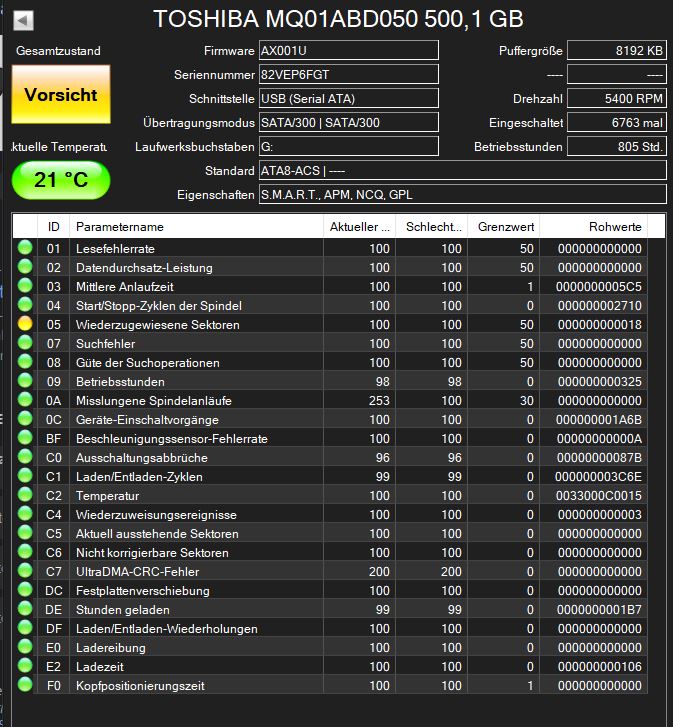

Bei der Festplatte handelt es sich um eine Toshiba, siehe Bild. Warum da jetzt Vorsicht steht k.a. Sie funktioniert an anderen PCs tadellos.
Na, steht doch direkt beim gelben Punkt bei "05" Wiederzugewiesene Sektoren.
Das bedeutet, von den X Reserve-Sektoren die eine Platte so hat um die gegen kaputte auszutauschen sind bereits alle ausgetauscht worden und weitere kaputt .... schnell Daten sichern falls noch nicht geschehen, diese Platte liegt im Sterben.
Vielleicht bricht der Kopiervorgang ja ab weil er an einen kaputten Sektor gerät ...

Die 18 "wiederzugewiesene Sektoren" können ein Hinweis auf einen defekt bzw beginnendes Sterben der Festplatte sein oder bei einem der zahlreichen Ausfälle entstanden sein.
Daten schleunigst sichern, falls noch nicht getan und dann weiter beobachten, ob die weiterhin steigen. Wenn die weiterhin steigen, dann wird die Platte demnächst sterben.
Ich hab hier auch Platten mit 5-15 wiederzugewiesenen Sektoren, die noch 5-10 Jahre weiter liefen. Dieser Wert kann, muss aber nicht besorgniserregend sein.

Mal eine andere Frage gibt es eine Möglichkeit die Festplatte irgendwie wiederherzustellen? Irgendetwas wie Lowlevelformat oder ähnliches ... Das die Sektoren wieder hergestellt werden?
Von Festplattenherstellern gibt es Tools (WD DLG oder Seatools) zur Diagnose, Analyse und ggf. Reparatur von solchen Schäden.
Bei Toshiba ist mir aber nichts bekannt, einfach mal selbst suchen was es da an Downloads gibt.
Vielleicht gibt es auch herstellerunabhängige Tools wie gsmartcontrol für Linux, mit dem sich zumindest ein Test ausführen lässt.
