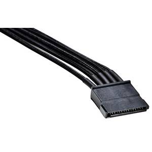

Würde ich nicht versuchen, eine RX 5700 XT mit 2 Sata Stromkabel zu versorgen.Schildkröte09 schrieb:Die GRAKA sollte dort auch funktionieren, wenn sie dort auch mit 2 x SATA Strom Kabel angeschlossen werden kann ...
Da lass ich einfach mein be quiet! Straight Power 11 Platinum 650W drin, dann dürfte das ja kein Problem sein, oder?Schildkröte09 schrieb:und das Netzteil für die Versorgung ausreicht.
Sind die Stromkabel von dem Netzteil nicht PCIe?Nickel schrieb:Würde ich nicht versuchen, eine RX 5700 XT mit 2 Sata Stromkabel zu versorgen.

Die GRAKA muss mit einem 8 PIN und einem 6 PIN Strom Stecker angeklemmt werden.
Das Netzteil reicht für die Versorgung! PCIe und SATA sind abwärtskompatibel.
Schildkröte09 schrieb:Die GRAKA muss mit einem 8 PIN und einem 6 PIN SATA Stecker angeklemmt werden.
Jetzt wiederholt er das auch noch 🤦♂️

Jeder weiß was damit gemeint ist, anscheinend nur du nicht!

Genau, das ist jetzt ein 8 PIN oder ein 6 PIN Stromstecker? D
Viel Glück den anzuschließen! Du musst einen Versprecher immer so ausnutzen, das ist man hier schon zu genüge gewohnt!
